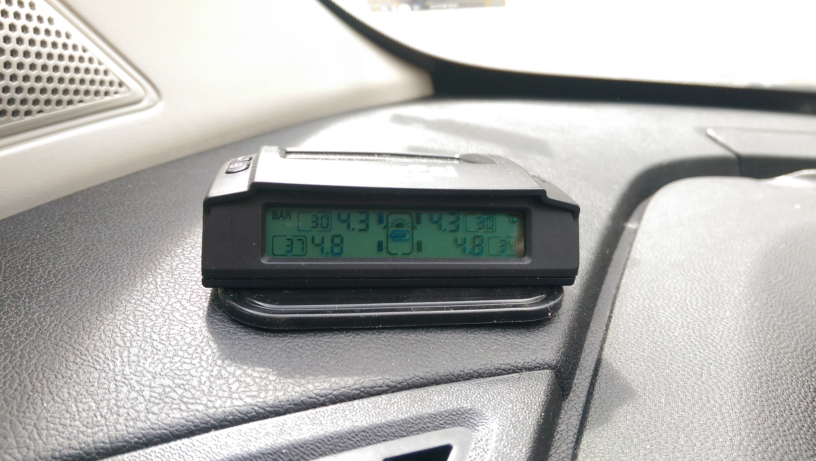

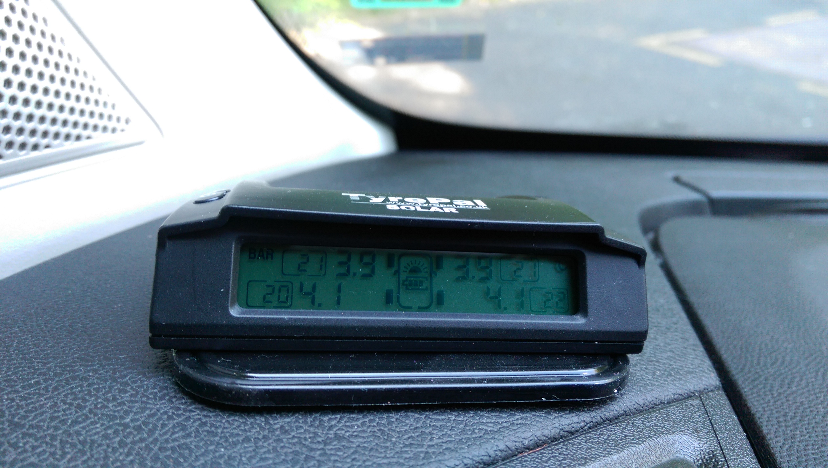

Постове: 2782
Рейтинг: 555
Имайте впредвид, че налягането и температурата в гумите се повишава след изминаването на определени километри. А с колко, зависи от скороста и външната температура.
Ето например, това е преди да тръгна

а това е след 30 км по магистрала
IMAG1489.jpg [ 2.33 MiB | Прегледано 637 пъти ]
И при по-високата температура и налягане може да се появяват някои деформации по гумите (кривини, балони), които при по-ниските стойности да не са така изразени.
