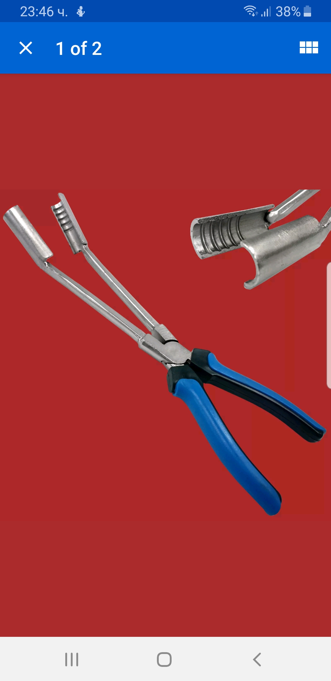

Тези дали ще свършат работа ?

Точно такива имам, аз съм си направил по-къси накрайници.

Струва ми се, че няма да има място да влязат в дупката на свещите. Може би ако се огънат...

Дават ги 29мм дължина и са на цена от 15евро.Иначе дали ще влязат е малко 50/50 но така или иначе друг вариант нямам ще взема освен да ги поръчам? Ще взима един резервен кабел за всеки случай, че на единият много дърпане падна

NGK по спомен около 60€ ги купувах предпочитам да си я направя сам понеже живея във Германия и тук ще ми вземат поне 100€ и накрая пак може да скъсат някой кабел и да ми кажат сменяме 4те.Затова по-добре да дам 15€ и да си имам инструмент.Утре в други ден ще се наложи пак да няма да ходя на майстор. Въпроса е те са дълги 29см ще стигни
дължината ?въпроса е дали като дръпна кабела и се опитам да мушна клещите дали ще влязат?.А иначе старите ми бяха Herth&Buss изкараха около 40 50хил км но никога ни са запичали така а предишните бяха оригиналните и със тях до сега съм нямал такъв проблем...освен да поръчвам и каквото такова?!

Пробвай да ги развъртиш. Ако не се въртят изобщо не се мъчи с този инструмент. Твоите би трябвало да са с периферия и това трудно ще го набуташ за да хване здраво. Аз ползвам щипки, приличат малко на форцепс, предния край е облечен за да не се наранява лулата. Когато е здраво спечен, или втулката в края на кабела е с голям натяг нищо не помага и кабела се къса.

Поръчай го, ако е дълъг можеш да го подрежеш. На моята швабите бяха сложили талк, дълго се чудих какъв е белият прах по лулите :) Аз, пръскам смазка на силиконова основа(подобна на спрей за лъскане на табло) и после се вадят лесно, без напън.

Значи така ще направя дано само да влезе.иначе имам и аз един спрей меден със него освен ще напръскам.Но за сега няма да бивам че ме чака пътуване до Бг.

Сега мъчех на загрят двигател не мърдат въртях не помръдна..а като гледам там ако влязат тия клещи ще е супер почти няма место.Другият вариант е да карам и свещите като станат за смяна яко дърпане и това ако се скъса някой ще е интересно дали ще може да се бутне ключа да се извади свеща?.Или пък да напръскам преди това със някакъв спрей вътре..ако наистина е запекла гумичката.. иначе извадя ли ги със силиконов спрей ще ги напръскам и каквото такова.
