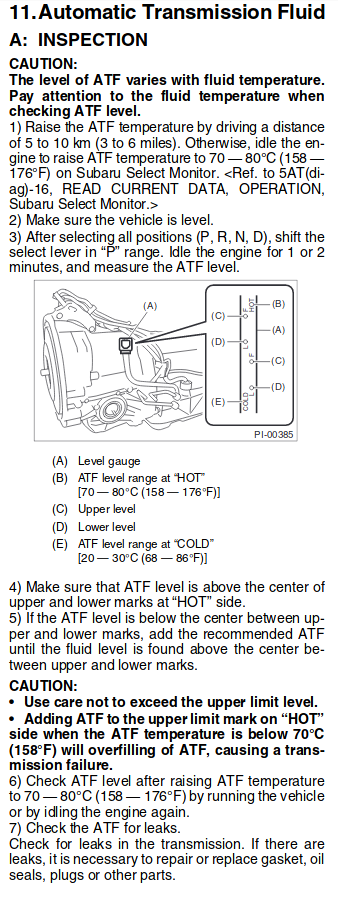

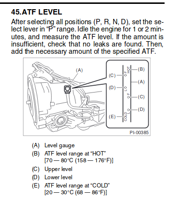

Колеги, моля за малко съвети и насоки относно скоростната кутия. Колата е Трибека 3.6 автоматик и от известно време тресе при леко подаване на газ и ниски обороти, като по някой път и рита от 2-ра на 3-та. Днес реших, като най-елементарна диагностика да проверя нивото на масло в ск. кутия. При изгасен и загрял автомобил, 5 мин след спиране нивото беше на долната граница при индикацията за загрял автомобил (автомат). След това го измерих на запален двигател и положение на ск. лост P. Нивото беше паднало под минимума при СТУДЕН двигател - имаше едвам на върха на щеката.
Това нормално ли е и кога е правилно да се измери маслото - При запален или изгаснал двигател?
Ако трябва да долея, от къде се долива? Мога ли да долея през тръбичката на щеката за проверка примерно с голяма спринцовка и маркуч за система?

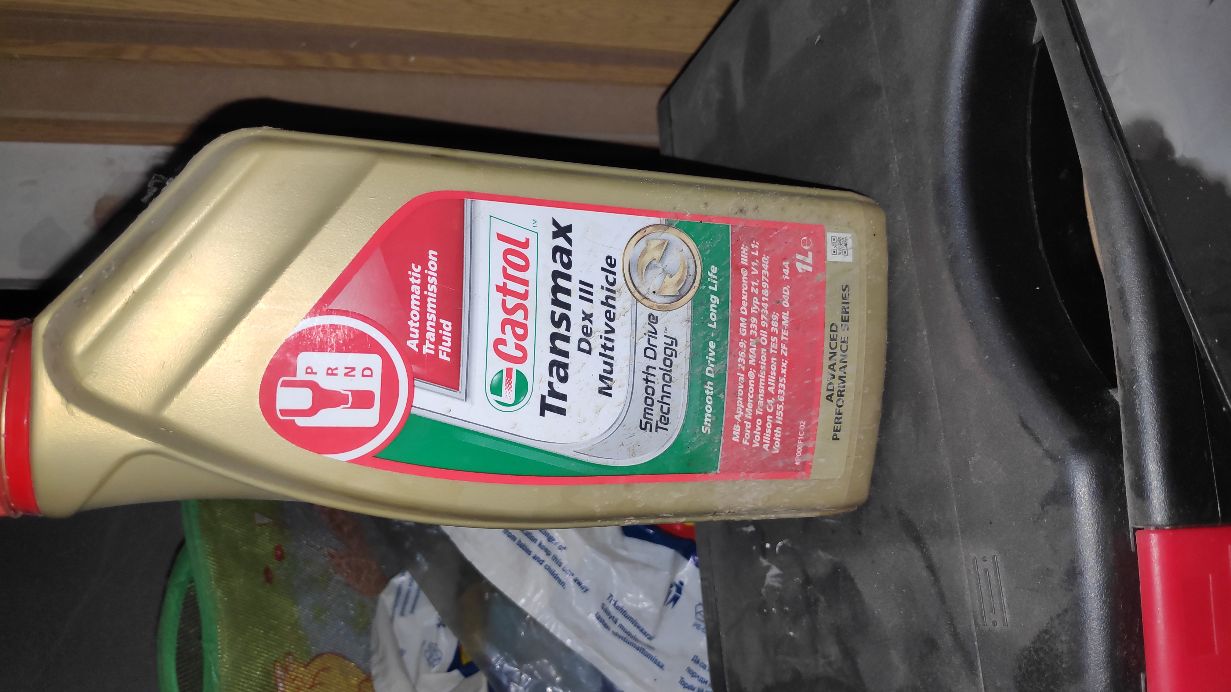

Мога ли да долея от ето това масло: То си беше в колата, когато я купих преди 2 години и предполагам такова е в трансмисията.

Тук пише процедурата за проверка на маслото
https://jdmfsm.info/Auto/Japan/Subaru/T ... ection.pdf
https://jdmfsm.info/Auto/Japan/Subaru/T ... 0Fluid.pdf

Dexron III не отговаря за тази кутия, става само за волана. Посоченото по-горе от колегата е точно за нея, но изисква цялостна смяна с машина и желателно промивка. Спазвай инструкциите на производителя ;)

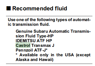

В книжката за твоя модел препоръчват
1.Genuine Subaru Automatic Transmission Fluid Type-HP
2.IDEMITSU ATF HP
3.Castrol Transmax J
http://jdmfsm.info/Auto/Japan/Subaru/Le ... Manual.pdf
За въпроса дали става аз лично нямям идея гледам, че отговаря на Dexron III тва дето ползваш сега.
