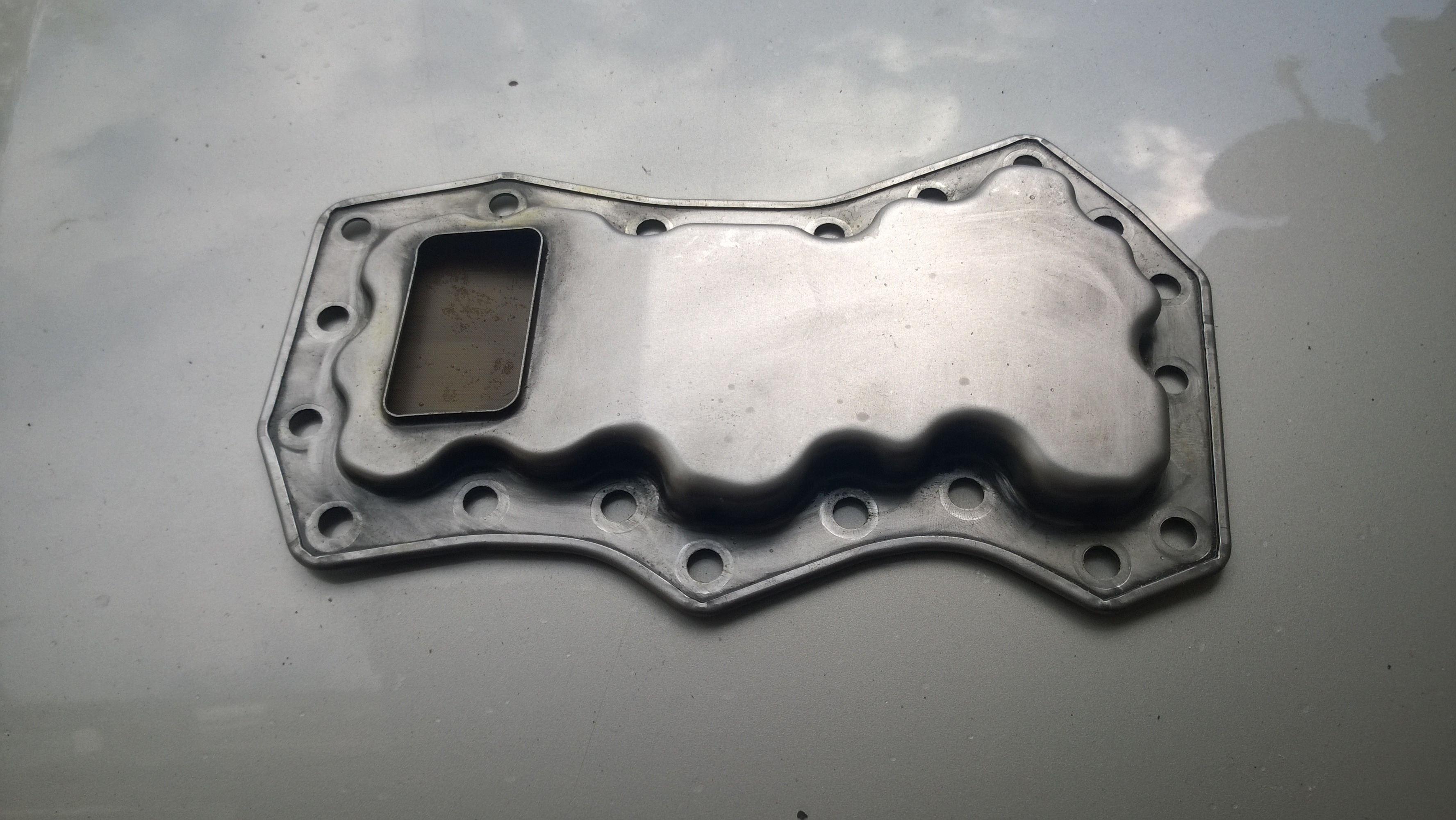

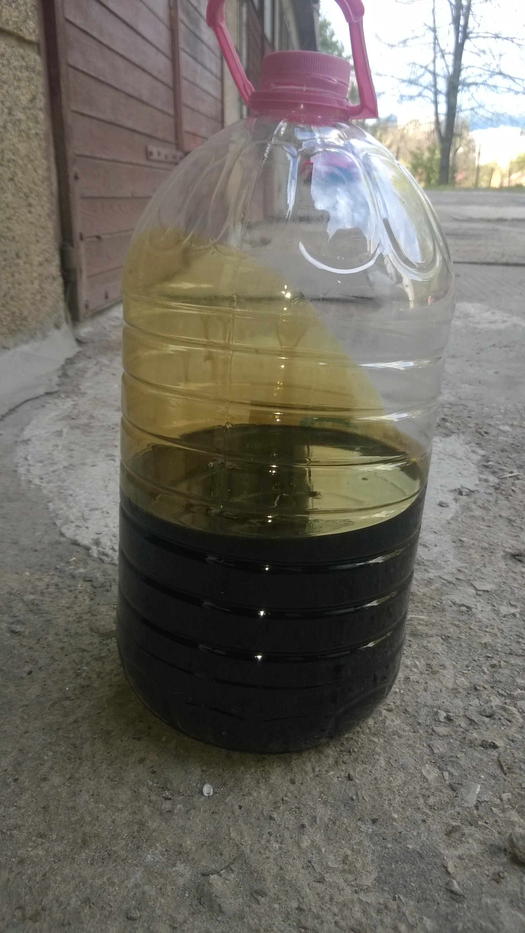

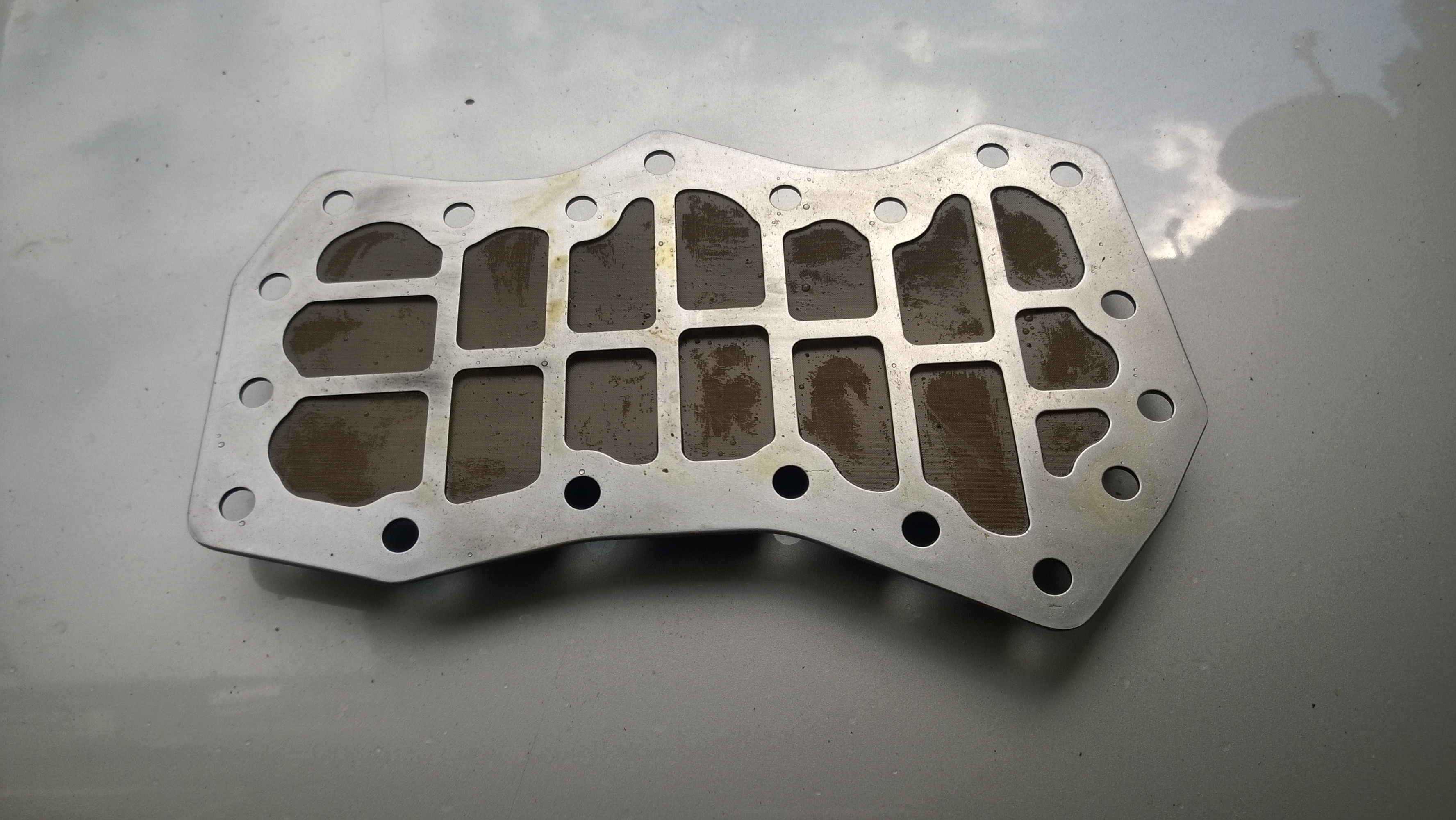

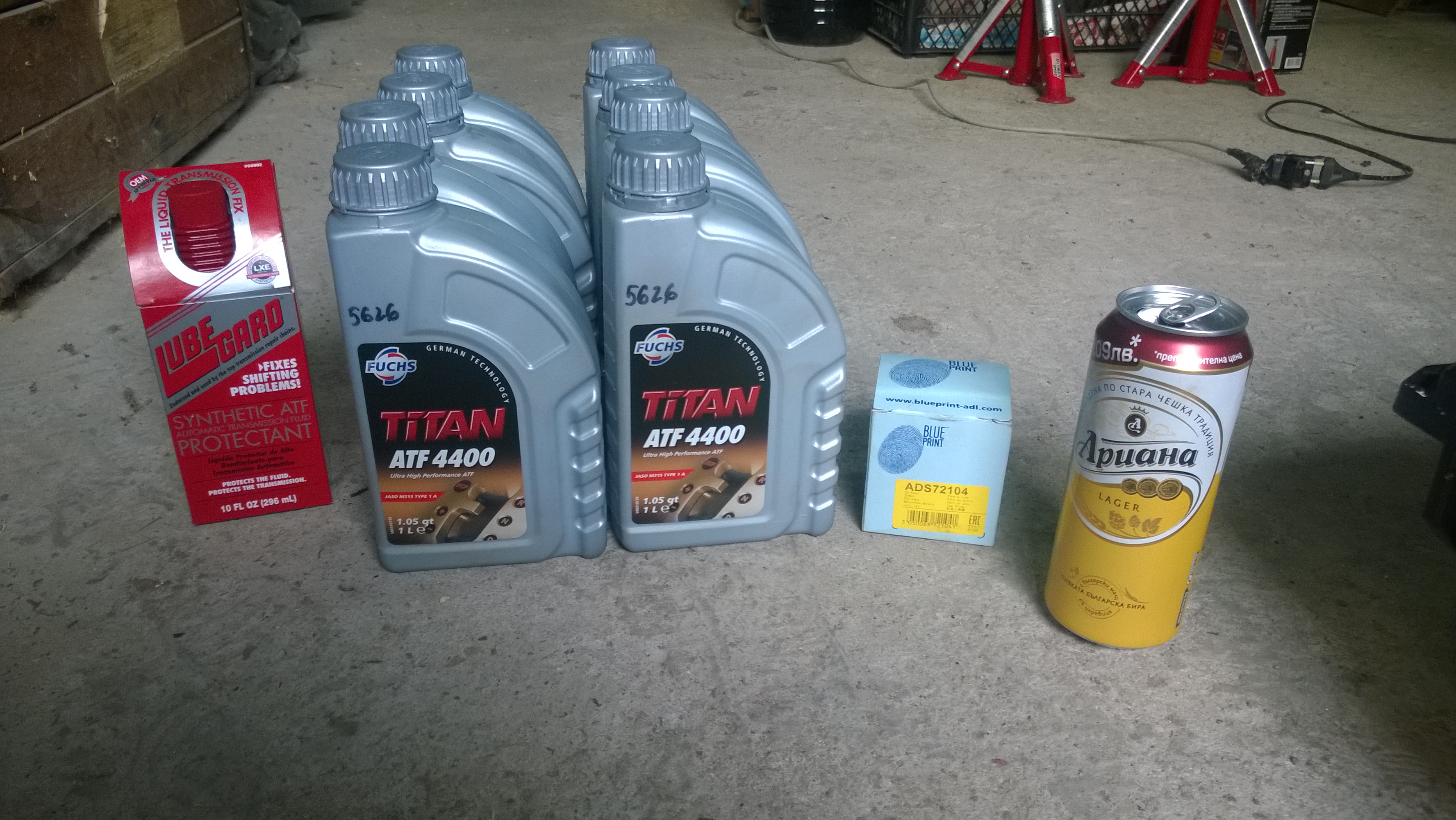

Сега хванах жена ми да ми превежда поне да има файда от английската филология която е завършила :D и ми стана кристално ясно лошото е че вчера източих към 700 гр и карах така няколко километра дано не съм осрал кутията ,вече всичко е направено както трябва пак има леко ритане но осезаемо сменя по мазно .Също махнах и маркуча който влиза в радиатора да се охлажда и запалих за момент докато не потече чисто масло .
Коментар на файл: вътрешния филтър
WP_20170421_002.jpg [ 2.02 MiB | Прегледано 1184 пъти ]
WP_20170421_003.jpg [ 1.89 MiB | Прегледано 1184 пъти ]
Коментар на файл: маслото което сложих, добавка за кутията , масления филтър , и най в дясно добавка за мен .
WP_20170422_002.jpg [ 2.33 MiB | Прегледано 1184 пъти ]
WP_20170422_003.jpg [ 2.09 MiB | Прегледано 1184 пъти ]
