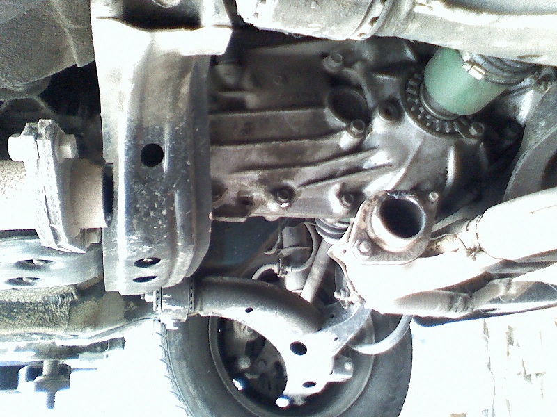

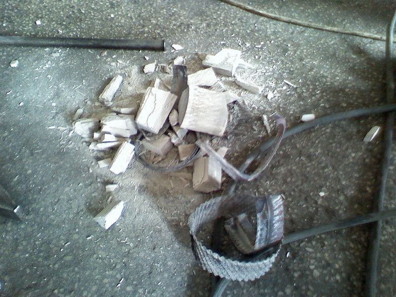

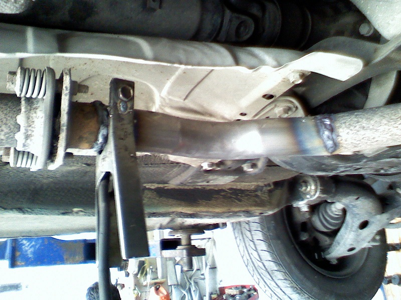

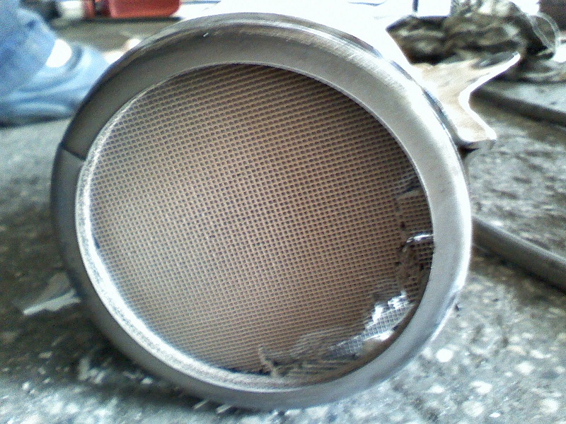

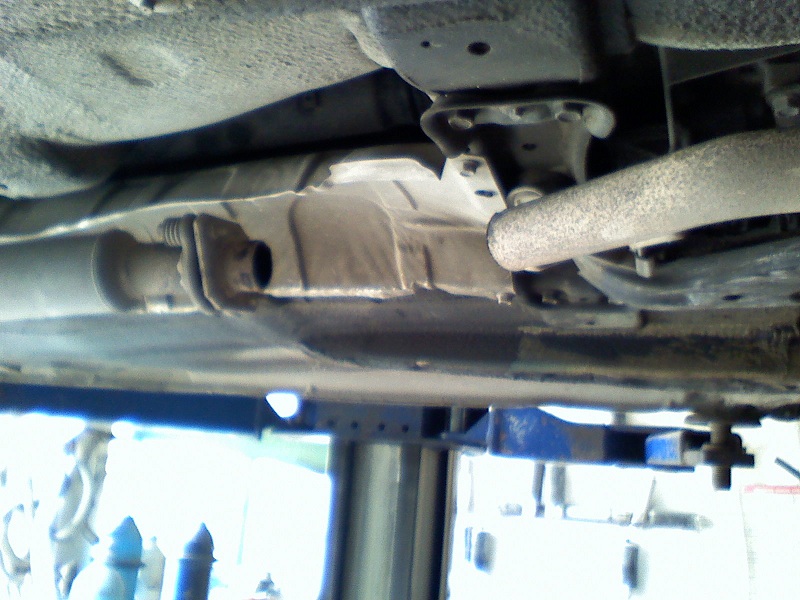

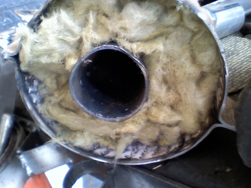

Ето ти пример как се разправиха с моите:
Коментар на файл: Малкия на... тръба ;)
cat6.jpg [ 211.96 KiB | Прегледано 1152 пъти ]
Коментар на файл: Големия го прави на гърне
cat5.jpg [ 166.61 KiB | Прегледано 1152 пъти ]
Коментар на файл: Изкормената пита
cat4.jpg [ 254.21 KiB | Прегледано 1152 пъти ]
Коментар на файл: Големия отвътре (страната откъм сондата)
cat3.jpg [ 253.87 KiB | Прегледано 1152 пъти ]
Коментар на файл: Изрязан втори катализатор
cat2.jpg [ 168.19 KiB | Прегледано 1152 пъти ]
Коментар на файл: Изрязан първи катализатор
cat1.jpg [ 216.88 KiB | Прегледано 1152 пъти ]

О ти и ватичка си му сложил да му е топло ;)
я сериозно намаля ли шума от преди или по същия начин се чува като с катализатора?
