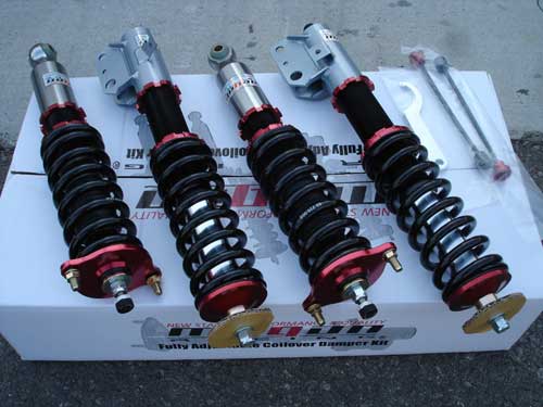

колега здравей,аз ги имам същите проблеми още от самото начало от когато купих колата нова ,задницата ми олеква при по висока скорост и аз съм със такива амортисьори,които за мен са доста подвеждащи шофьора #-o
и се притесних да не са "овяхнали" вече- и мойта е на 3 години и полвина само че на 100000км,и от субару габрово ми казаха,че такова си е поведението на самите амортисьори.имало още хляб за 3пъти по толкова километри
харесах си ето тези,но малко се триумя за аутбек леко рейсинг и цената на 4 с пружините е като на цената на 1 от СМТ :)
http://www.raceinspired.com/p-9957-mega ... 05-up.aspx
http://www.raceinspired.com/p-9957-mega ... 05-up.aspx[/quot
Много добре изглеждат новите койловери. А в Субару Габрово качваха ли колата на тресачка? Интересно ми е защото след около месец каране с новите амове, вече не намирам особена разлика между старите и новите. И ако нямах резултатите от тресачките, бих си помислил, че не е било необходимо да ги сменям.
