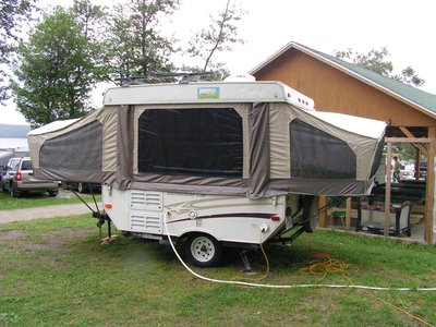

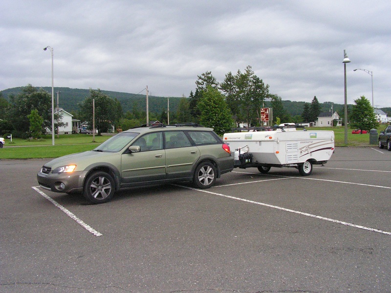

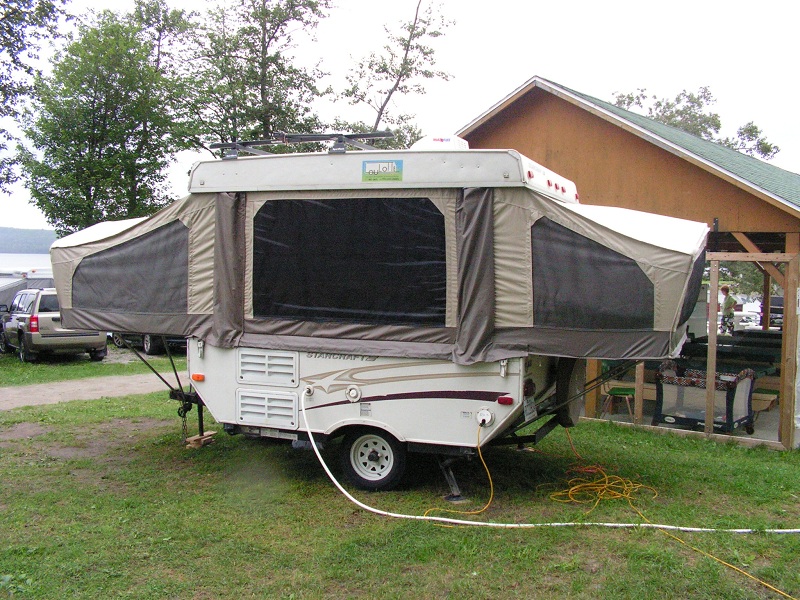

Здравей колега, виждам си мераклия да теглиш каравана. Аз започнах да правя това тази година, дърпам с 3 литров аутбек 2005 (5 степенна автоматична кутия типтроник). Лимита ми на теглене е до 1360кг според производителя. Аз се стремя да съм на средата. Караваните които наемах това лято са сгъваеми. Предимството е по-малкото въздушно съпротивление. Вчера се върнах от дълга екскурзия 2000км и ми даде среден разход 12.6 л/100км. Когато не тегля нищо разхода ми е около 9 - 9.5, според карането. По-долу съм постнал 2 снимки да видиш как изглежда тая каравана. Тежи около 700кг.
Сега да ти напиша и моето мнение по отношение на техническата част. Автоматика НЕ е по-добър от ръчната кутия за теглене. Не съм виждал големи камиони влекачи с автоматични кутии. При автоматика маслото се ползва освен за смазване и като работен флуид, както е писал колегата БТУ. Това ще рече че на АТФ-а се разчита да маже, да задейства изпълнителни механизми, да отнема топлината при триенето, да изпълнява ролята на съединител в хидротрансформатора и т.н. За автоматиците казват че около 90% от авариите при тях стават в следствие на прегряване на маслото, влошаване на качествата му, вулканизиране на уплътненията в следствие високата температура. Но това не трябва да те плаши, за всичко си има лек. Хората продават афтърмаркет радиаторчета за автоматични трансмисии (http://www.etrailer.com/Transmission-Coolers/Subaru/Outback+Wagon/2005/D13501.html?vehicleid=2005760395) които спомагат за допълнителното охлаждане на маслото на кутията. Аз си монтирах моето наскоро и да си призная има огромна разлика, осезаемо държи маслото с около 10° по-хладно. При външна температура 28°С маслото ми беше около 68-70°С при скорост около 90-100 км/ч. Тези данни ги давам понеже си сложих термометър на тръбите които подават масло напред към радиатора. Не знам дали е ясно всичко което пиша, но ако има някакви въпроси ще поясня, имам и подробна инструкция за монтажа на радиаторчето, много е лесно и върши работа. Струваше ми 50$, както казват в други форуми хората, при теглене с автоматик допълнителния трансмишън кулър е хубава и евтина застраховка. Предвидил съм за зимните месеци да монтирам пред раздиаторчето едно картонче за да не се преохлажда.
Сега малко личен опит да споделя. За лашкането се свиква, реално колата беше натоварена и странично лашкане нямах. Динамиката на колата беше все едно карам 2 литров мотор - спъната отвсякъде. На големите баири пъплих полека на 2-ра, и по едно време на мотора му стана горещо, стрелката за антифриза не беше на мястото си както обикновено, беше с една идея по-нагоре, съвсем леко. Веднага спрях климатика, пуснах парното на максимум и отворих прозорците. Стабилизира се на секундата и всичко беше наред. Следващите 1500 км всичко си беше идеално, мотора си работеше перфектно. При слизане слизах полека на скорост, но и доста помагаха спирачките, дисковете бяха посинели след първия голям наклон, но с накладките които съм сложил нямам проблеми, колкото повече загряват повече спират.
И накрая един малък въпрос, защо казвате че автомата нямал да може да включи на 4-та? Кое ще му попречи? Освен ако ти не сложиш лоста на 3. Аз лично по равното карах изцяло на 5-та и си поддържах 105-110 км/ч. без никакъв проблем.
