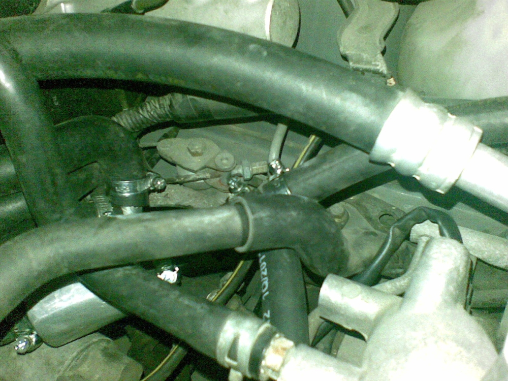

Да изтупам темата от праха. Смених съединителя и сега стана много по-лек и започна да зацепва по долу. Докато му свикна ...След два дена сложих и газ. Оня ден си взех колата от газаджиите и почнах да я разтривам :smt033 , и след няколко уж случайни изгасяния на двигателя ми светна че нещо не е наред......След близо 30 мин тестове по улиците в махлата виновника за гасненето се оказа хил холдъра - и на бензин, и на газ за да тръгна по баира трябва да подам мъжка газ иначе гасне. По равно и баир надолу няма проблем. Попрочетох тук там за проблема и си викам - за 10 мин ще го оправя. Е да ама не, за да си притегна жилото което има съвсем малък луфт трябва да бръкна през доста маркучи и кабели, с наличните ми ключове и тресчотка това се оказа "мисията невъзможна" :evil: или поне за сам човек. За да имам поне малко пространство да въртя ключовете трябва да махна маркуча на климатика и маркуча на газовата от филтъра към рейката, което със сигуност няма да направя. В крайна сметка въпросите ми към отбора на знаещите са следните:
- има ли някакъв по-специален/и инструмент/и дето да ми свърши работа и сам да си оправя проблема
- ако не мога да я оправя сам, могат ли да ми блокират предните колела за 3 дни каране, мисля да мина около 400-450 км докато вляза в Субару Варна да оправят проблема(чак в сряда могат да я видят, много заети бре)
hill_holder.jpg [ 610.45 KiB | Прегледано 898 пъти ]
