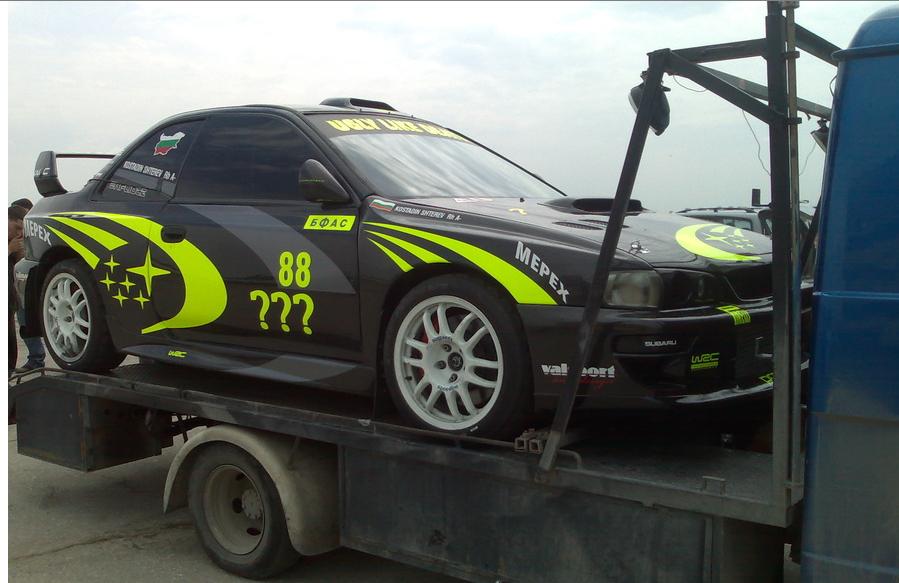

Краси,брат ти-светла му памет ме е возил на пистичката на бужура със врх-а и тогава беше сложил малка турбина на малко налягане-1бар мисля.Още ли е с този сетъп?
П.С.Специално за феновете инфо за виден субараджия-http://www.motorsport.bg/planinsko/news/2009-04-11-19-17-20.html
koceto_new_car.jpg [ 63.74 KiB | Прегледано 1444 пъти ]

сега колата е на 1.4 бара и е с VF34 - турбина от СТи SPEC C. държи някъде до около 420кс, но сега колата умишлено е пусната на ниска мощност, около 340кс. имам още две турбини - за 550 и за 700кс, ама хич не мисля да ги слагам :) въпреки че двигателят е подготвен да издържи подобна мощност - за да има хендлинг не се използват големи мощности.
