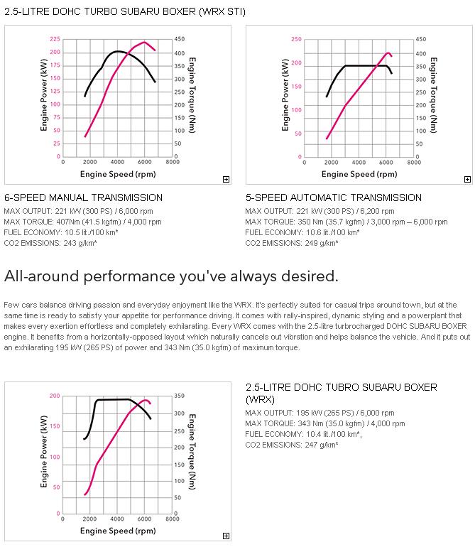

Явно не сте ме разбрали, аз не питам за моята кола или друга - въпроса ми беше принципен, ще ви пусна снимка на 2,5 WRX-STI -map-chart 2011

И аз по принцип имах предвид, а тези графики показват резултата от заводските настройки, които са оптимални за ежедневно каране - колата е настроена за светофари и завои, минимален лаг с бързо развъртане(затова наблягат на IHI-та), нисък разход и емисии. Както Асен писа някой път дори с цената на опасно бедни смеси още от завода. Най-общо казано целта на къстъм драг картите, след като са налични нужните модове, е да се изнесе въртящият момент към високите обороти.
Бтв графиката на WRX 2009+ е впечатляваща и затова масово се търси неговата VF52-ка за WRX 08 i LGT. Това им вдигна цената с 500$ ;)

Да, по мое скромно аматьорско мнение много добър резултат, имат почти максимална сила до 7 000 оборота и много бързо развъртане.
При мен за сравнение имам по-голям максимален въртящ момент, на 5 000 имаме еднакъв и от там моя пада, техният се увеличава :D :smt023

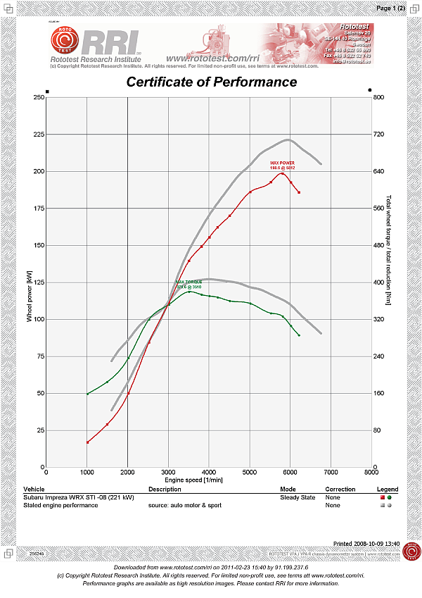

Аз пък ще постна още една дино графика на сток Impreza STI 2.5 '08 6-speed manual. Измерено спрямо декларирано.
http://www.rri.se/popup/performancegrap ... artsID=838

към Pafka
Като му гледам графиката, която не е много ясна цветово след 6500 r.p.m няма никаква файда да се надува, сиреч настройва се прекъсвача на тези обороти и още +500 от загуба на време за превключване и всичко е ОК или аз съм много прост. :smt129

Точно така е :smt023
При мен с моя сетъп няма смисъл да се настъпва след 6 000, но около 4 000 облегалката на седалката няма милост към главата на шофера ако не очаква :-D
