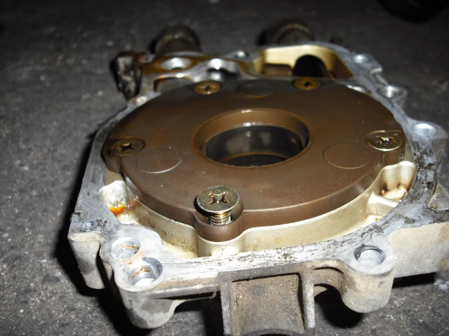

Ето още един пример за проблем с лагерите. Болтовете на маслената помпа се отвиват сами.
Виждал съм 3 от 5 развити почти до край и другите два хлабави.

Оригинално нямат осигурител на резбите, затова на всеки 100к км като се разглобява за ангренаж е добре помпата да се сваля, разглабя, почиства, проверява и сглобява отново.

Не съм срещал досега този тип винт да се регламентира с натяг по динамометър, то няма и как. Ако се стягат правилно и равномерно не би трябвало да се разхлабват. А могат ли да се сменят с фрезенкови с имбус? Те поне могат да се стягат доволно здраво.
За разглабването на тези винтчета мога да направя предположения:
- системна работа с гъсти масла, респективно високи налягания на маслото
- кавитация и вибрации в хобота (по -вероятна причина)

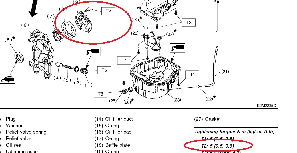

Стягат се по принцип на 5 Nm, но не знам някой да го прави. Включително и аз нямам толкова малък динамометричен ключ. Имбусните с 4мм вътрешен шестограм се заглажда адски лесно. Ако е 5мм ще е по- здраво, но незнам на М6 дали ще може да се направи с конусна глава.
Днес свалих една помпа, която имаше само един стегнат винт от 5. Незнам на какви километри е мотора, понеже беше внесен от Швейцария сглобен.

На моето фори преди 2месеца му правихме мотора ej20j (атмосферка), и 3 от 5 бяха хлабави. Та явно не е само при турбинираните :(
