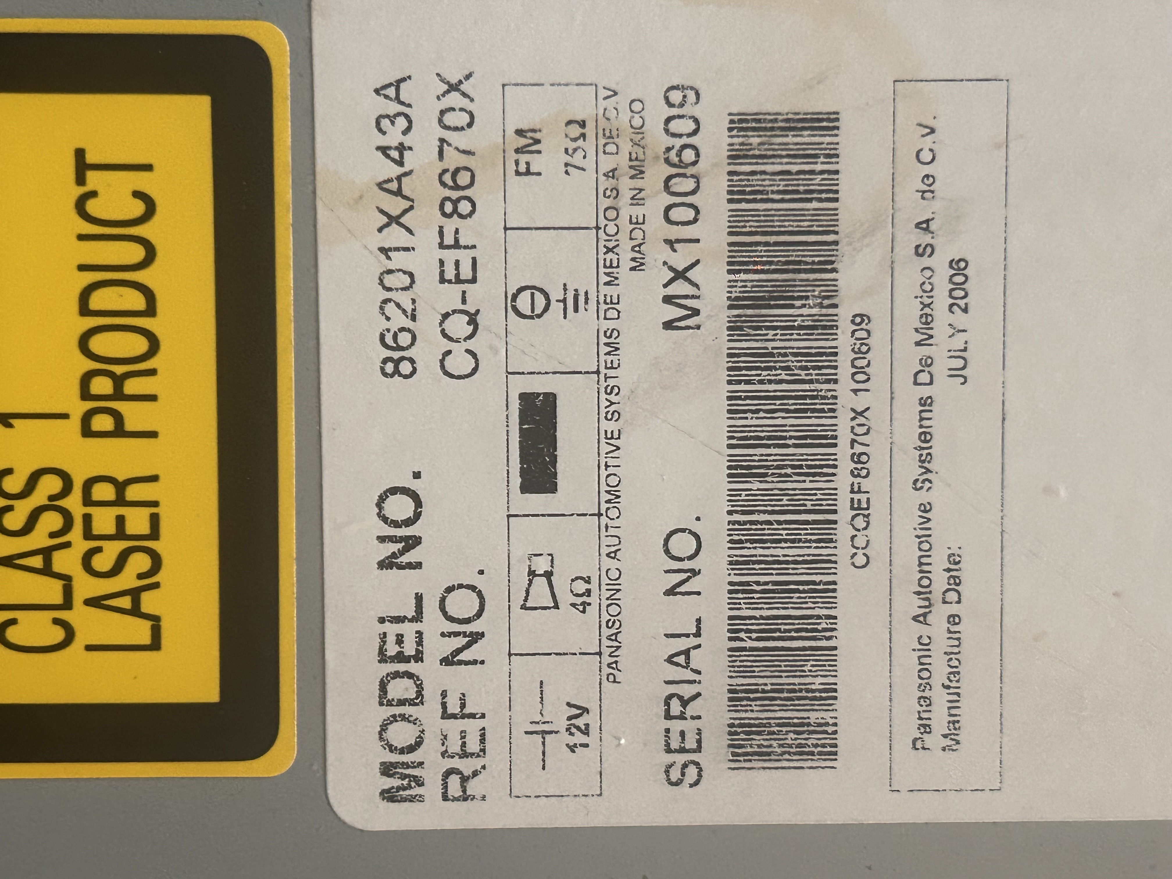

Колега,ето модела на радиото.
IMG_0560.jpeg [ 2.11 MiB | Прегледано 3275 пъти ]
