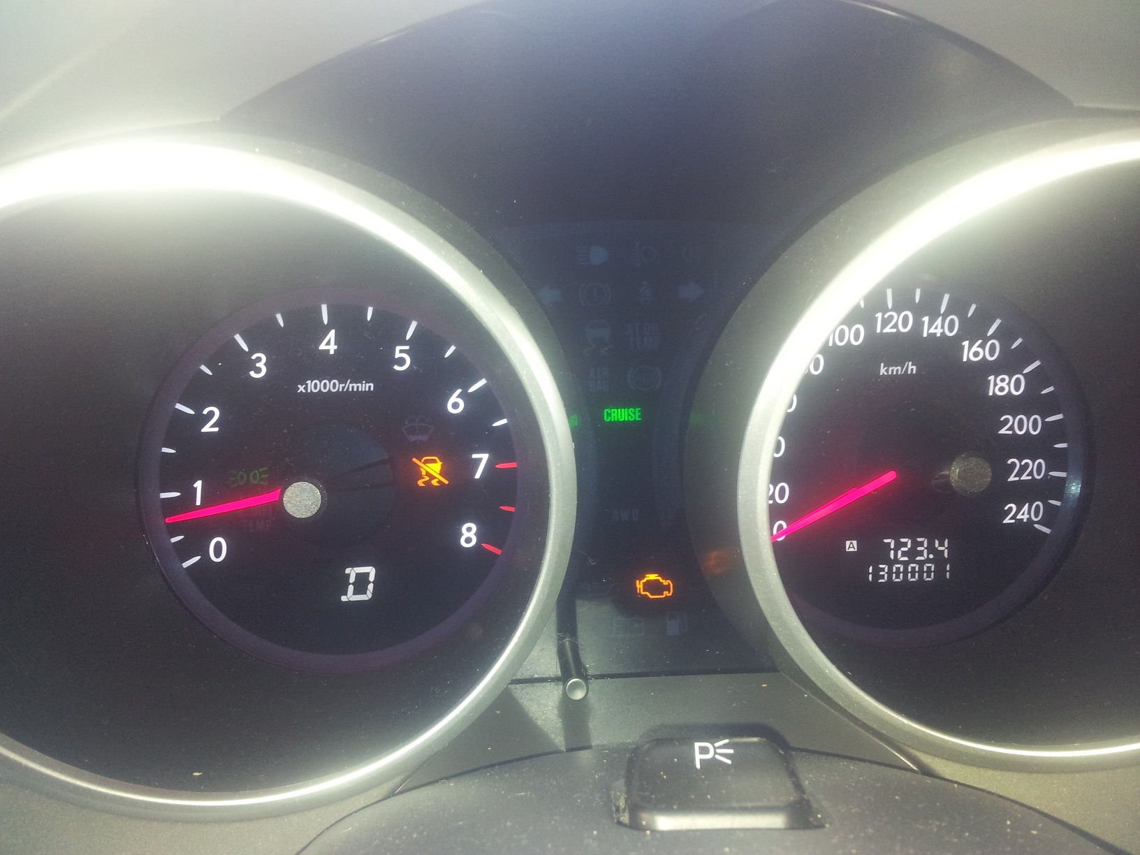

Та проблема ми е следния
Карам трибека 2007 3,0 на газ.
при нормално каране и то само извън града с нормална скорост без да се дава зор някакви резки ускорения или нещо такова ми светват едновременно лампите на АСП Круиза и Проверка на двигателя. По странното е че същите лампи угасват сами първия път угаснаха докато колата си беше в движение, втория паркирах за 10 мин. и като я запалих бяха угаснали .т.е нещо като самоо оправяне става.
Не знам какво е общото между 3-те системи за да и 3-те да дават грешка едновременно до колкото съм запознат трите системи взимат информация от различни части на колата пример АСП взима данни от датчиците на АБС, Круиза от скоростната кутия ( до колкото съм запознат )
Въпроса ми е къде да търся проблема от Плевен съм и най-близкия ми официален сервиз на Субару е в Габрово ( не знам обаче колко е читав)

Провери дали ще ти светнат лампите като караш на бензин. Но преди да търсиш сервиз на Субару намери свестен газаджия да ти провери настройките на газовата.

газовата съм я слагал аз т.е чисто нова е само че ще излъжа за марка и модел и ако светнат пак и на бензин тогава какво. Мислех като светнат да отида на пълна диагностика до габрово светнаха и тъкмо наближих габрово и те взеха че угаснаха ... май се уплаши колата.

Нищо че лампите са изгаснали, грешката трябва да е записана в компа.

а защо да няма смисъл този който ми я настройва казва че излиза грешка в катализатора и на грешката пише "извън норма" ама извън норма дали е богата дали е бедна гориво-въздушната смес върви го разбери и .. ако е от газовата защо ми светват само извън града и то след 200-250 км каране и то каране в обороти не на ускорение ми на нормално каране .....

Ами аз останах с впечатлението, че ти лично си я монтирал газовата. Относно трите лампи, те винаги светват заедно при много грешки които засича компа. А ако светне само една от тях то тогава имаш сериозен проблем точно в тази система за която е лампата, но тъй като колата не е дискотека и няма лампа за всяка грешка в повечето случаи светват 3 и отиваш някой да ти я прочете.

Продължителна корекция по ламбда. Пробвай първо с филтри на газовата, после с настройки или и двете, виж грешката според мен ще е бедна смес. Като се позапушат филтрите при равномерно каране, без много кикове, обеднява доста сместа и в един момент не може компа сам да си прави корекциите.

Бях прочел доста от този форум преди да си купя Трибеката и попитах продавача дали му е давала грешки.Не отрече,но каза ,че се случвало на 2-3 месеца веднъж.Да ,ама на мен ми светна на втория ден.Абсолютно същите лампи светнаха ,като на колегата започнал темата.Не ми пречи само ,ако си светят,но круиз контрола не работи.Отидох да ми чистят и грешката ,която дава е нещо си бедно на катализатора.Това е единствената грешка по колата.Това не е ли нещо като ФАП на другите коли.Преди имах Ситроен и ми махнаха ФАП-а и механично и софтуерно и грешки повече не се появиха!

Не е същото,DPF е на дизелите и е за твърдите частици при горенето.На теб ти святка бедна смес от ланда сондата най-вероятно поради некадърна настройка или компоненти по газовата уредба.

E нали вчера бях в сервиз.Грешката е 0420 или 4020....нещо с катализатора .Каза ми да пробвам да е карам само на бензин известно време,да видим дали ще даде грешката пак.От прочетеното тук останах с впечатление ,че всички с газова уредба,която не е течна фаза имат проблем с грешки.Или има и такива ,които нямат грешки?Вчера изчистиха,днес пак е имам!
