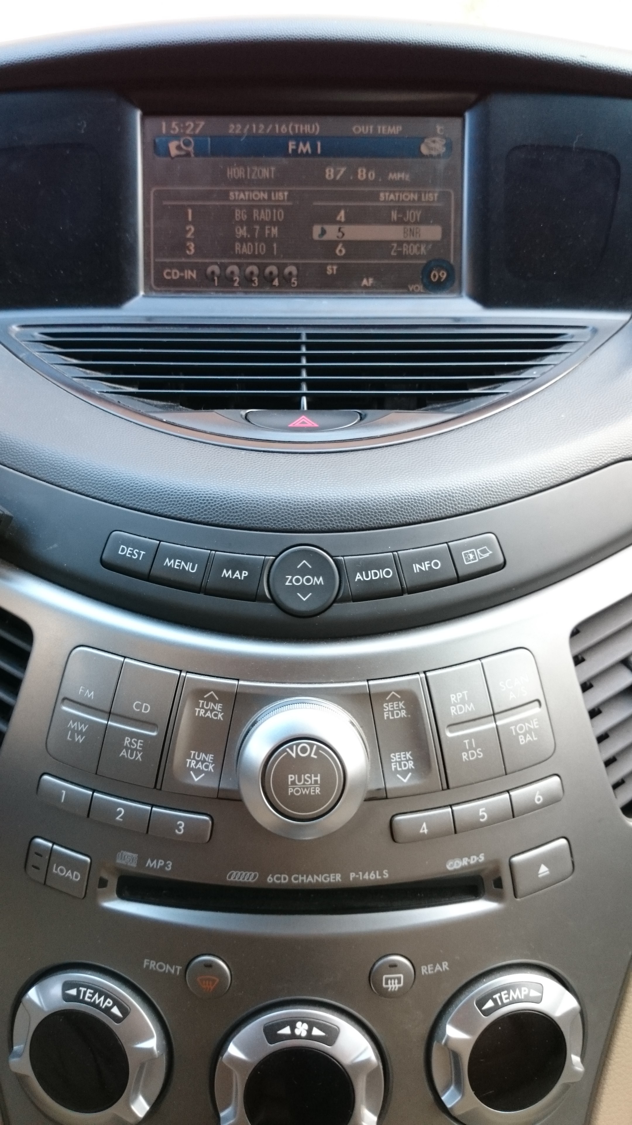

То трябва да е човек със същия модел, а и същото радио - виж и напиши точно каква е Трибеката и радиото или пък го снимай.
Чет Дек 22, 2016 1:46 pm
Регистриран на: Пон Мар 11, 2013 8:12 pm
Постове: 61
Автомобил: Subaru Tribeca 3.6
Модела е Subaru Tribeca 3.6 2008г. с навигация европейски модел.
DSC_1227.JPG [ 2.9 MiB | Прегледано 860 пъти ]

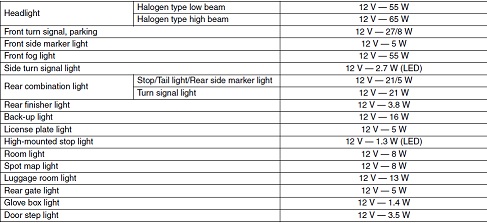

И при мен консумацията е същата 0.01А, което е добре. Относно моя проблем (ако мога така да го нарека) търся документация за консумацията ня радиото. Рових из нета и разни руски форуми но никой нищо неспоменава за Ампери. Правих няколко измервания и се оказа че плафоните в колата гълтат около 6А, радиото още 5А това са 11А при всяко отваряне на врата за около 30 сек. което според мен е много. Първо ще намеря LED лампи за плафоните, после ще пробвам с друг акумулатор давидим как ще е тогава. Petroff ти мерил ли си твоето радио колко му е консумацията?
Сря Яну 04, 2017 5:58 pm
Постове: 422
Рейтинг: 164
Не, но колата я купих с LED лампи навсякъде :dontknow:
Това би трябвало да го имаш:
Осветление.jpg [ 47.44 KiB | Прегледано 764 пъти ]
