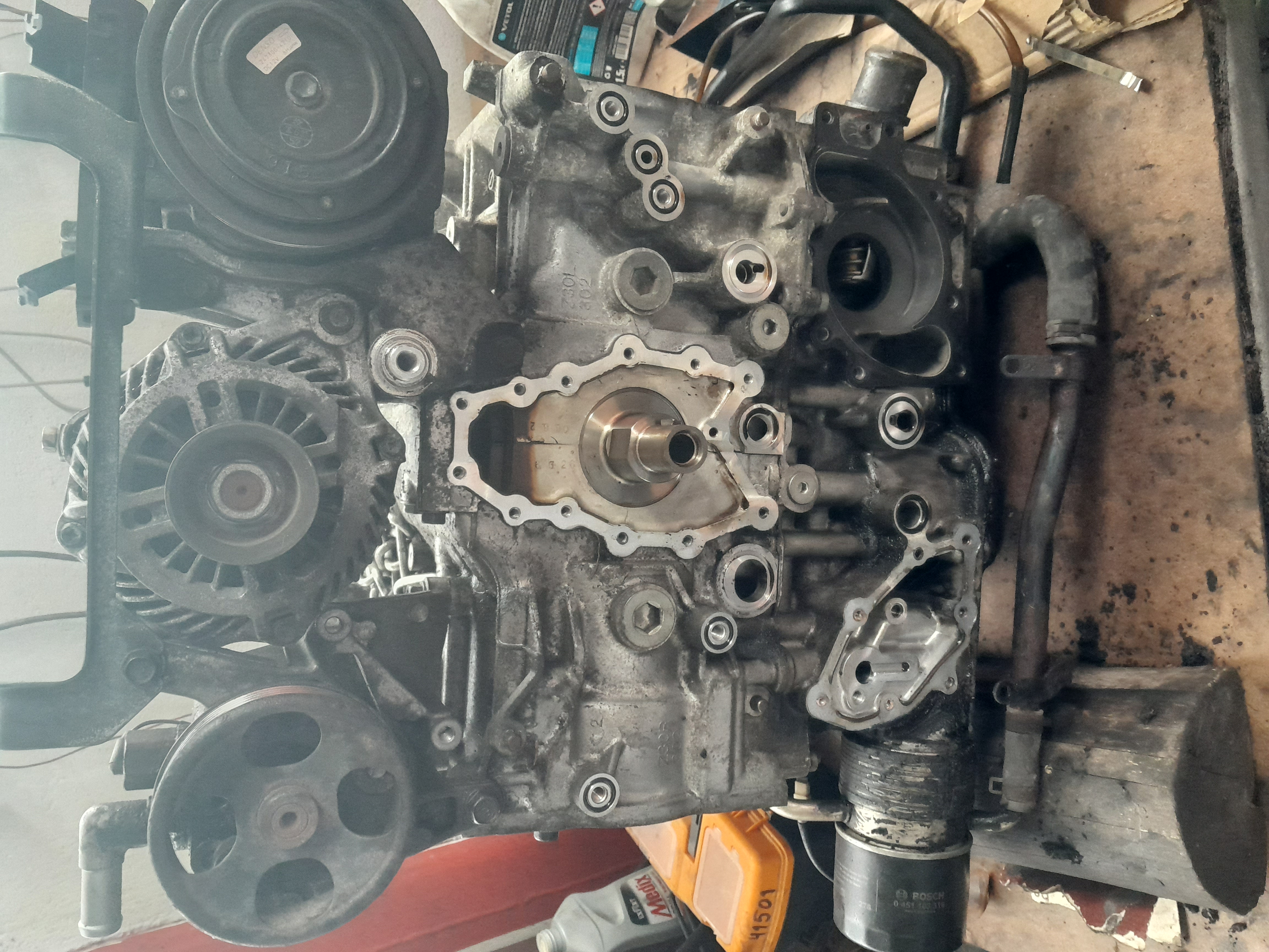

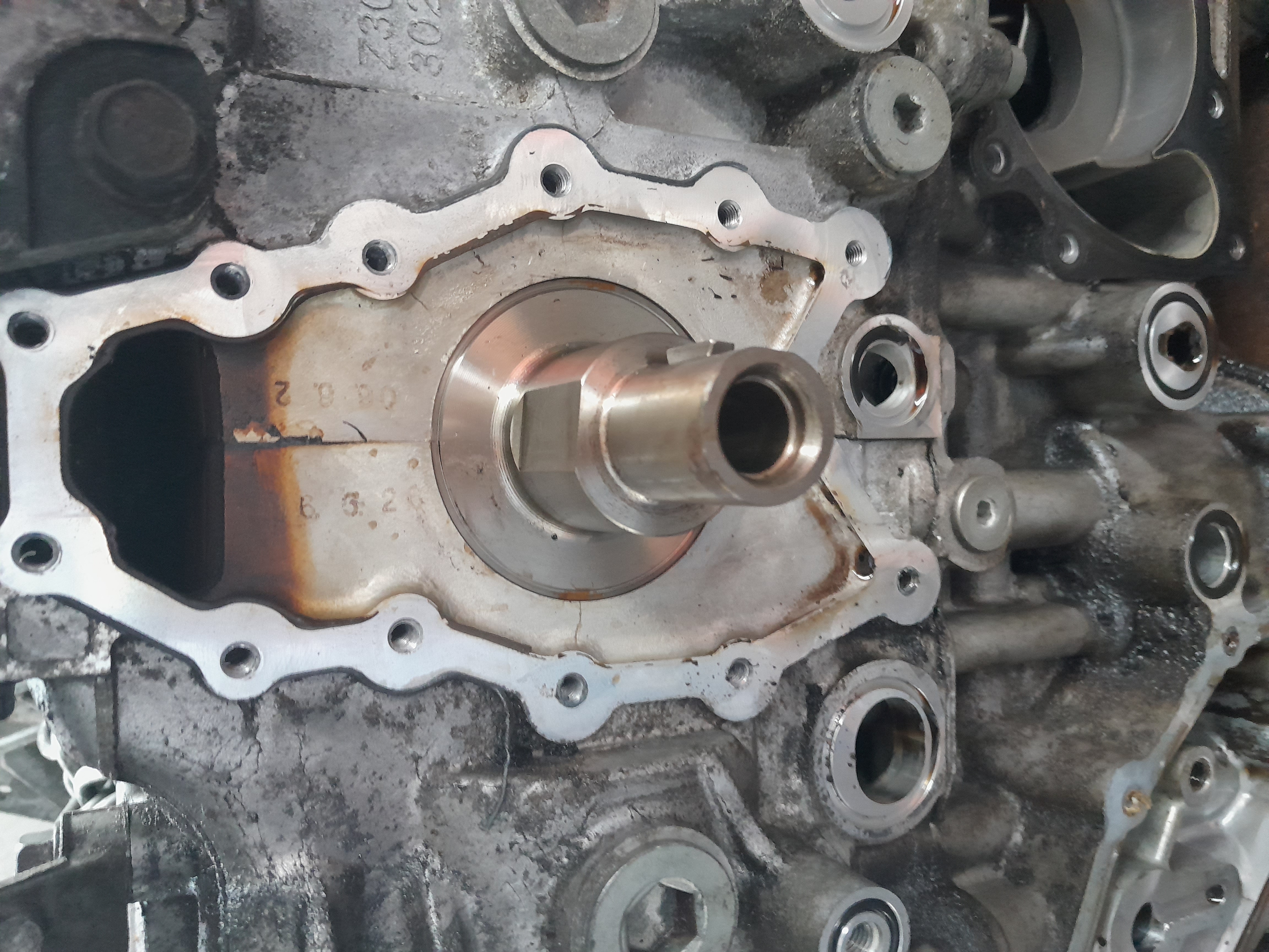

Здравейте , след смяна на вериги , шлайфане на главите и смяна с всички части необходими за този ремонт отново колата има misfire и прекъсвания в 5 ти цилиндър . Някой да е имал подобен пробрем и ако може да ме насочите от какво може да е това и как да го премахна този проблем?
Сменени са бобини, свещи , ламда сонди , водна помпа и др . но проблема си остава , колата и субару Трибека 3.0

Много части смениха ,но проблема си остана пак на същото място в 5 ти цилиндър .
20230420_181630.jpg [ 4.45 MiB | Прегледано 2479 пъти ]
20230420_181610.jpg [ 4.43 MiB | Прегледано 2479 пъти ]
