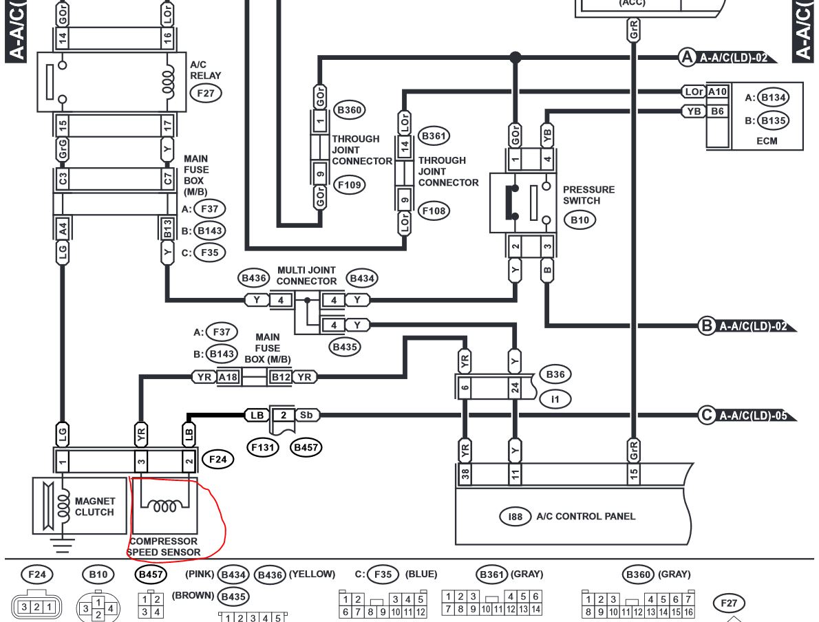

Нека и аз да споделя моя опит при мен случая е следния, колаа си пали ОК ( може би малко по-трудно от нормалното), но ако я изгасиш и искаш пак да я запалиш веднага и така няколко пъти поред започва да гасне след като е запалила. Задържи ли всичко е ОК .
Ходих по разни майстори и накрая отидох за диагностика в Субару София. Там откриха че зора е в A/C speed sensor-а, който както казва съфорумника по-горе не продават отделно а заедно с компресора.
Обадих се на Валео във Франция да ги питам аджеба що така не се продава отделно сензора. Оказа се, че сензора не бил от тях. Вариантите са 2ра ръка. НО все пак мен ме човърка кой го произвежда този сензор и как може да се разбере ?
иначе става въпрос за ей този :
sensor.JPG [ 153.07 KiB | Прегледано 9993 пъти ]

Ето този сензор смятам да пробвам като сняма на дефектиралия ми. По OEM Номер отговаря на PartId-то на компресора ми => 73111SC000.
Дано стане ....
http://www.aliexpress.com/item/12V-car- ... 49994.html
