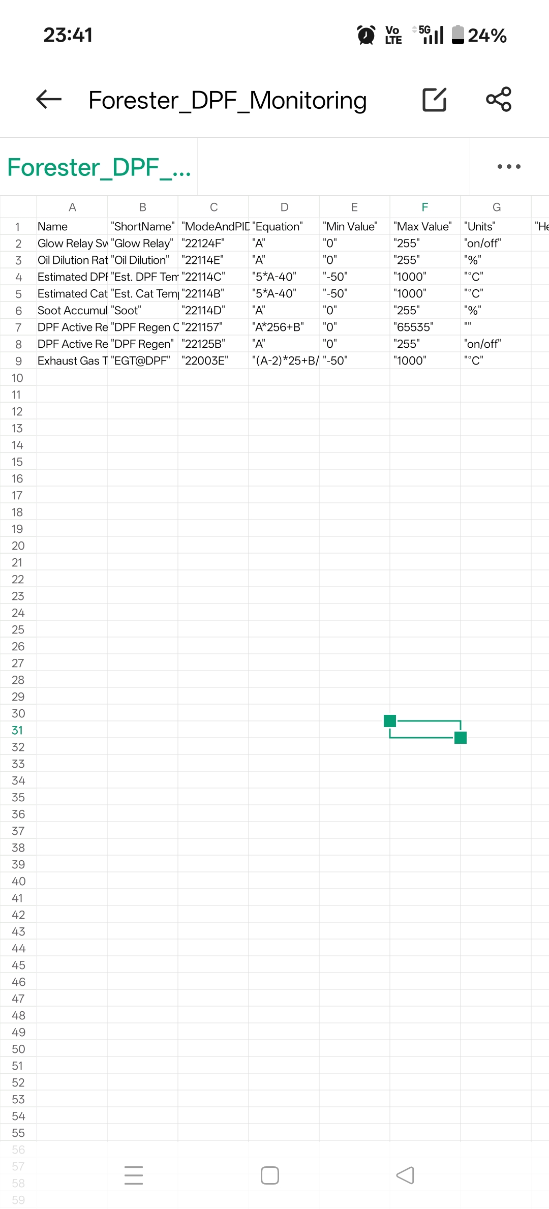

Главно тези PID ли трябва да въведа?

Subaru K написа:
Да, напълно достатъчни са ти да следиш какво се случва с DPF-a и регенерациите
