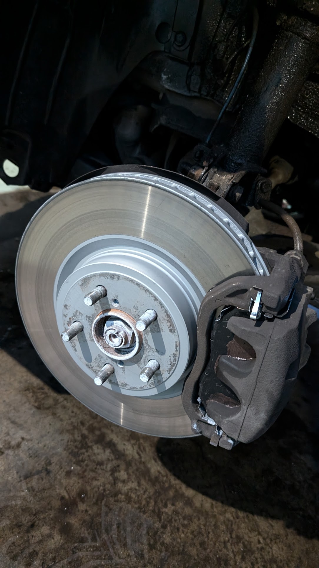

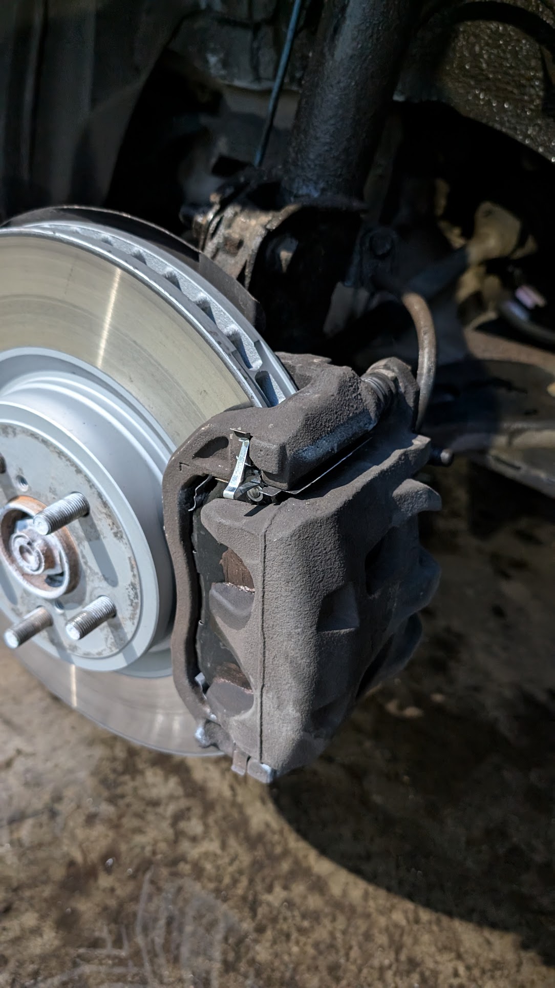

миналата седмица ми смениха дисковете и накладките отпред;
ходих днес да си ротирам гумите в Радиал, и загледах ремонта.
два въпроса имам (вижте снимките)
1) ок ли е да ги няма тези малките винтчета?
2) тази пластина лъскавата от накладките, така ли трябва да е отгоре?
По ми мяза да трябва да е мушната навътре.

Ми не, и по двете точки.
А каква е тази маслобойна по амортисьора и зад него? Бая омазано е там... :(

Ако става дума за отворите с резби на диска между шпилките за джантите - да там не трябва да има болтчета. Използват се, за да се отлепи диска, при вадене.
Ламаринките не трябва да са така.

valqk написа:
Мда, Валяк, прав си за болтчетата. :bow:

@Dendim - кал е това, не е масло :)
А ламаринките ще пробвам да ги оправя значи.
Благодаря!

Ако ще се опитваш, без да сваляш апарат и накладки, по-добре недей :)

Хм, а да ги зарежа така рискувам ли нещо?

Няма да свирука като свършат. Щом не тропа и не задържа, не барай.
Edit: Току-що отворих схемата - точно така стоят. Това е обтяжна пружина, която не позволява на накладката свободно да шава в релсите.

Всичко си е така, ама защо са бодисвали отпред и шпилките не мога да си обясня.

то и аз видях едно като моето паркирано...
разгледах подробно - така са :bow:

Извинявайте, че не проверих по схема как е. #-o

Има промяна в коснтрукцията на супортите и накладките, но общата концепция е спазена - дори 14 годишен може да смени накладки без ръководство и без да ръчка кабелчета и сезорчета :giggle:
Наскоро правихме подобна процедура на XT Wilderness. Моят роднина, който я прави, се удиви колко просто е всичко за кола 2023 год. И това при условие, че се чисти здраво канадска ръжда по всички детайли.

Има различни видове пластинки, поне това си спомням от смяната на предни накладки на Бек 2006.
Едните са за да отлепват накладките от диска, когато отпуснеш педала - има ги на картинките в ръководството за обслужване. Обаче накладките, които сложих, нямаха такива.
Другите са за да свири, когато се износят. Те се слагат така, че да се активират само при каране на задна; сигурно не пречи и да се обърнат.
Тези на снимката ми приличат на вторите и не трябва да се разтварят така, но може и да бъркам.
На самите накладки в кутията също има упътване.
