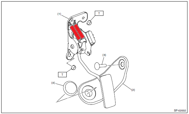

Има много фирми продаващи и правещи пружини. При мен (В13) на педала на газта има закачени две пружини (оцветил съм ги в червено), най-добре е да се заменят с подходящите за теб.

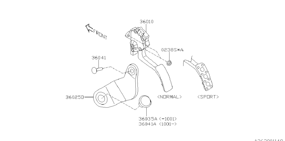

Благодаря за добрата идея. Моят обаче е Аутбек B14, сега погледнах схемата на педала и там не се виждат никакви пружини :-?

Явно при теб пружината е вкарана заедно с потенциометъра в един корпус (36010). При В13 са две пружини условно на опън, а при теб най-вероятно е една условно на усукване. Ето заради това педала ти е по мек. Ако корпуса е разглобяем и има място, пружината може да се замени с по-яка, правена по поръчка. Другия вариант е да пуснеш едно рамо и закачиш външна пружина, но ще е малко "дърводелско".

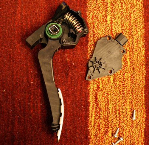

Да, ето как изглежда отвътре. Явно че пружината може/трябва да се замени с по-твърда такава. Прикачвам и линк с подробно описание от страна на човек, който е правил упражнението вече (намерих го в нета). Аз лично си поръчах втори педал от Ибей, първо ще ги разменя да видя дали "новия" не е по-твърд от моя (например, в случай че моят е омекнал с времето). Ако е същия, ще пробвам да намеря подобна по-твърда пружина и да го сменя.
