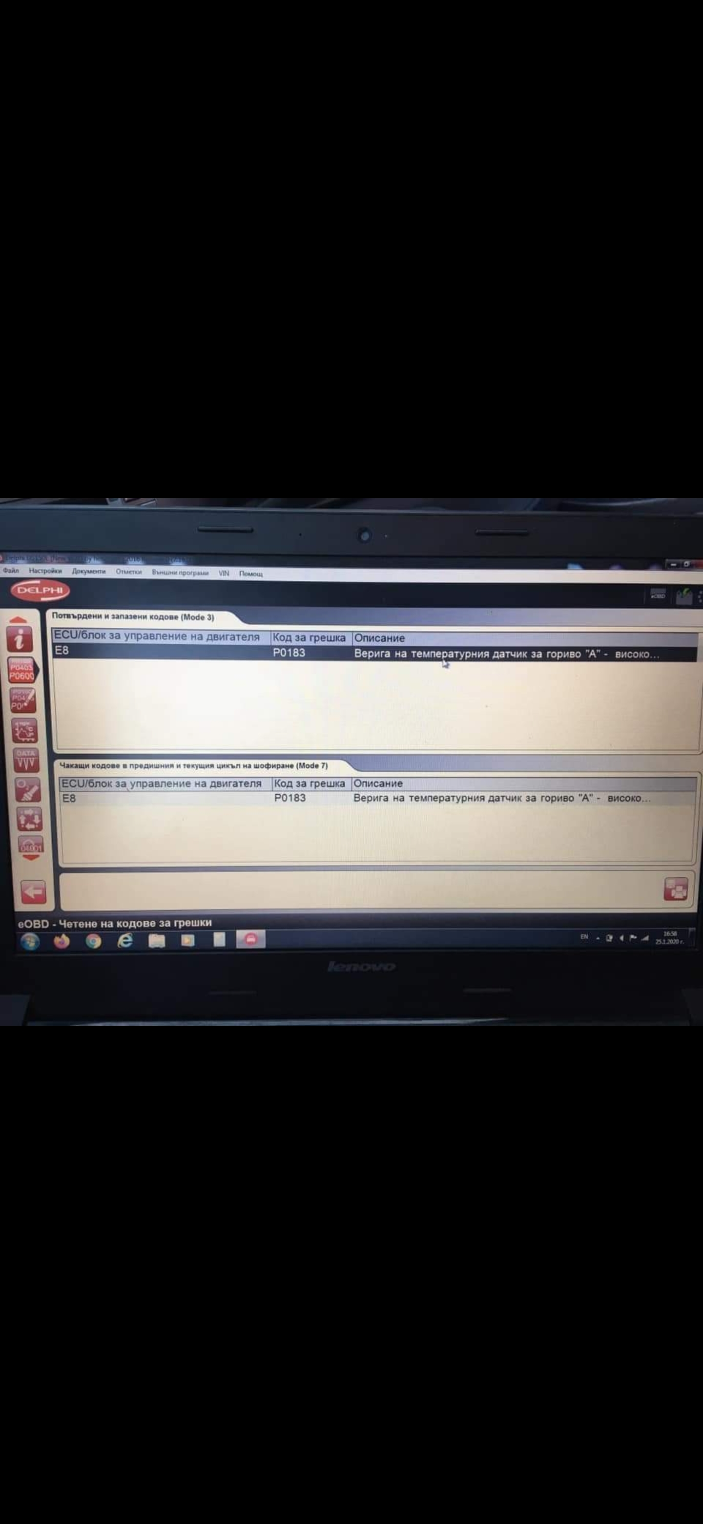

Здравейте колеги, светна ми чека, при диагностика излезна грешка p0183 температурен датчик гориво А.
Грешката не се трие. Някой да има идея къде е този датчик?

Не се трие, защото явно има проблем - ама е хубаво да знаем какъв е автомобила, а пък годината му на производство ще е бонус ;)

tst написа:
Legacy 2.0D 2012г
Пон Яну 27, 2020 6:48 pm
Постове: 4396
Ако е точно като на Койотата(на вид е такъв), е едната букса към горивния филтър. Може и да греша, на по-старите коли е в резервоара.
