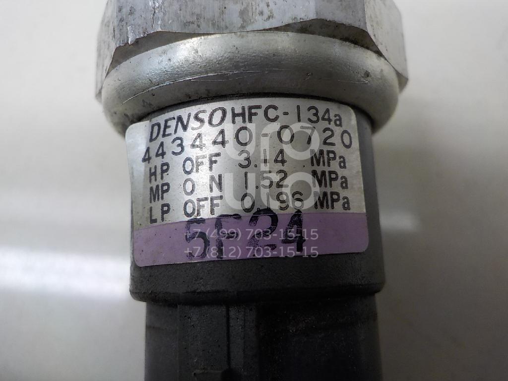

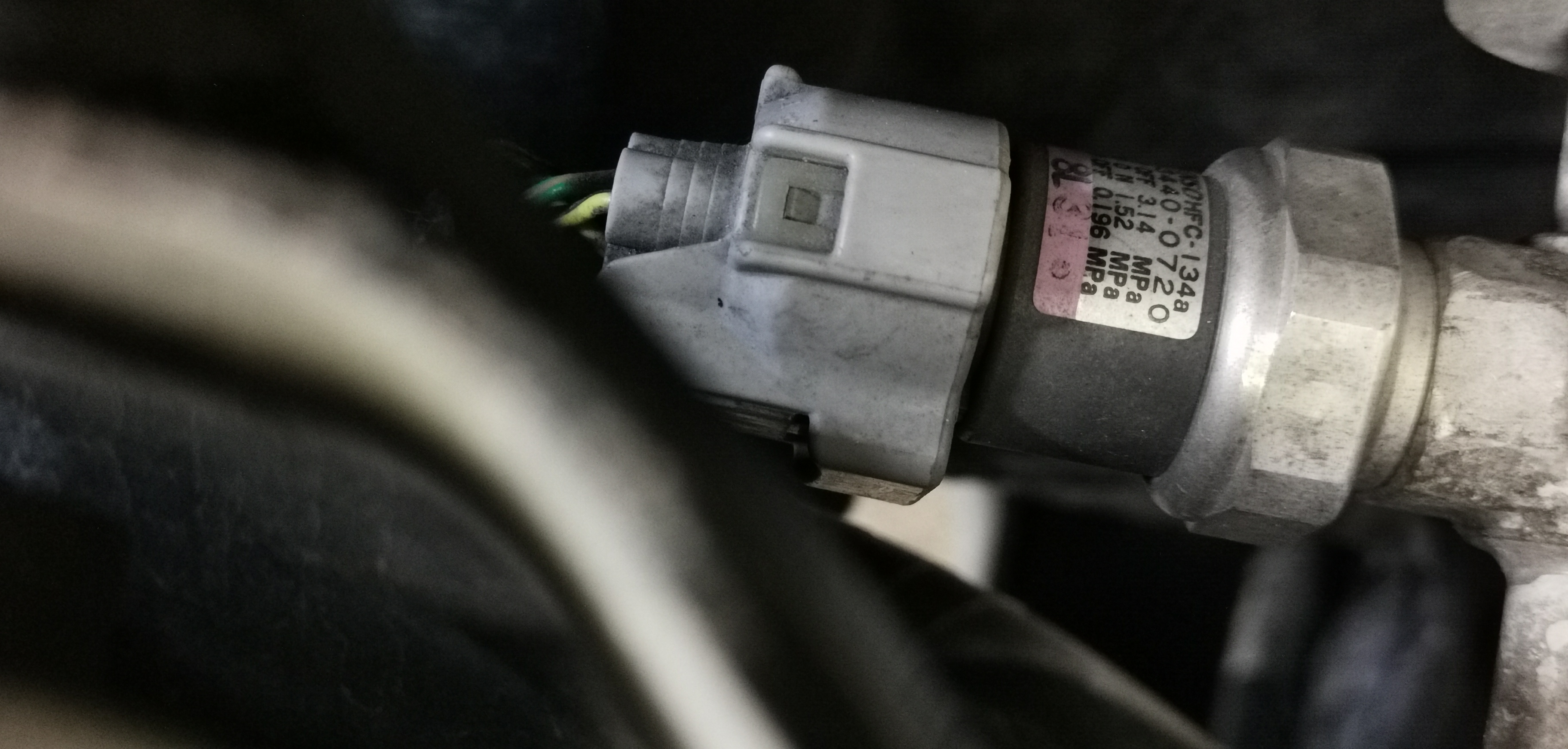

На компресора няма датчик, има само на едната тръба на климатика.
5.jpg [ 72.49 KiB | Прегледано 960 пъти ]
IMG_20200508_183721.jpg [ 1.42 MiB | Прегледано 960 пъти ]
Пет Май 08, 2020 6:03 pm
Постове: 4396
Ако е повреден датчикът налягане, няма изобщо да пусне компресора. Търсиш реле, бушон или ако има реостат в самата перка за ниските степени(не съм чоплил такава кола).
