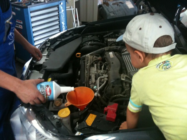

Да развеселя малко темата!
Вече имам нов човек в Отдел за Технически Контрол (ОТК) при смяна на маслото ! Строг ,но справедлив!
