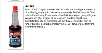

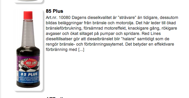

Здравей, дизела е 2009та, Euro4 с DPF, тоя който не смята oil dilution ratio и не се обажда никакъв; не че се оплаквам де, ама понякога се чудя дали го има...
Ще опитам да си поръчам RL EURO 5W-30, но съм много скептичен че някой ще си мръдне пръста
мерси за инфото за добавката, за щастие май я имат; бутилката изглежда по-различно от тази в линка ти, но в текста обясняват за проблемите на съвременните дизелови горива и т.н. (вж. картинката)
Иначе нищо против да опитам и Амсойл, но никакъв го няма тук, и за масления им филтър, който ти споменаваш, разпитвах, но няма - вдигат рамене и се пулят.
В тоя ред на мисли, докато изчетох темата ми се щеше да коментирам тук-там, където се възмущаваш че българина хабер си нямал от маслата и колко важни са те. Бих казал че измежду българите процентно повече се интерсуват от нещата за които говориш, в сравнение със западняците. Тук няма кой да ти каже какво масло/спирачна течност/каквото и да било са ти сложили в колата, ако имаш късмет ще са изпринтили марката на маслото на фактурата (и това се случва рядко). Явно ги спасява това че спазват стриктно сервизните нтервали (за да си продадат по-лесно колите като дойде време), и че все пак автопарка е по-нов. Както и да е, хубав е човек да има избор; твоя интерес е похвален и е добре че чрез нета усилията ти може да са полезни на много хора :good:
Коментар на файл: RL 85 Plus
Screen Shot 2013-09-10 at 2.50.52 PM.png [ 80.2 KiB | Прегледано 2163 пъти ]
http://www.spritmonitor.de/en/detail/487414.html
