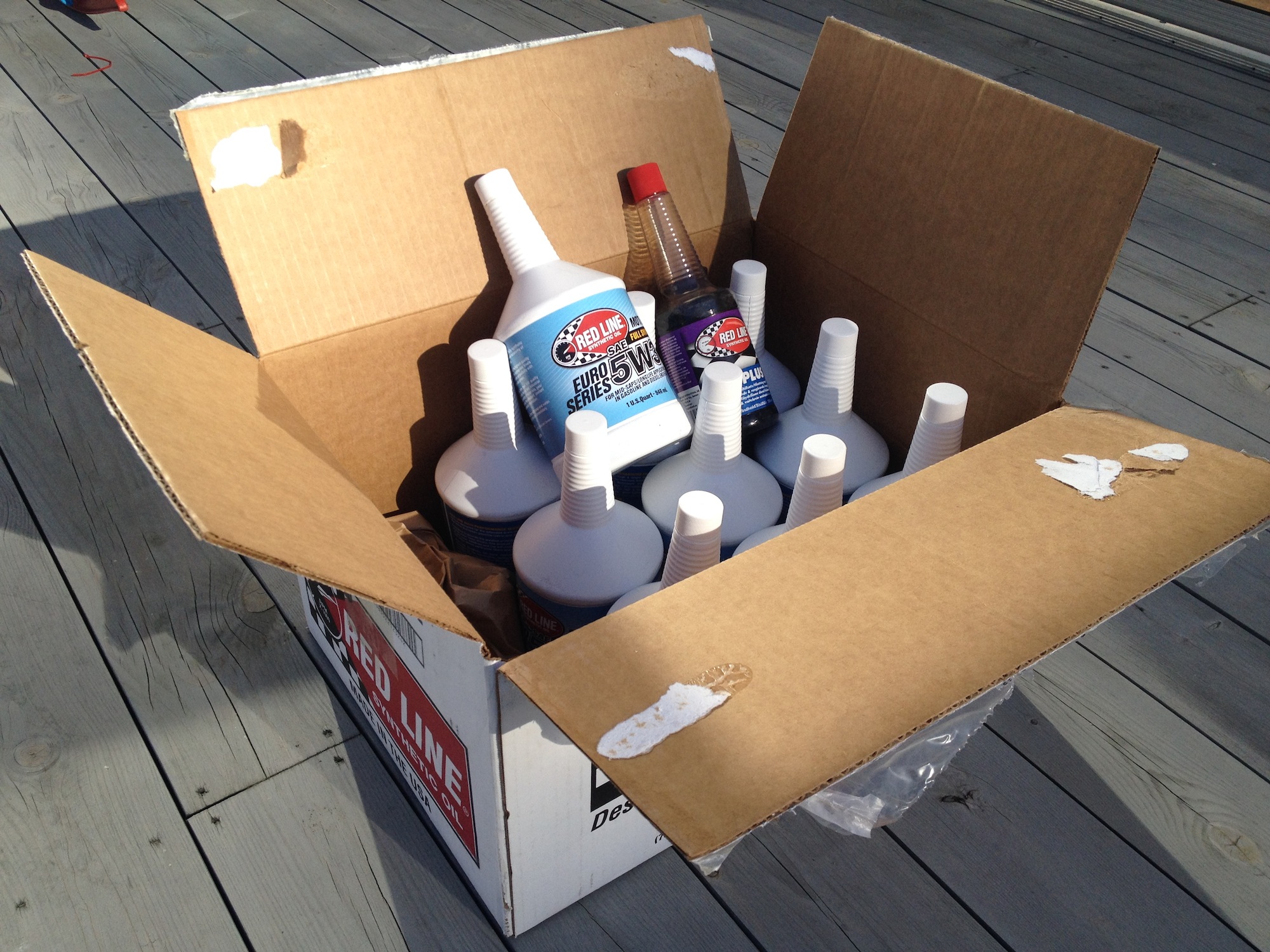

не че допринасям много за темата, ама не се сдържах :pardon:
Дойде време да сменям маслото и ... ето какво дойде вкъщи:
IMG_1381.JPG [ 799.67 KiB | Прегледано 1340 пъти ]
http://www.spritmonitor.de/en/detail/487414.html

Отличен избор :) Сега ми кажи, че това си го снимал с телефон и си купувам същия, какъвто и да е той... =D>
IPhone 4S :lipseal:

много ясно
@=Alex=, на тема Apple (не iPhone, а генерално) съм фанатичен отколкото ти си на тема синтетични масла и филтри ROFL (да не казвам Red Line и AMSOIL) ROFL
