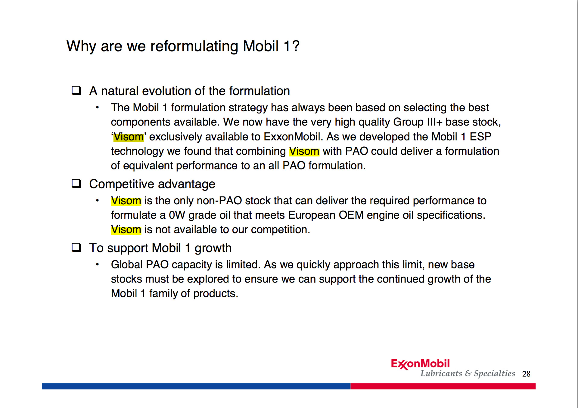

Извинявай, Николай, за пропуснатото "й" - ще ти купя риза. Благодаря ти от сърце за всичките пожелания. За останалото в поста ти изобщо не съм съгласен, но няма значение, забавен си - факт e.
За Low/Mid/Full saps не ги раздавам аз, има си стандарти и за тях, но дай Боже, и до там да стигнем, че ние да ги дефинираме.
Ще ти дам един жокер, защото си симпатяга - научи техническите наименования на базите, после се зачети в документациите на маслата и ще останеш доста изненадан. Научи какво значи С10, С12; С15 - С50; НС, SHC, Alkylated Naphthalene, РАО, esters, Visom, W+ и още какво ли не... после научи кой от производителите на бази кое от тях произвежда, след това виж кой блендер с кой производител на бази работи, после разбери каква е разликата между severe refining & hydrogenation... и така, още 1000 страници химия и познания по производители и технология. След това научи (и разбери) параметрите и изискванията към всяка от групите базови масла и т.н. След това започни да пътуваш като ненормален, за да присъстваш на презентациите на (сериозните) производители на бази и да им събираш ppt-тата, откъдето ще си вадиш картинки като тази, в този пост (специален подарък за теб). Останалото - по-нататък. В пакетите добавки - също няма толкова сериозна конспирация. Странно е, знам. За общоприетите съотношения на РАО:Естери или естери: рао - нека запазя поне нещо в тайна, че става много вече...
Няма нищо сложно в това ти сам да си направиш собствено масло, с марка Nikosaul. И само от теб зависи качеството му - от това, колко пари искаш да дадеш за неговата себестойност и каква надценка да си сложиш. Даже, ако купиш няколко десетки тона база, може да получиш и безплатни рецепти. Съвсем друг е въпроса какво правиш с няколко стотици хиляди бутилки с етикет на марка, която никой не познава, па ако ще и да е най-доброто масло на света - хората пак ще предпочетат супер гадния Кастрол 10W-40 и ще си мислят, че карат с върха на сладоледа. Даже аз бях пускал такива рецепти (на Ексон-Мобил, не мои), по-назад в тази тема. И тогава вече ще искаш да има приказна новела зад твоята марка, ще искаш тя да е обвито в мистерия и ще разправяш наляво и надясно как има "милиони евра в пазене на тайната, революционна формула", чисто и просто, за да можеш да го продаваш. И колкото по-евтини компоненти слагаш вътре, толкова по-голяма ще искаш да е мистерията и балона за милиарди в пазене на "тайната". Колкото по-хубави са ти компонентите - просто ще си ги пишеш на етикета :) Проста икономика и базов маркетинг.
В тази тема обясняваме именно това - истините за маслата, и именно затова тя не се харесва на много хора (предимно търговци), чийто познания по лубрикантите опират до това да се качат на самолета и да се изсипят в централата на някой производител, където да им обяснят, че точно тук, разбираш ли, се прави най-тайното масло, но то е най-доброто... да ги надъхат, да им пуснат после една ф-ра за 200,000 лв и така - да се премести съдържанието на един склад от там - тук. И после едни батки в баничарки да започнат да въртят покрай сервизите като песове покрай месарница, обяснявайки на механиците, че "отскоро най-доброто вече не е само у Франция (примерно), а и у нас"...
По-просто не мога да го кажа.
Теориите за милиони и милиарди в пазене на световната (кока-кола) тайна, и световната конспирация в маслата ги раздавай на 14 годишните... нещата са далеч по-прости отколкото си мислиш.
Поздрави, и, нека се фокусираме обратно в темата, за да не съсипваме и тази, моля! Ако имаш още нещо лично към мен - намери бутона ЛС. И ако искаш нещо, или имаш нужда от нещо (информация, примерно) - има си правилен начин да я поискаш, като пич, за да ти бъде дадена. Агресията и тона "на въпреки" не е сред тези начини.
