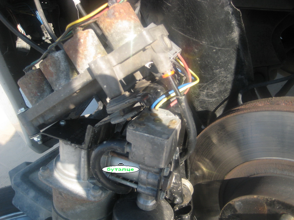

един файл ми попадна ако на някой му върши работа - pdf e.
1.ще ви трябва гъба с пяна, чашка 10,13, отверка и търпение.
2.при сваляне на компресора трябва да се внимава с маркучатата за 4 възглавници, с 2 буски и с клапаните.
3.Мемраните на възглавниците могат да се измият добре и да се видят и те с пяната.
4.Буксите да се почистят - 2 долу и 2 горе.
5.Да се смянят о-пръстените.
6.Замерете компресора колко бара отчита (към 12-13 би трябвало да подържа)- може да се отремонтира ако не дига нужното налягане.

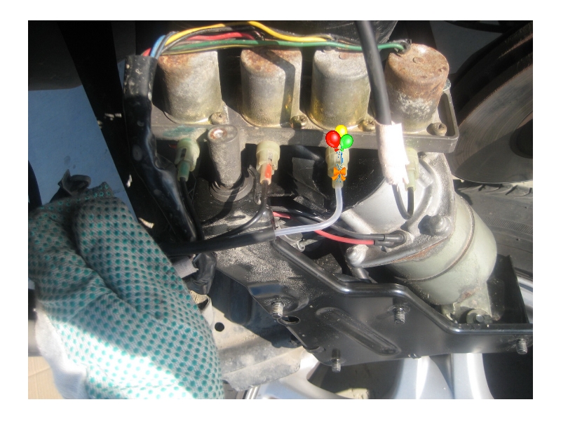

Коментар на файл: най-често от тези две места има теч - проверка с гъба с пяна за балончета и ако има може малко да се резне маркучето.
compressor.jpg [ 279.81 KiB | Прегледано 16641 пъти ]
Коментар на файл: тук пак провека за балончета(внимателно ако се махат маркучетата да не се счупят щипките)
klapani.jpg [ 316.64 KiB | Прегледано 16641 пъти ]
Коментар на файл: в този цилиндър се намира буталцето ( за него по надолу ще напиша)
IMG_2525.jpg [ 241.8 KiB | Прегледано 16641 пъти ]

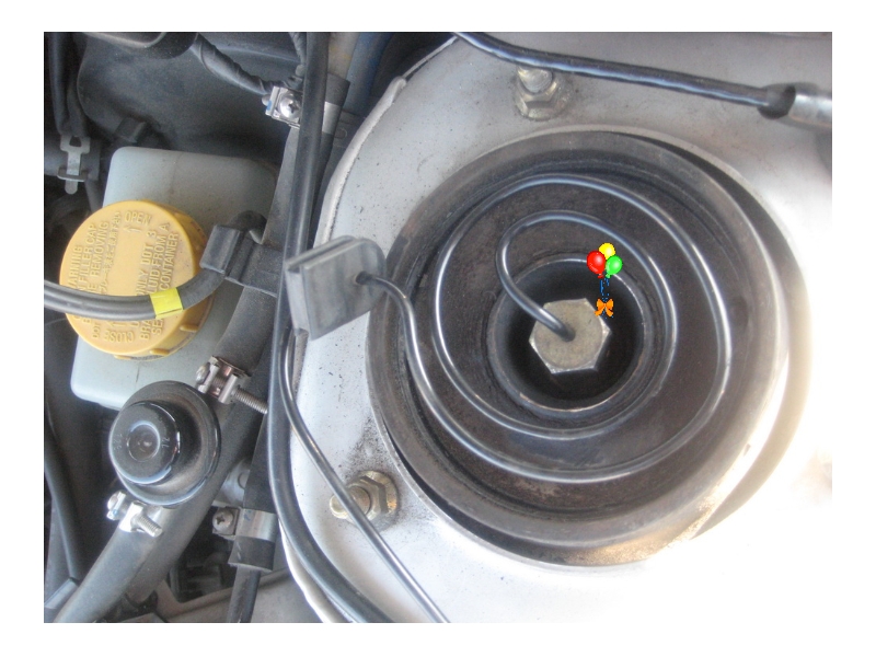

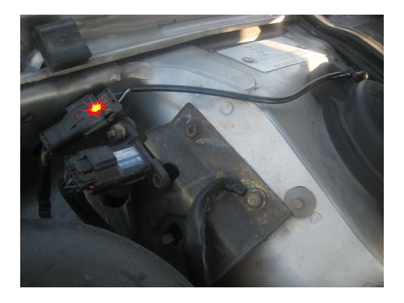

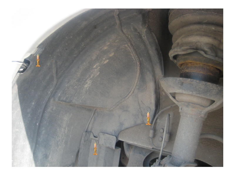

Като голяма част от хората с въздушно окачване и аз имам проблем с него. Или братския японски народ :) не е доизпипал нещата в тази посока или просто наще пътища са страшни. След като прочетох темата на Гечи и аз реших да проверя защо ми спада единия преден а рядко и другия амортисьор. Моя проблем е следния когато оставя колата в нормално положение и е спряна тя спада моментално (преден десен амортисьор). Когато колата е оставена в положение HIGH не спада или ако спада това става много бавно, два дена или повече. След доста доброто обяснение на Гечи относно компресор проверка за издишване и.т.н аз открих моя проблем на смиката която съм прикачил ще се види, че въздушната възглавница е износена и когато попадне в определно положение в случая когато я остава на нормален режим амортисьора спада. Това си го обяснява с това, че имено тогава когато е по натисната възглавницата тези пукнати се отварят повече и така спада, а когато е положение HIGH тези цепнати са затоврени и спадането е трудно. С две думи трява смяна на амортисьор, но прецакана е само тази гума самия амотисьор не. ПОради тази причина моя въпрос е дали някой е сменял тази гума или това е мисия не възможна? От това което видях аз мисля, че няма шанс да се смени, но ако някой който е правил нещо в тази посока нека пише.
air bag_1.jpg [ 33.99 KiB | Прегледано 16298 пъти ]

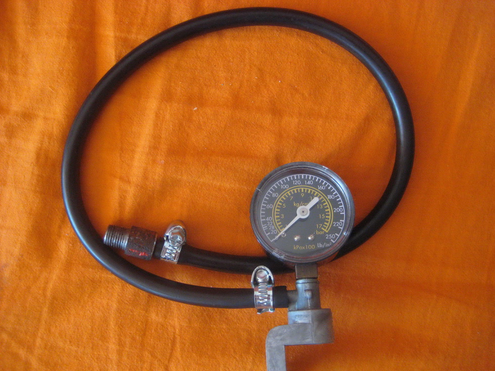

Това представлява монометъра с който замерих на колко атмосфери ми работи компресора 12-13 бара
IMG_3160.jpg [ 296.75 KiB | Прегледано 15592 пъти ]

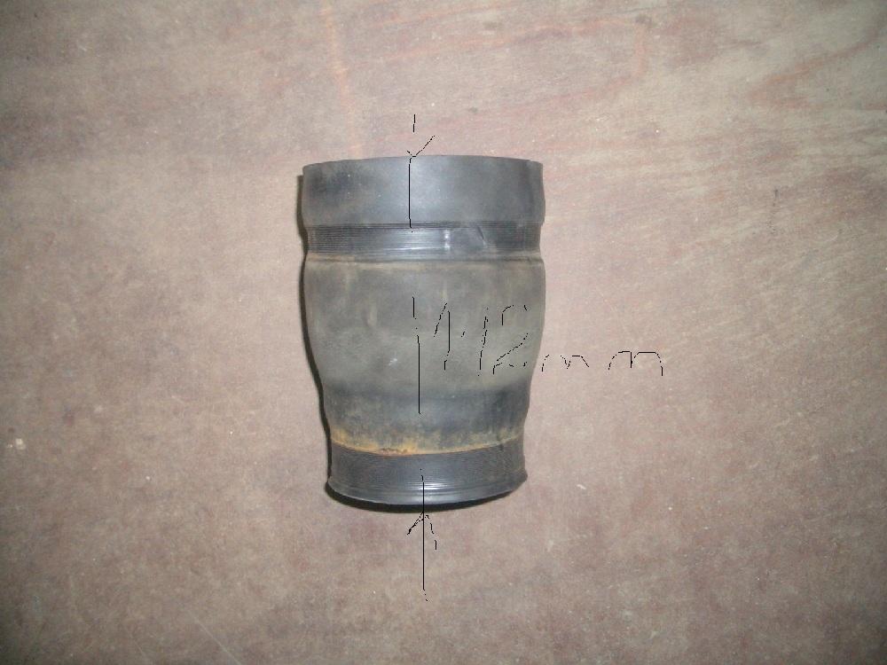

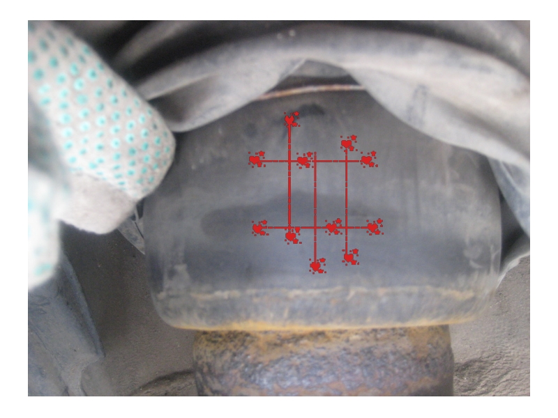

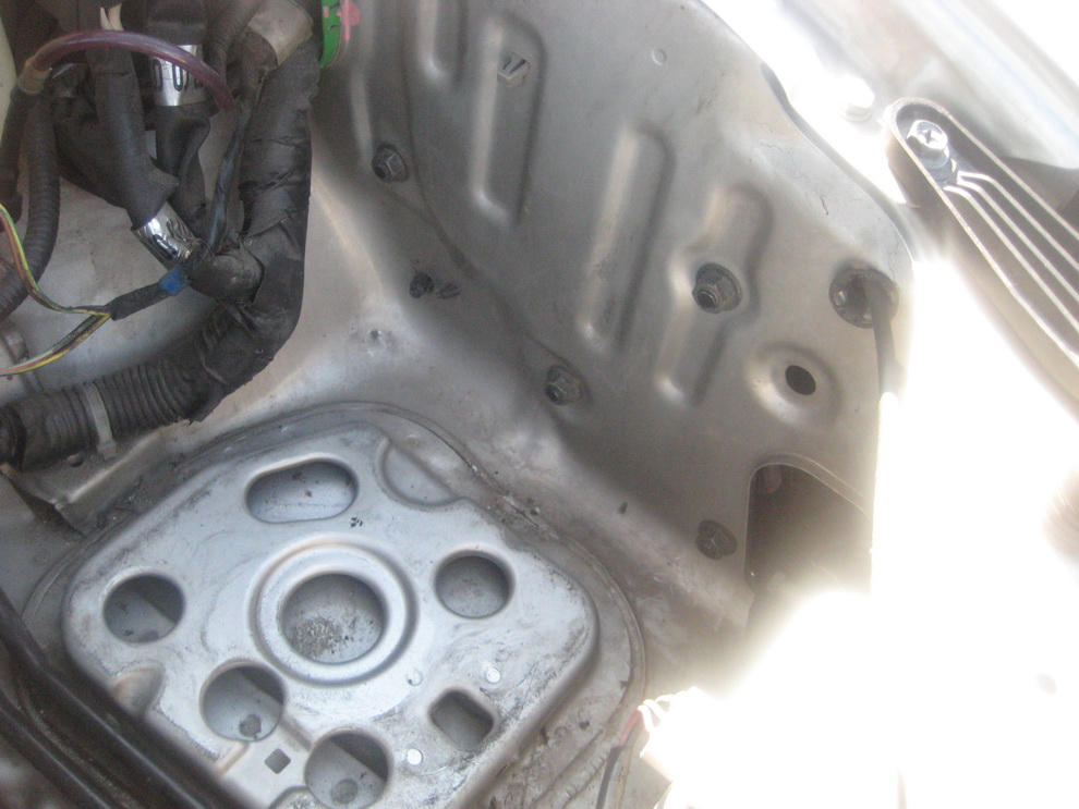

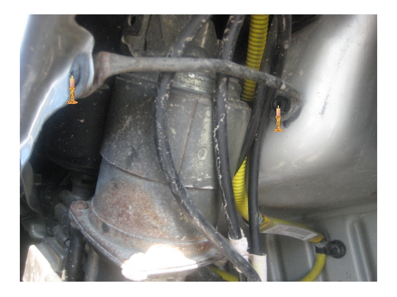

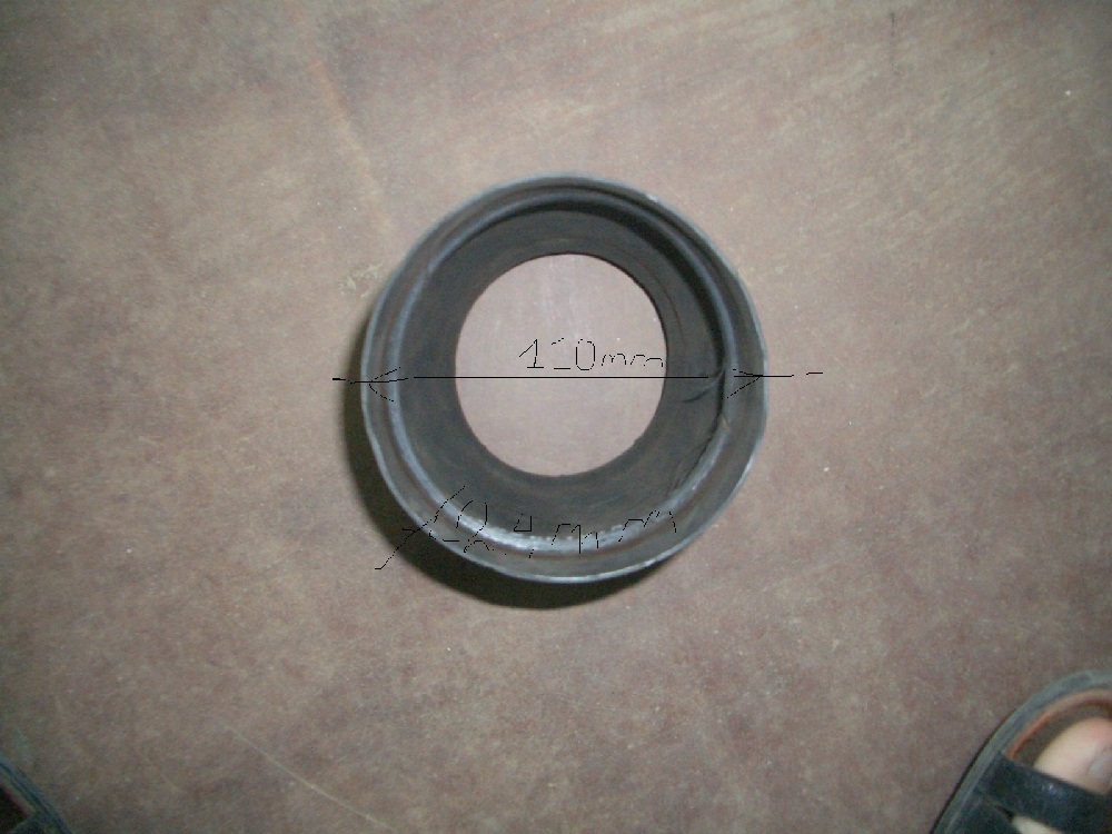

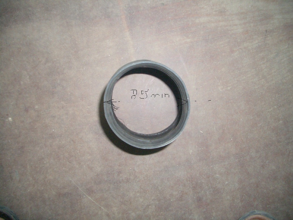

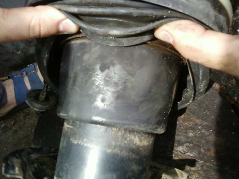

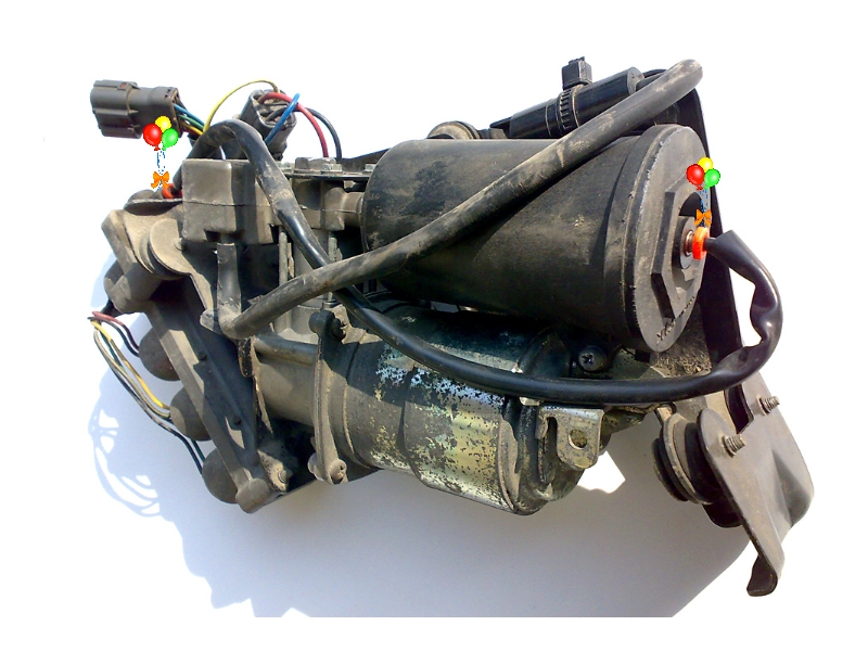

Системата работи на принципа на следене на нивото, а не налягането както си мислех преди. Разглобихме един амортисьор и видях вътре сензора за ниво. Проблемите с това окачване може да са най-вече от две места: компресор и самите гумени възглавници.
Това окачване е доста проблематично. Както чета във форума хората с този проблем се увеличават. Нека разкажа как аз възстанових моето окачване и какво проучване направих по темата. Първоначално се заех със задачата да намеря такава възглавница защото старите ми амортисьори бяха със спукани възглавници (не точно спукани, а със доста цепнати от който излиза въздух).
Колеги от форума ми помогнаха като ми подариха такива амортисьори със спукани възглавници. Разглобихме един такъв с рязане и разкачихме въздушната възглавница. Така започнах да търся фирми който произвеждат възглавници. В Америка намерих , че Firestone се занимават с производство на подобни. След няколко email-a и телефонни разговори, стана ясно, че не могат да ми направят същия гумен ръкав както те го наричат защото искам малко количество което е разбираемо, но човека там ме насочи към Bridgestone. Оказа се , че той също е направил проучване и разбра кой произвежда тази "гума".
Ето отговора:That is the OE Subaru part. It is a Bridgestone produced sleeve. It is also assembled in a strange manner. There is an inner ring at the top crimp, and then the steel top cap is crimped around the sleeve/inner ring." Та така производителя на тези възглавници е Bridgestone. Но те разбира се няма да искат да продадат само няколко единични бройки. Така намерих една турска компания която произвежда възглавници за камиони намира се в Бурса.
Изпратих една такава гума до там да я разгледат, защото въпреки многото снимки които съм прикачил по-долу хората ми обясниха, че това не е проста гума от каучук, а в нея има нишки от плат който е сложен под 45 градуса. Така разбрах , че нещата са сложни доста. Така имам уговорка с тези хора когато отида до Бурса да се свържа с тях да им покажа един цял амортисьор като те потвърдиха, че такава възглавница могат да направят, но е много важно за тях да знаят начина на захващане и.т.н. До тук спрях да се занимавам да сменям само възглавницата, но тази година ще се заема и с това.
Временно реших проблема като поставих предни амортисьори от старата ми Импреза. Така карах доста време, като през това време търсих в Англия употребявани въздушни и така намерих в един UK форум за Lagacy. Там се свързах с човек който ми продаде предните здрави, защото имал спукан заден и се отказва от този тип окачване. Така ги взех. През това време докато ги чакам да дойдат стана проблем и колата клекна отзад. Тогава си помислих, че спукани, но разбрах, че проблема е в компресора.
Как си оправих компресора? Ами трудно, нямаше нещо по-него което да не е счупено :-D . Свалих го и премерих с манометър показваше 2 - 2.5 атмосфери. Ясно е ,че това е в нормите. Правихме какво ли не по него, буталцето не прилепваше плътно и не създаваше необходимото налягане. Смених го от стар компресор но по-стар модел Legacy 1996 година мисля. Моето е модел 2000 година. Компресорите от старите модели са почти същите имат една лека разлика. След това захранихме с акумулатор и нещата се подобриха нагянето стана око 10-11 атмосфери.
Следващата стъпка беше да монтирам компресора, направих го и всичко беше наред. Направих проба изминах 10 км и колата клекна :lipseal: направо откачих :-D. На ново свалих компресора и като го пуснахме с външно захранване беше наред. Започна едно мислене какъв може а е проблема. Извадих електрическата схема и видях, че има предпазител през който минава захранването на компресора. Проверих предпазителят беше изгорял това естествено не беше добре. Премерих консумацията на компресора в лабораторни условия и се оказа над 45 ампера, абсолютно извън нормите. Баща ми направи и други измервания и се оказа, че някоя от намотките е дала на късо. Отново последва разглобяване и този път заменихме целия ротор. След това всичко беше наред. Поставихме компресора на колата покарах всичко беше ок. Реших да натисна бутона за да повдигна колата и след това да я сваля, но този път проблема беше, че колата не се сваля. Не ме питайте какво ми се искаше да направя с този компресор :smt129 . Последва ново сваляне на компресора само, че на другия ден. Разгледахме на ново цялата система и видяхме, че има клапан за изпускане на въздуха. Той се управлява от компютъра посредством реле. Та този клапан не работеше той също има намотка и тя беше дала накъсо всичко това най-вероятно от влага и.т.н. Взехме клапан от старият компресор и го заменихме. Този път всичко беше ок. Най-после голямо облекчение, след 2 седмици ми пристигнаха и предните амове поставих ги, за сега всичко е наред. Когато карам забелязвам, че понякога компресора се включва по-често, най-вероятно, трябва да си прегледам всички връзки защото многократно съм свалял и поставял и е възможно да има леки течове.
Дано съм бил полезен и да е станало ясно на колегите с този проблем какви страдания могат да очакват :D
air rubber 1.jpg [ 223.21 KiB | Прегледано 15336 пъти ]
air rubber 2.jpg [ 237.01 KiB | Прегледано 15336 пъти ]
air rubber 3.jpg [ 234.56 KiB | Прегледано 15336 пъти ]
