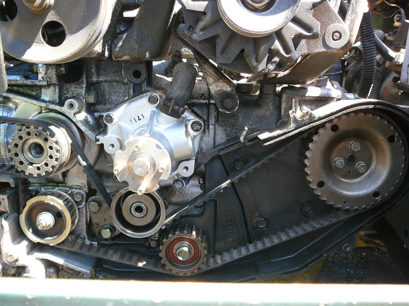

Първо 2-4- ти цилиндри:

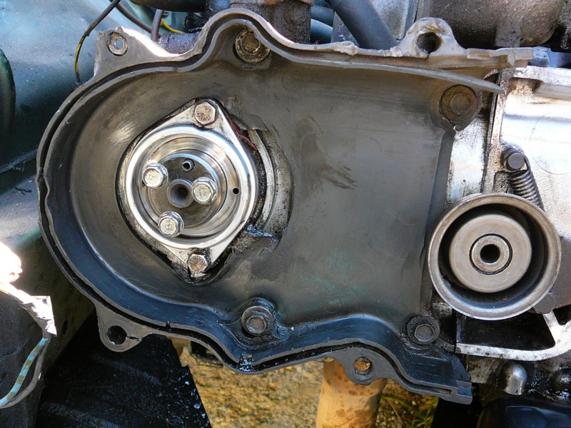

След това 1-3- ти цилиндри:
P1040970_800x600.jpg [ 182.87 KiB | Прегледано 740 пъти ]
За да можешда превърташ е добре да са махнати свещите.Успех. :smt023
