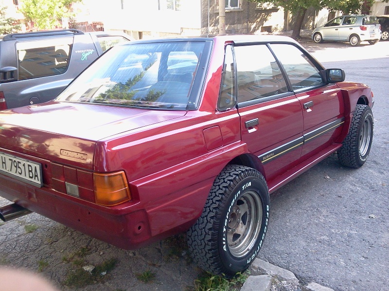

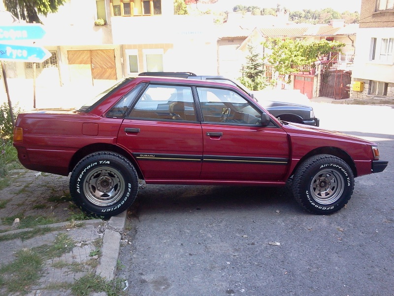

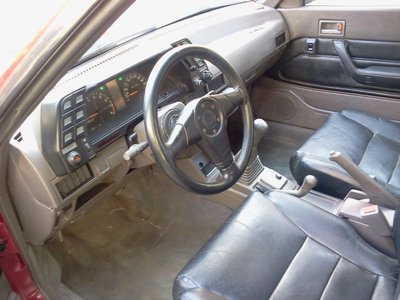

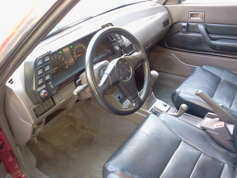

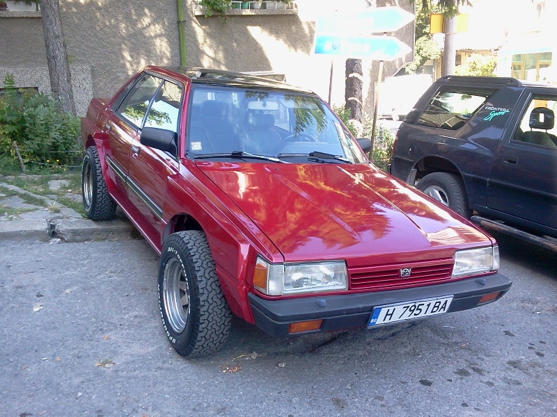

Не е завършен още, ама предполагам, че и сега ще Ви е интересно да видите докъде съм :smt023
2011-08-31 10.51.03.jpg [ 205.7 KiB | Прегледано 925 пъти ]
2011-08-31 10.50.31.jpg [ 224.63 KiB | Прегледано 925 пъти ]
2011-08-31 10.50.20.jpg [ 234.81 KiB | Прегледано 925 пъти ]
2011-08-31 10.50.44.jpg [ 153.94 KiB | Прегледано 925 пъти ]

Окачването си е оригиналното, само че каретата са чисто нови, шарнири, накрайници, тампони също...То е здраво, би трябвало да издържи...А и аз няма да я вкарвам чак в някакви тежки терени, засега поне :D Зимата ще е голям кеф с тези гуми мисля, ама ще видим...

Браво! Прилича на драгстерче с тия гуми :giggle: . Шумни ли са при 100-120 км или нормално се държат?
Чет Сеп 01, 2011 8:35 am
Постове: 843
Местоположение: Шумен
Автомобил: 2008 Tribeca 3.6
Рейтинг: 186
Yco написа:
Гумите не са шумни, мислех че повече ще се чуват...ако са затворени прозорците изобщо даже не се чува никакъв шум от тях...
