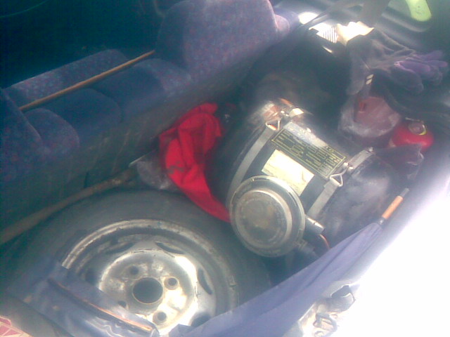

На моя човек джъстито е с бутилка 28лт,сложена от дясно в багажника.Да ти кажа като гледам въобще не заема много от пространството.Ако искаш утре мога да снимам и да я поствам тук. :good:

Ехе, благодаря за отговорите! Ако наистина има такива тънки бутилки тип пура по дължината на дъното на багажника, може и да стане :idea: .
2T POWER - ако имаш снимка, да постни да видя как изглеждa..

Ето как е поставена бутилката на моя човек-28лт.
Изобр014 (3).jpg [ 58.72 KiB | Прегледано 886 пъти ]
