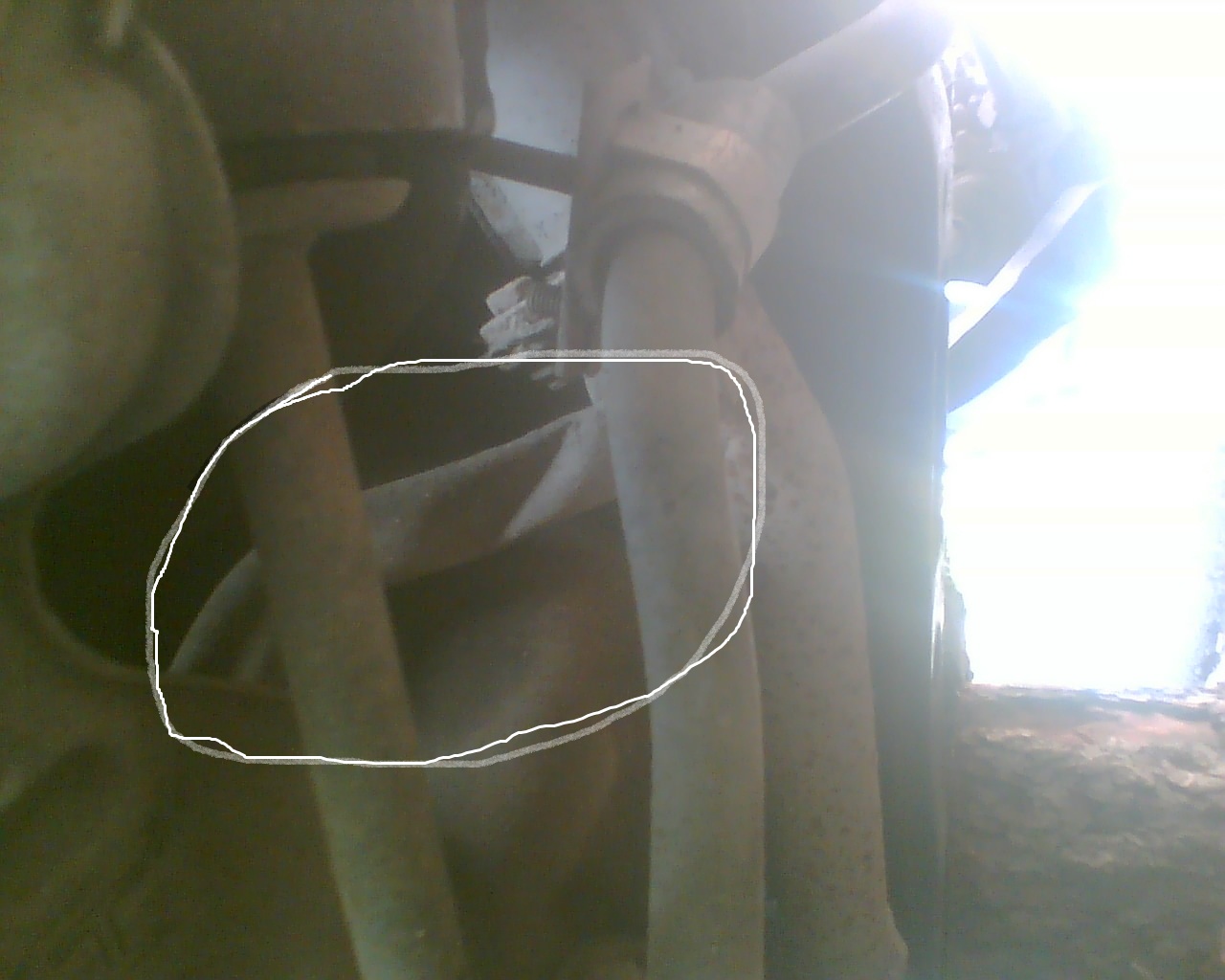

Значи субаруто ми е justy 1.2 GL2 има една тръба коят излиза от гориво нагнетателните тръби и влиза долу преди меката връзка на ауспусните тръби тя е мн смачкана искам да попитам мойе ли от нея колата ми да няма мощност и всъшност за какво е ?

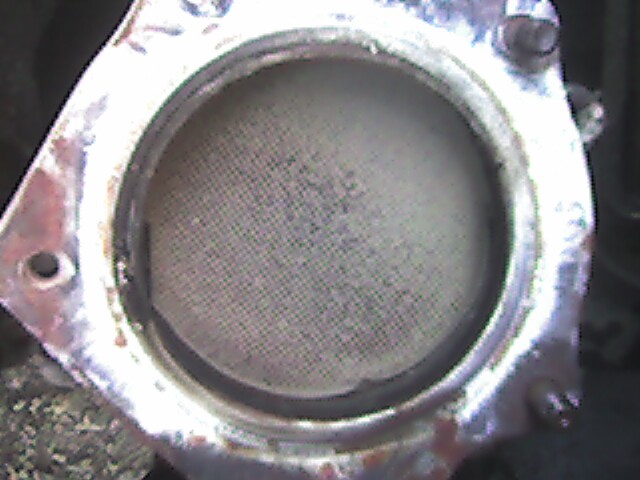

Колега само няма мощност ли? На празен ход двигатела форсира ли се? Ако се форсира, първо провери катализатора да не ти е запушен(може да е частично), ако е така свали го и го избуши (не прави грешка да го върнеш за 50-тина лева после да сложиш тръба за 30-40лв. и след година да я правиш отново).

Можеш ли да я щракнеш че нещо не мога да светна коя точно е тая тръба?

Ето това е тръбата
.020 a.jpg [ 187.73 KiB | Прегледано 1273 пъти ]

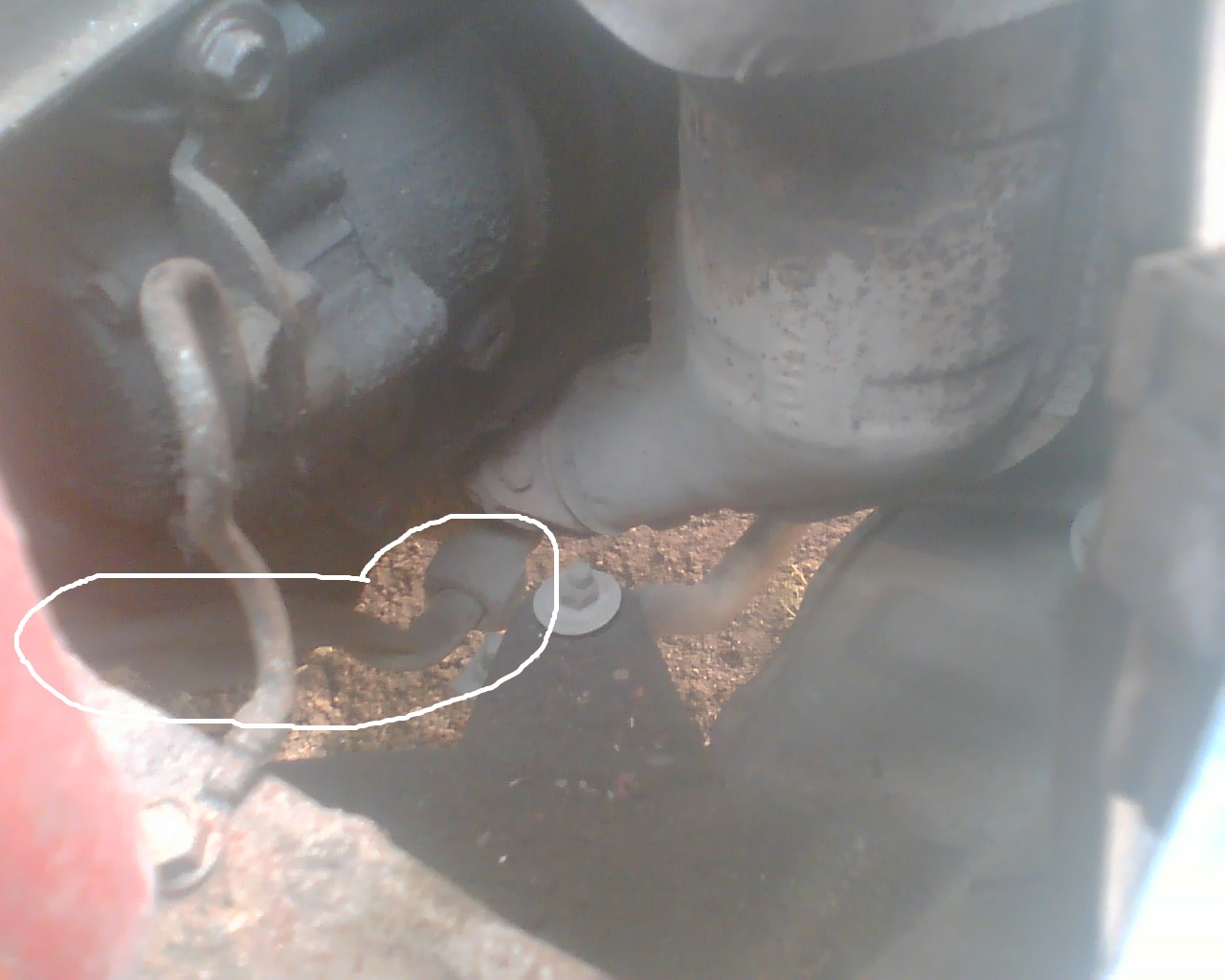

Ето я и от друг ъгал
1.jpg [ 187.38 KiB | Прегледано 1272 пъти ]

EGR клапан,връща недоизгорели газове в смукателния колектор и би трябвало да спомага за по икономична и екологична работа на ДВГ.

Значи би могло да ми харчи повече гориво от нея. Благодаря ти колега

Да няма мощност сепак не е като джъстито на баща мито е от по старите, но лети повече от моето а моето е 75 коня неговото 68, аааа , да и хар4и повечко от колкото трябва а катализаторите са два при двигателя и малко по назад по тръбата.
Нормално е карбураторното да има по-добър отскок - дори да върви повече (дава по-богата смес), но не и в икономия. Все пак за какъв разход говориме? При мен след махане на катала - видимо позапушен, разхода падна м/у 0.5 и 1 лт. градско и определено тръгна на изтребител - 1.2GLI.
