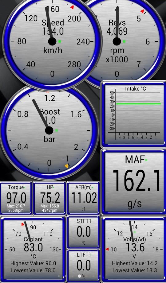

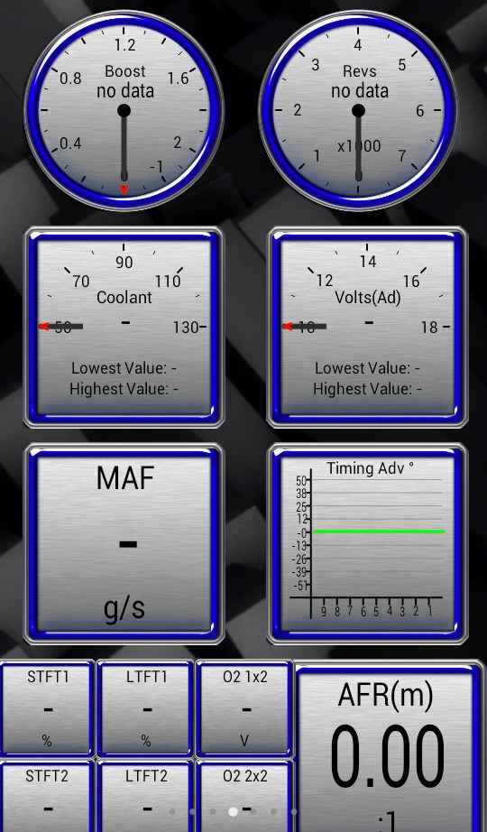

наблюдавам че вече доста хора са се оборудвали с ELM блутут адаптерите, но имат проблеми с конфигуриране на важните параметри които трябва да се гледат. прикачвам файл с готови dashboards:
за H4 - всички 4 цилиндрови субара(и други марки) след 2000г:
h4.dash
за Н6 - за всички 6 цилиндови субара(и други марки) след 2000г:
h6.dash
има и още няколко dashboards, но тези двата са основните, и с най-важните параметри, които засега могат да се четат през OBD II протоколите.
километраж
оборотомер
показание на МАП сензор - за турбо и атмосферни, до 2 бара налягане и за ваккум
показание на МАФ сензорът(деботимер)
показание на широколентовата сонда, на краткосрочният и на дългосрочният алгоритми за обучение
волтметър
температура на охладителната течност
за H6 са двата реда сонди - двете широколентови, и задните за катализатора(една до 2003г и две при по-новите модели)
файлът просто се разархивира в под-директория dashboards na Torque. Директорията на torque се намира в основната директория на Andorid устройството, където са приложенията - и обикновено е скрита.
дашбордовете се зареждат от опциите на torque, в режимът за realtime data - layout settings->import layouts.
най-важните параметри за следене са
coolant - температура на охладителнмата течност
STFT - краткосрочно обучение, трябва да е +-10%, идеалният вариант е +-5%
LTFT - дългосрочно обучение, трябва да е +-15%, идеалният вариант е +-10%
ако колата е с газова по STFT и LTFT може да се познае дали газовата уредба работи добре. при 6 цилиндровите по разликата в показанията на двата реда сонди може да се разбере дали левите и десните цилиндри работят еднакво - принципно показанията трябва да са близки. банка 1 е за десните цилиндри(пред паsажера), банка 2 е за левите(откъм шофьора). показанията на газ и бензин трябва да са близки по стойност, и да се различават най-много с 5% - тогава газовата е настроена добре
всички дисплеи са конфигурирани за метрични единици - километри, градуси, бар

само да добавя че при различни размери на дисплея може да не се видят всички дисплейчета от дашборд-а. и
може да се наложи да си ги добавите допълнитлено.
