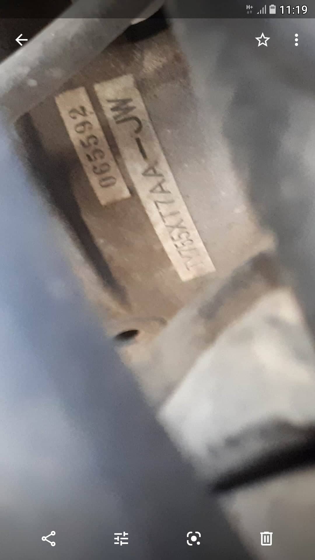

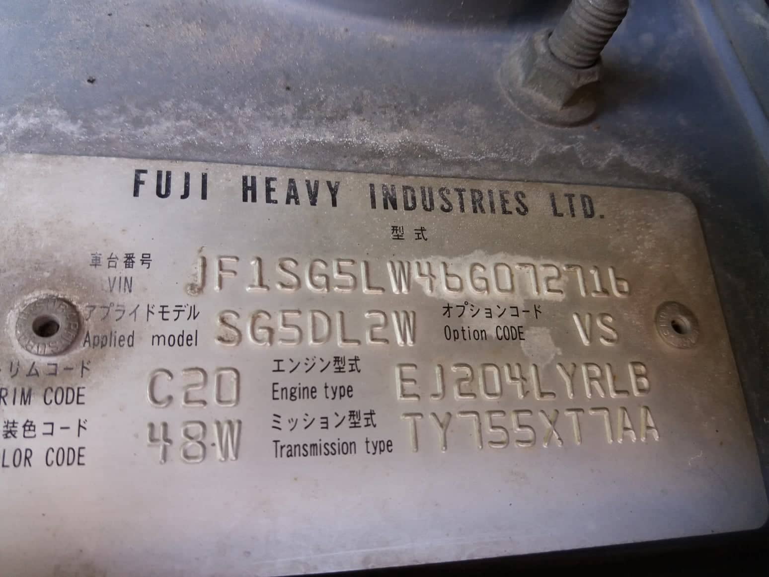

Колеги,трябва ми заден диференциал за Форестър SG 116kw.Кутията е с номер ty755xt7aa-jw .vin JF1SG5LW46G072716
Ходих при Миро-Варна,той направи диагностиката,за което съм му много благодарен.
Дифа вие при 100-110км и при пускане по инерция.Моля който знае с какво предавателно число е и взаимозаменяемост нека да пише!

Намерих в някакъв руски сайт, че май е 4.11 (но май не е точно за този номер, а не го намирам). Ако е така ще те свържа с един познат, който каза, че му е останал, а е продал кутията.
Ако е 3.9 - имам един, мога да ти дам да го пробваш...
Иначе: "Count the number of teeth on the pinion gear and count the number of teeth on the ring gear. Divide the ring gear teeth number by the number of teeth on the pinion. The result is your gear ratio."
Също може да хванеш да направиш един оборот на гумата и да провериш колко пъти се завърта кардана... но м/у 3.9, 4.11 и 4.44... не знам дали ще можеш да го хванеш.
п.п. Ако вземеш втора ръка, не е ясно дали няма да има виене. Сложи му добавка и карай докато се развие повече...

На мен също ми казаха,че е 4.11 LSD ,но исках да чуя и друго мнение.И да ,втора употреба също може да вие,но за ремонт НЕ!
Ще избера нещо от доверен човек или диф от пробвана кола,иначе сваляне качване и накрая нищо.

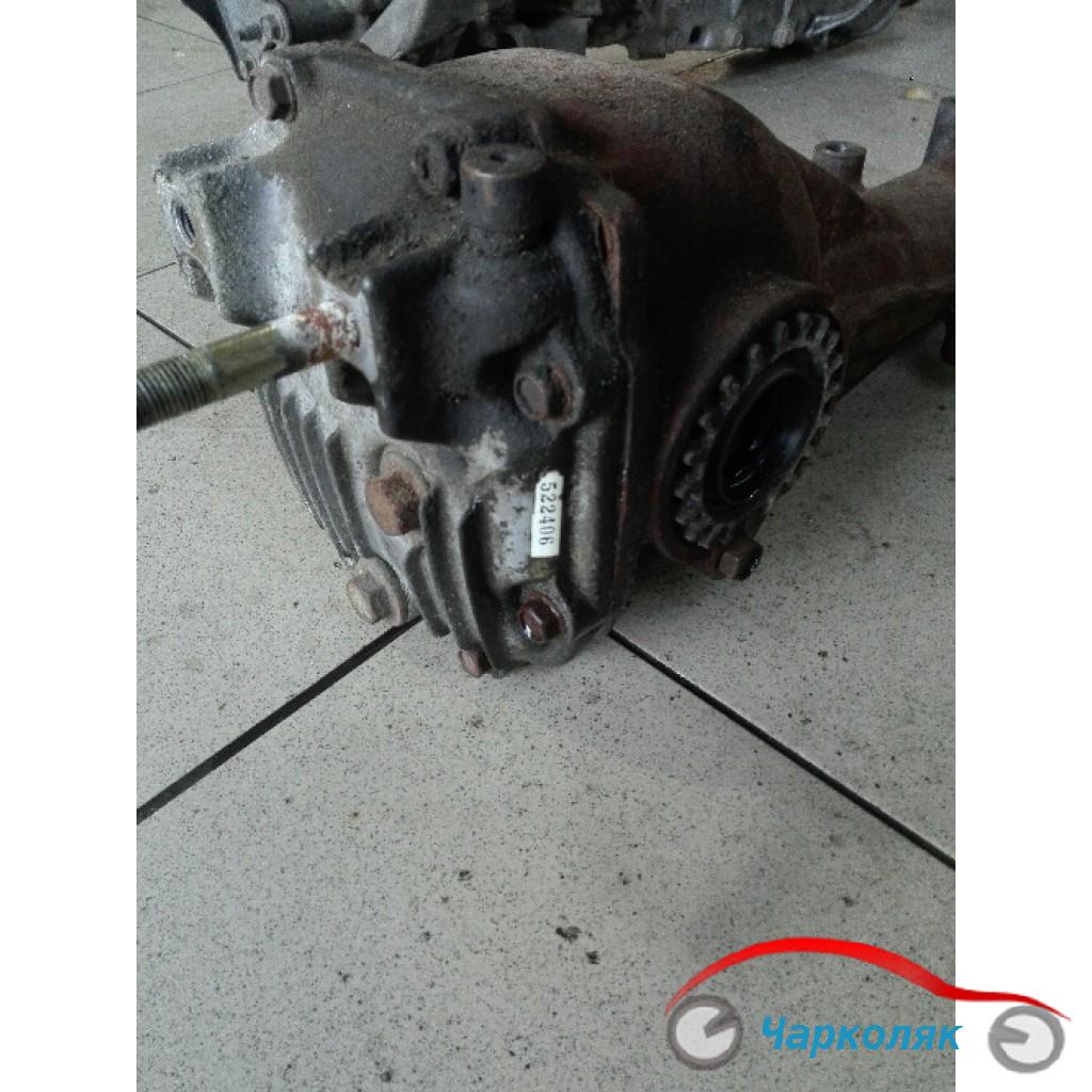

изглежда така

Всички Европейски атмосферни Форита с ръчни кутии от 1 и 2 генерация са с 4.11 заден диф. И дифа не е LSD.

Цък. При теб има опция да е ЛСД и май трябва да бръкнеш с ендоскоп през пробката да видиш има или няма виско касета вътре. Иначе 100% е 4.11 https://parts.subaru.com/p/Subaru__/PIN ... AA041.html
Някъде из форума обсъждахме точно този диф и опциите, но не мога да си спомня темата...

Стеснява ;) Короната и пиньонът са в три модела, но цялата сглобка е само в SG 2.0X със или без газ.
