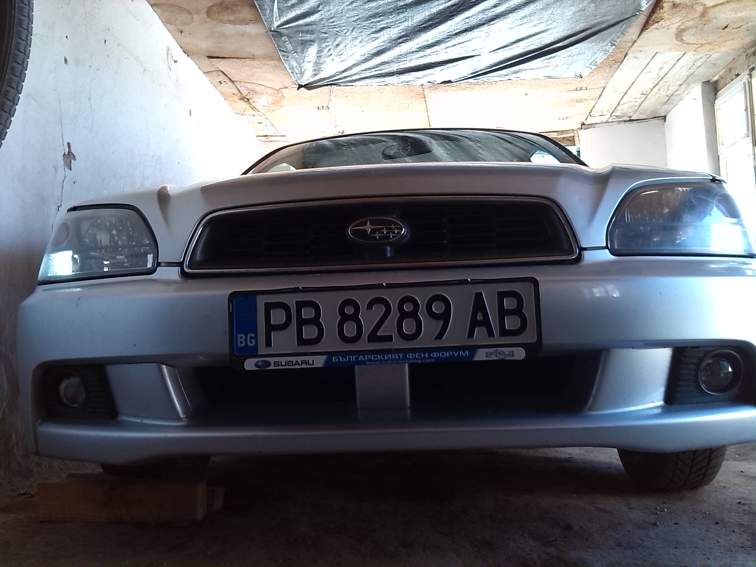

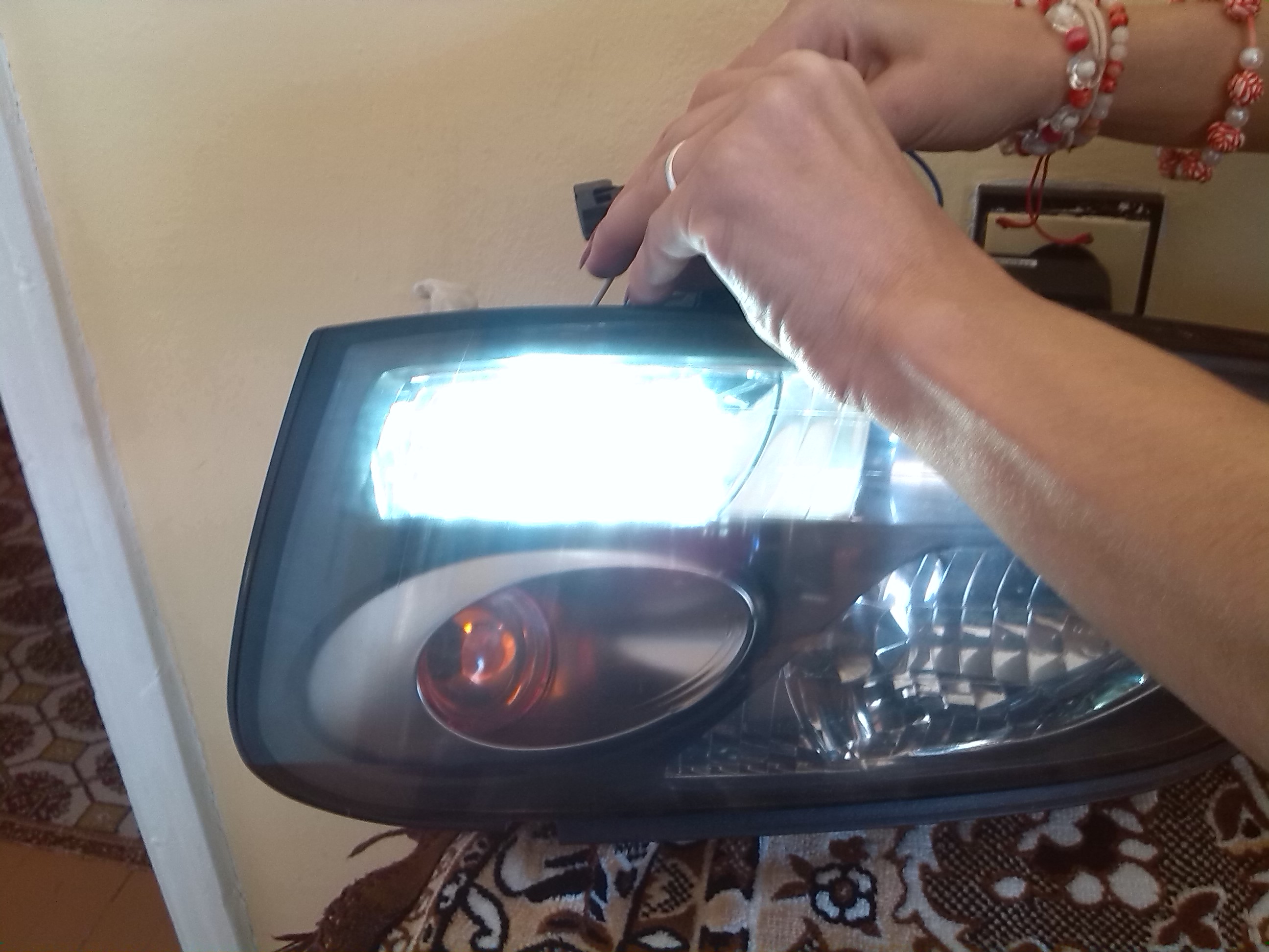

Здравейте!
Това е един опит, признавам не много сполучлив, в слънчево време не се виждат много силно поради липсата на оптика, но в облачно е перфектно! Имам идея и за оптика ,но това някой друг път.
IMG_20160326_112901.jpg [ 620.51 KiB | Прегледано 16362 пъти ]

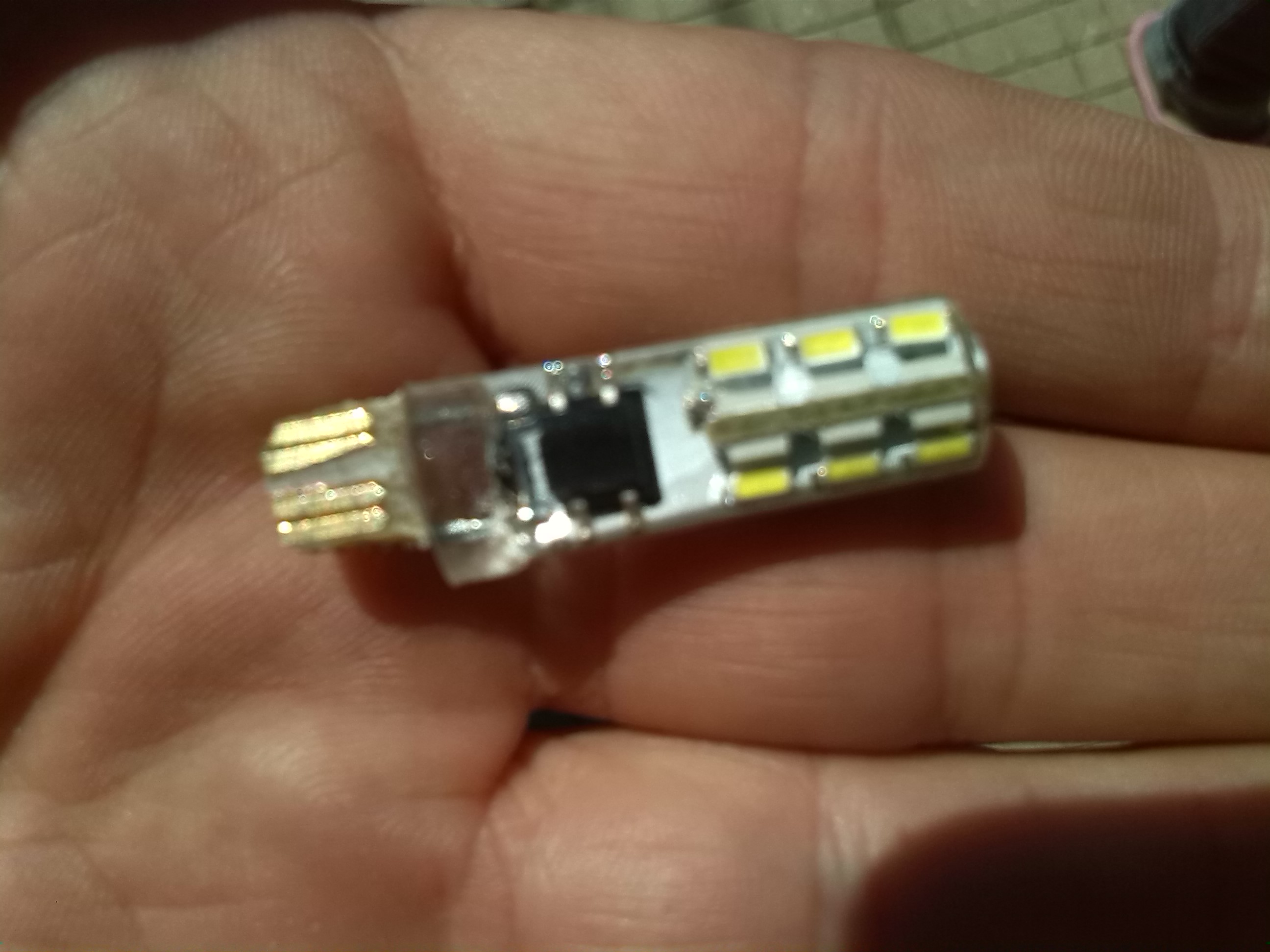

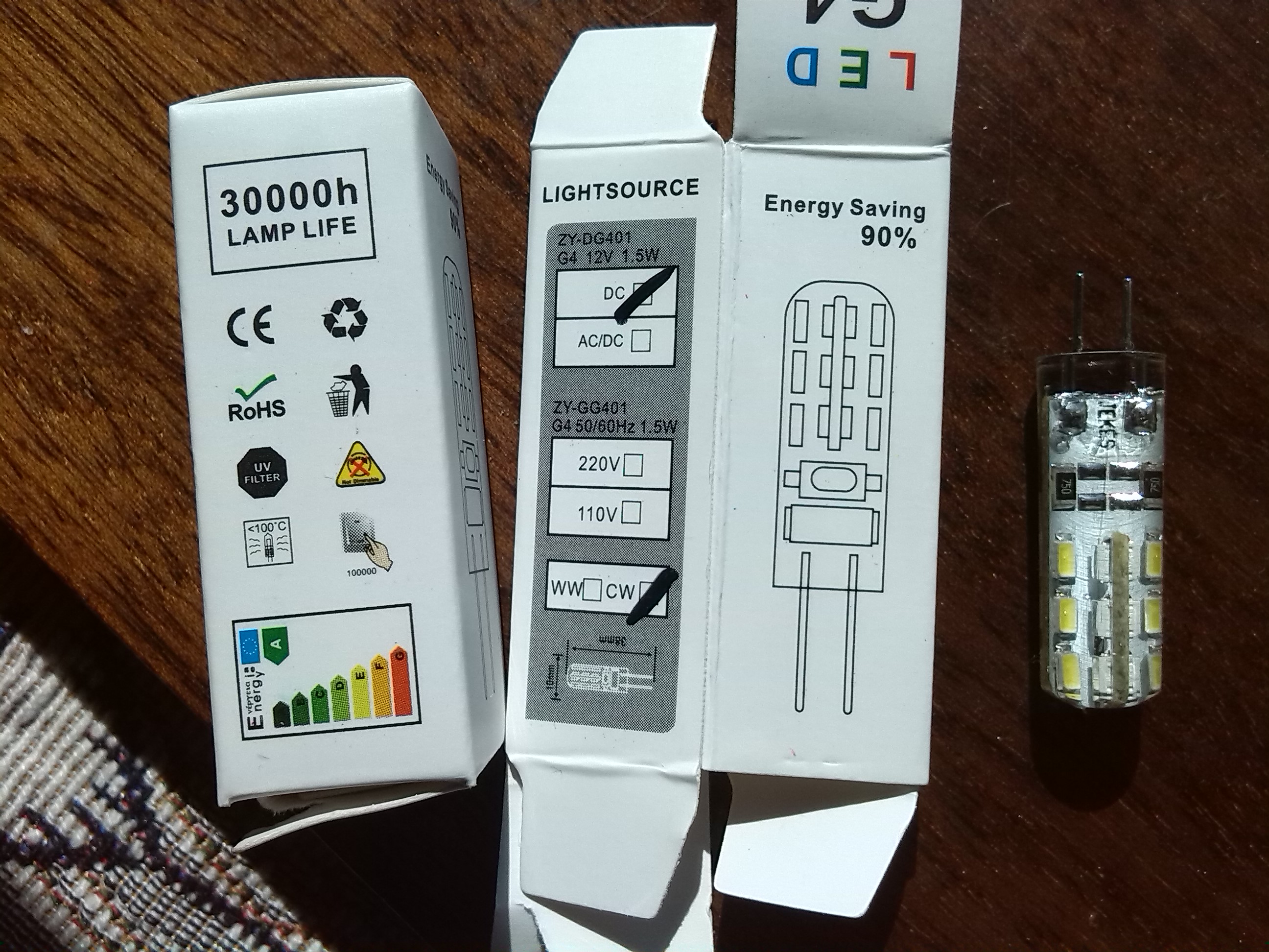

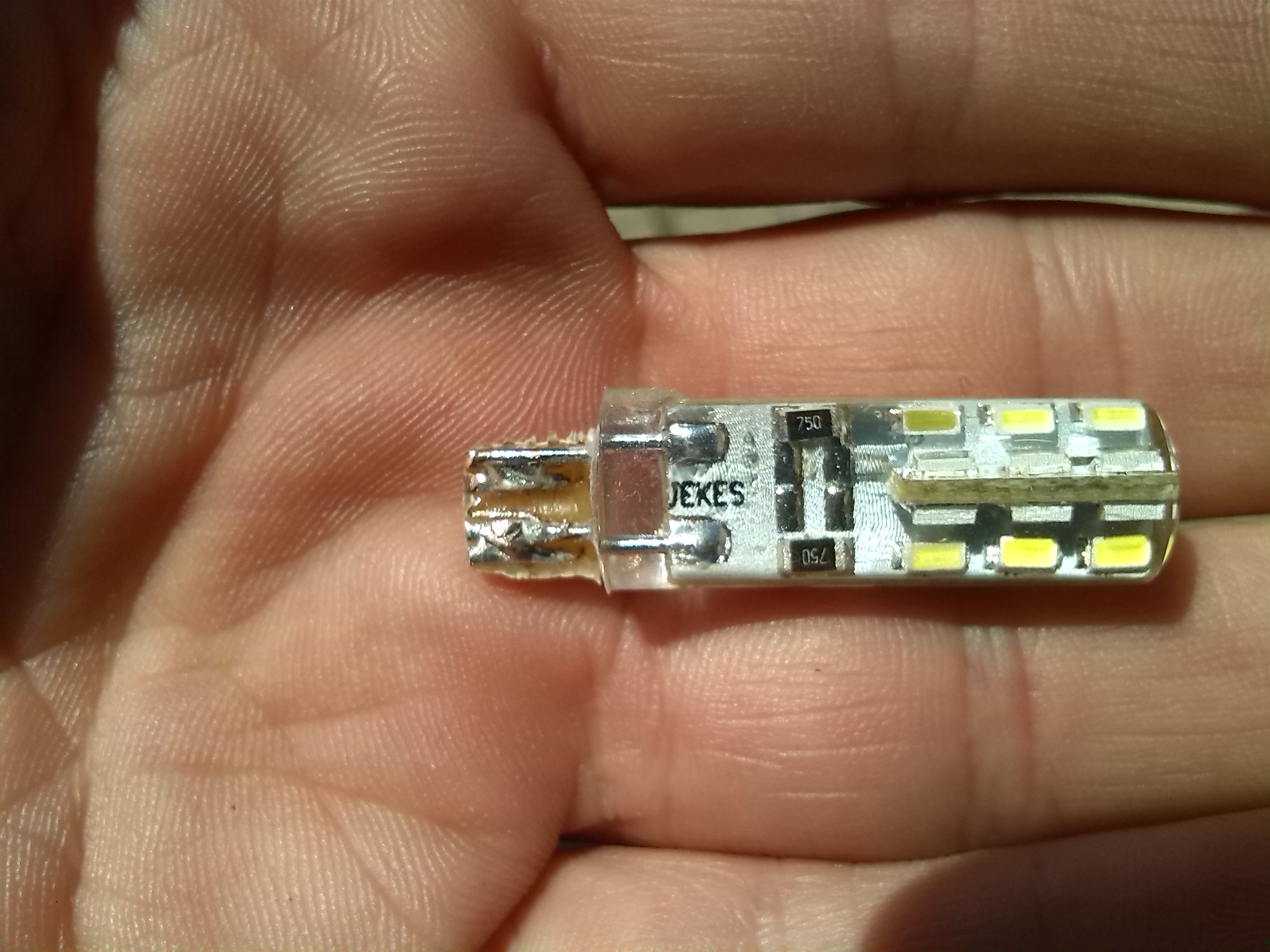

ползвам тези диодни лампи на 12 волта
IMG_20160326_102605.jpg [ 1022.59 KiB | Прегледано 16361 пъти ]

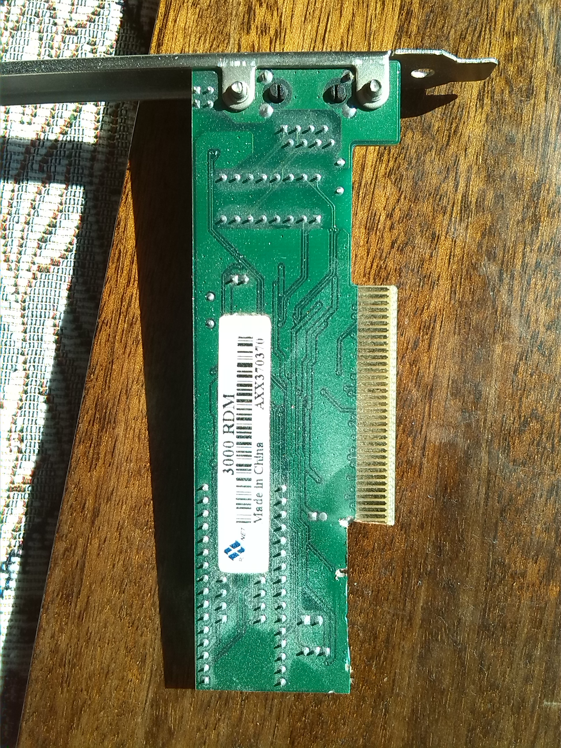

от стара лан карта изрязвам пътечки за контакти
IMG_20160326_110739.jpg [ 1.94 MiB | Прегледано 16361 пъти ]

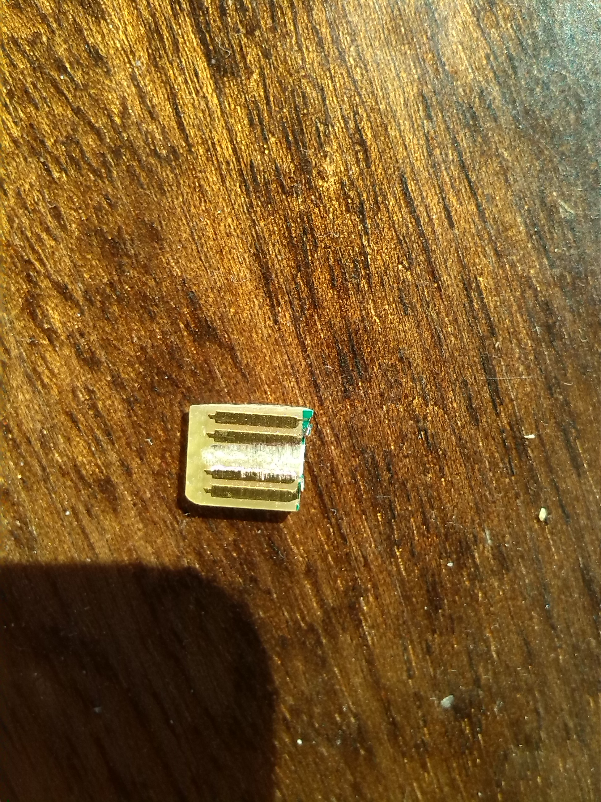

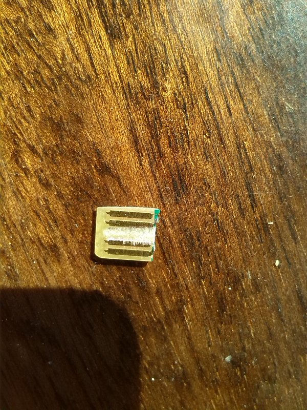

трябват 5 пътечки , като третите от двете страни ги премахнах с дремел
IMG_20160326_111227.jpg [ 1.57 MiB | Прегледано 16361 пъти ]

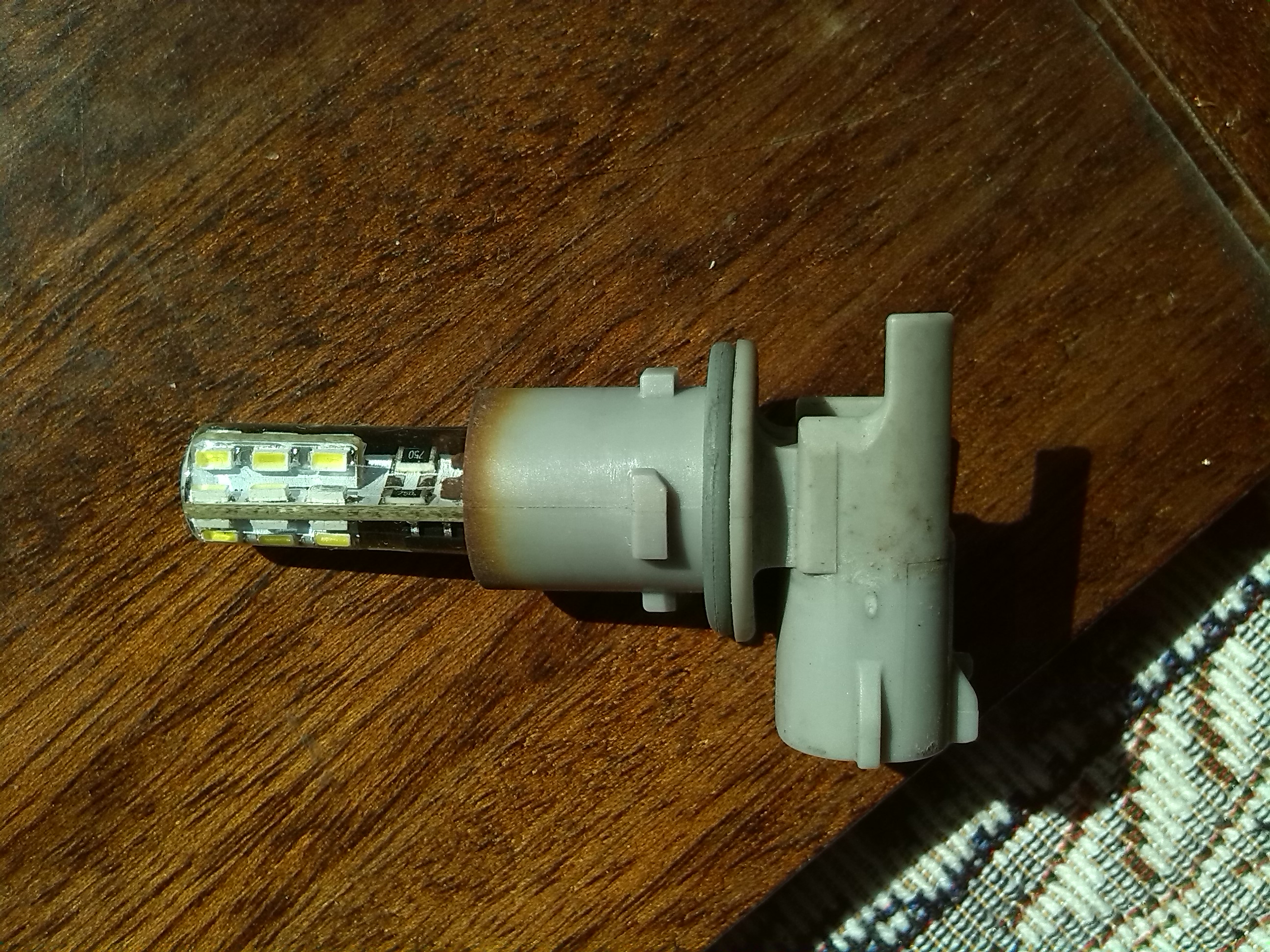

монтаж

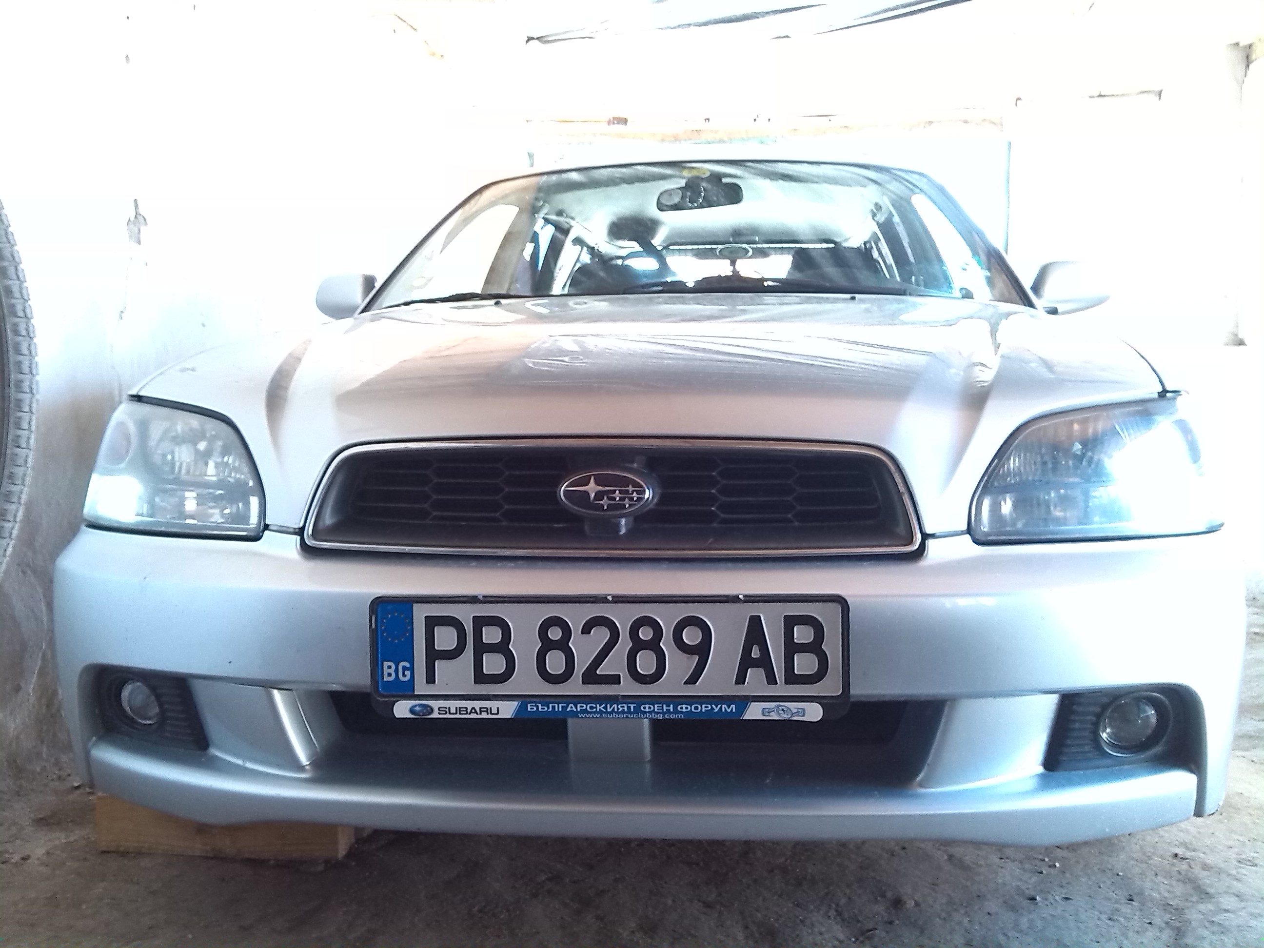

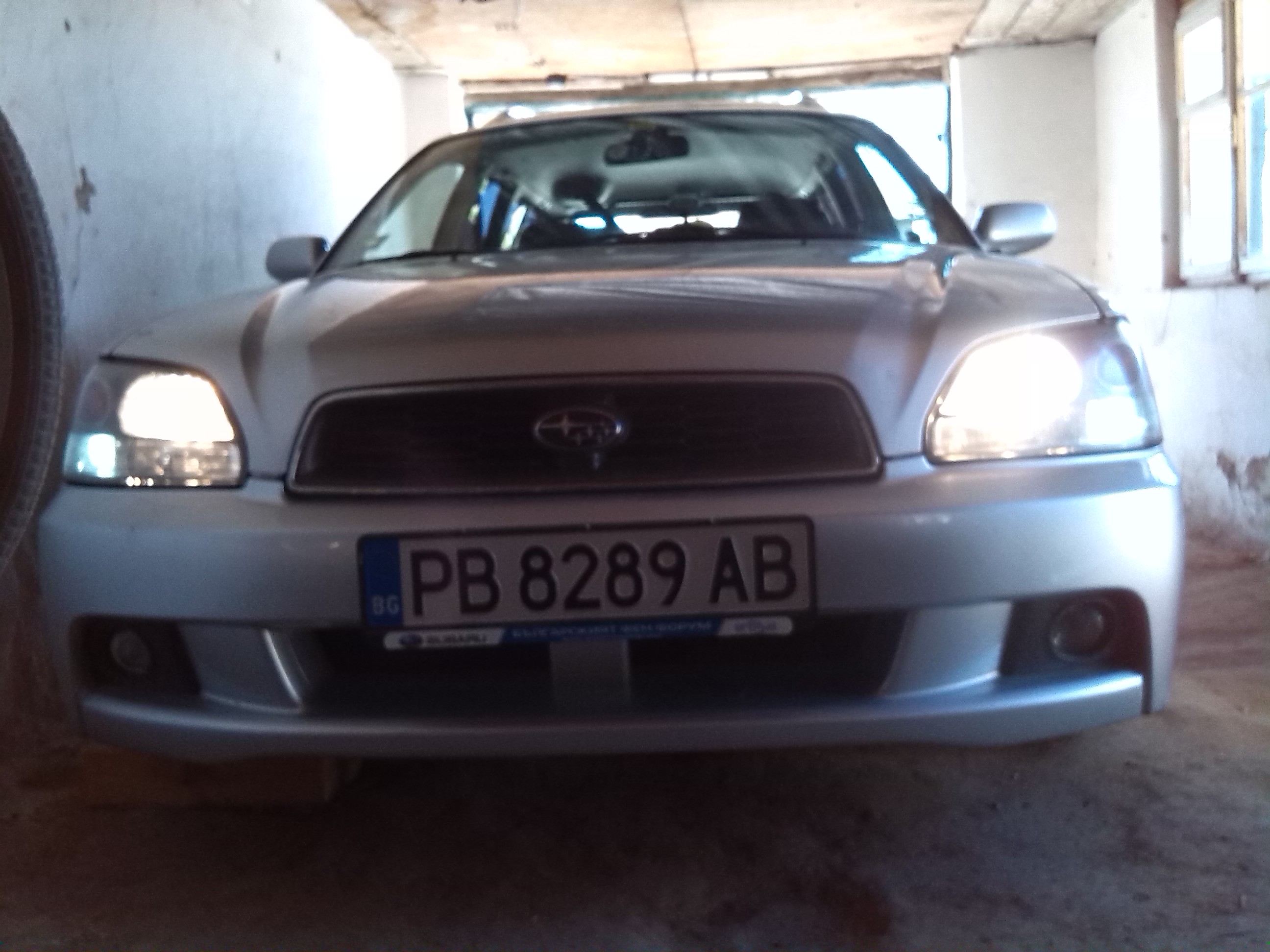

резултата
IMG_20160326_120608.jpg [ 663.4 KiB | Прегледано 16359 пъти ]
IMG_20160326_120638.jpg [ 683.57 KiB | Прегледано 16359 пъти ]
IMG_20160326_120721.jpg [ 792.48 KiB | Прегледано 16359 пъти ]
Съб Мар 26, 2016 3:13 pm
Постове: 2450
Рейтинг: 744
Според наредба 87 големината на един дневен фар неможе да бъде по малко от 40 кв.см.Иначе евала за показното :bow: ,пробвай на 30% с модул през дългите.

petko 69 написа:
Размера на габарита е 24см (дължина) Х 4см.(височина)=104к.с.см.>40к.в.см. Не искам с модоли, това ми е последен варянт.
Съб Мар 26, 2016 3:34 pm
Постове: 310
Телефон: 0887464945
Рейтинг: 35
Няма да ти мине номера колега. Просто е въпрос на време,не че ти го пожелавам,да попаднеш на по-стриктно ченге и акта ти е в кърпа вързан. Другото нещо-автоматично ли ще се пускат? Защото ако ще ги пускаш ти има вероятност да ги забравяш. И още-всичко друго ли ще свети? Ако да-каква ще ти е икономията на ток и защо да товариш и амортизираш крушки,букси и генератор? Сложи си модул,но на кьсите защото на дългите е забранено. Виждам че имаш познания. Значи няма да плащаш монтаж. 18лв е сносен модул с реглаж на ампеража и функция-изпрати ме до вкъщи. Другия им плюс-ще ти покаже ако генератора не ти зарежда добре.

kener написа:
Дори мога да си го направя сам модула ( сглобя ). Пускат се и гаснат сами. И на другата си кола съм си правил дневни светлини, карал я седем години, нямам проблеми. И на нея святкат и гаснат заедно с двигателя. А на Субаруто засега ще карам на къси докато сложа оптичните елементи в отделението на габарита.
Съб Мар 26, 2016 11:29 pm
Постове: 4405
Гледам, диодът ти е 1,5W? За дневни ти трябват 15W обикновенна крушка или 5W диод, заради интензитета на светене и светлинния поток. В посочената от Петко директива пише точно какво трябва.
Пон Мар 28, 2016 10:08 am
