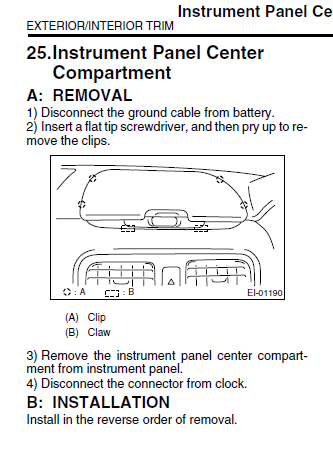

virbel написа:
Здравейте! Имам Форестър 2003 г. От прочетеното до момента така и не разбрах как се демонтира часовника от таблото, та след това да се прави другото (запояване и т.н.). Та, ще бъда благодарен ако някой си направи труда да публикува 2-3 снимки как се извършва тази процедура! Благодаря!
"грубия" вариант -> https://www.youtube.com/watch?v=L11UQk7G23U
"интелигентния" вариант - с права отвертка (или най-добре с пластмасов изструмент за разглабяне на интериорни пластмаси) надигаш предната част. Отпред са две щипки, (B) на снимката. След това последователно излизат задните и цялата "коруба" :D

Благодаря!
