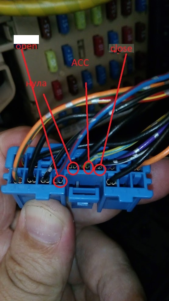

След като се свали капака и таблото се открива синя букса, която се включва в бутона. Там трябва да се свърже сигнала ACC, който е жълто зелен кабел без да се прекъсва със оранжевия кабел на модула. Също и нулата - черен кабел, пак без да се прекъсва, с нулата за модула също черен кабел. Червения кабел от модула се свързва посредством преходника по-горе за таблото с бушони на предпазител, който има постоянен ток. Кабелите които се режат са два
IMG_20190526_130008.jpg [ 118.73 KiB | Прегледано 2869 пъти ]
червено-синия и бяло-черния те се виждата на снимката.
Като се свързват по указания начин с модула не помня цветовете на модула за това не пиша.
После се сваля капака долу при краката, където влиза снопа с кабели към вратата там има два кабела, от които се взима сигнал с тези т-образните обувки - единия е за отключване на вратата ,другия е за заключване и си готов.
