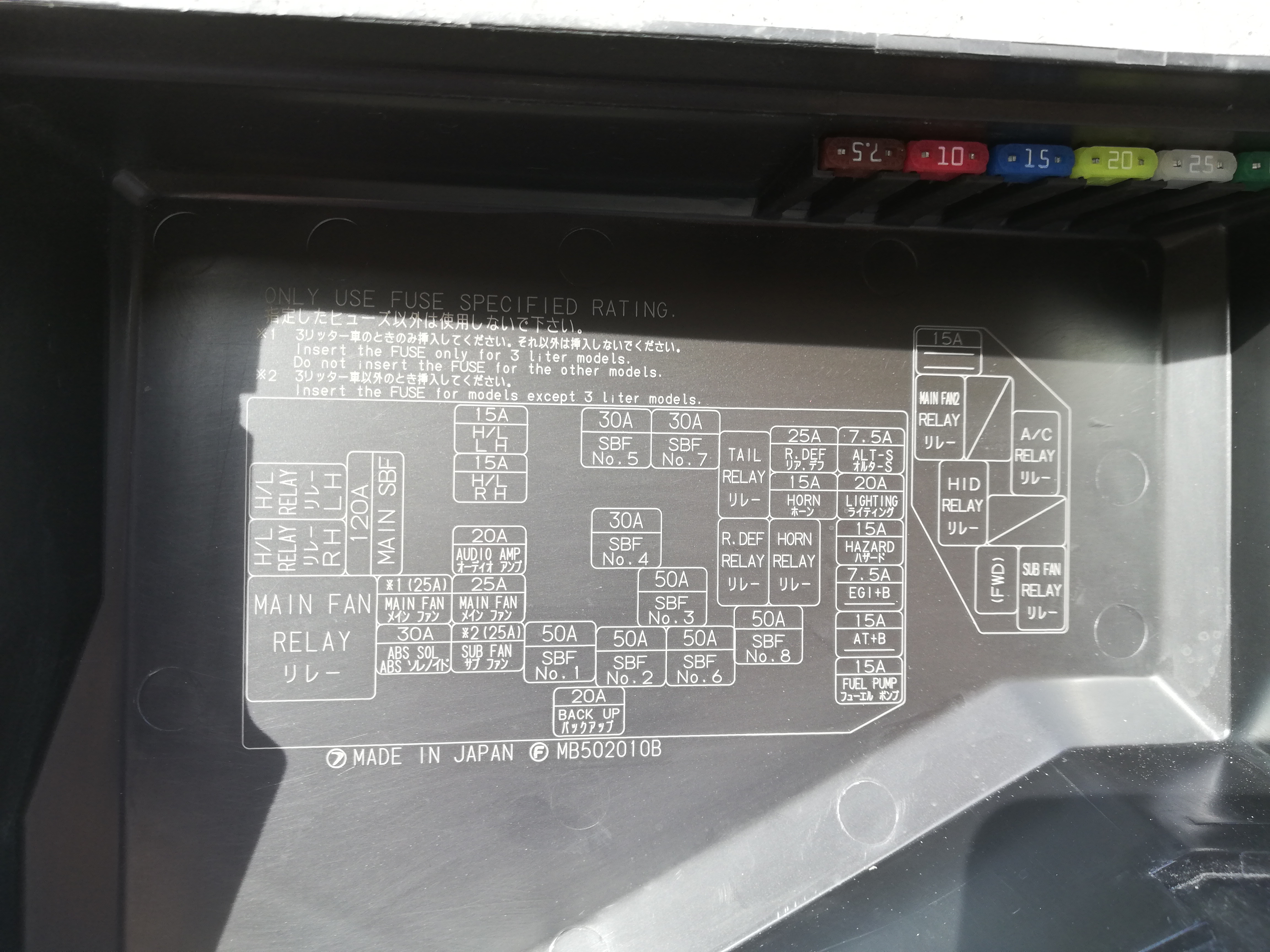

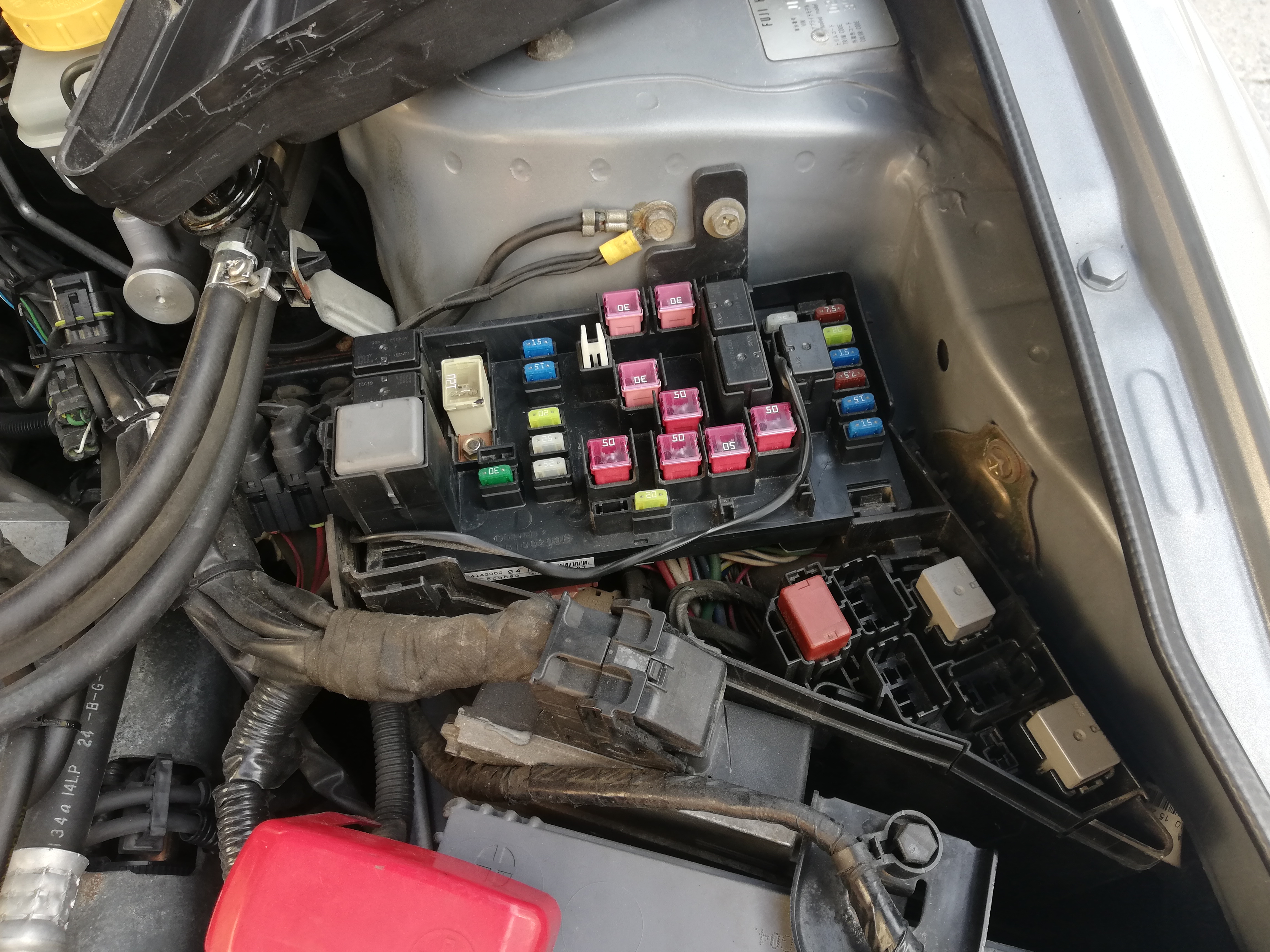

Здравейте колеги,от месец сме собственици на Субару Аутбек 2006г.
Пиша в тази тема тъй като си купих модул за дневни светлини,който искам да вържа за халогените.
Проблема е че в бушонното табло в двигателния отсек,не можах да намеря кабела за включване на халогените.
Някой може ли да подскаже къде се намира кабела,в кое от релетата да го търся?
Или е по лесно за монтаж,в буксата над спирачката вътре в купето?
Поздрави.....
Съб Ное 06, 2021 11:48 am
Рейтинг: 428
NASKO75 написа:
Поздрави.....
Е на капака на таблото има схема и пише FOG light или нещо такова. Аз го правих ,но много време мина , а и продадох колата, та не мога да си погледна пищова. Дай снимка на капака. Дори Модула го събрах в това табло. Трябва обаче и кабел за сигнал от вътрешното табло.

Ето снимки на бушонното табло в двигателя,къде е релето за халогените,да не е комбинирано с релето на фаровете?
IMG_20211106_143744.jpg [ 3.5 MiB | Прегледано 1898 пъти ]
IMG_20211106_140239.jpg [ 3.99 MiB | Прегледано 1898 пъти ]
Съб Ное 06, 2021 2:57 pm
Постове: 367
Рейтинг: 164
При вътрешните предпазители. Номер 29.
Релето също е там в дясно
