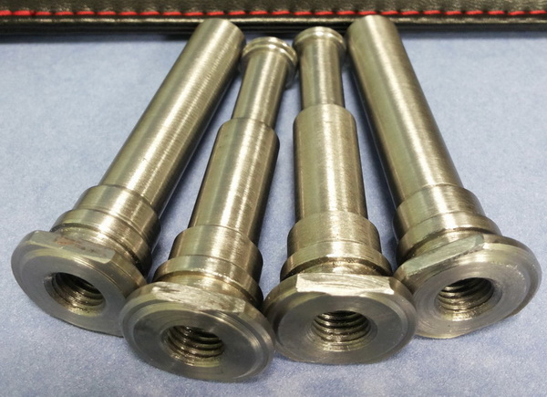

Отдавна я направих процедурата, но все забрявах да кача тук инфо. Тъй като е доста отговорен детайл. като материал за нови и по-дебели водачи използвах ненарязаната част на високоякостни дълги болтове М20 с якост 12.9. А ето и нещо като чертеж. Правят се четири водача по първия чертеж
Vodach1.png [ 2.78 KiB | Прегледано 1829 пъти ]
,а след това на два от тях се прави канал за гумичките по последния
Vodach2.png [ 746 Байта | Прегледано 1829 пъти ]
Миите бяха доста разбити и затова разпробивах докато зачисти навякъде отворите в супортите и стигнах до свредло ф10.2. Оригинално мисля, че диаметъра беше ф9.8 или ф9.9.
Понеже резбовия отвор е глух и дълбочината на резбата зависи от какъв метчик ползвате, е задължително да направите проверка. За целта навивате болта до край и замервате разстоянието от главата на болта до водача. Това разстоямое трябва да е по-малко от широчината на ухото, което се стяга там, за да е сигурно, че ще стегне.
Пон Авг 15, 2016 3:30 pm
Постове: 956
Автомобил: Subaru Outback, MT
Рейтинг: 443
171344.jpg [ 116.2 KiB | Прегледано 1764 пъти ]

Темата е стара, но имам питане.
Каква е логиката на каналите на два от водачите, след като е увеличен диаметъра им. Ако гумичката, стояща там е за Ф9.8/9.9 (оригинален размер на водач), то при Ф10.2 как ще стои тя спрямо новия отвор в супорта?
Пет Ное 03, 2017 11:06 pm
Постове: 956
Рейтинг: 443
Диаметъра на канала е увеличен с толкова, с колкото е увеличен и диаметъра на водача.

Vami написа:
Извинявай колега, аз се пообърках малко. Като цяло всичко е ясно, само не виждам логика в тази гумичка на долните водачи.
Тя е от оригиналния размер, а имаме нови, по-големи водачи, съответно същите отвори (по-големи) в супорта.
Гумичката си има външен Ф и той е по-малък. Искаш да кажеш,че се разтяга ли. А какъв й е смисълът въобще?
Съб Ное 04, 2017 12:45 am
Постове: 1871
Местоположение: Varna
Смисълът на гумичката е, че превръща пина в плунжер, който при подходящо количество грес подпомага връщането на супорта при движението му и го успокоява.
Няма опасност за размера на гумичката при тази минимална разлика с оригинала - тя си стои хлабава.
На мен по-скоро ми е интересно какъв е размера на отвора при нов супорт и каква би трябвало да е номиналната хлабина.
Колега Vami - с каква хлабина ги направи?
По обясненията излиза, че размера на болта и отвора е един и същ. Мислех да правя подобна операция, но според мен със свредло не е удачно да се разпробива (дава много груб размер и грапавина), а още не ми е попадал малък райбер.

ico_tech написа:
Направих ги с хлабина 0.04 mm. За свредлото си прав, но това е най-удачния вариант според мен. С райбер също няма как да стане, защото има не малка конусна част в началото, а отвора е глух, а водача влиза почти до дъното. Също така ти трябват райбери през 0.1 mm, защото не знаеш кога ще изчисти. С раздвижен в този глух отвор, забрави. Може да се разтържат тези отвори, но не ми се занимаваше да ги качвам на машина. Самото разтъргване не е проблем, но центровката може да отнеме няколко часа... А и при положение, че нов супорт е под 100лв, не си заслужава загубата на време.
Съб Ное 04, 2017 10:41 am
Постове: 1871
Благодаря за информацията.
0.04 е малко според мен. Гарантирано няма да тропа, но при моята кола загяването на спирачките е зверско и си мислех повече за нещо около 0.07-0.08. В момента е около 0.2 мм, но предвид масовостта на оплакванията може би Субару просто са се застраховали с по-голяма хлабина.
Иначе за отвора мислех да ползвам счупен ръчен райбер 11 мм, който ще изчисти със сигурност (след разпробиване)
