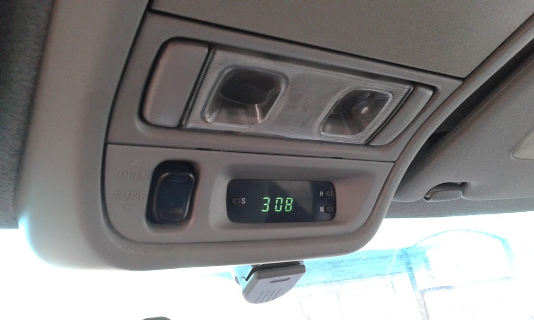

Вече работи. Много съм доволен и пак благодаря. Ето и снимка:
20151220_150945.jpg [ 71.23 KiB | Прегледано 1201 пъти ]
