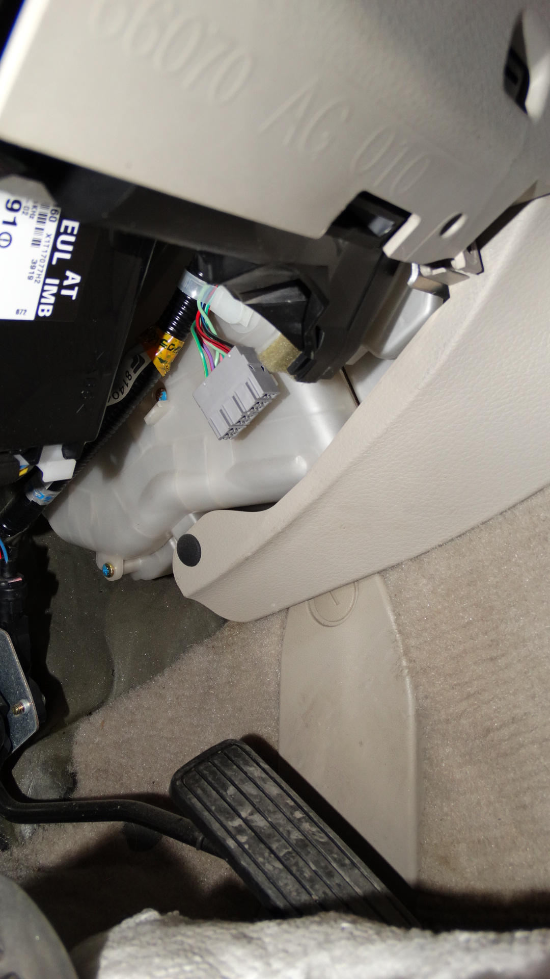

Отворих таблото под волана и единствената букса която седеше свободна нямаше нищо общо със светлините. Поне до колкото успях да я замеря. Ето и снимка на буксата, ако някой знае за какво е, моля да сподели :)

Здрасти!
Не гледаш където трябва, колега. Въпросната букса се намира над педала на спирачката. Виж тази снимка, за ориентация:
На тази снимка има монтиран фабричен DRL модул , какъвто имат всички американски. Европейските , включително и моят автомобил, нямат монтиран такъв модул, буксите са откачени и лесно можеш да ги видиш.
Поздрави!

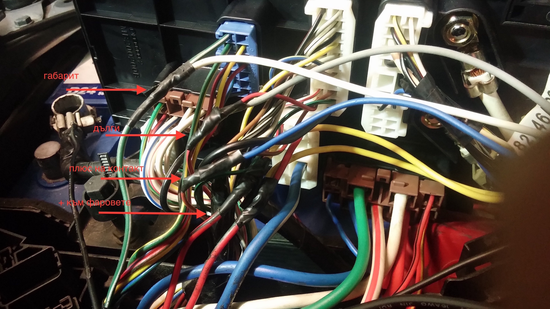

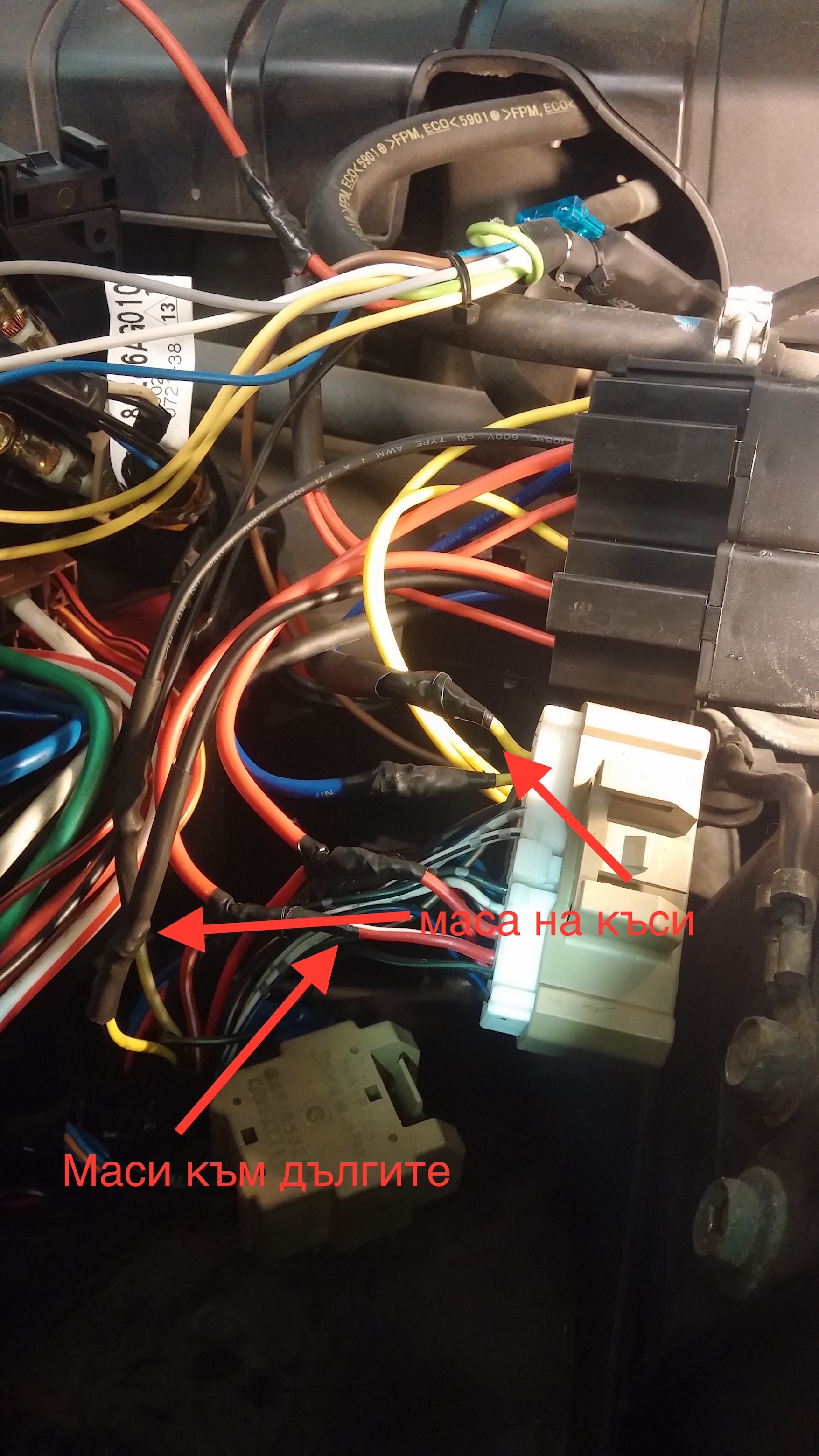

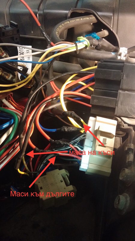

Днес си поиграх с колата (Outback 3.0 2006) и монтирах модул за дневни светлини.
Мненията на Vami в темата много ми помогнаха, както и схемите които е качил (по които направих свързването).
Модула който ползвах е CarDRL®4 от http://cardrl.eu/cardrl.htm . Важно е модула да има функцията за управление на габарит, тъй като тя се използва за контрол на релетата, които управляват масат на дългите.
Прилагам две снимки на които съм отбелязал местата на които свързах модула и релетата. Един недостатък, който забелязах е, че при включване на DRL модула, светва лампата за дългите на таблото. Може би не съм хванал правилният кабел за дългите, но нямах време да търся къде е проблема. А всъщност това си има и плюсове - знам че DRL модула работи, а когато стане тъмно ми напомня да си включа фаровете.
Масите за къси и дълги се намират в една голяма букса под бушонното табло (те са две закачени в дъното, в по-голямата, червените отиват към дългите, жълтите към късите).
Всичко (релетата и модула) успях да събера вътре в бушонната кутия.
20151201_175710.jpg [ 1.22 MiB | Прегледано 2312 пъти ]
20151201_175758.jpg [ 1.77 MiB | Прегледано 2312 пъти ]

xargs написа:
Не е проблем да се направи и да не свети, но просто няма смисъл. А и така е и при мен на Бека, на Аудито също е така. В никакъв случай не е недостатък, а е голям плюс.
