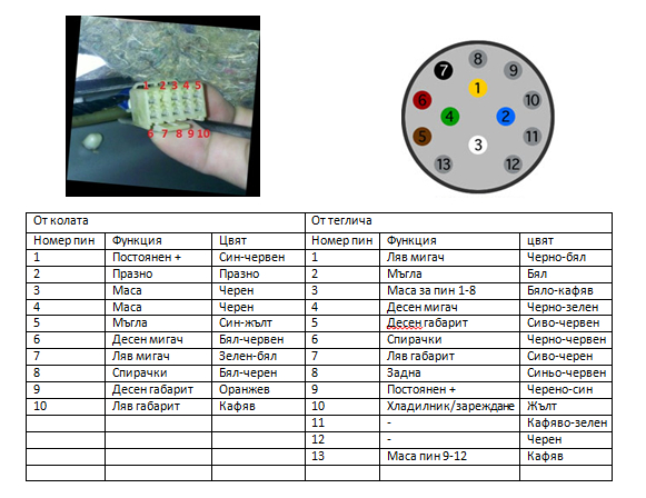

поразглобих и се докопах до това :) мисля че е тази букса, но излзиа другият въпрос. :) преброявам 9 пуснати кабела.
ако броя правилно ще е точно но ме съмнява че има пуснат кабел за power supply. също така дали е пуснат "-" ? Те са 2 броя. Ако не са пуснати двата минуса значи тези 9 букси покриват мигачи,габарити,задна светлина, мъгла и спирачки и остават постоянен +, за зареждането на акумулатора и два минуса ? Нещо доста объркано ми стана :)
Не ти трябва нито постоянен + нито такъв през контакт,трябват ти 2та мигача ,габарит,стоп,задна и маса.
Вързал съм доста до сега и никакви други кабели не слагам.Успех.

От както почна да вали сняг, все ми е студено да довърша теглича, но днес имах време, но и времето беше добре и довърших започнатата работа. Реших така или иначе съм си писал всеки кабел какъв е да го споделя, защото толкова търсих да се улесня, но не намерих :beer:
направих една таблица в която написах какъв цвят е бил кабела който идва от колата и в друга какъв е този който ми идва от куплунга на теглича - както и кое за какво служи. Също така снимката на оригиналната букса и как съм броил на нея кабелите:
