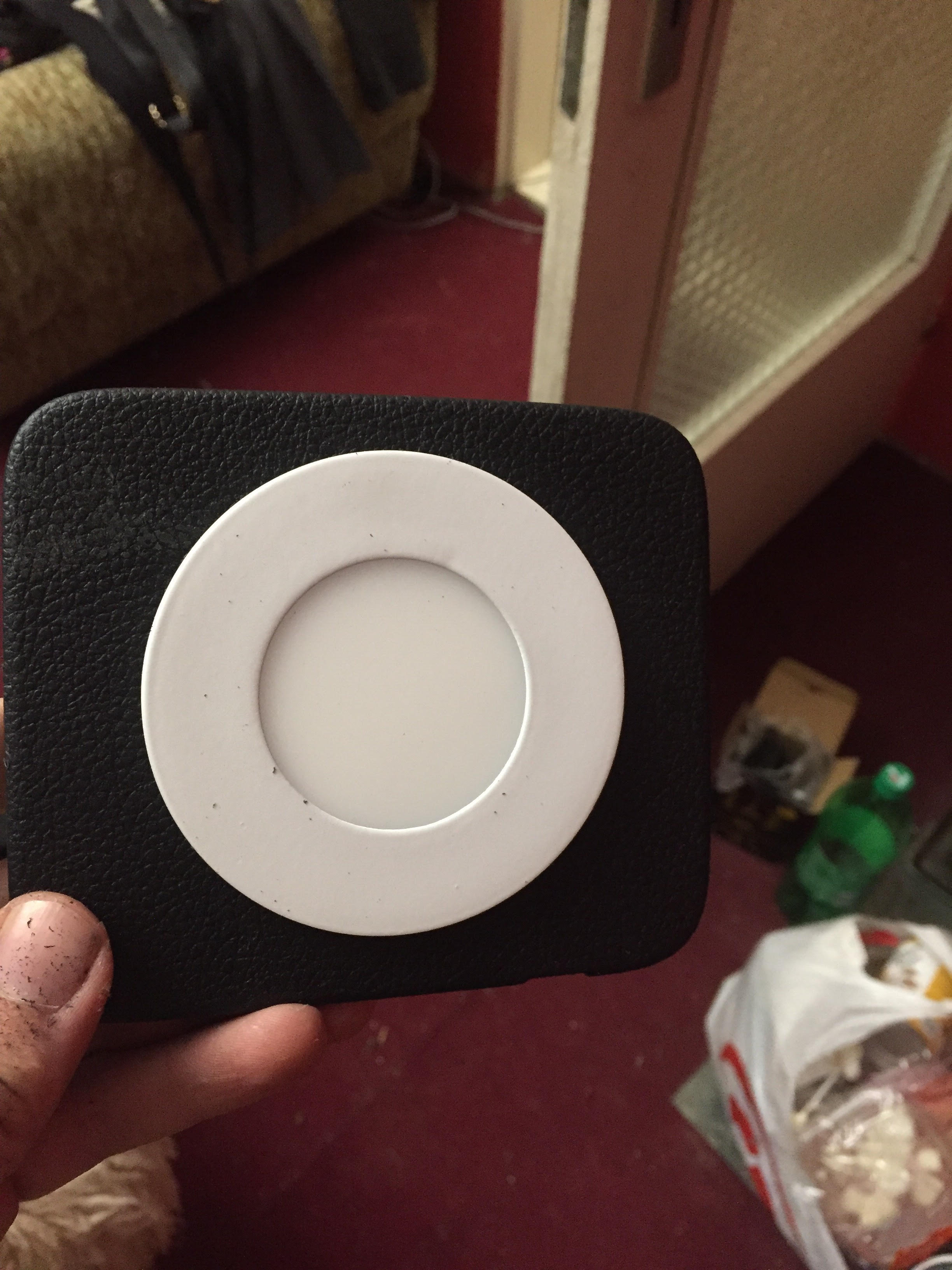

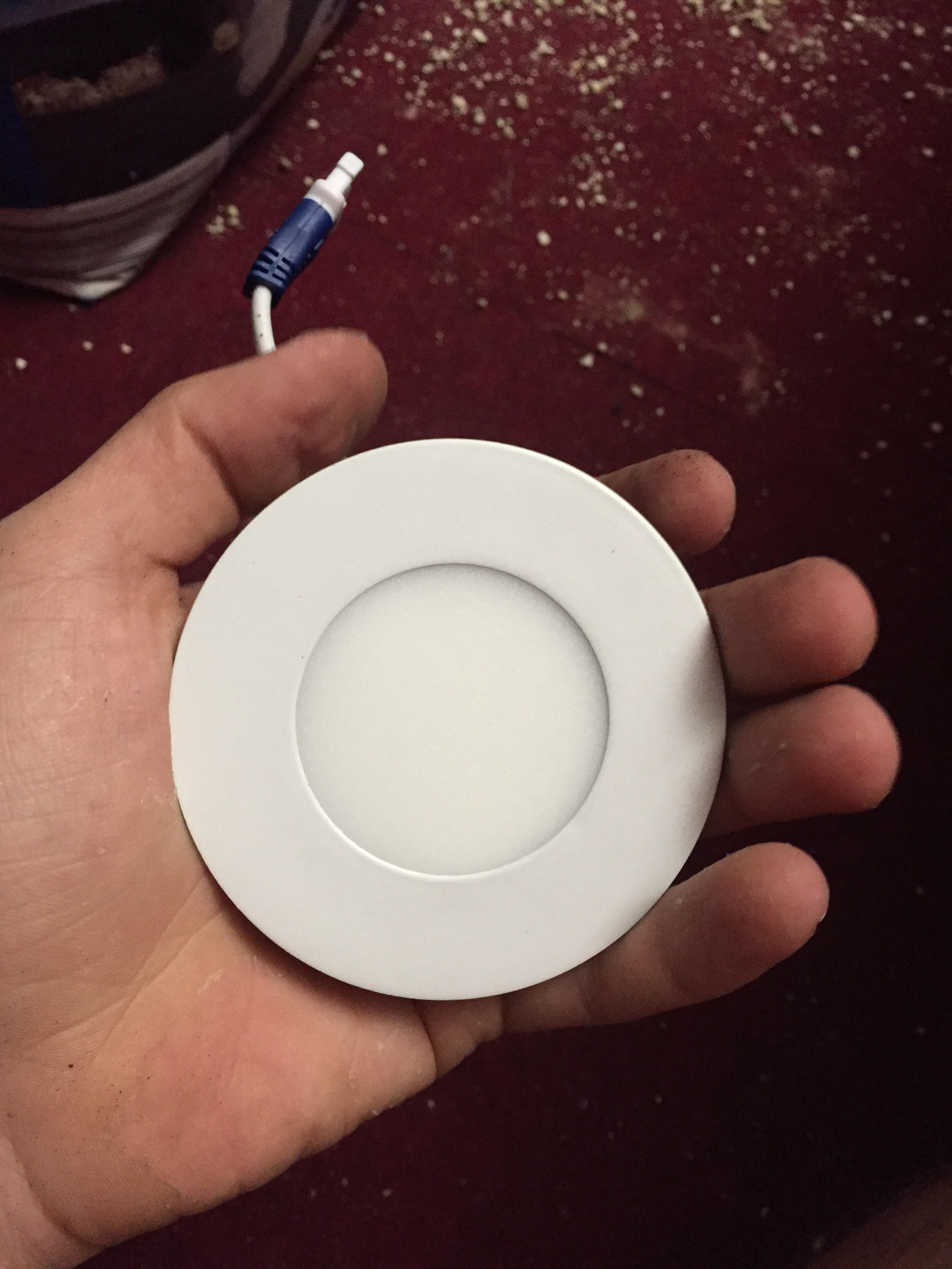

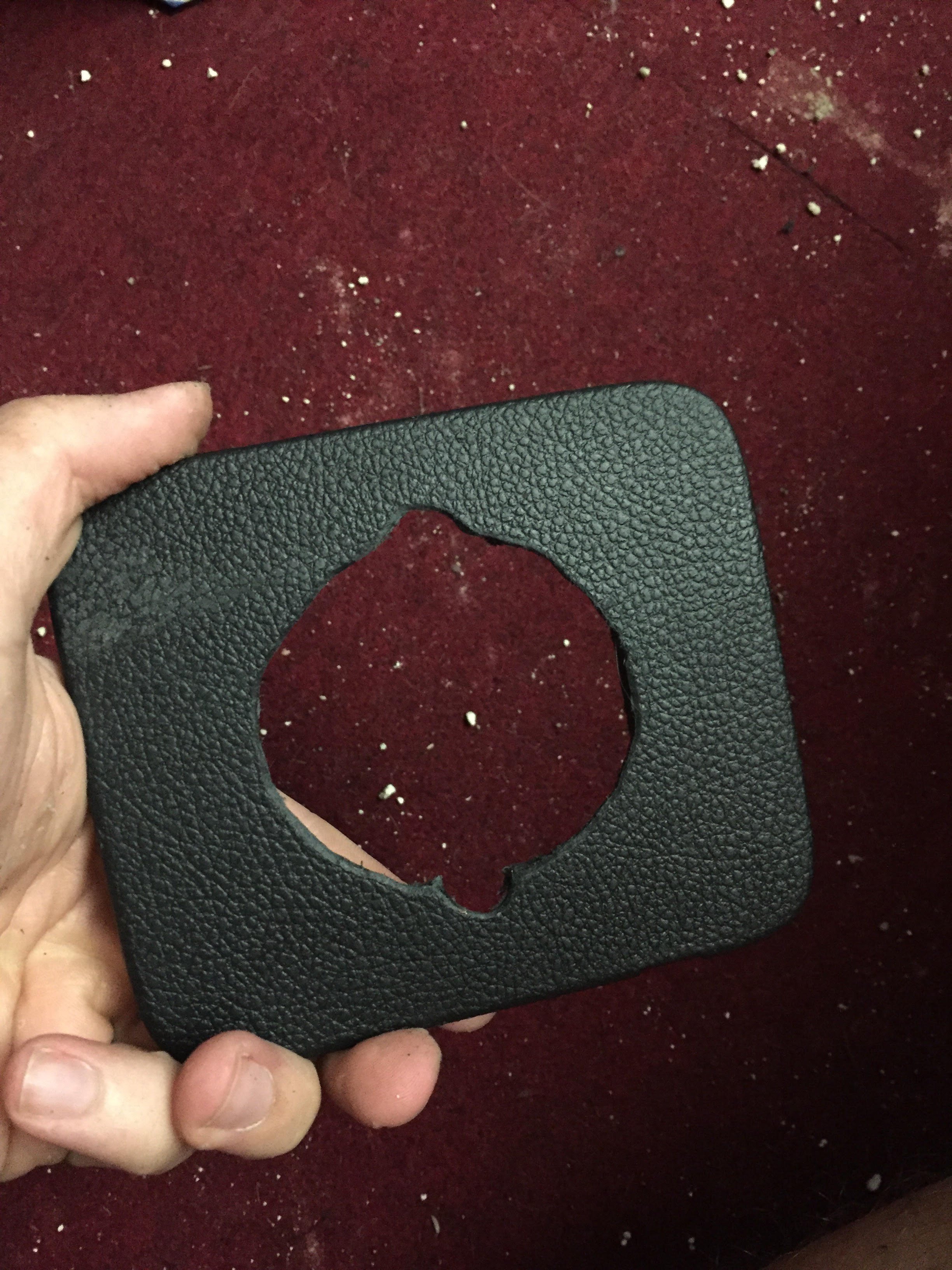

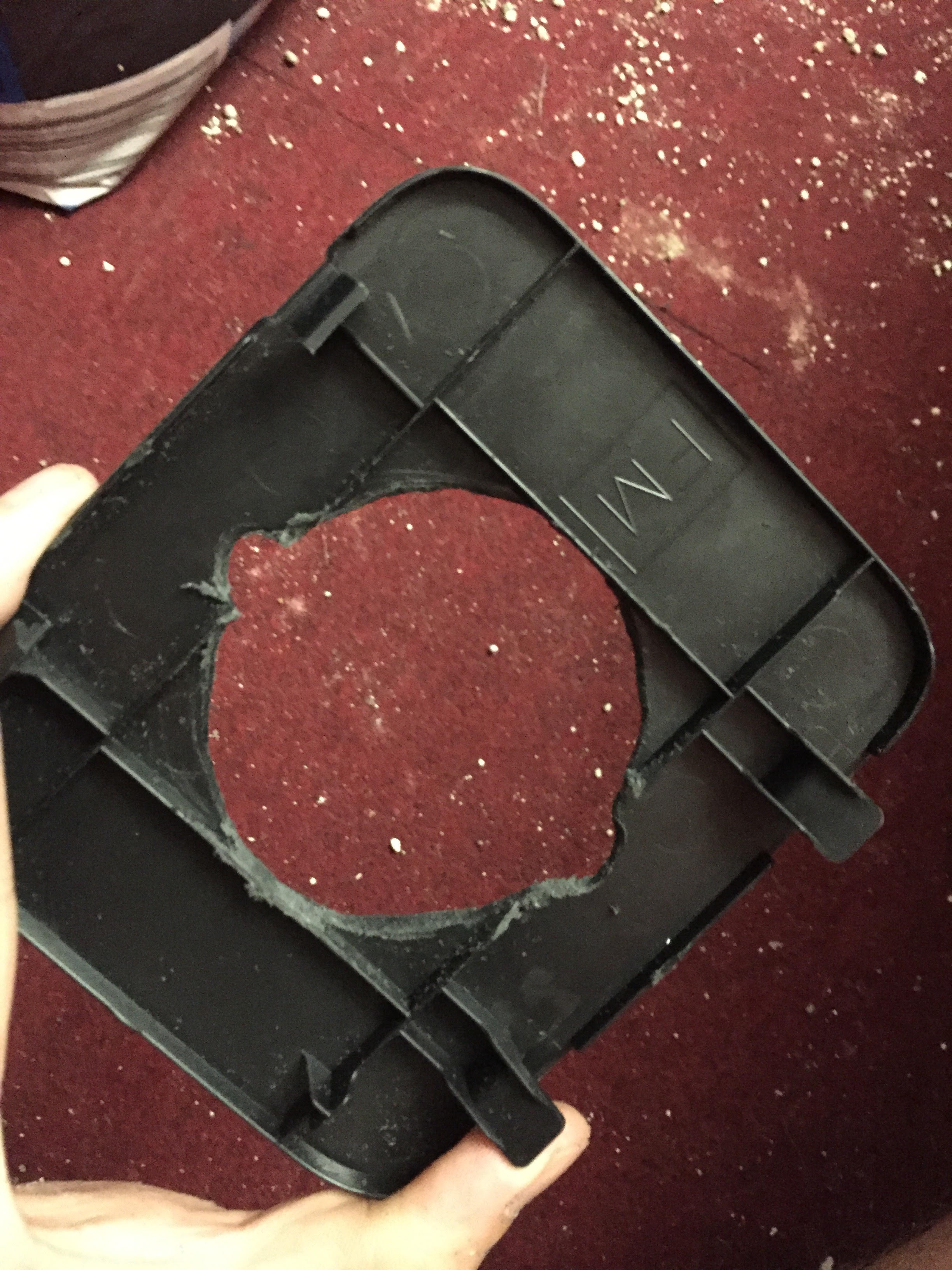

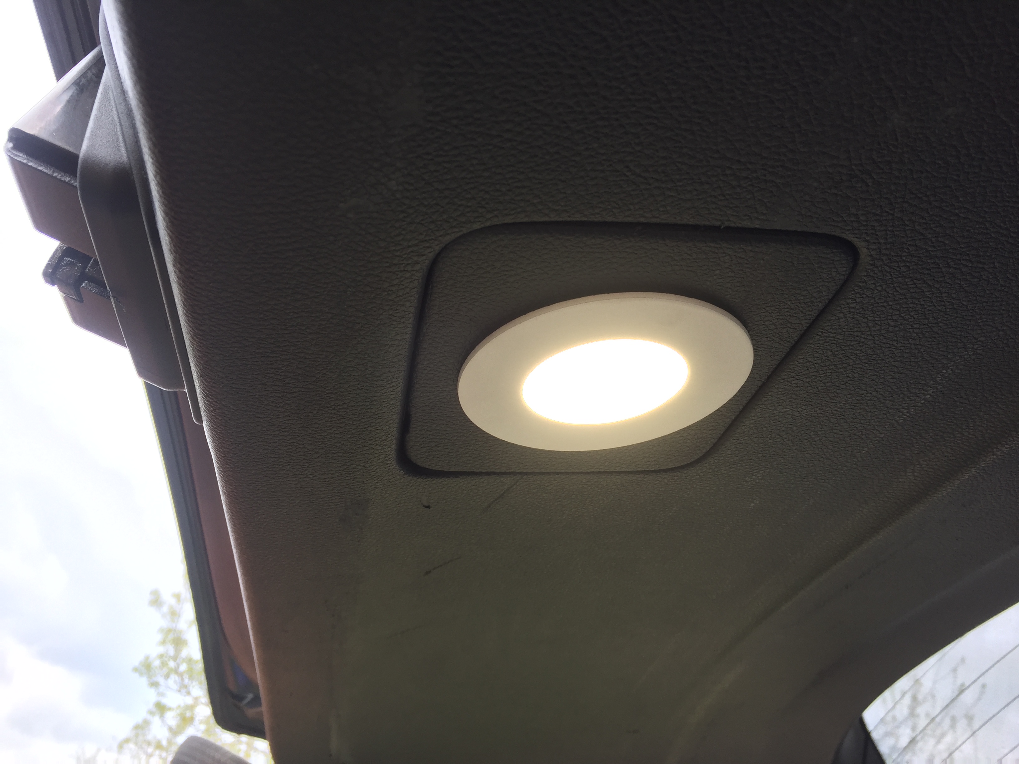

Здравейте, понеже светлината в багажника (както на всяка друга кола, почти) никога не стига, реших да си направя допълнителна такава. Вдъхновен от това клипче:
, си купих от Praktiker LED луна 3W и започнах.
Утре остава окабеляването и ще постна резултати. :)
Иначе до тук разходите са ми 5.20 лв за луничката. Буксички и кабели имам, така ,че предполагам няма да има допълнителни разходи.
Търсене на подходяща лунична в практикер = 30мин.
Рязането на пластмасата = 1 час.

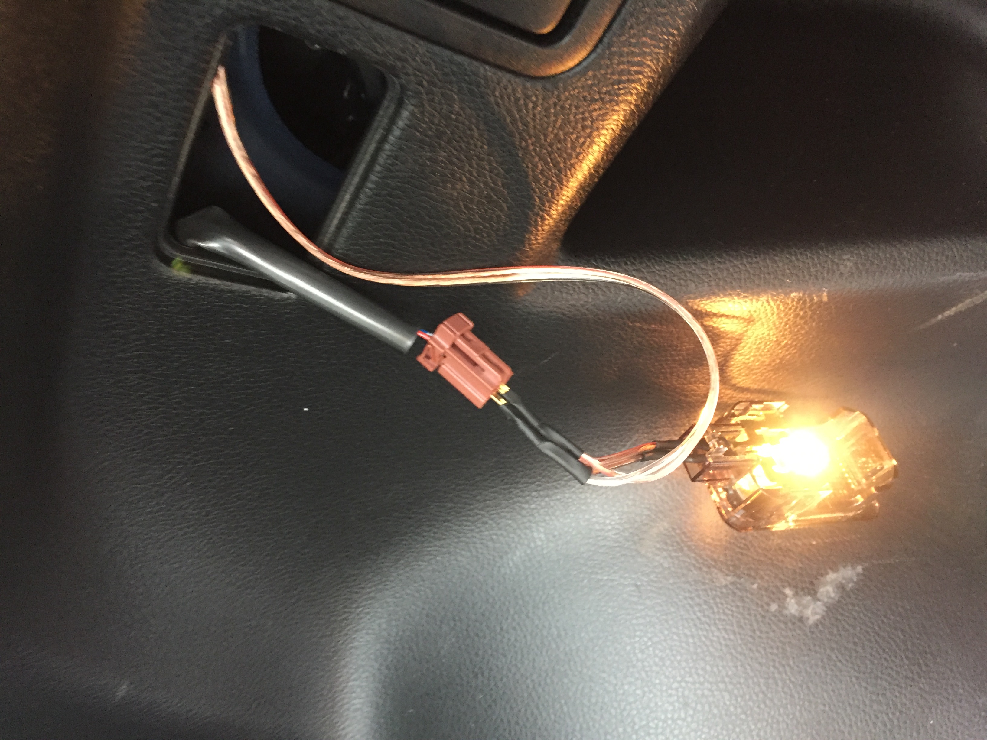

Здравей, има оригинално светлина, но е толкова мижава.
Крушката е 5W от греещите.
Загледай се в дясно.

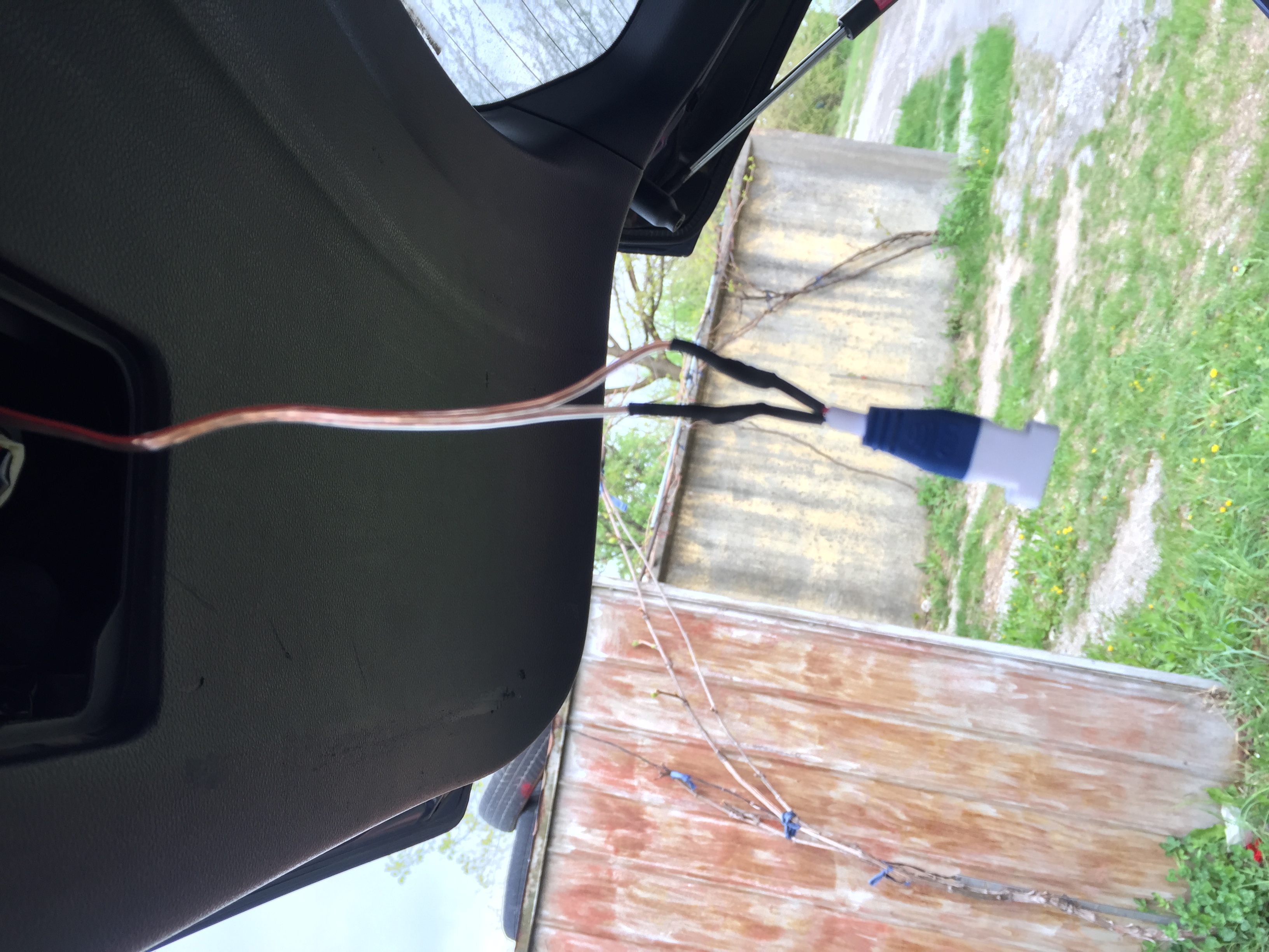

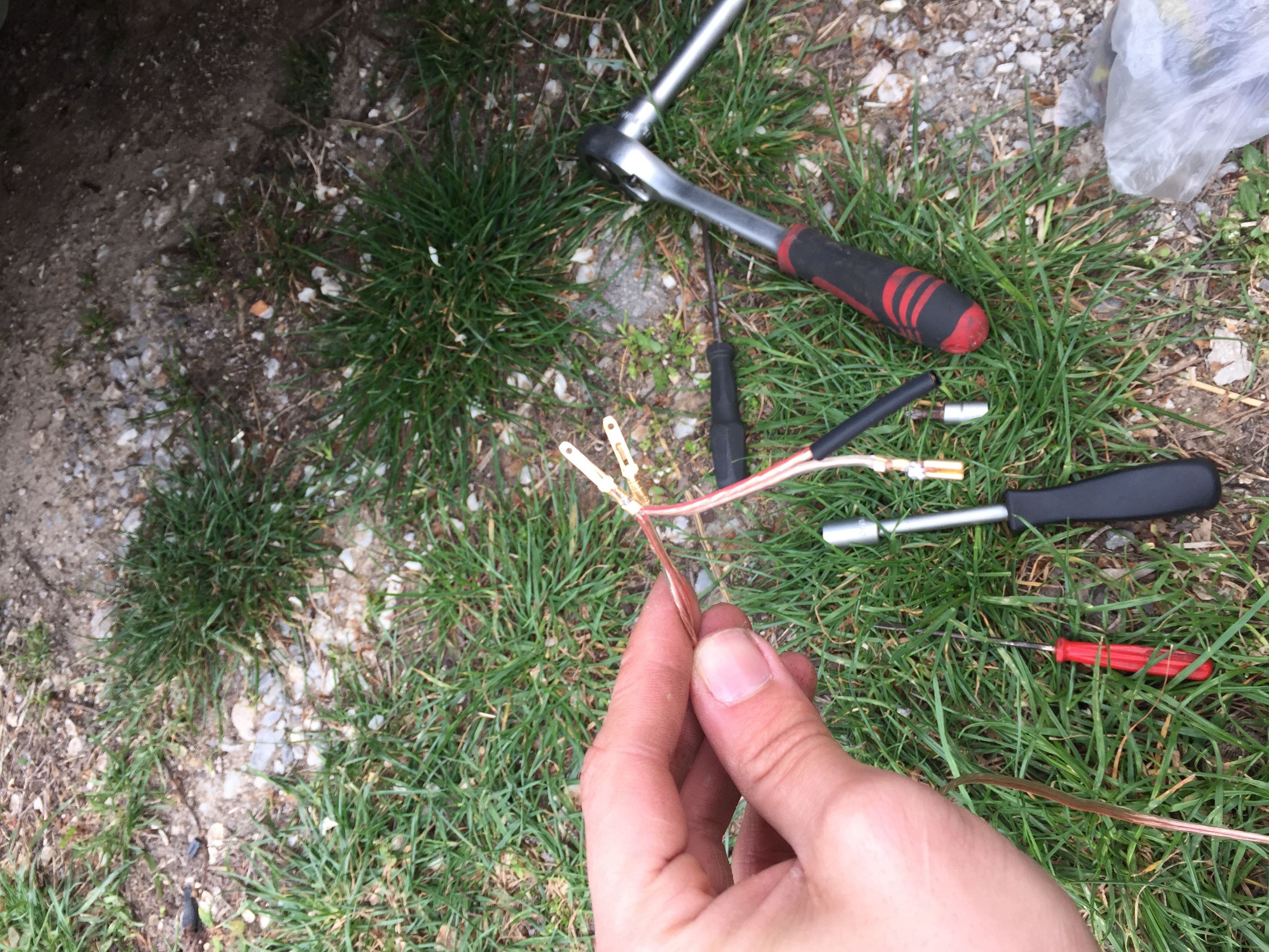

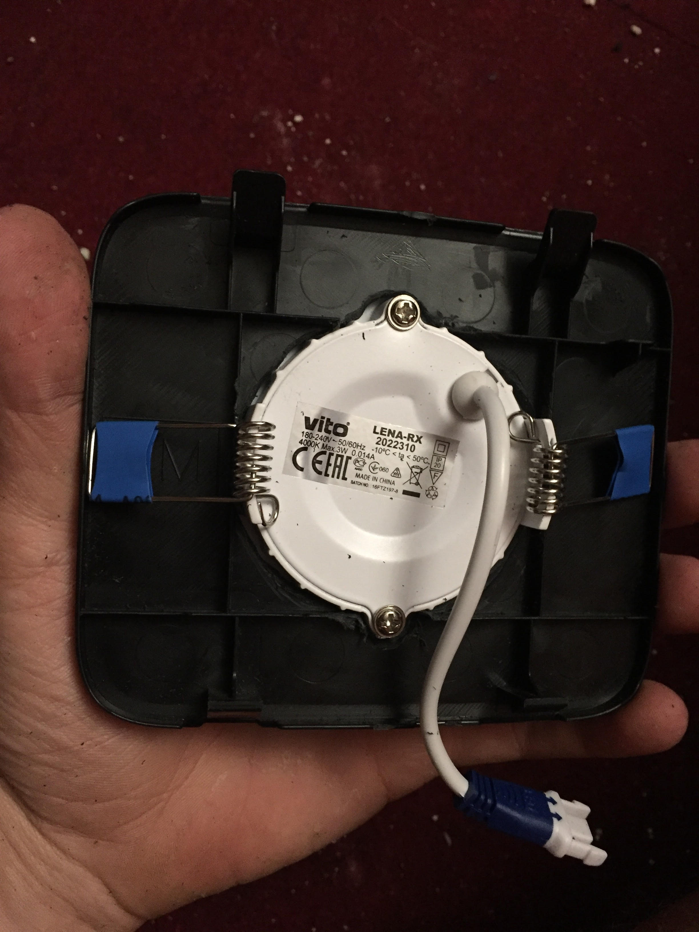

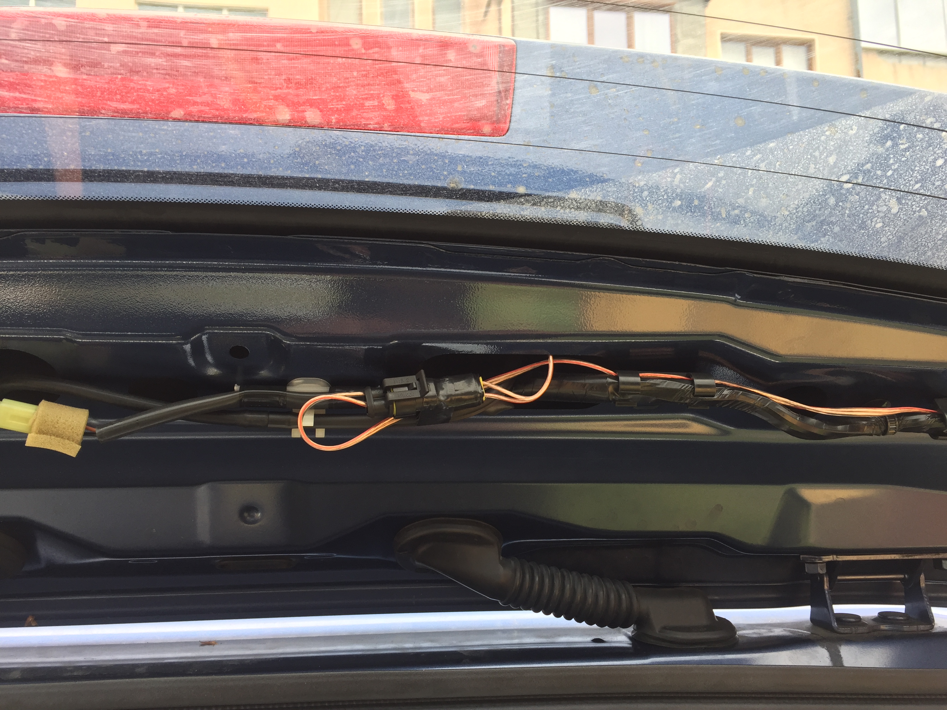

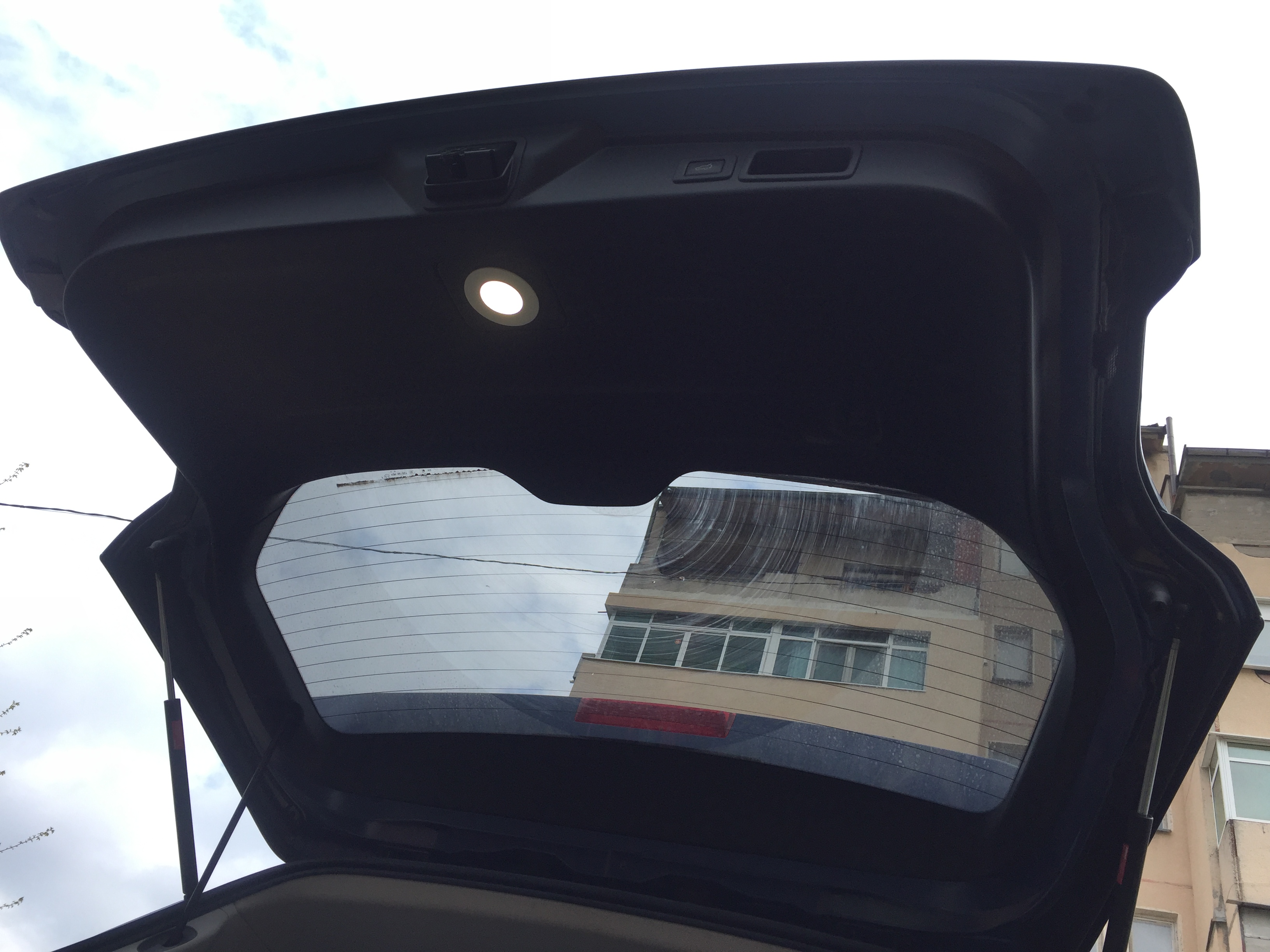

Всичко е готово.
За да не режа кабелите както в клипа, ползвах кабелни обувки.
Най-опасно е когато се сваля тавана, трябва много да се внимава!
Довечера ще постна снимка по тъмно.
Не съм го слагал копче за изключване, но е възможно да се сложи, понеже като се спре долу оригиналната крушка, допълнителната ще свети.
Равносметката:
Луничката - 5.20 лв (остана ми трансформатора от 220В на 12В от нея)
Кабелни обувки + кабели и термошлаух = ~ 4лв.
Общо: 9лв.
Време за разпробиване на пластмасата = 1час.
Време за разглобяване, запоявване прекарване на кабела и сглабяне = 3часа.
Общо: 4 часа.
IMG_6271[1].JPG [ 3.03 MiB | Прегледано 1433 пъти ]
IMG_6272[1].JPG [ 1.39 MiB | Прегледано 1433 пъти ]
IMG_6274[1].JPG [ 1.92 MiB | Прегледано 1433 пъти ]
IMG_6276[1].JPG [ 2.22 MiB | Прегледано 1433 пъти ]
IMG_6280[1].JPG [ 1.46 MiB | Прегледано 1433 пъти ]
IMG_6279[1].JPG [ 1.45 MiB | Прегледано 1433 пъти ]

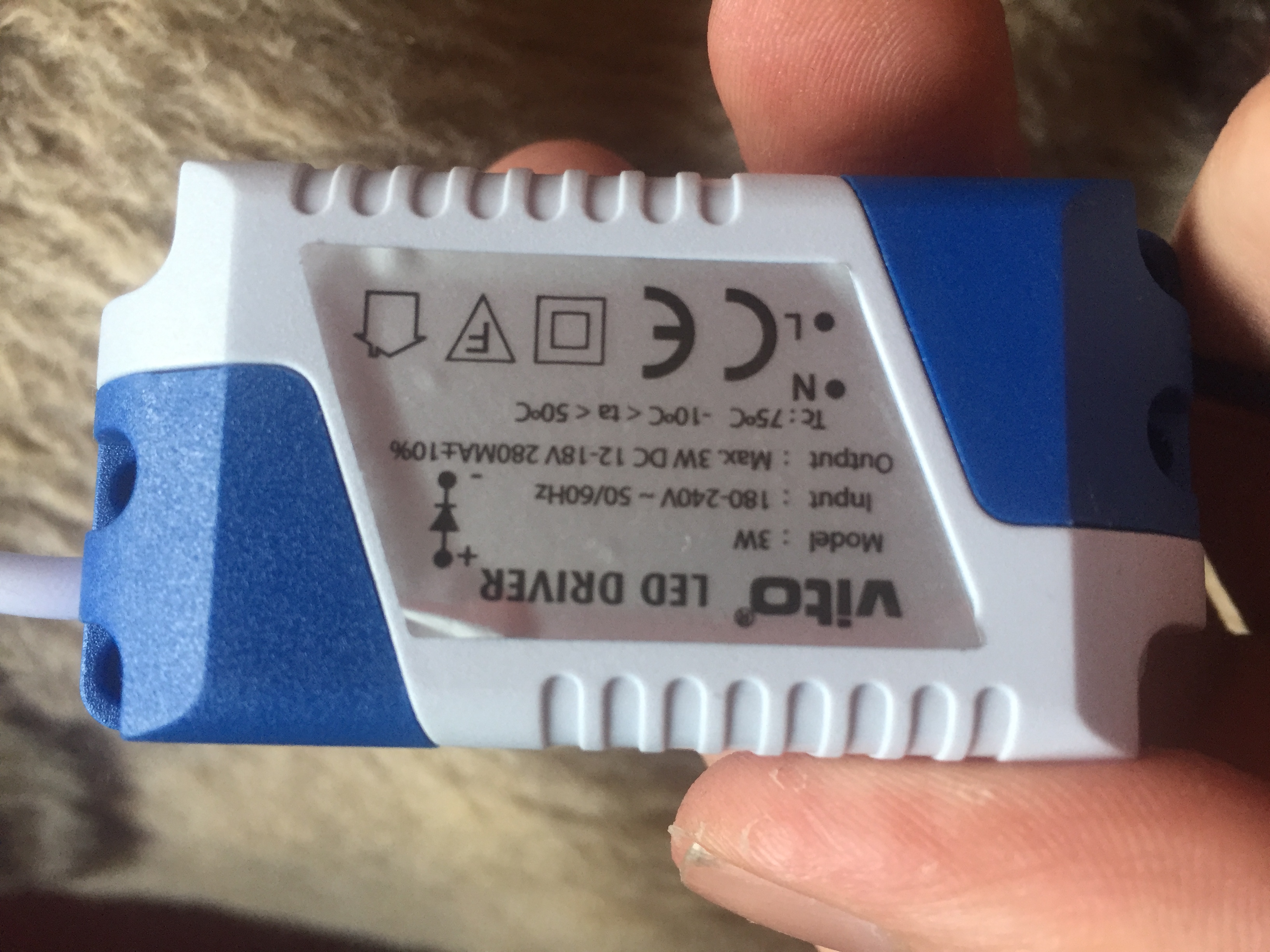

Казват му драйвер, а ако е constant current, има голяма вероятност да изпържиш луничката директно на 12V и отгоре без съпротивление. Но пък за тази цена, едва ли драйвера е такъв. Дай снимка да видим все пак какво пише на него.

Ето го. Засега работи добре иначе.
IMG_6286.JPG [ 1.73 MiB | Прегледано 1416 пъти ]

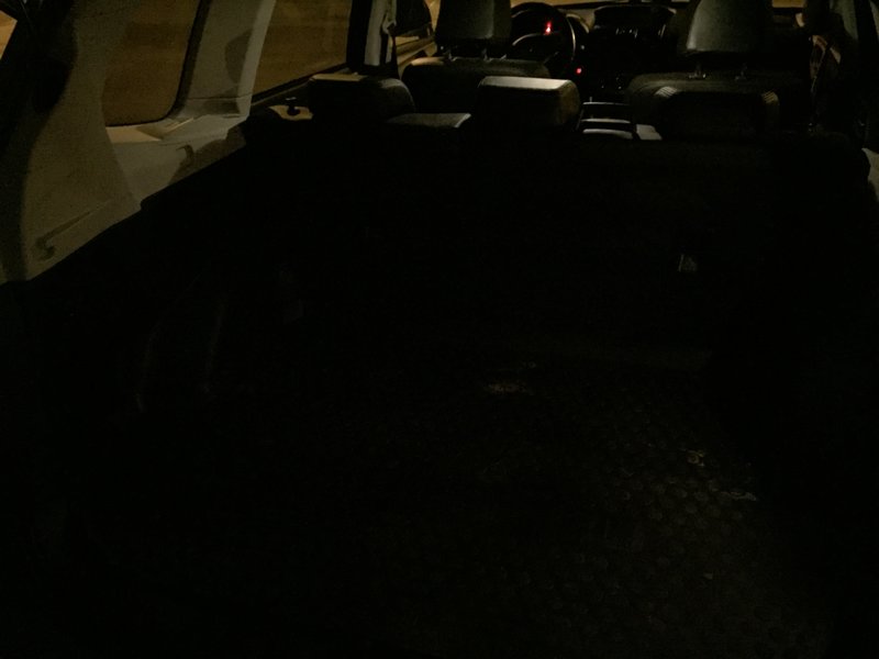

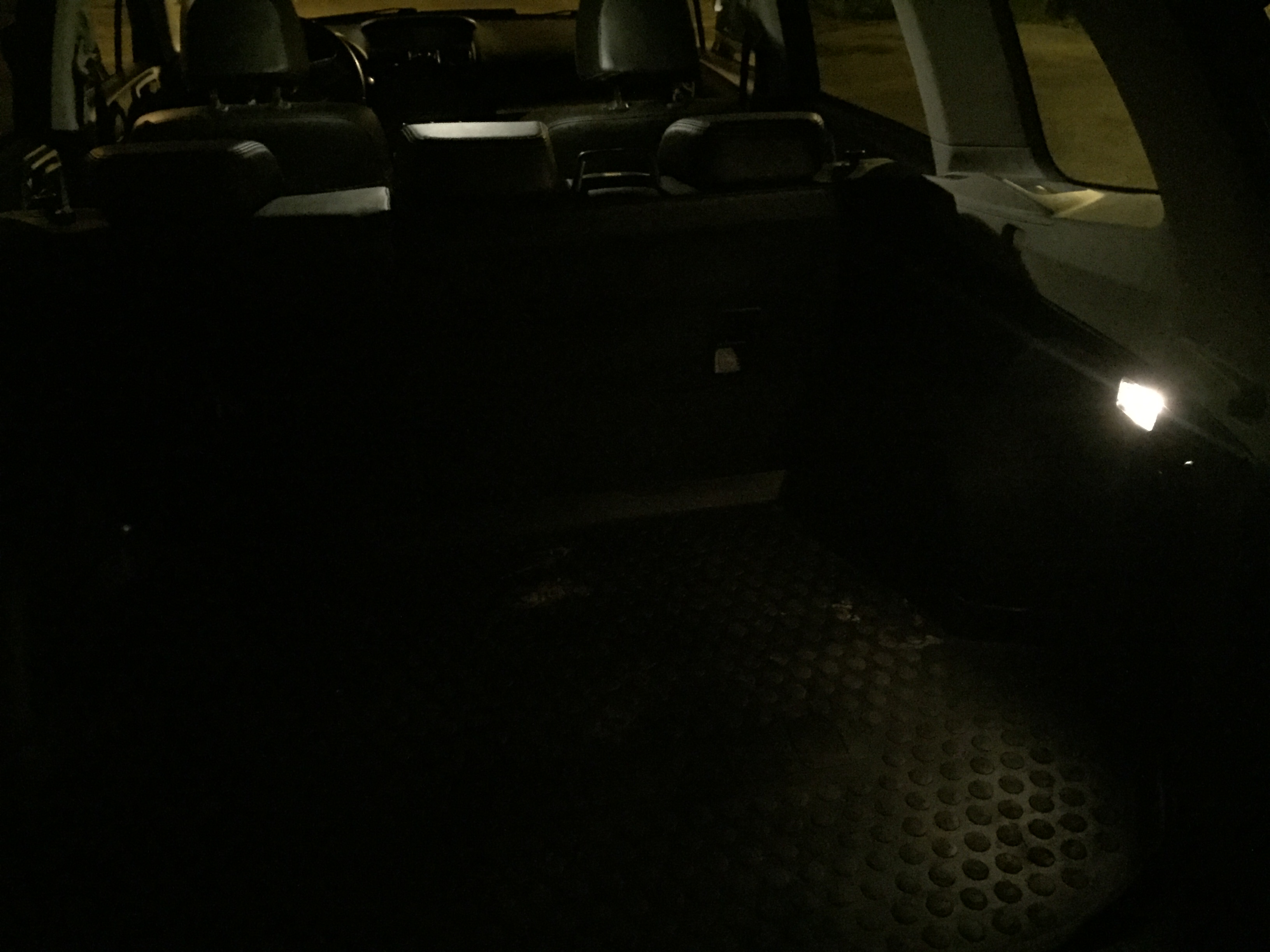

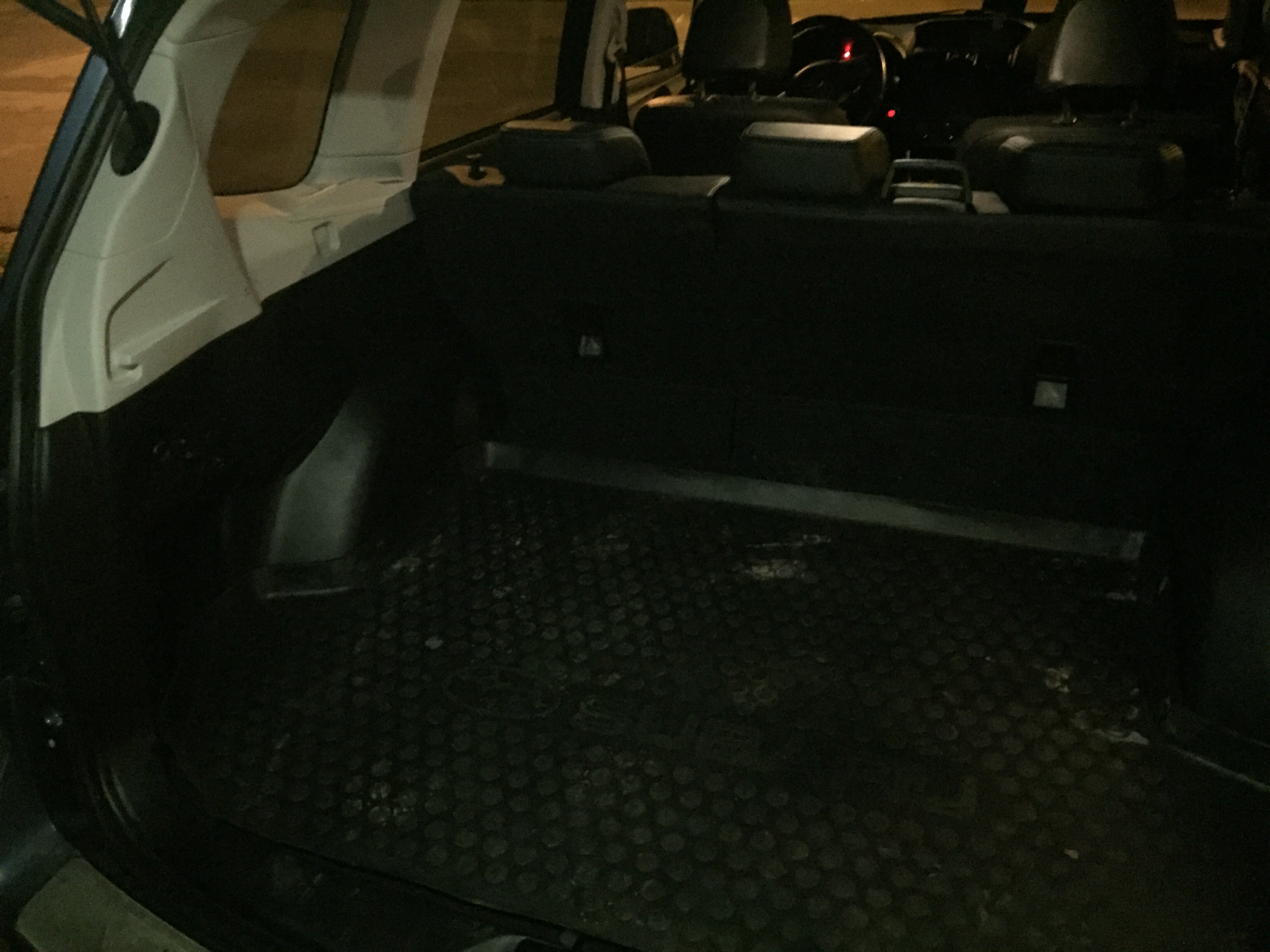

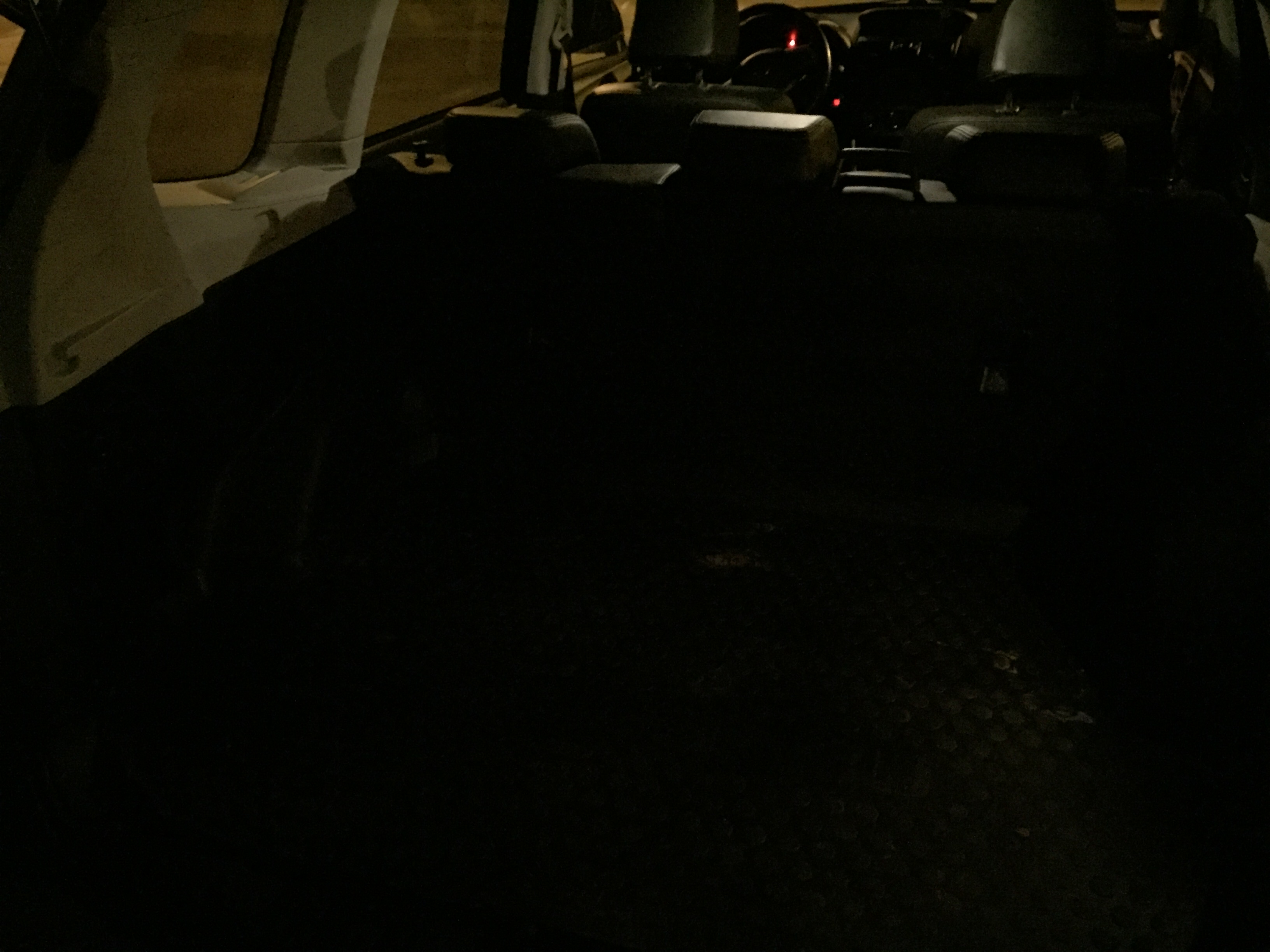

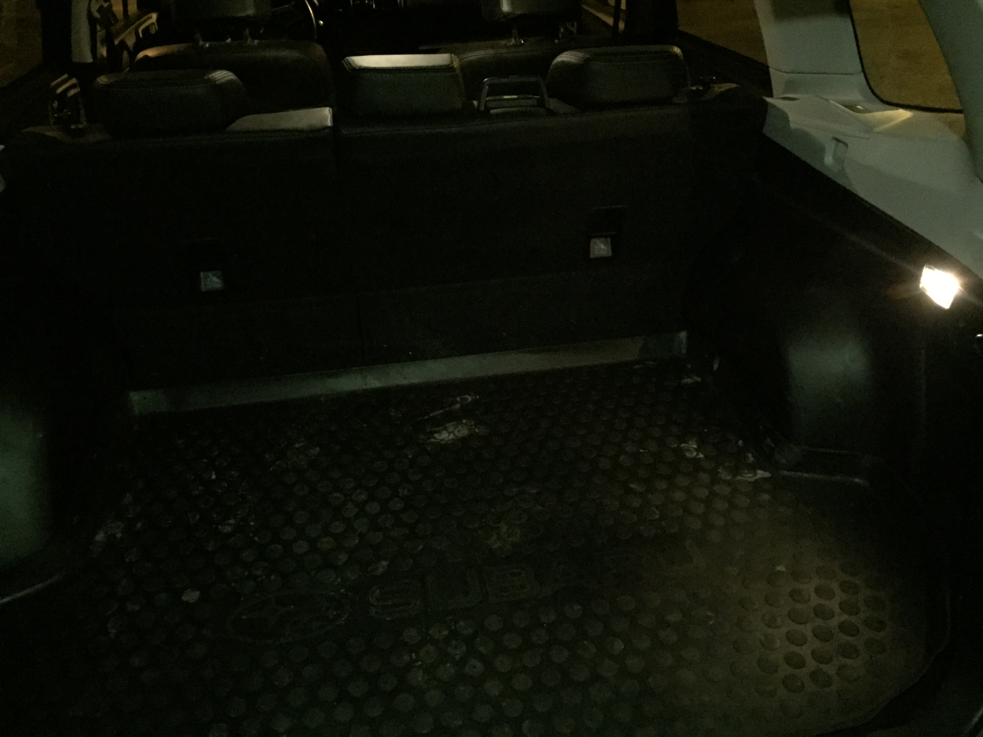

Ето по 2 снимки на тъмно.
Коментар на файл: Без допълнителната.
IMG_6290.JPG [ 852.52 KiB | Прегледано 1383 пъти ]
Коментар на файл: С допълнителната.
IMG_6291.JPG [ 1006.46 KiB | Прегледано 1383 пъти ]
IMG_6292.JPG [ 1.09 MiB | Прегледано 1383 пъти ]
IMG_6293.JPG [ 815.72 KiB | Прегледано 1383 пъти ]

Драйвера е constant current. Замери тока през луничката, ако не е над 300мА всичко ще е ок. Може и да я оставиш да свети продължително време и ако корпуса не награвя над 55-60 (на чиповете ще е повече) може също да приемеш, че ок.

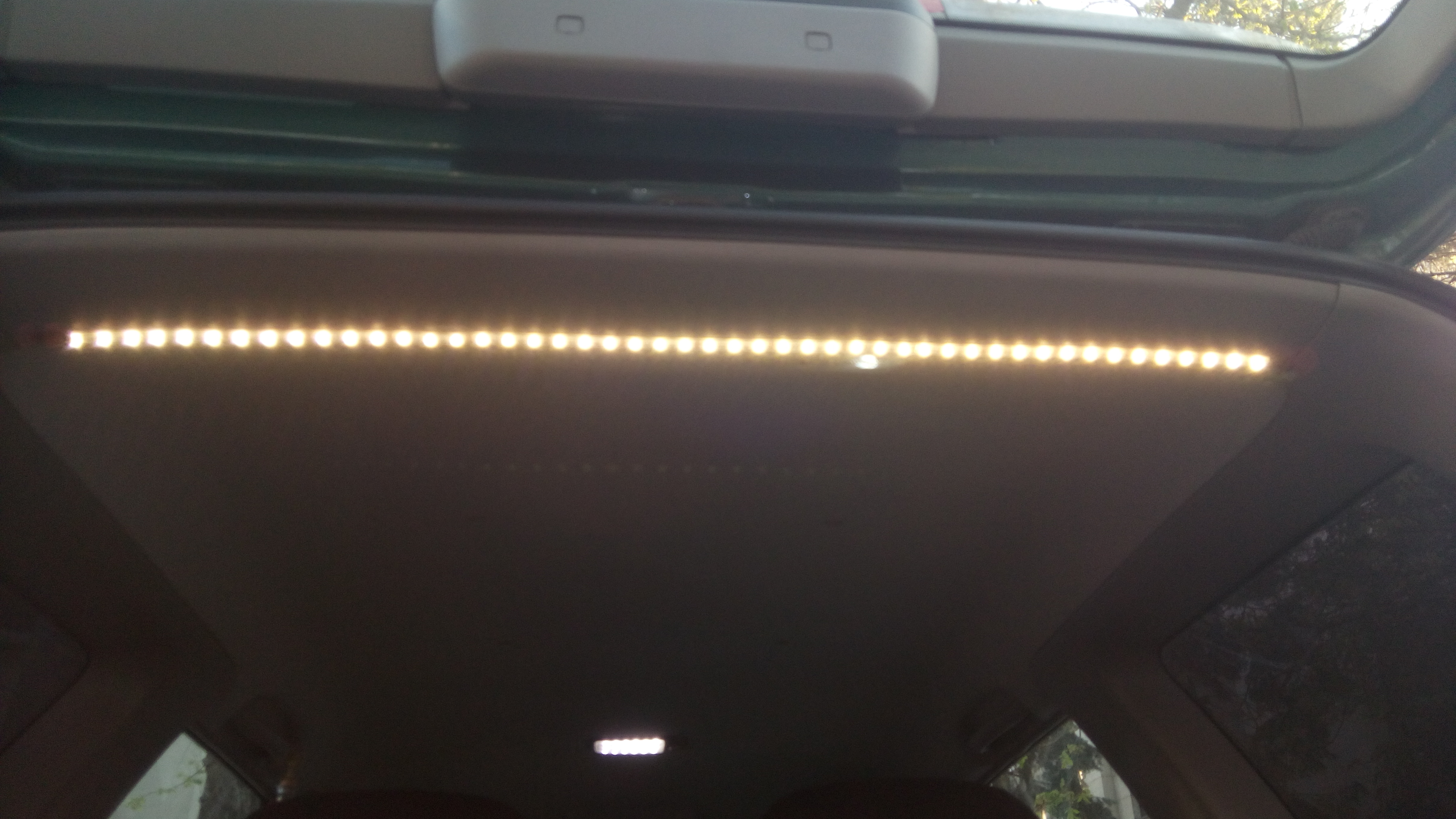

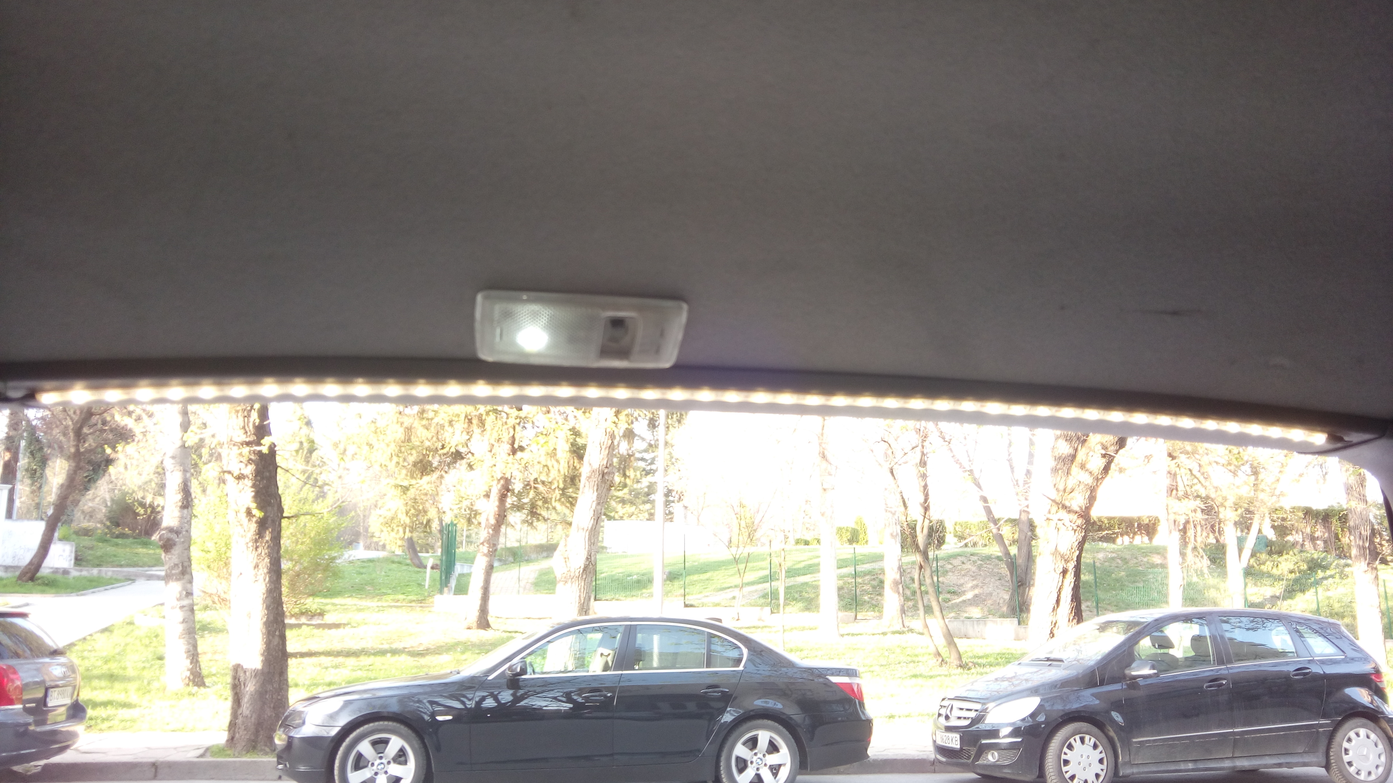

Както и колегата горе е казал, с лед ленти ( няколко) в плафоните коренно се променят нещата. Аз съм така навсякъде (предни над огледалото, централна в купето, в багажника, в жабката и отделно цяла лента на горната пластмаса на отвора на багажника)
Вътре е дооста светло :D та според мен това е най-евтин и най-вършещ работа вариант, а и при къмпинг лентата отдзат си осветява доволно назад :)
Предстои ми смяна на лентата на багажника, че редовно яде тупаници, а е от незащитената засега и доста диоди дадоха фира. Ще щракна някоя снимка като се захвана да я оправя.

Постни някоя снимка как точно си скрил лентата. И аз първоначално исках с лента, но прецених,че ще стане грозно, а така луничката мога да я скрия и да стане като заводско. :)

Е няма скриване, но за мен важното е да свети :D
IMG_20180410_182902.jpg [ 3.12 MiB | Прегледано 1099 пъти ]
IMG_20180410_182822.jpg [ 2.98 MiB | Прегледано 1099 пъти ]
Малко жълтеникава я взех, а другите са ми бели, ама....

хубаво е станало с луничката :0 ефектно, но от снимките не мога да разбера - свети ли в багажника изобщо? на 1 метър назад и нагоре - по скоро около багажното свети нали?
Сря Апр 11, 2018 1:23 pm
Рейтинг: 428
Аз бързо замених лампата в плафона на багажника с ЛЕД лента от тези 120/м топла бяла светлина и се подобри доста.
Идеята за тази светлина в капака е доста добра,че и на мен не ми стига въпреки доработките.
Ще измисля нещо, защото тук доста разглобяване има.
Сря Апр 11, 2018 5:07 pm
Постове: 283
Рейтинг: 75
steling написа:
И в багажника и около него, което е яко - като разтовариш на земята виждаш къде е багажа - Нещо особенно полезно за къмпинг. Само трябва да не я закриваш с глава и всичко е точно. :) На мен лично ми е достатъчно вече.
Качил съм еднакви снимки - първата е преди - втората е след луничката. където можеш да прочетеш "SUBARU" на гумената стелка - там е с луничката. :D
