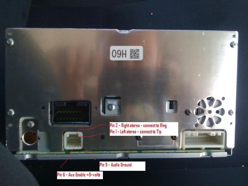

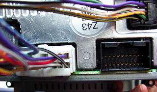

В долния десен ъгъл има 8-пинова букса, която е ключът към aux входа на касетофона (вижте картинката по-долу). Пин 1 е левия канал, пин 2 десния канал, пин 5 е нулата – вържете тук екранировката от аудио кабела, пин 6 е aux enable, това се връзва някъде по металния корпус на радиото, за да работи aux копчето от касетофона.
Използвайте изолирбанд и проверете, че всичко работи преди да върнете касетофона на мястото му. Дайте на контакт и натиснете бутона aux. Ако всичко сте свързали правилно трябва да се изпише AUX на дисплея на касетофона и да се чува музика, ако вържете mp3 player към буксата.

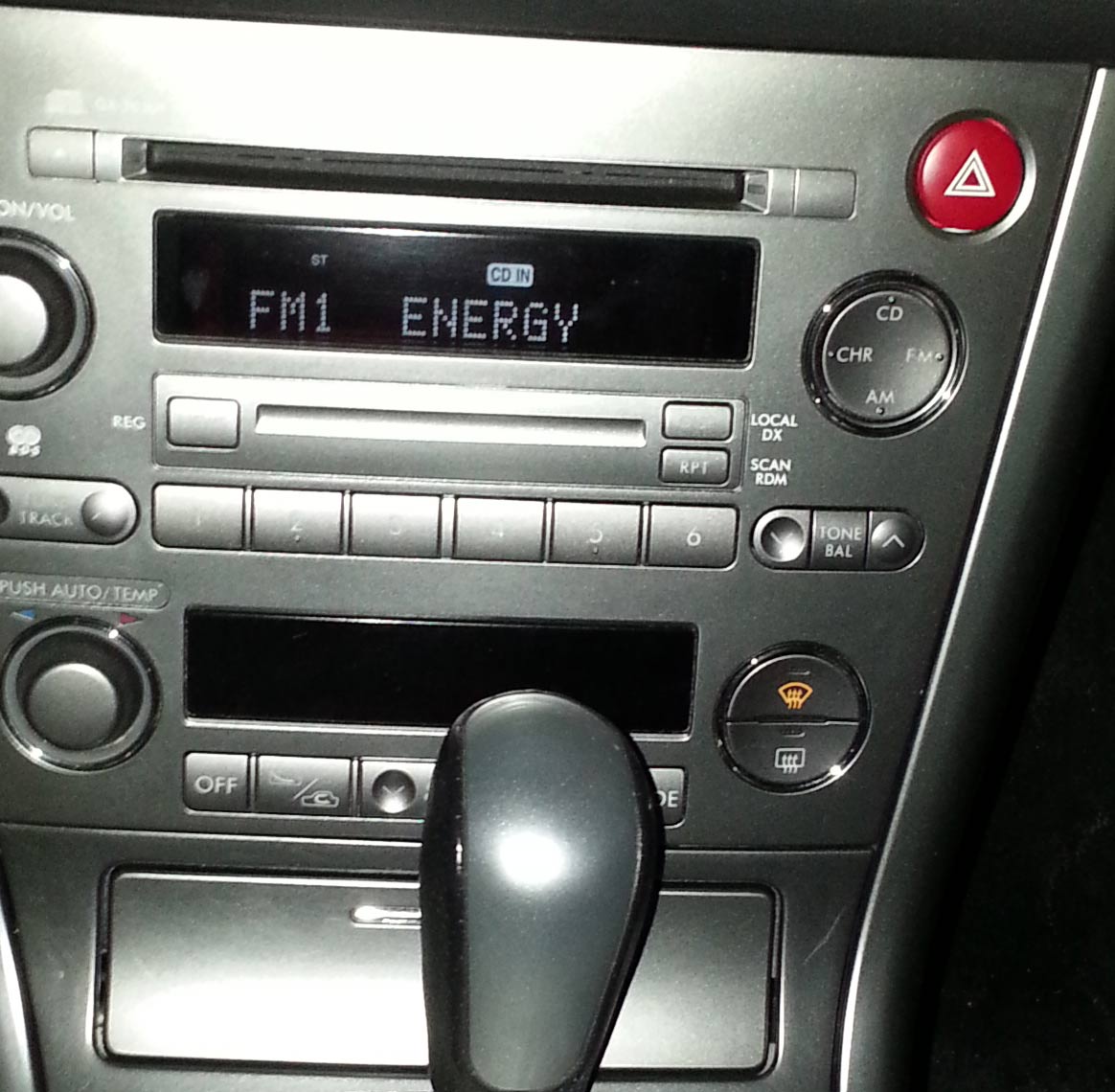

Здравей колега,
Аз нямам бутон AUX а има CHR.
Предполагам е същото но?
Дали при мен това ще стане?
Прилагам снимка:
Благодаря предварително!
20141203_194509.jpg [ 146.76 KiB | Прегледано 7134 пъти ]
Съб Дек 20, 2014 2:24 pm
Постове: 1249
Рейтинг: 152
Колега не е същото. Потърси по чуждите форуми имаше теми

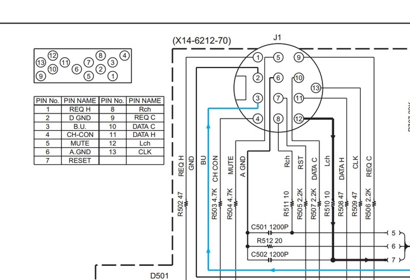

Колега quietriot, това което го писал topzizitop дали може да стане при мен с тази схема:
file.jpeg [ 68.76 KiB | Прегледано 6945 пъти ]
Сря Дек 24, 2014 7:35 pm
Постове: 2115
Рейтинг: 384
Съмняван се, това което е писал deadmen е приложимо при теб и мен, но струва пари.

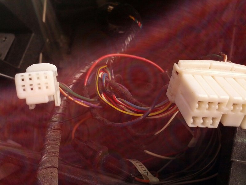

Здравейте колеги,
Моята машина няма такава кръгла букса.
Моята е такава:
attachment.jpeg [ 15.43 KiB | Прегледано 6911 пъти ]
Чет Дек 25, 2014 3:28 pm
Постове: 295
Рейтинг: 209
Май го писах вече. Намирате двата канала аудио от касетката на платката, режете пистите и ги прекарвате през женска букса 3,5мм. Като няма мушнат мъжки жак си свири касетката от бутона "tape", като има мушнат мъжки жак си вири каквото си му пуснал: кеф ти айпод, кеф ти айфон или там каквато свирка си имате :idea:

Колега аз нямам касетка.
Пет Дек 26, 2014 9:05 am
Постове: 2115
Рейтинг: 384
Нали прекъсване платката, йак свири и касетата после, не че не могат да се хванат на главата направо,аз касетки одавна нямам.та не рабрах как хем бачка касетката хем като боднеш жак я шунтираш и свири aux -a?
Пет Дек 26, 2014 3:03 pm
Постове: 295
Рейтинг: 209
jak.jpg [ 4.18 KiB | Прегледано 6814 пъти ]
Не става направо от главата. Там е много голямо усилването и има корекции. Трябва си ниво 200-600 мВ. Ако нямате касетка, то имате CD или мини диск, Все същата, ползвате съответния бутон за командване на мултиплексора, демек, какво да излезе на изход. За буксата - има такива(виж картинката) когато няма мушнат жак сигналът си минава 1-2 и 3-4. Когато има жак, тези вериги се разкъсват и към усилвателя отива сигналът от жака. Значи 2 и 3 идват от касетката, CD-то и тн, а 1 и 4 отиват към усилвателя. 5 е маса.
f-550.jpg [ 2.66 KiB | Прегледано 6814 пъти ]
 1
Пет Дек 26, 2014 9:40 pm
Постове: 954
Автомобил: Impreza 2,0
Рейтинг: 470
donko_r написа:
Здравейте колеги,
Моята е такава:
1. CD чейнджъра обикновено не серийно оборудване.
2. Черната букса би трябвало да е точно за чейнджъра - потърси тук: http://ae64.com
