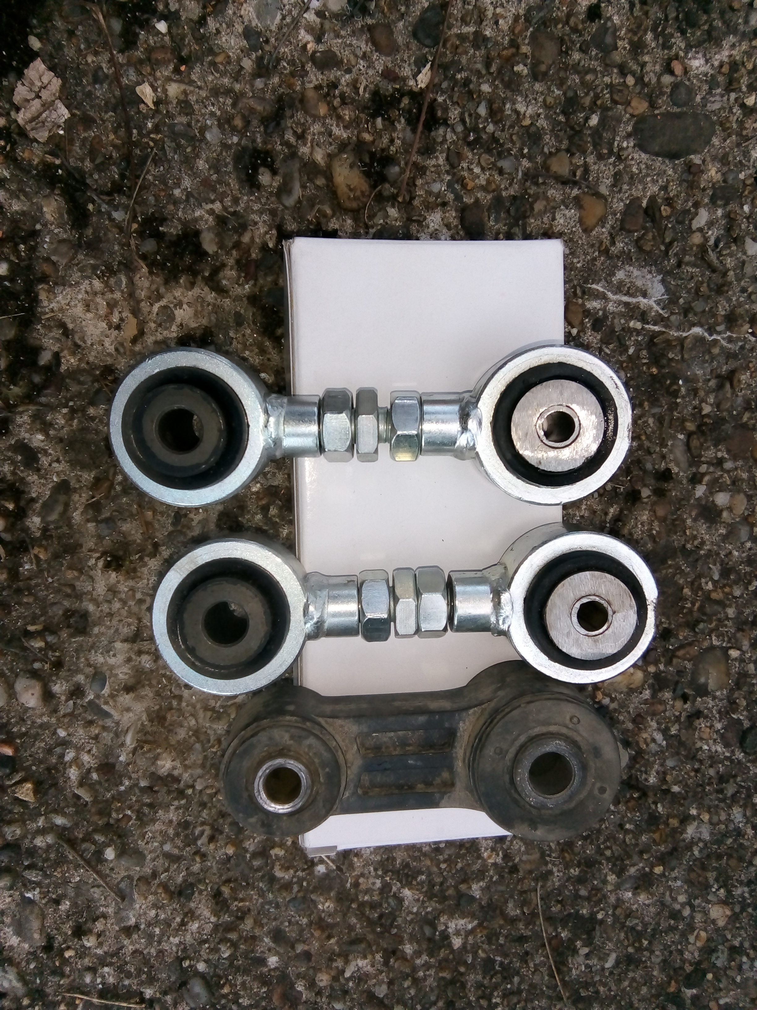

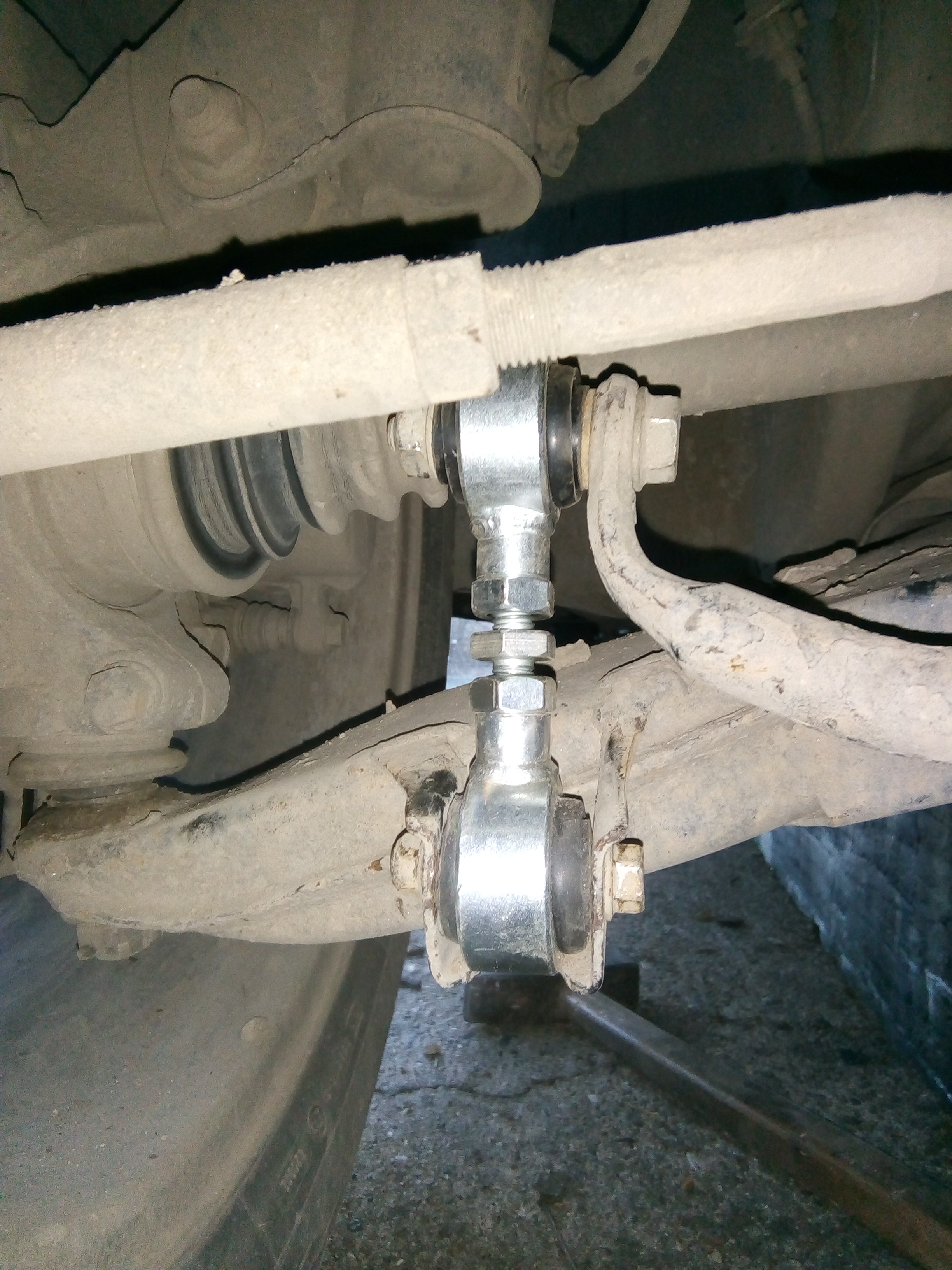

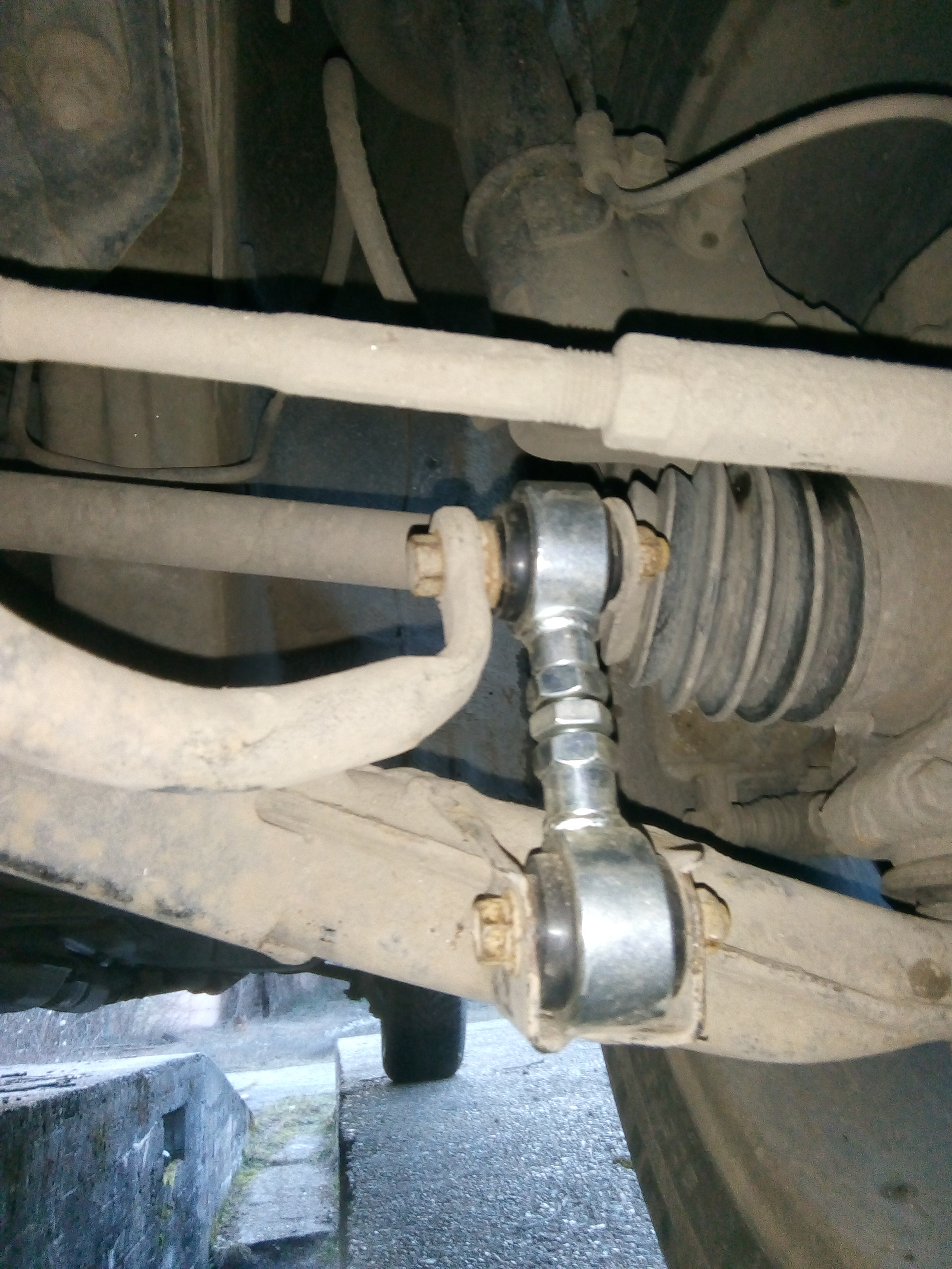

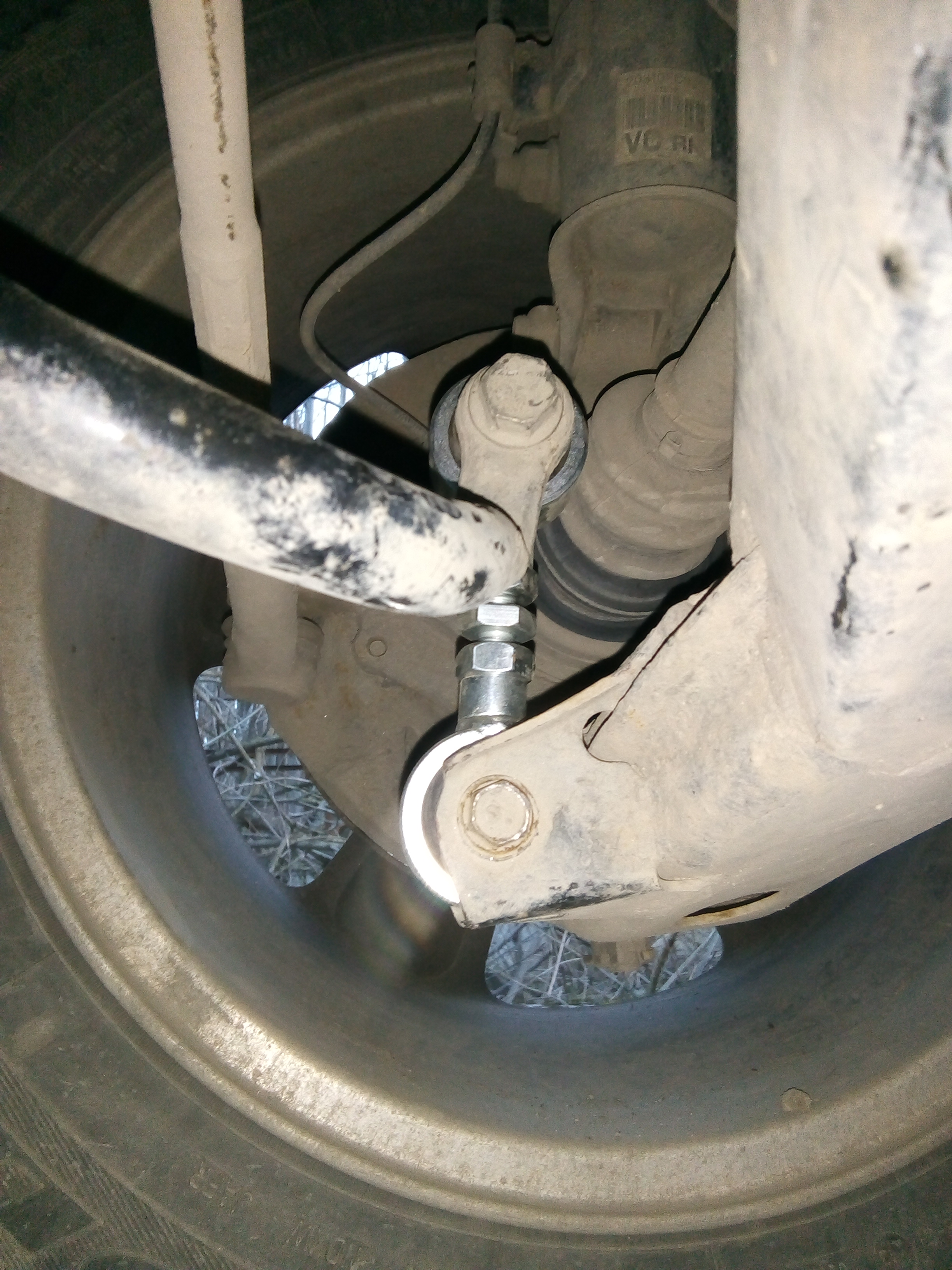

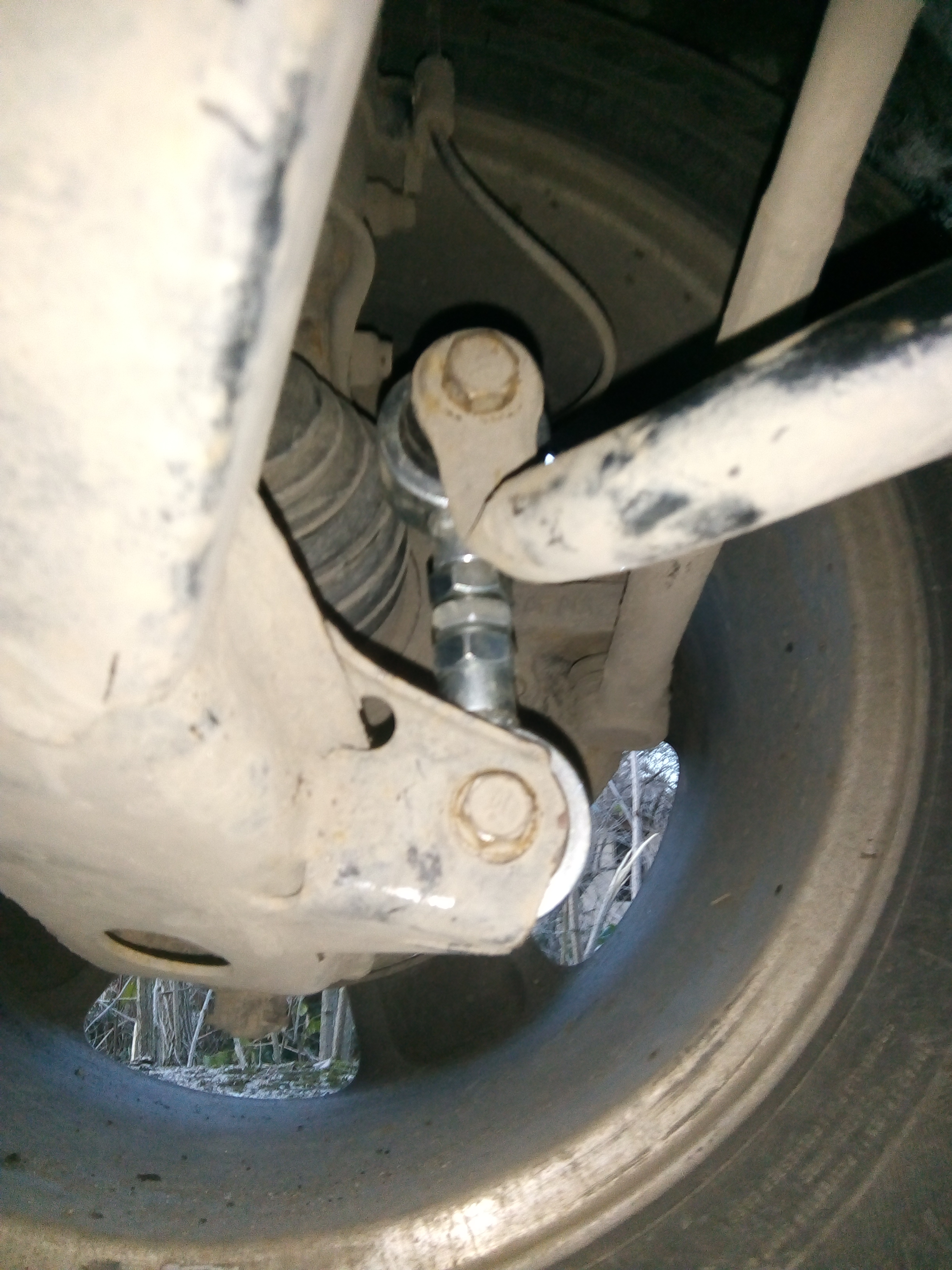

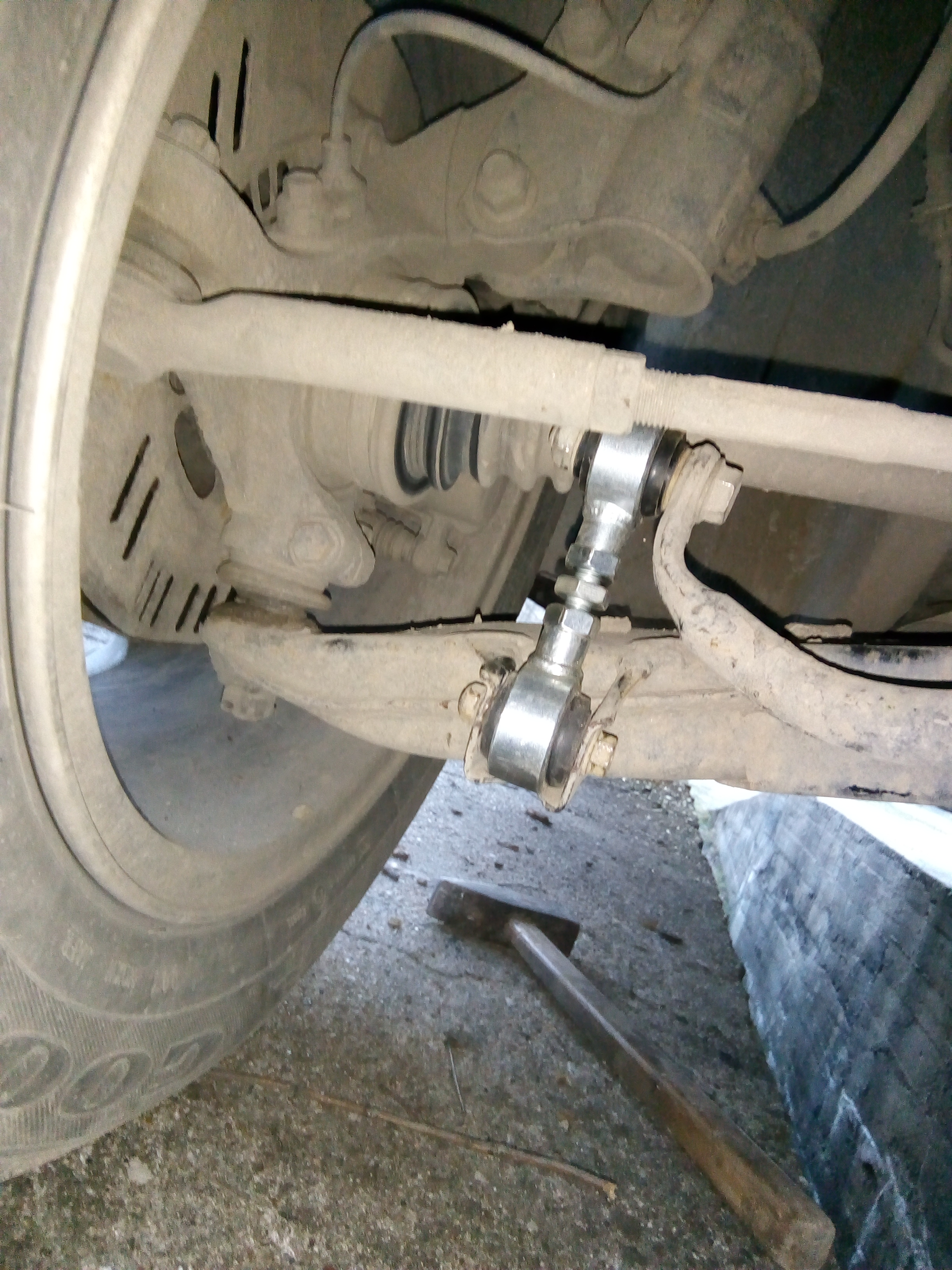

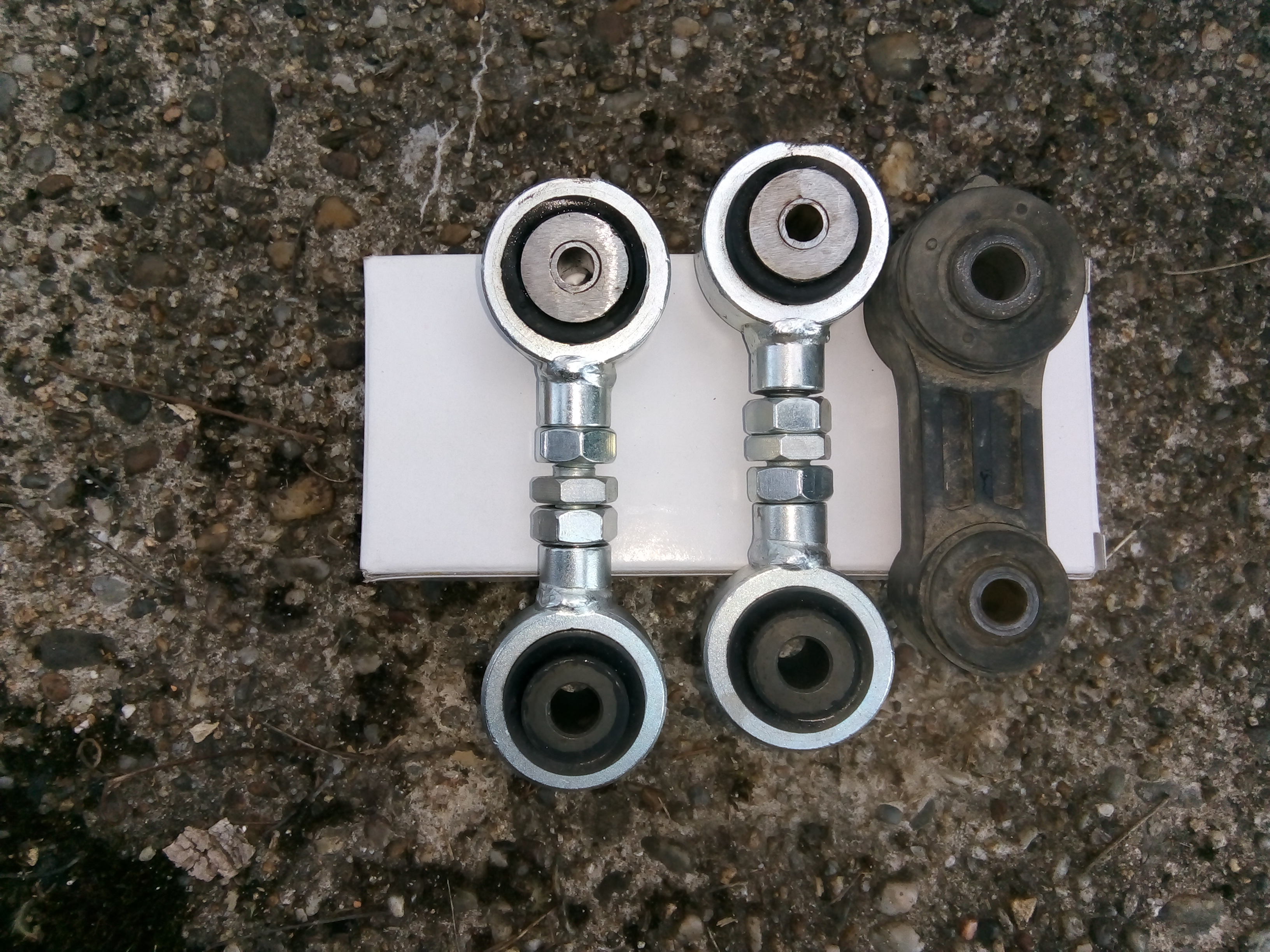

Не знам дали темата е точно за тук , но ще споделя как реших проблема ( поне се надявам ) с ежемесечната смяна на биелетки . Повдигнах горския с 40 мм . подложки и се почна една смяна на биелетки - ужас ](*,) . Взех такива с регулираща дължина . При стоковите разстоянието между болтовете е 65 мм. , а при тези в събрано положение 90 мм. , нарастващо до 105 мм. Другата разлика е че отворите са 10 мм. и двата , и на долният трябва една втулка 8/10 мм. дълга 30 мм . Другото е диаметъра на " ухото " , което аз на шмиргела прежулих отдолу и отвътре малко , като постоянно охлаждах . Иначе стои доста близо до дъното на планката и при смачкване на тампона може да потропва , а отвътре е близо до ръба на носача . И другата разлика е ширината - при стоковите долното ухо е 30 мм . и горното 34 мм. , а при тези и двете са 32 мм. Долното също намалих до 30 мм . а на горното подложих 2 шайби . След тези подготовки свалих и двете биелетки ( тя едната беше гръмнала :) ) и събрах новите до крайно положение . Поставих стабилизиращата щанга в произволно положение и измерих разстоянието между отворите за болтовете от двете страни , като открих разлика от 2 мм . вероятно поомекнала пружина и тръгнал ам . Нанизах болтовете от по-късата страна , след което и долният болт на по-дългата . После реглаж докато болта пасне в отвора без усилие . Стягане на болтовете и контра гайките и това е . Вече няколко дни предницата мълчи :giggle: , дори отпаднаха и съмненията за шарнирче . Може би трябваше да разпробия отворите за долният болт с 10 мм. и щеше да отпадне и втулката . Другото е че след лифта , планката за долният болт застава под друг ъгъл спрямо щангата и биелетката стои малко под напрежение и затова мисля да ги удължа още малко , дано намалее малко напрежението . Ето ги и тях :

Е дано вече не ги сменям често , че събрах един кашон с разбити и счупени :D .

Тези за каква кола ги дават или са някакви универсални,и колко струват..?

Тези ги дават за Голф 4 , регулируеми . Изглеждат добре като направа , но да не бързам да ги хваля още . От форумите за тунинг ги открих и реших да ги пробвам . 64 лв. за комплекта без доставката , дано си заслужават . Ако сега не се случат нещата следващите ще бъдат hand made , обаче предни и задни със точния ъгъл между носача и щангата след лифта . То е ясно че ги прецакваме от усукването на тампоните , обаче се надявам при по-голяма дължина да е по-малко .

Като гледам се изкривяват доста по малко от оригиналните,ще взема да ги пробвам и аз.. :good:

Латвийците ползват регулируеми биелети и щанги при проектите с по-голям лифт.
Аз за турбото бях сложил от Ауди алуминиеви - по-дълги, но със същите отвори и захвати.
Между 30 и 50лв. беше комплекта, година и малко ги карах и не мръднаха :)
В твоя случай ще е по-полезно за колегите с по-голям лифт, където обаче трябва да се слагат и регулируеми болтове на задницата, че колелетата почват да се прибират навътре.
Така като гледам по снимките, би трябвало твоя комплект да може да се монтира и за задни на фори първа генерация.

Аз съм с метални от ауди на Легасито - +50мм и сменях вече веднъж (за година и нещо, без грам жалене) - бяха се изяли тампоните.
Като стигна до следващи ще пробвам тези, може да е по-добре. Като ходих на реглаж, човекът каза, че отзад я е събрал колкото може, но е малко извън норма, заради лифта. Предполагам там ще станат по-добре тези...

Вальо , по-малко се изкривяват заради дължината . Аз не помислих , като намалявах размера странично . Трябваше да изпиля втулката от към двигателя - отгоре , а от към колелото - отдолу . Тогава мисля , че щяха да се изправят спрямо щангата и ако решиш да ги пробваш помисли върху това . То по принцип дължината няма никакво значение , по - скоро ние натоварваме тампоните на една страна като ги усукваме и оттам страдаме :) . Това са мои разсъждения , де .
