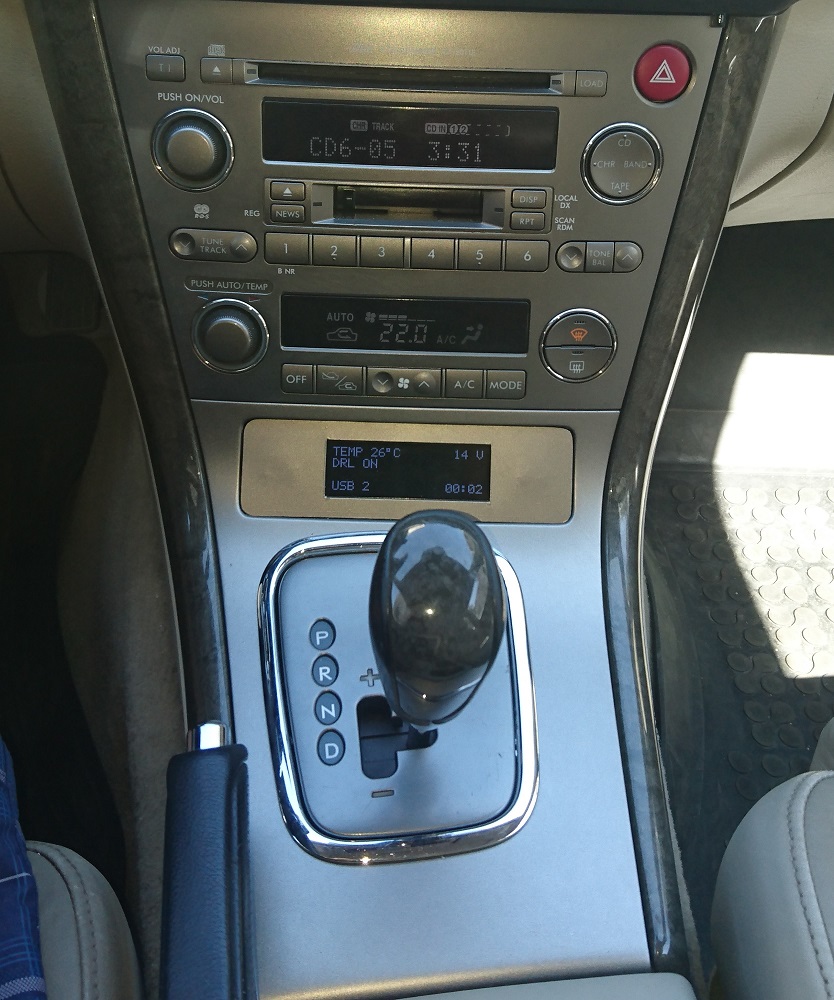

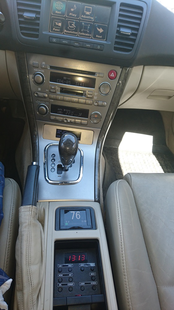

Може и да е вчерашна новина, но без да искам попаднах на нещо, което счетох за необходимо да споделя.
За всички, които имат проблеми с надраскана централна конзола на Легаси/Аутбек Б13 - радио, пепелник, скорости и т.н.,
уникално изглеждащо решение и много лесно за изпълнение. Цвета съвпада идеално, нещо което преди години не можах
да постигна с екперт-колорист и си ос...х конзолата.
Аз лично съм облицовал само кората около скоростния лост, но колеги - ентусиасти могат да го приложат отгоре-до долу,
като ще се изгубят само няколко надписа /повечето са по копчетата/.
P.S. Фолиото е малко по-дебело от слой боя...

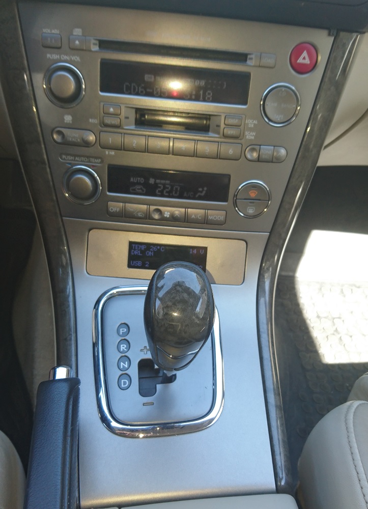

Разбира се, но и малко снимки "на живо" за по скептичните.
Фолиото го взех от магазина на 3М в София на "Г.М. Димитров", 200 метра след спирката на метрото в посока зоопарка,
на края на дългия блок, дето са магазини и сервизи Thunder, Philips, LG и т.н. Широчината за цялата конзола излезе около 22 лева,
защото е с фиксирана 1.40 дължина, от което могат да се направят няколко конзоли.
С фолиото е облицовано капачето /на мястото на пепелника/ и кората извън сребърния ринг. Вътре си е оригинално,
че ме домързя, но и то ще се прави.

Браво , много добре е станало.
П.п. Колега, тя твоята станала като А8цата на Транспортера [emoji16]

Благодаря колега, снимах отдалече да се види цялата конзола, заради облицовката. Наистина пасва идеално като цвят и структура. За съжаление не може да се види добре на снимките...
Колкото до другото, това са допълнения, за които писах преди в друг пост: дневни и странични светлини, лазер за мъгла отзад, 4 USB аудио и видео плеър...
Да си улесниш живота при каране и да не скучаеш, ако се налага да седиш и чакаш много в колата...
Сега е малко е натруфено и не ми е по вкуса, но това е финала на експерименталната фаза. Трябваше да се види, какво ще трябва и какво е излишно.
Готов съм вече за по-изчистена версия, без червения часовник, с кръгъл бутон за управление на аудиото и по дискретни бутони за останалите функции.
Трябва да се занимаваме с нещо...

Адмирации за приложението на фолиото. Конзолата изглежда като пулт к-н Кърк от Ентерпрайс (Стар Трек поредица) :)
Тоя детайл предполагам се сваля за да се облепи?

Детайла се сваля лесно, той е само на щипки, които не се чупят. Маха се /бавно и равномерно, най-добре с нокти/ сребърния ринг, след което има два варианта: или силов - с пръсти се бърка от едната страна в отвора на мястото на ринга доколкото може и се дърпа нагоре силно или по елегантен, който включва преместване на целия подлакътник назад и повдигане на задния край на детайла с широка плоска отверка или нещо друго подходящо.
С фолиото се работи безумно лесно. Много е тънко, не оставя въздух, може да се залепя и отлепя многократно и не разрушава повърхността отдолу. Каквото е било това си остава. За тези, които им се играе, може да бъде облепена цялата конзола, със съответните отвори, пепелници и т.н. Най-добре става като се разглоби, разбира се, но всичко се разглобява до най-малкия детайл. Самото фолио е уникално, няма драскане, цапане, издържа много висока температура,
а на цвят е докарано с перлата барабар...Ако човек го подложи на сравнителен анализ, на теория има някаква разлика в цвета, но на практика не е така...
П.С. Фолиото е на 3М и номера му съм снимал на първата снимка. По него в магазина предполагам, няма проблем да го идентифицират.

@dimitrov2000
Ще си позволя да пиша в темата, защото предполагам и на други колеги ще им е интересно, това което ще попитам.
Можеш ли да дадеш повече детайли около допълнително вградените уреди пред и зад селектора на скоростите?

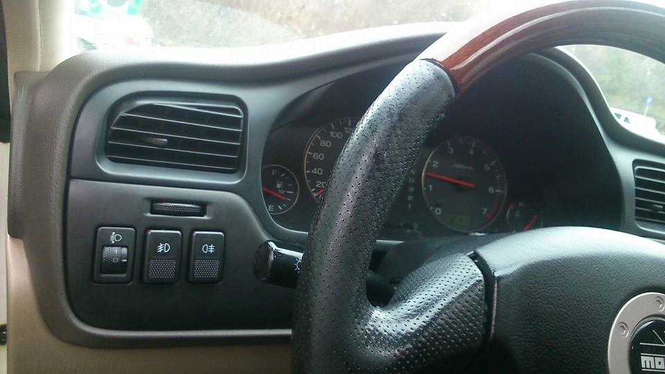

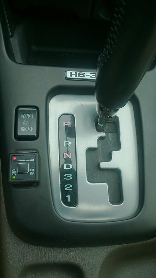

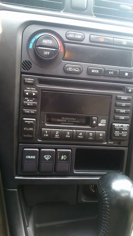

Здравей колега, на Б12 Н6 цялата конзола със страничните панели около бутоните за халогените, и волана платих 100лв.
Направих го черен мат, защото не харесвам светлия махагон. Волана изкара повече от година, след като продадох колата - новия собственик го махна фолиото защото не му харесваше.
Направиха ми го момчетата отт Астра фолио във Варна, но предполагам всяко фолио студио ще ти го направи.
