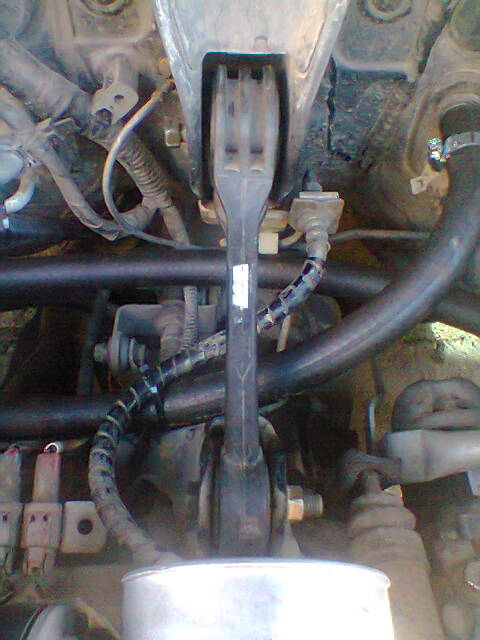

При рязко тръгване или спиране се чуваше едно изскърцване на звук гума - метал или гума - пластмаса (разликата е трудно доловима за ухото). Оказа се горния тампон на двигателя. Дори и да не скърца лесно се проверява състоянието му за около 2 мин. без разглабяне. Отваря се предния капак и с една ръка без много усиля се побутва двигателя напред и назад- трябва да няма луфт- ако има тогава прочетете по надолу. Ако има луфт и си мислите че всичко е наред помолете някой да бута а вие хванете тампона, бъркайки под пластмасовата кутия на входа на смукателите( Air intake chamber) и ще усетите на голямата и/или малката глава луфта. Ето ги стъпките за решаване на проблема:
1. Сваляне на пластмасовата кутия на входа на смукателите вижда се това
Лесно е отново да се направи провека и се види с очи как се е повредил тампона и има луфт

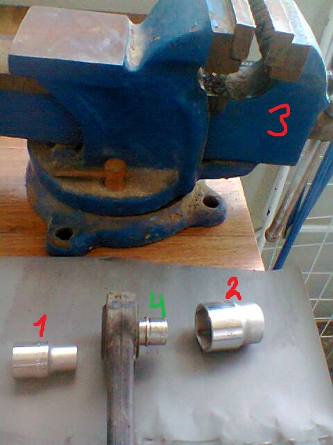

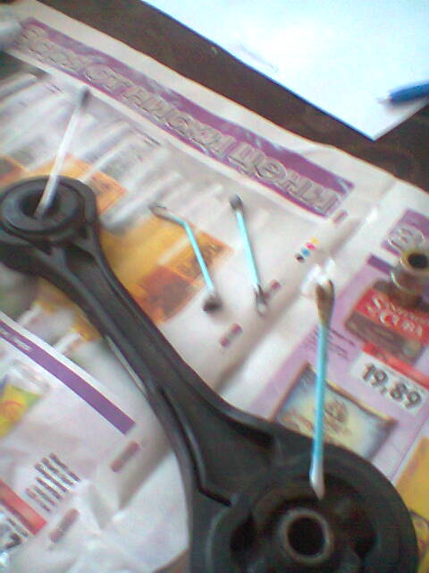

2. Сваля се тампона и се оглежда- аз правих 2бр. единия на 8г. а другия на малко повече - и двата бяха с повредени малката и голяма глава. Почистват се със спирт и клечки за уши

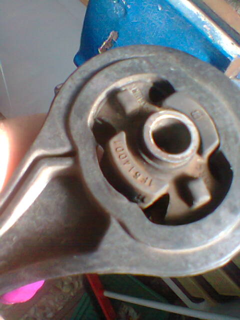

3. Проблема на малката глава, е че се отлепя металната втулка от гумата- получава се луфт, въртене и сърцане от там, а голямата просто се смачква от времето и зора който понася и се получава допълнително луфт. За целта трябва да се извади металната втулка от малката глава и да се почисти

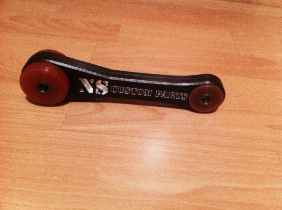

За под 200лв се взима алуминиев с полиуретанови тампони с цвят по избор :)

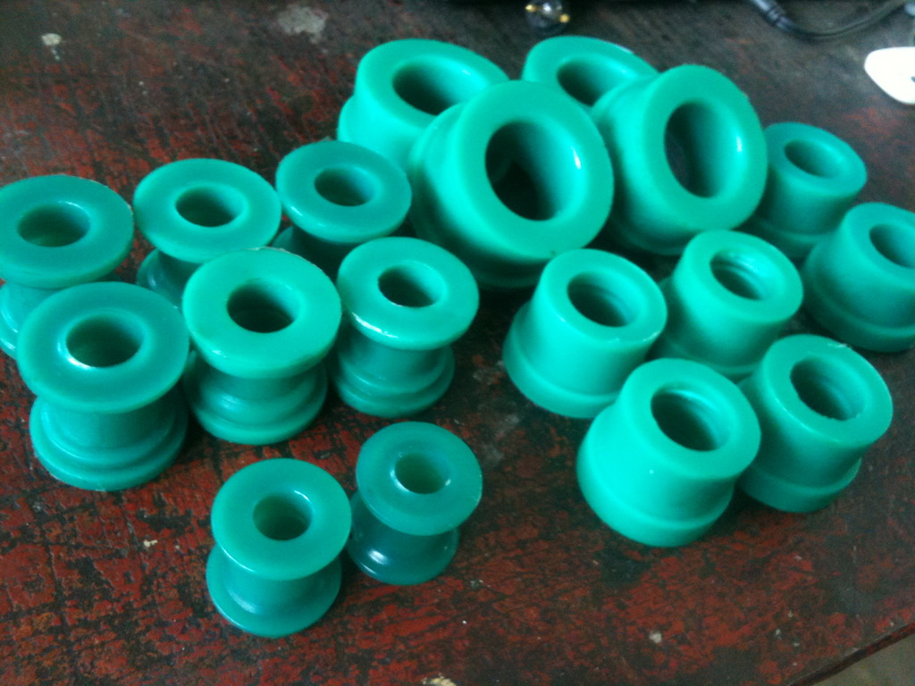

Не съм запознат колкото теб вероятно. Тампоните от снимката са ляти. Едните са 70 единици , а другите са 90 единици. Всички тампони са изляти в инструмент с отделител и няма поставени вложки/втулки за да се залепят за тях. Така излятите тампони се мажат с грес за да работят на плъзгане, а не на усукване.
Според теб ако излеем тампона заедно с централната втулка ще е по - добре от колкото ако е смазан и се върти около втулката?
