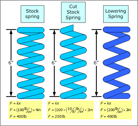

Здравей.
По-добре си купи нови пружини, защото тези които излизат от производителя в краищата си са сплескани.
Когато отрежеш пружината този сплескан край ще бъде кръгъл, а това влияе върху стабилността на шасито.

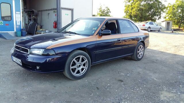

легаси 1995 мк2 седан
