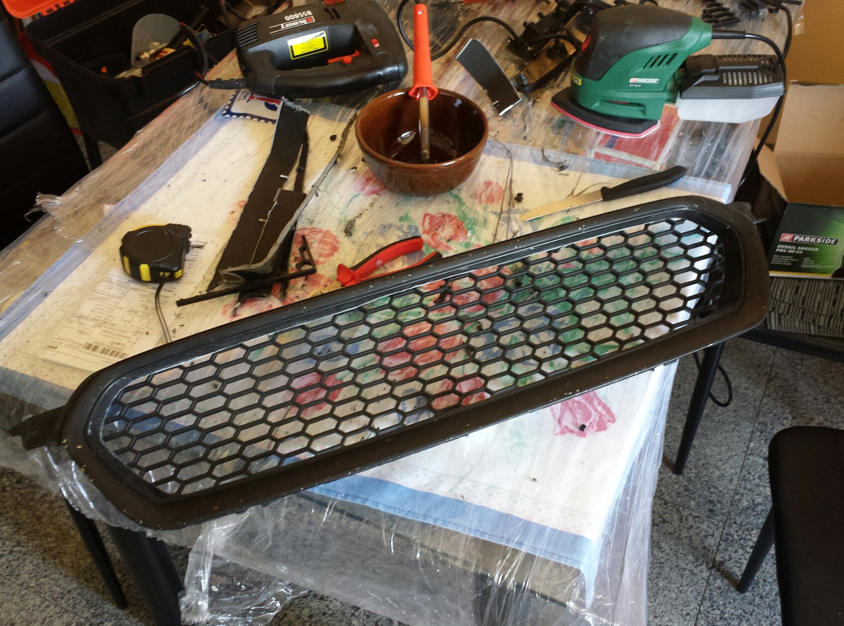

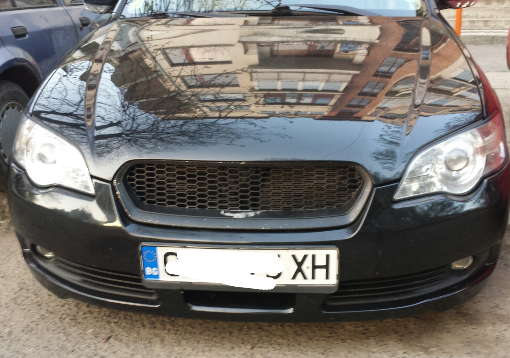

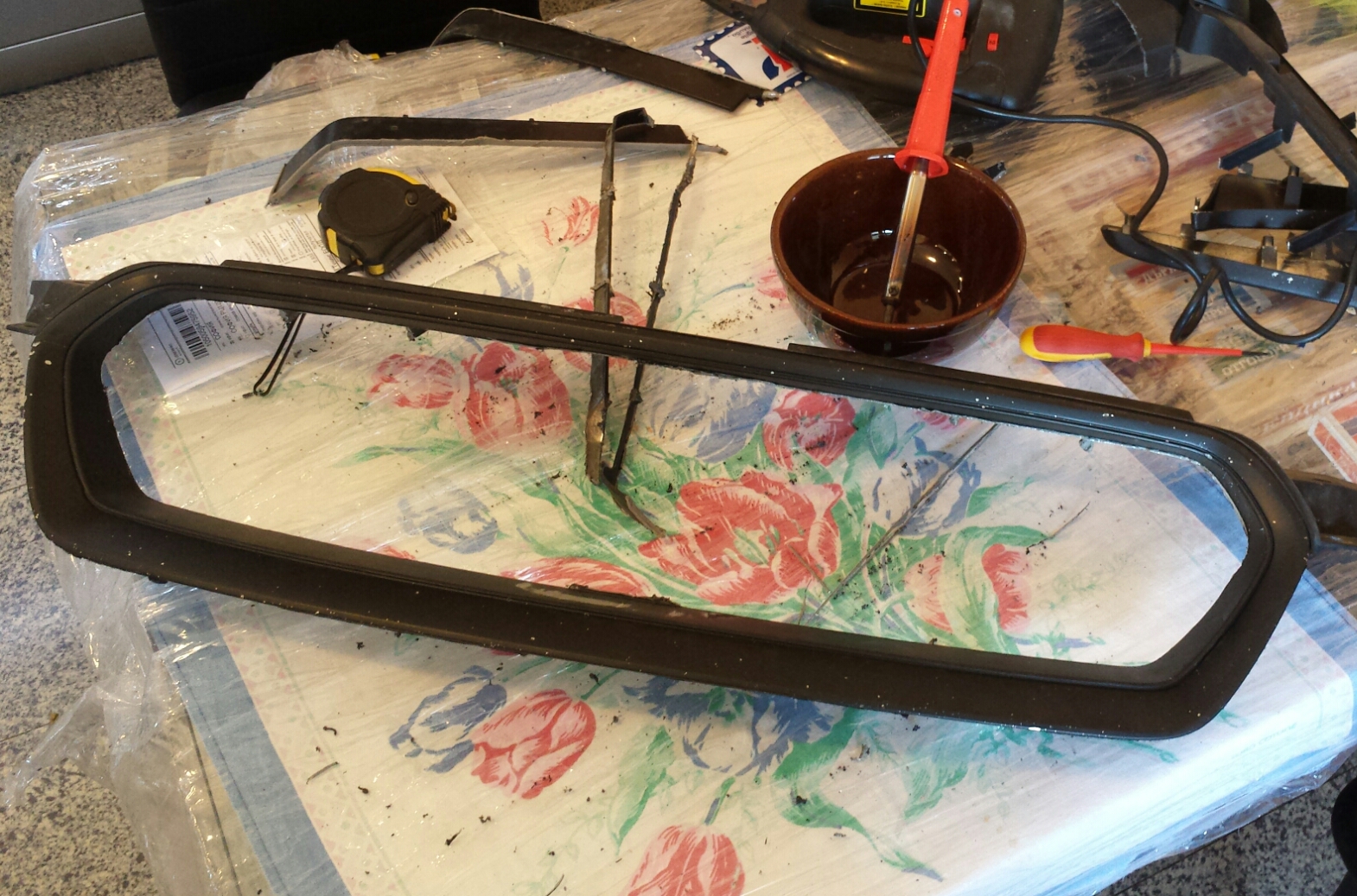

Така, ето накратко какво направих. Купих си пвц мрежа. Изрязах решетката отзад, като махнах частта с емблемата и хоризонталните лайсни, които я свързват с крайните ъгли на решетката, така че да от задната страна да се изравни. Понеже със зегето става трудно, ползвах поялник и просто рязах с разтопяване. Нямах друг подходящ инструмент. След което изрязах решетката, наложих я отзад и я залепих с двукомпонентно лепило. Пристегнах със свински опашки за да стегне лепилото.
Ето как изглежда в незавършен вид засега.
20160404_183126.jpg [ 1.16 MiB | Прегледано 2308 пъти ]
20160404_184703.jpg [ 1.53 MiB | Прегледано 2308 пъти ]
20160405_071727.jpg [ 1.27 MiB | Прегледано 2308 пъти ]
Остава шкурене, измиване, подсушаване и боядисване с черен Пласти Дип. Скоро ще пусна снимки и на завършения вид.
Емблемата още не съм решил какво да я правя. Дали да я залепя, да я хвана с планки да мрежата или да не я слагам. Ще се радвам да чуя мнения.

Добре се е получило като цяло..
Само, другарска забележка преди да почнеш да шкуриш и боядисваш..
Ако имаш останала от тази пластмасова мрежа която си ползвал - махни тази която е на маската в момента, налагай ринга върху новата мрежа, напасни я внимателно така че да няма разминавания отляво и дясно, както има в момента, и тогава лепи :good: В момента ляво и дясно не изглеждат еднакво и ще изгубиш добрата визия която целиш. Отгоре и долу си го направил добре.
Пак казвам - само другарска вметка, никакви лоши чувства :beer:

:beer: Да, забележката ти е уместна. И аз го забелязах, но вече ми беше писнало да се занимавам, защото първо пробвах да я залепя със монтажно лепило. Не стана стабилно. После пробвах с гел моментно лепило. Пак не стана. И накрая след почистване на останалото от лепилата пробвах с двукомпонентно лепило. С него се получи и чак тогава се усетих за това, че се разминава малко мрежата. Но реших да не се вталясвам толкова и го оставям така.
Като за пръв път става горе-долу.

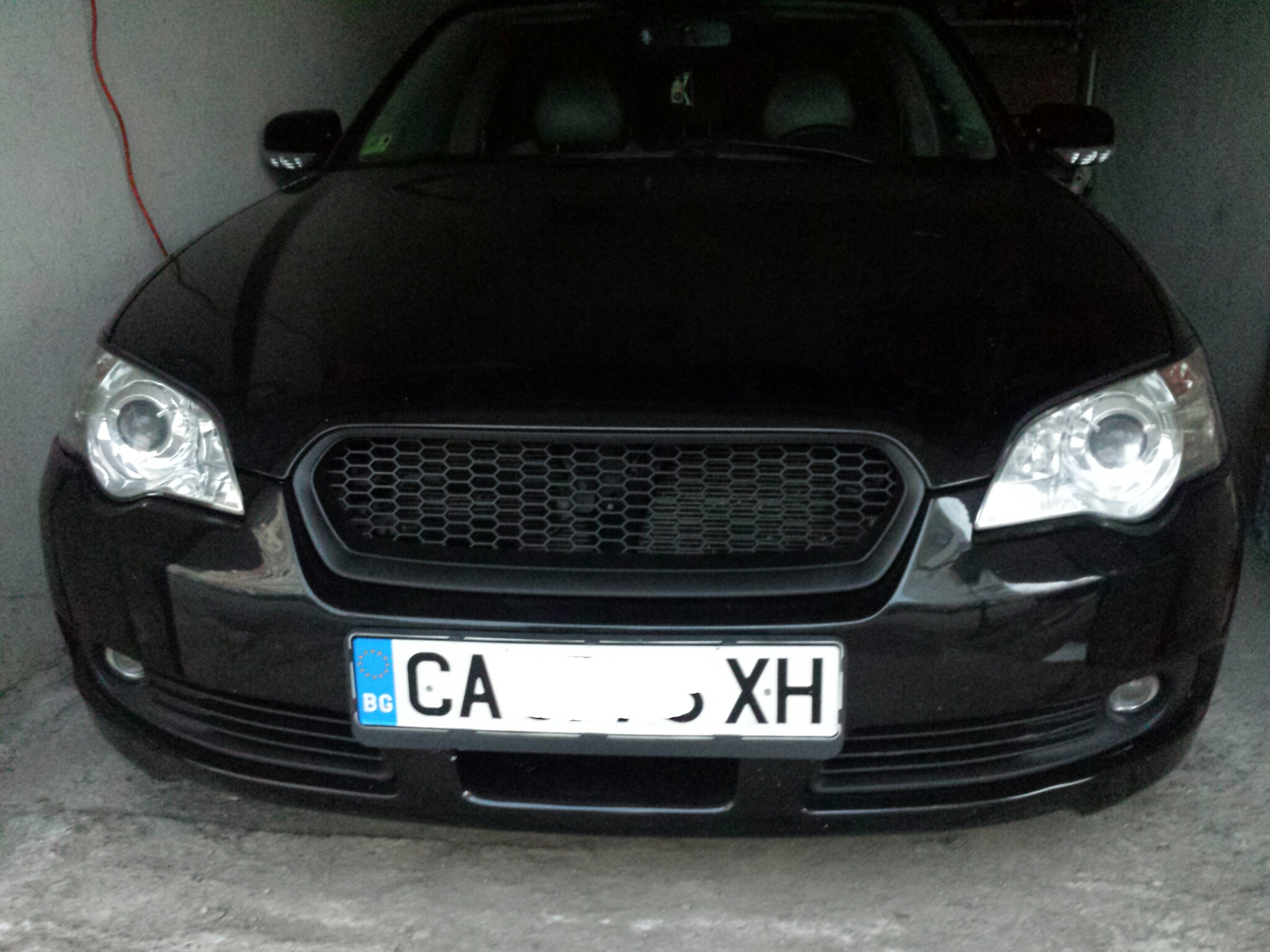

Ето я вече в завършен вид. Остана да реша за емблемата как да я монтирам.
20160405_195823.jpg [ 1.7 MiB | Прегледано 2207 пъти ]

Визията е добра, но имам една забележка. Ако не е късно, подравни шарката на мрежата спрямо рамката за да са симетрични в ляво и дясно.

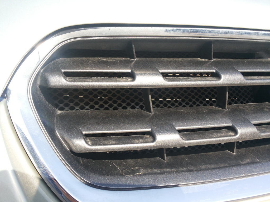

Не знам обаче идеята с тази едра мрежа дали е добра. Лятото при висока скорост от пчели и бръмбари питата на радиатора е като след бомбандировка в Сирия. Поради тази причина съм поставил зад оригиналната решетка ситна мрежа, която успешно пази от тези бръмбари. На долния въздухозаборник също. Прилагам снимка.
20160405_102011.jpg [ 272.13 KiB | Прегледано 2141 пъти ]

Твоята решетка е на бек, мойта е на легаси и е по-различна. Преди нищо не пазеше радиатора, освен емблемата и пластмасата отстрани. Иначе твоя вариант е идеален за целта, за която си я сложил.
На долния въздухосборник и аз ще сложа по-ситна, даже мисля да е от алуминий.

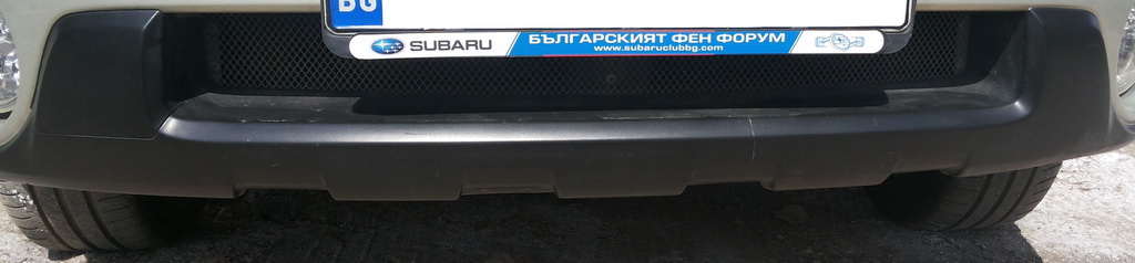

Захващането да долната мрежа как си го направил? С лепене или по друг начин?

В двата края боядисани в черно две "Г" образни планки с по два отвора и нарязани резби. В средата също има две винта. Мрежата я изрязах на лазер, за да е точно по контура. Направих я така, защото не ми се сваляше бронята. Ако се свали, има и по-добри варианти.

Понеже не мога да си редактирам поста, добавям снимката в нов.
20160406_153813.jpg [ 73.43 KiB | Прегледано 2058 пъти ]

Да, при теб и долния отвор е по-различен. При мен е много по-малък, но въпреки това ще сложа ситна мрежа отвътре, защото съм го гледал тоя филм със спукан радиатор от камък.
