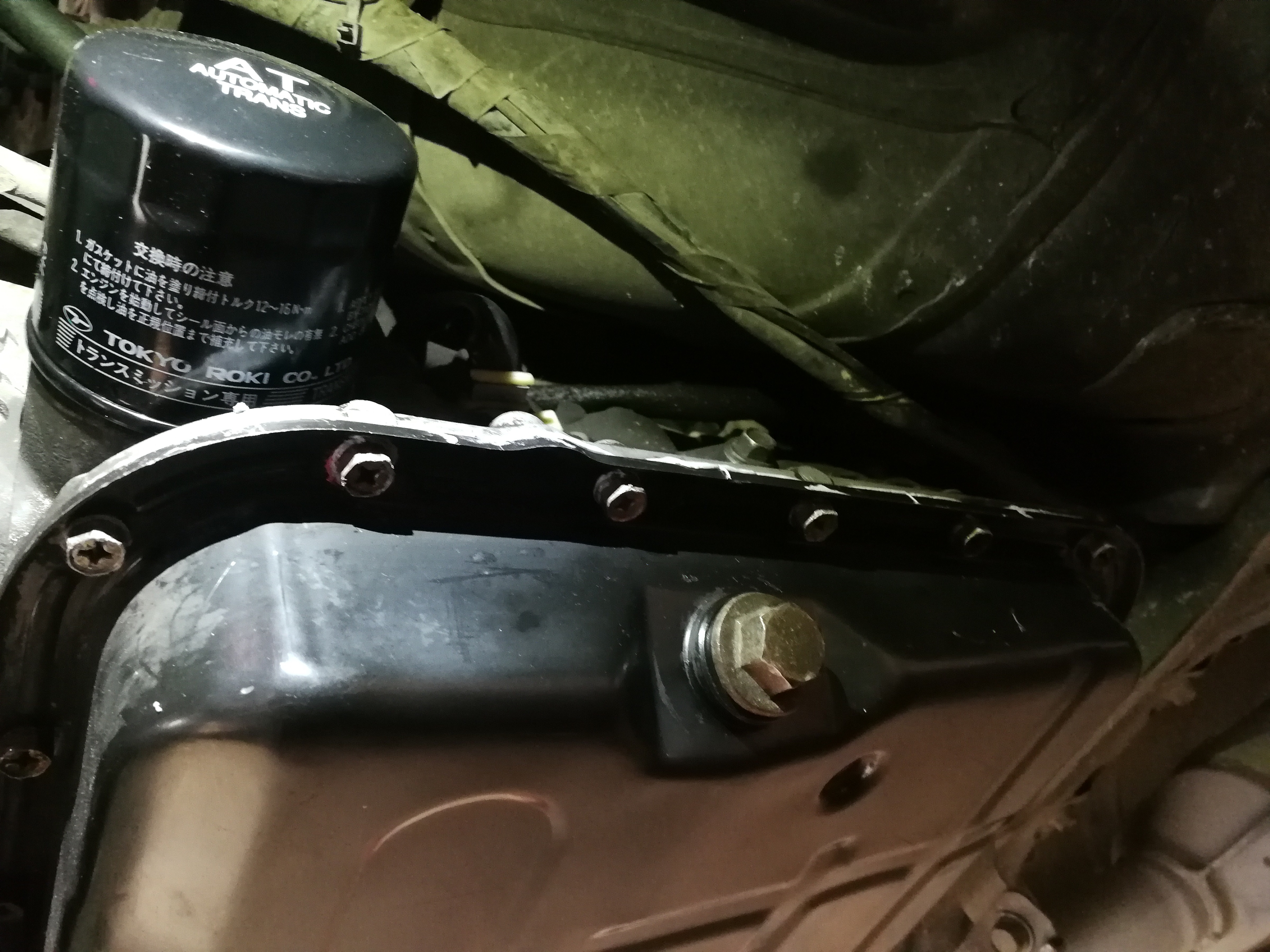

Повдигате колата (аз използвах хидравличен крик) и се обезопасява със подпори.Задължително е защото се стои известно време под колата. Премахва се едната клема на акумулатора.

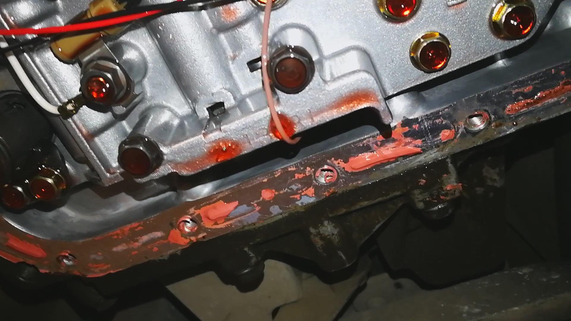

Развивате пробката на картера на АК и в един съд се събира маслото (от там изтича около 5 л масло) масления филтръ не го махнах за да не стои отворено и да влизат боклуци.
С вложка 10мм се развиват всичките 20 на брой болтчета на картера.

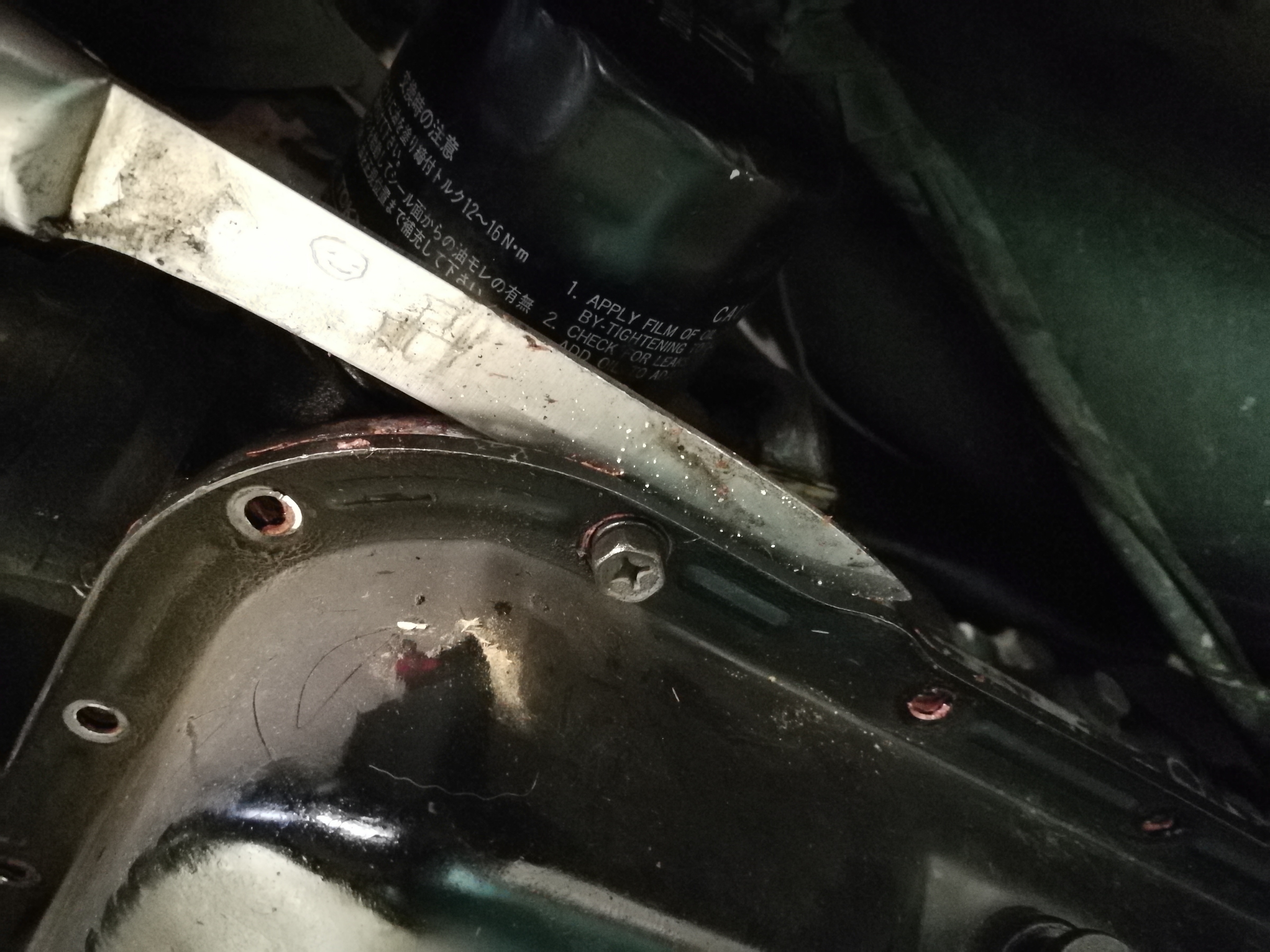

Трудното е махането на картера защото е залепен със силикон.
Може да се чукне леко картера с гумен чук или с обикновен и дървено трупче.
Аз използвах малък метален нож и чук, поставя се ножа м/у картера и кутията и с леко почукване се разделя картера от АК.
IMG_20181031_115149.jpg [ 2.28 MiB | Прегледано 901 пъти ]

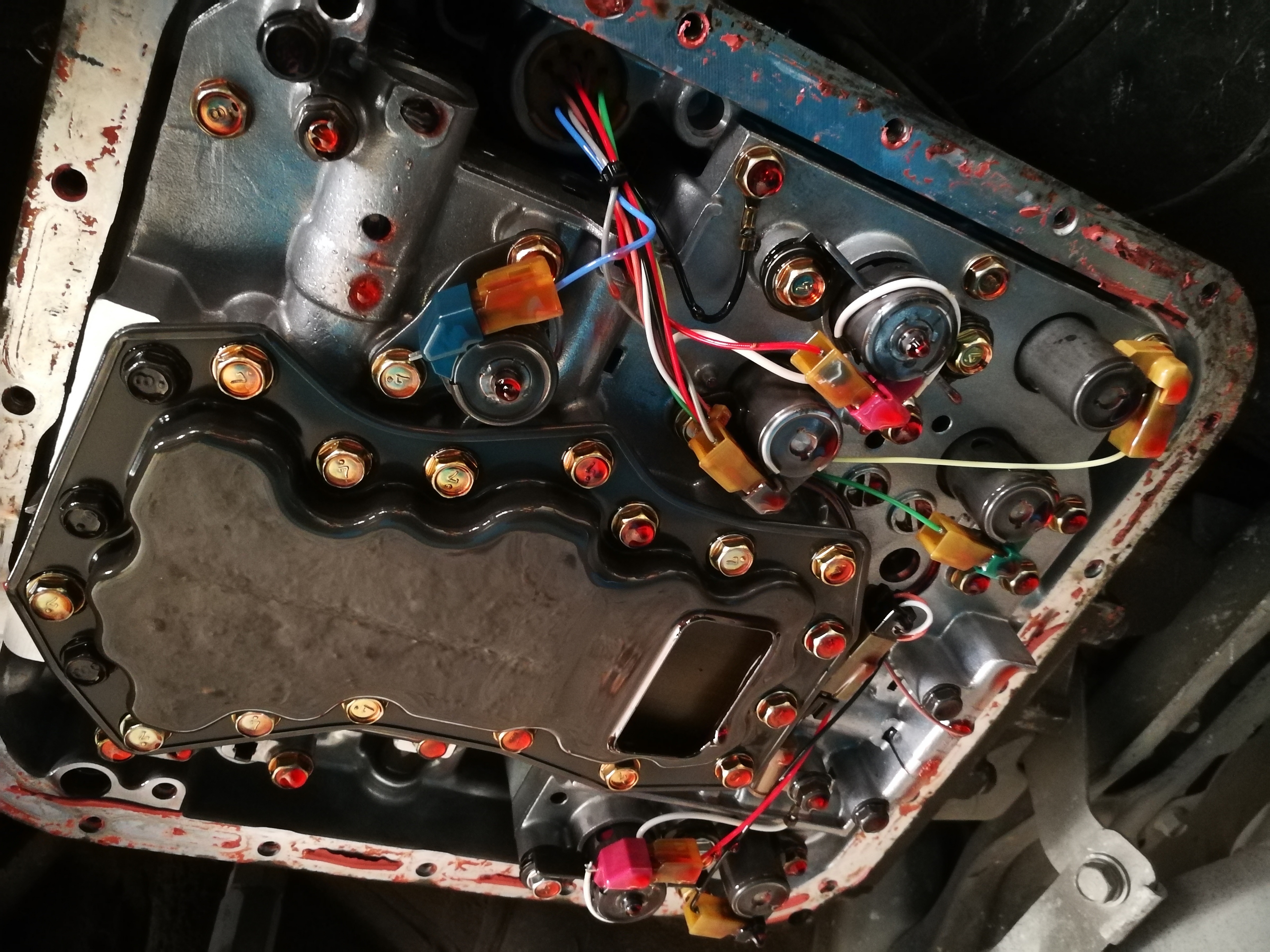

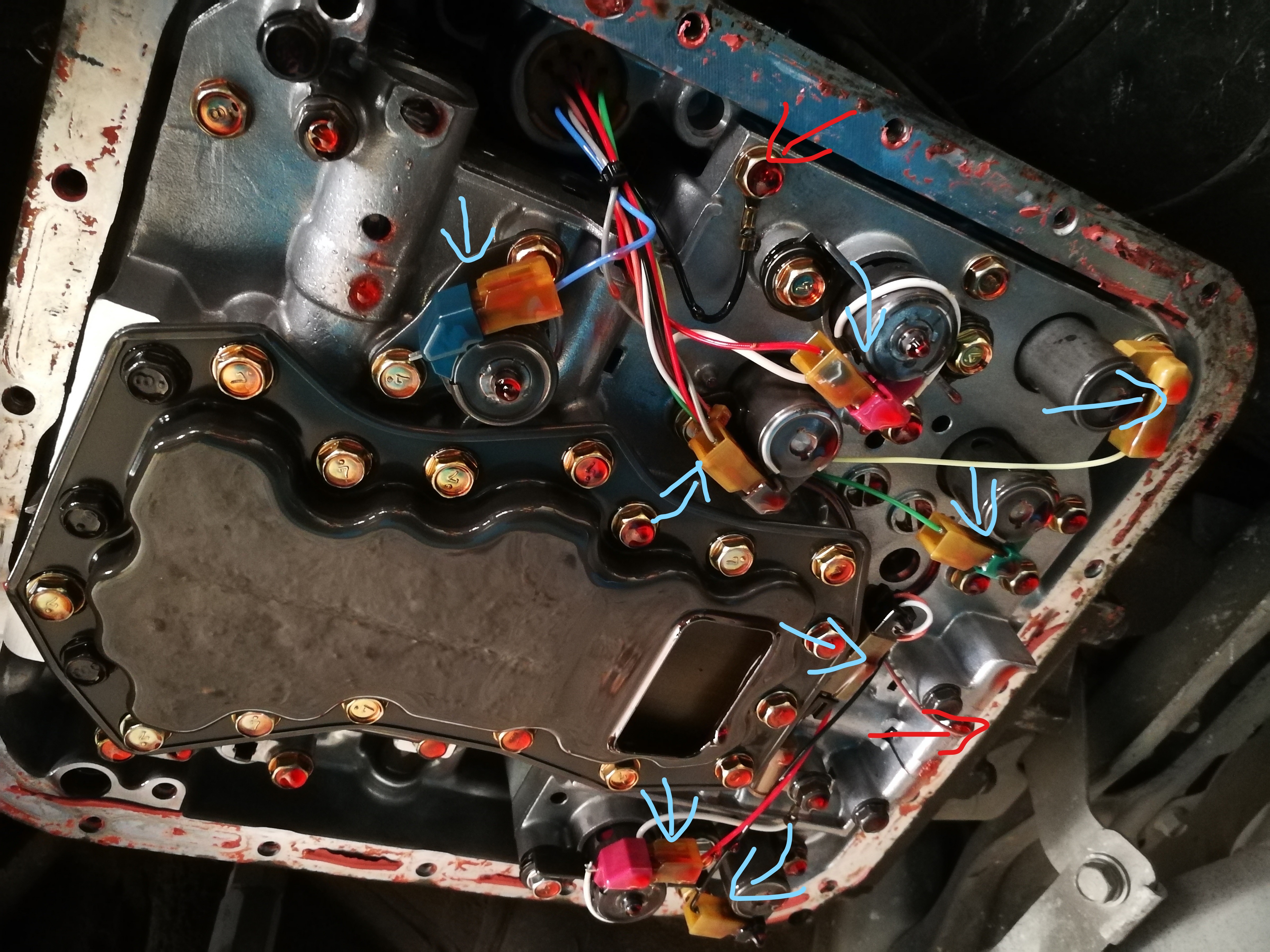

След премахването на картера се вижда следното.
Коментар на файл: Клапанно тяло
IMG_20181028_093924.jpg [ 3.27 MiB | Прегледано 901 пъти ]

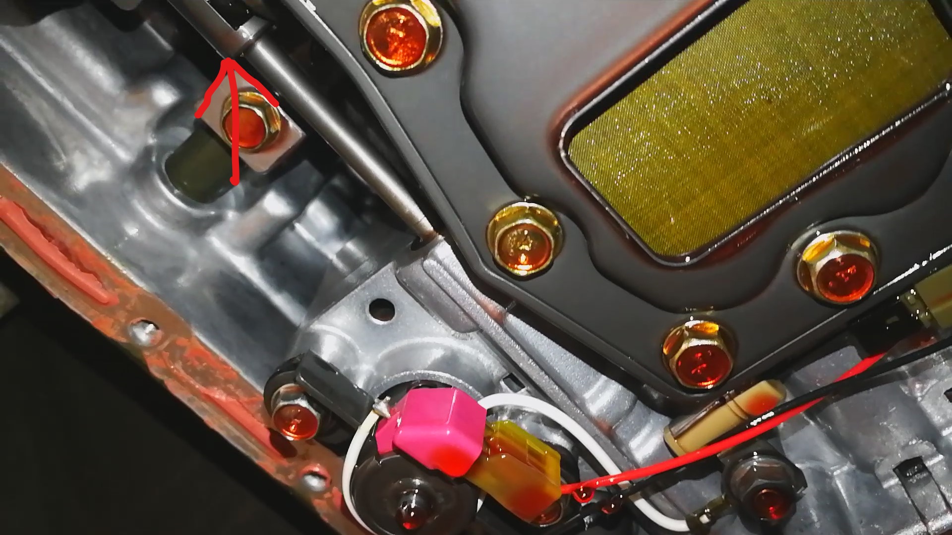

Всички букси се разкачат чрез стискане , с червена стрелка съм белязал едната букса която е за клапана в опашката на кутията и е малко скрита м/у тялото и самата кутия но като се проследи кабела се вижда буксата. С другата червена стрелка е белязан болта който е хваната масата на на клапанното тяло, той се премахва маха се масата и се връща защото има няколко дължини на болтовете в тялото.
Коментар на файл: Букси

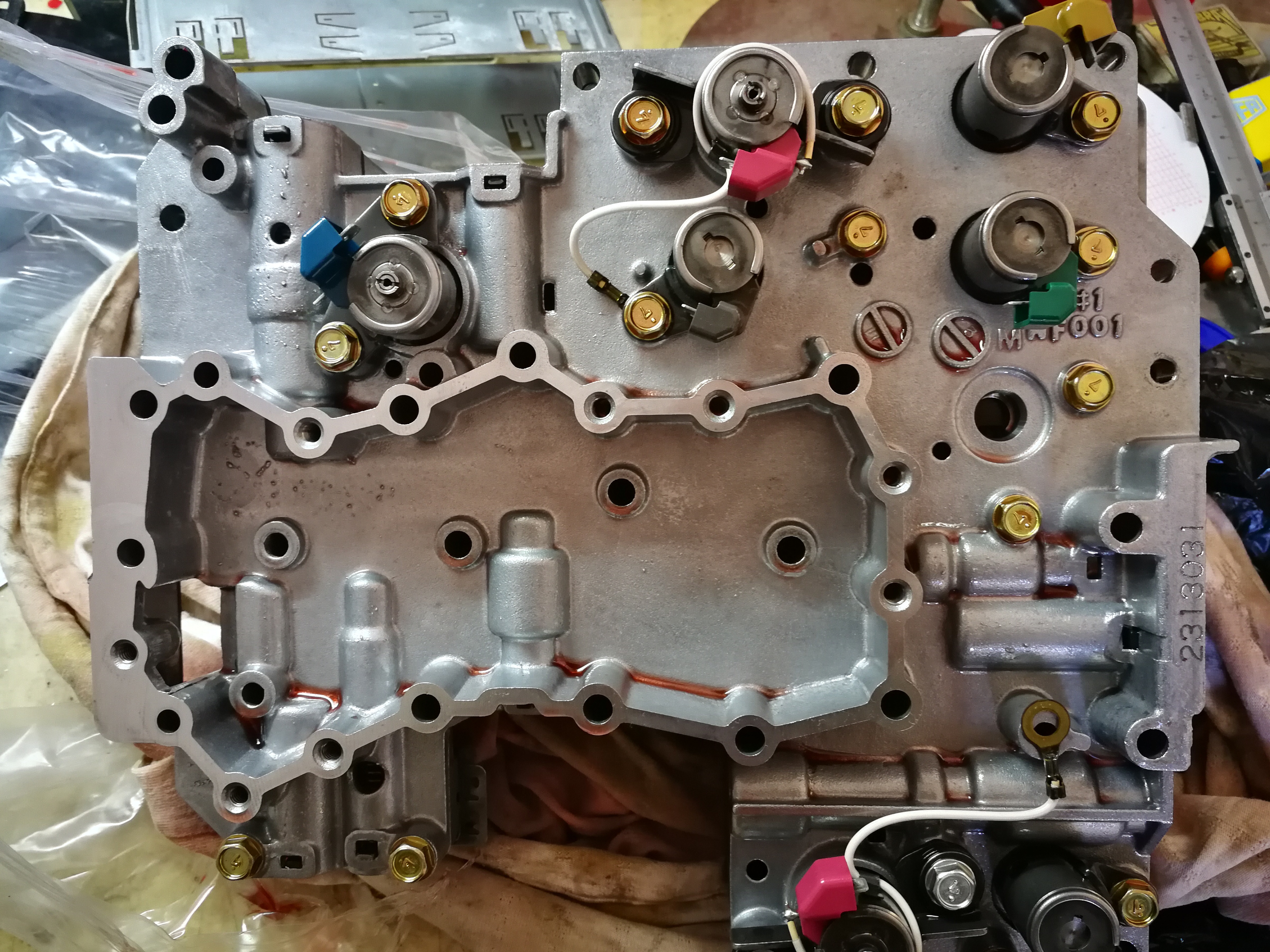

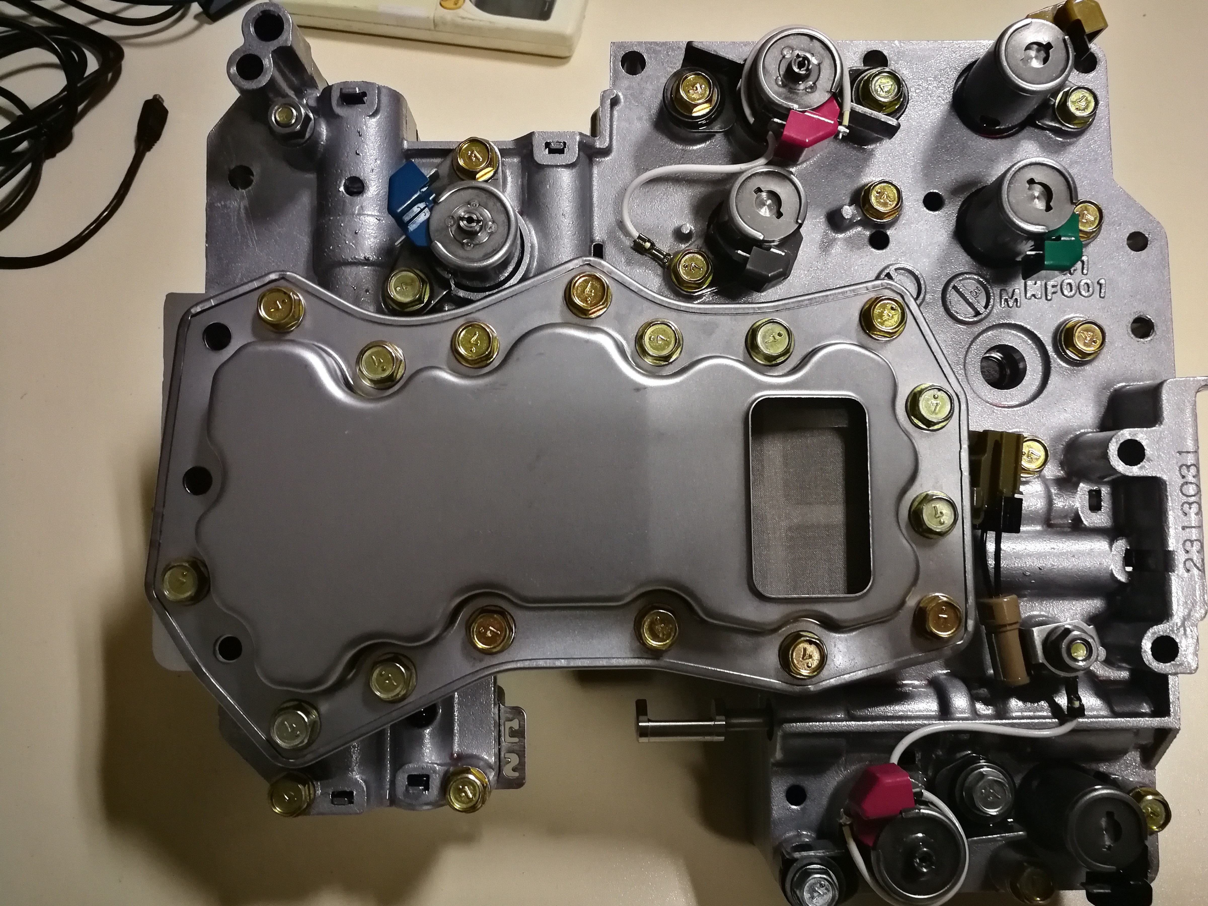

Вече тялото е демонтирано.Докато траеше процедурата по разглобяване и почистване, сложих картера и го хванах с 3-5 болтчета за да не влизат прахоляци, но може и да се лосжи някакъв найлон или каквото намерите.
Следва разглобяването.
Коментар на файл: Демонтирано клапанно тяло

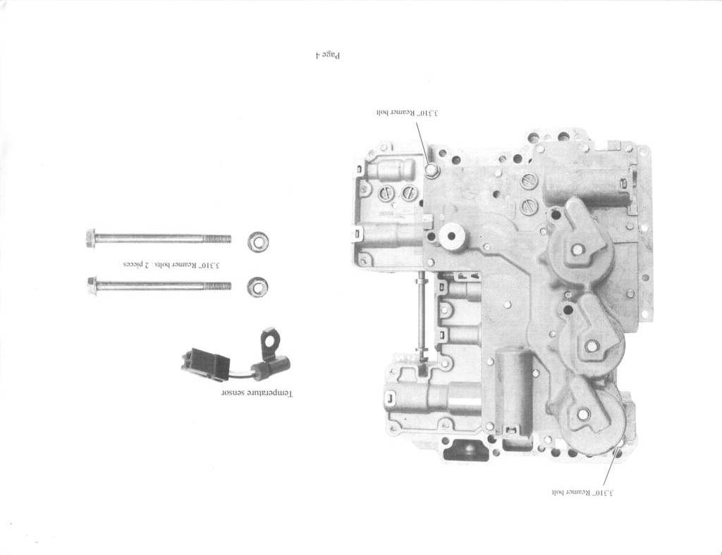

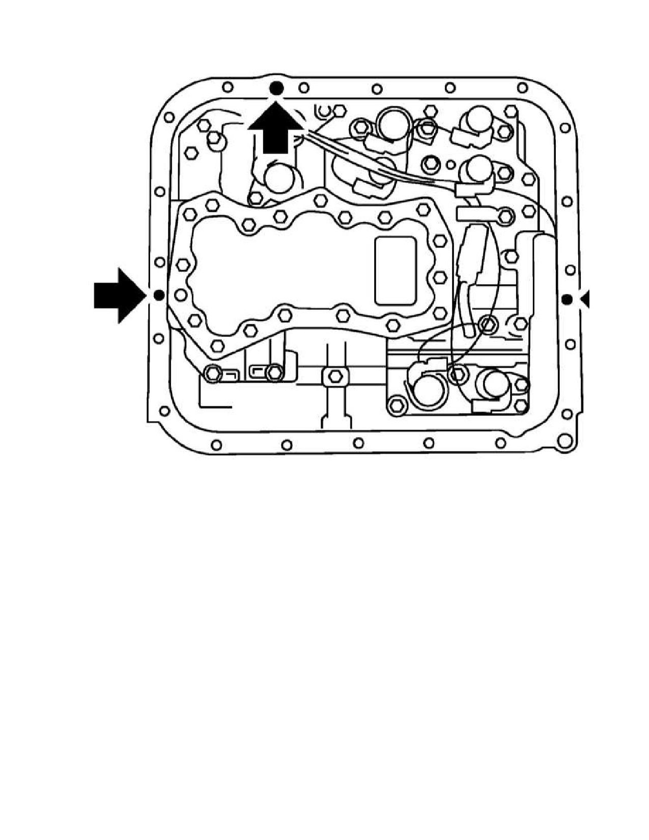

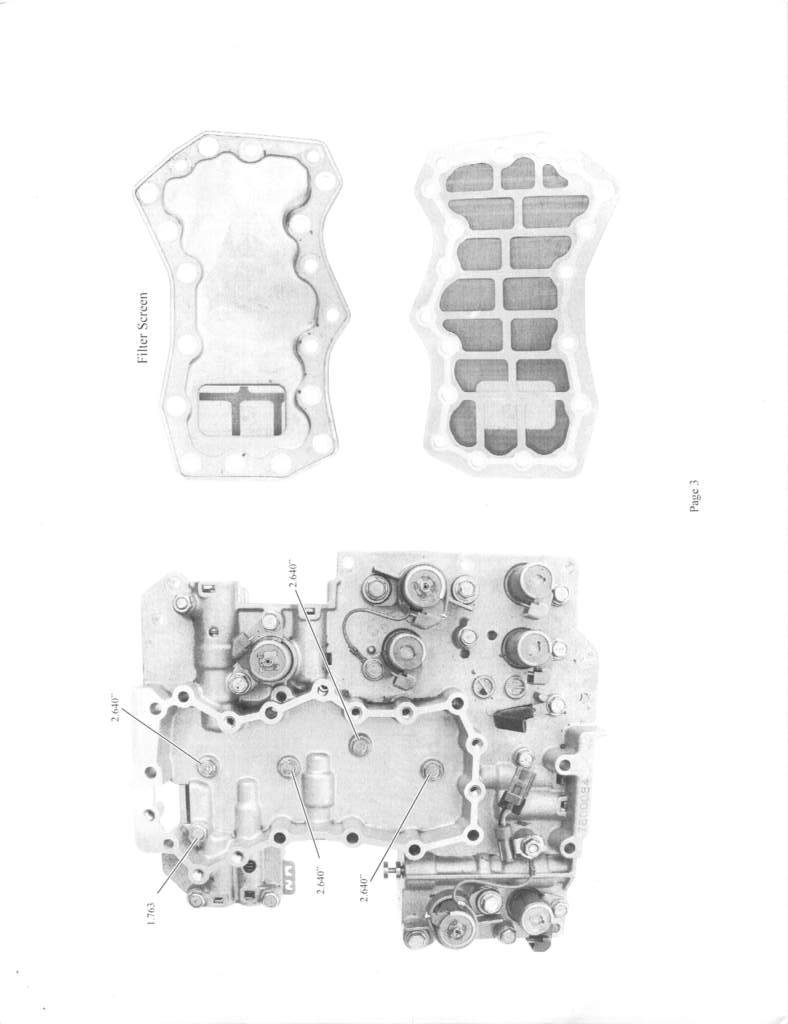

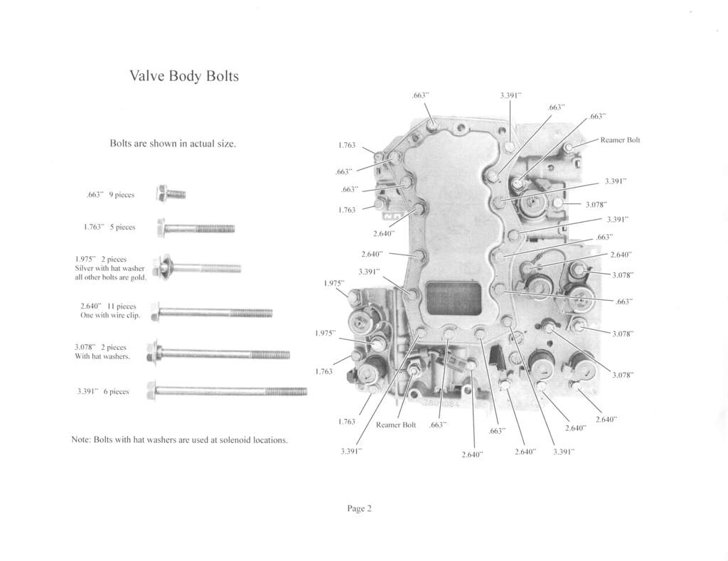

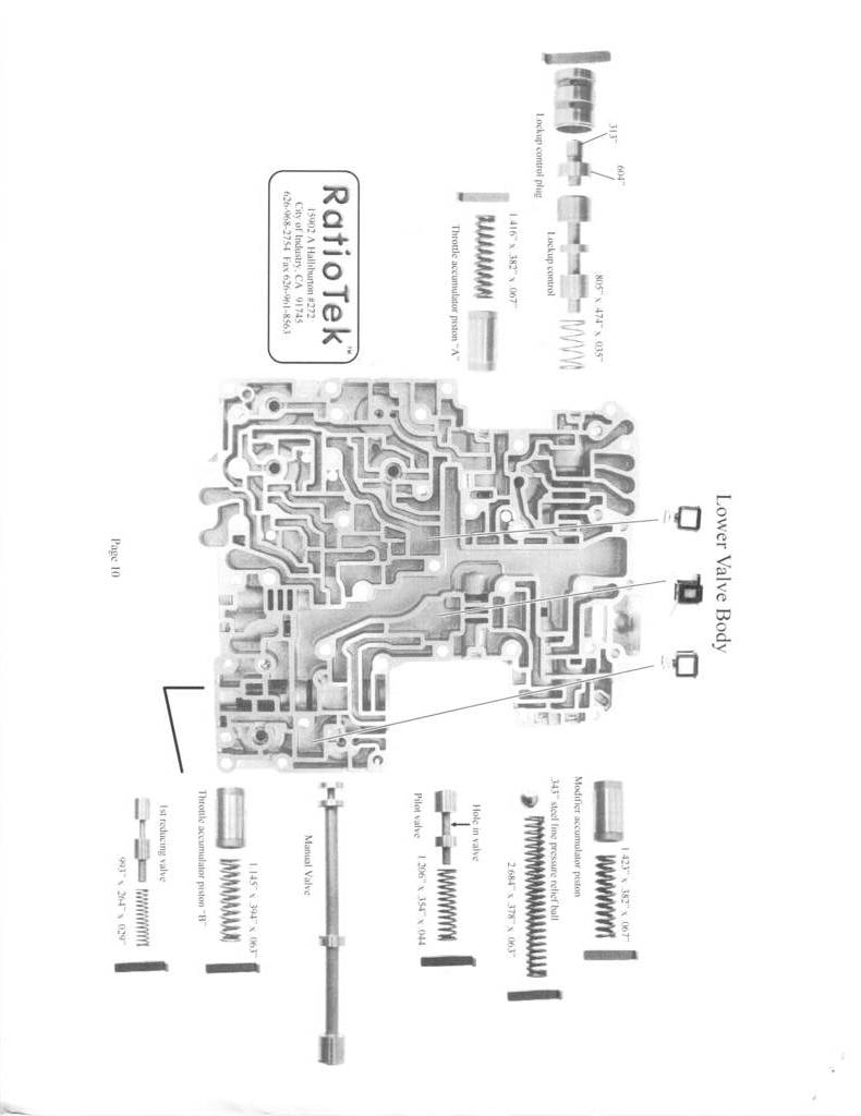

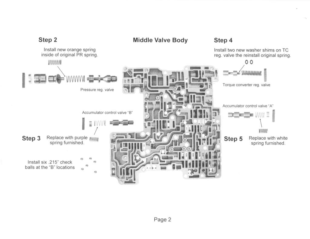

Понеже по самото разглобяване не съм правил много снимки ,защото бях омазан до ушите ще пусна документация по която аз разглобих тялото. Има няколко размера болтове, всички са описани. Аз надписах няколко пластамсови чаши с размера на болтовете и ги сортирах.
Трябва да се махнат абсолютно всички болтове( и тези на соленоидите) за да се разглоби тялото което е от 3 части.Ще пусна всички снимки по разглобяване на тялото.
RatioTek VB Kit Addtl Info 01_zpsepj9kmq8.jpg [ 57.78 KiB | Прегледано 901 пъти ]
RatioTek VB Kit Addtl Info 02_zpsdxoya5nh.jpg [ 40.84 KiB | Прегледано 901 пъти ]
 58

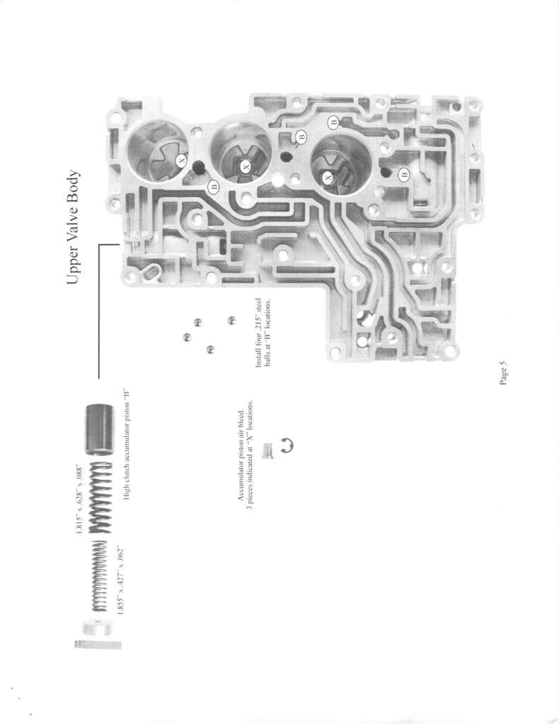

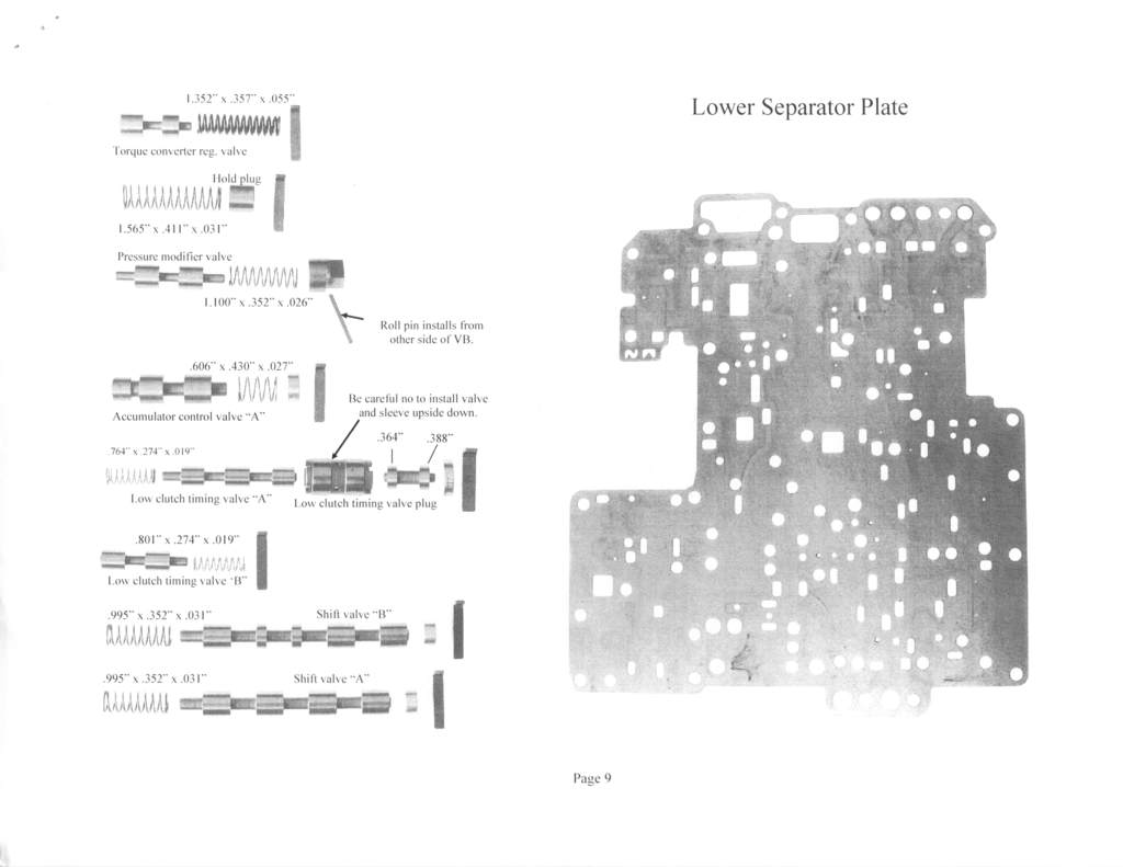

RatioTek VB Kit Addtl Info 03_zpssqs9mwei.jpg [ 66.45 KiB | Прегледано 898 пъти ]
RatioTek VB Kit Addtl Info 04_zpswduwezs6.jpg [ 58.47 KiB | Прегледано 898 пъти ]

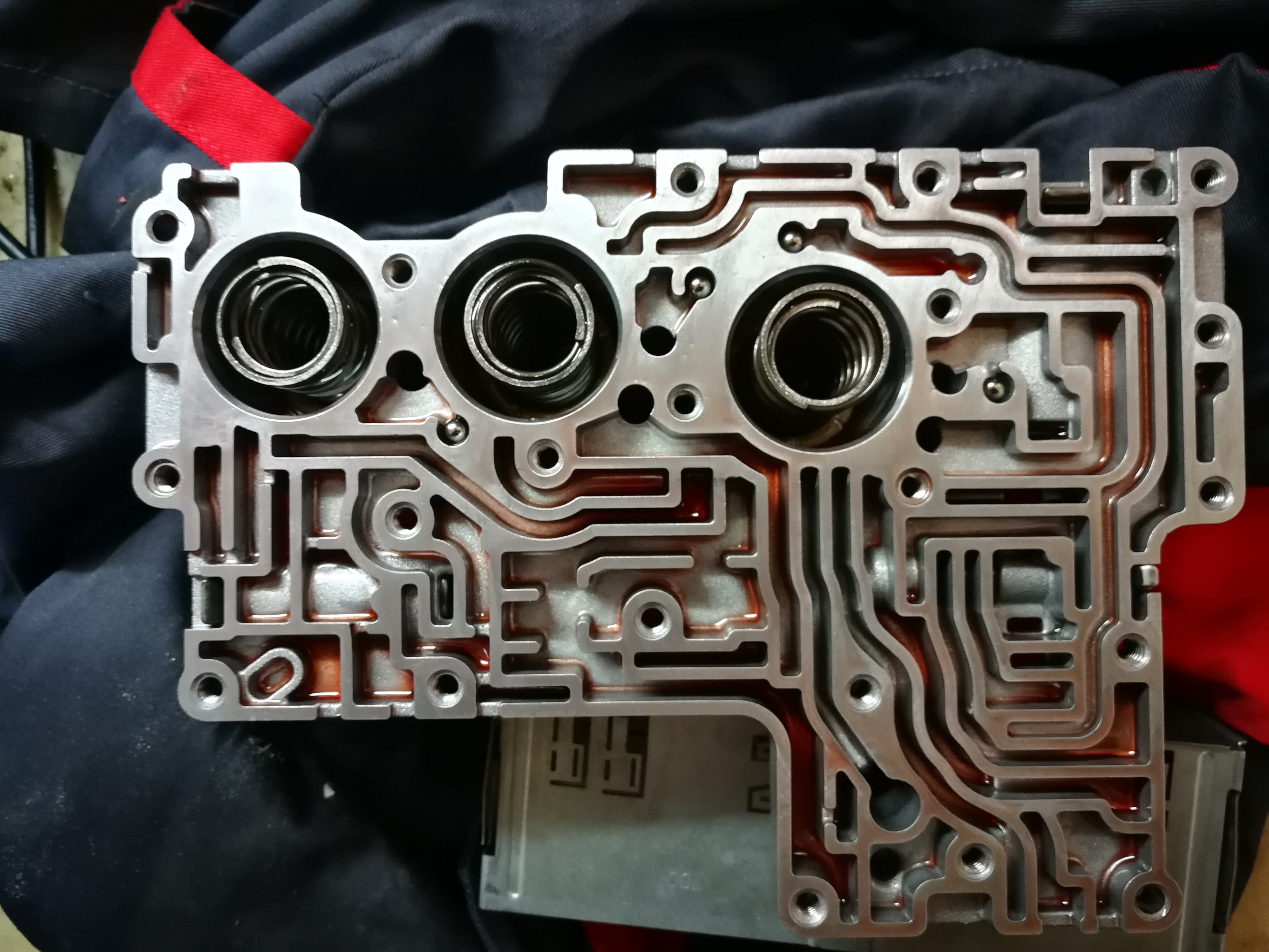

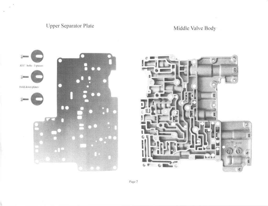

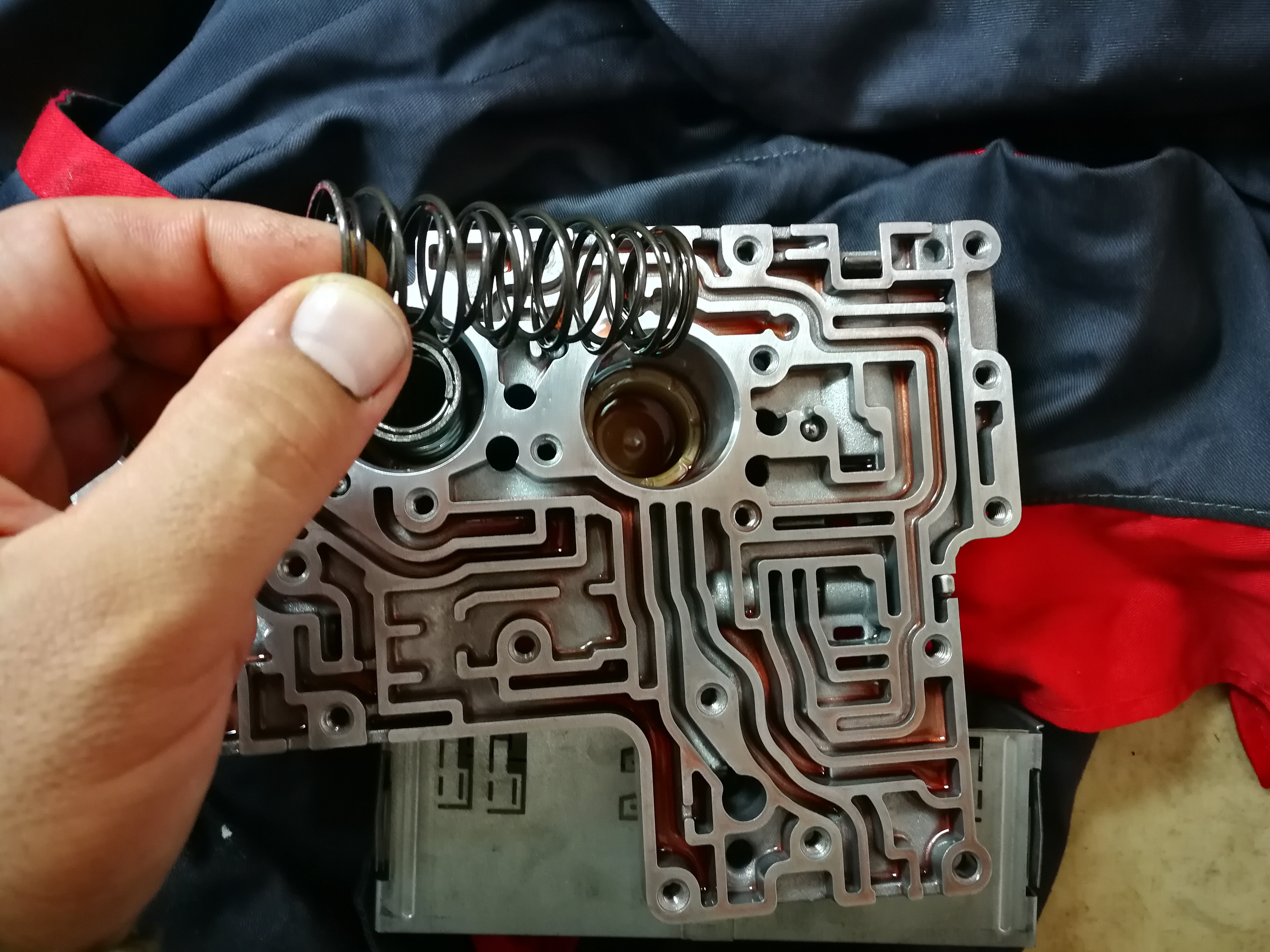

След премахването на всички болтове тялото се разделя на 3 части. Най малкото с акумулаторните бутала се води горна част. Внимателно го отделяте. В него има 4 съчми за които трябва да се внимава да не се изгубят
RatioTek VB Kit Addtl Info 05_zpso0ofkcxh.jpg [ 61.36 KiB | Прегледано 898 пъти ]
Ето и нагледно.
Коментар на файл: Горна част на тялото
IMG_20181028_132949.jpg [ 3.11 MiB | Прегледано 898 пъти ]

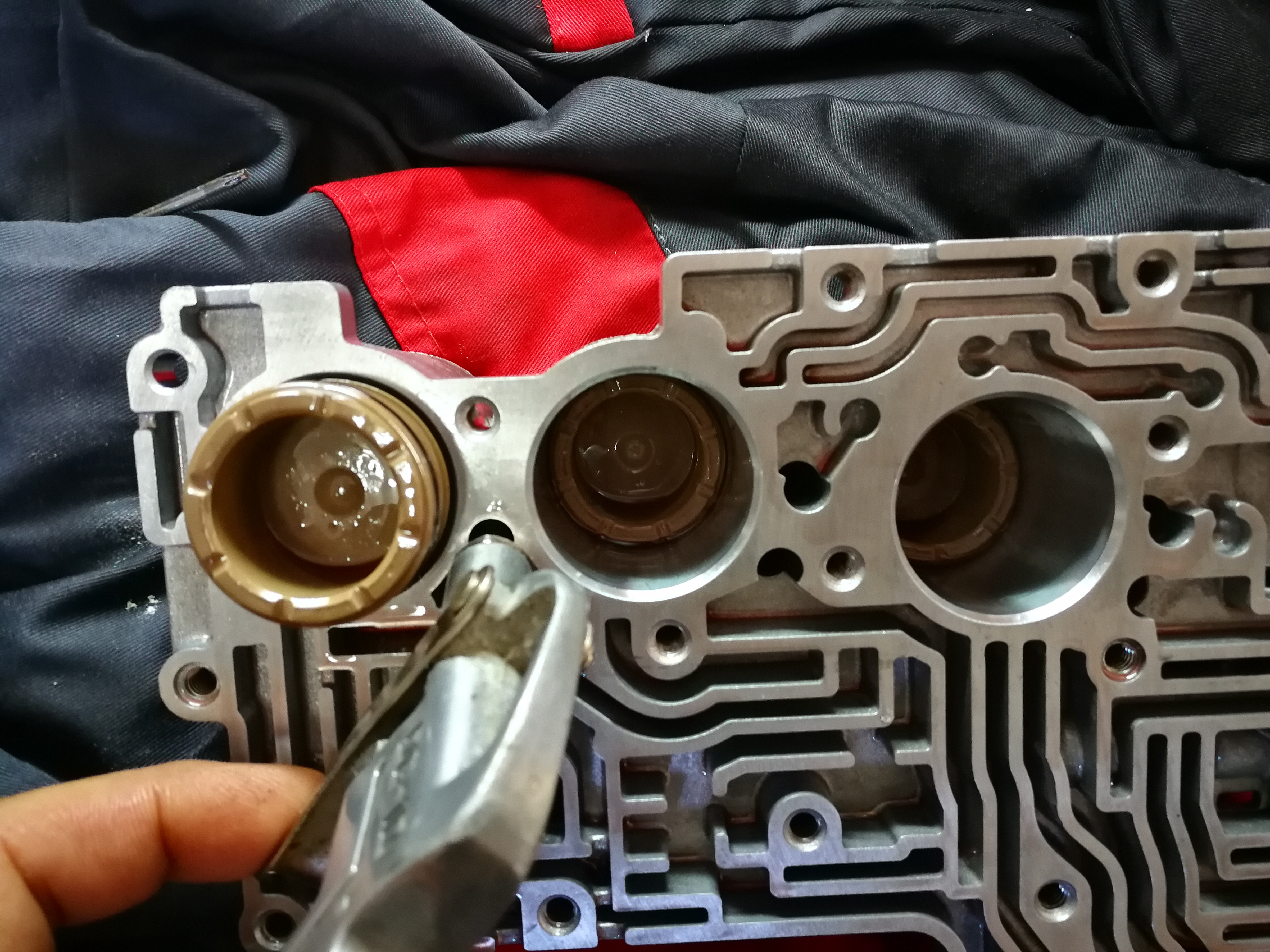

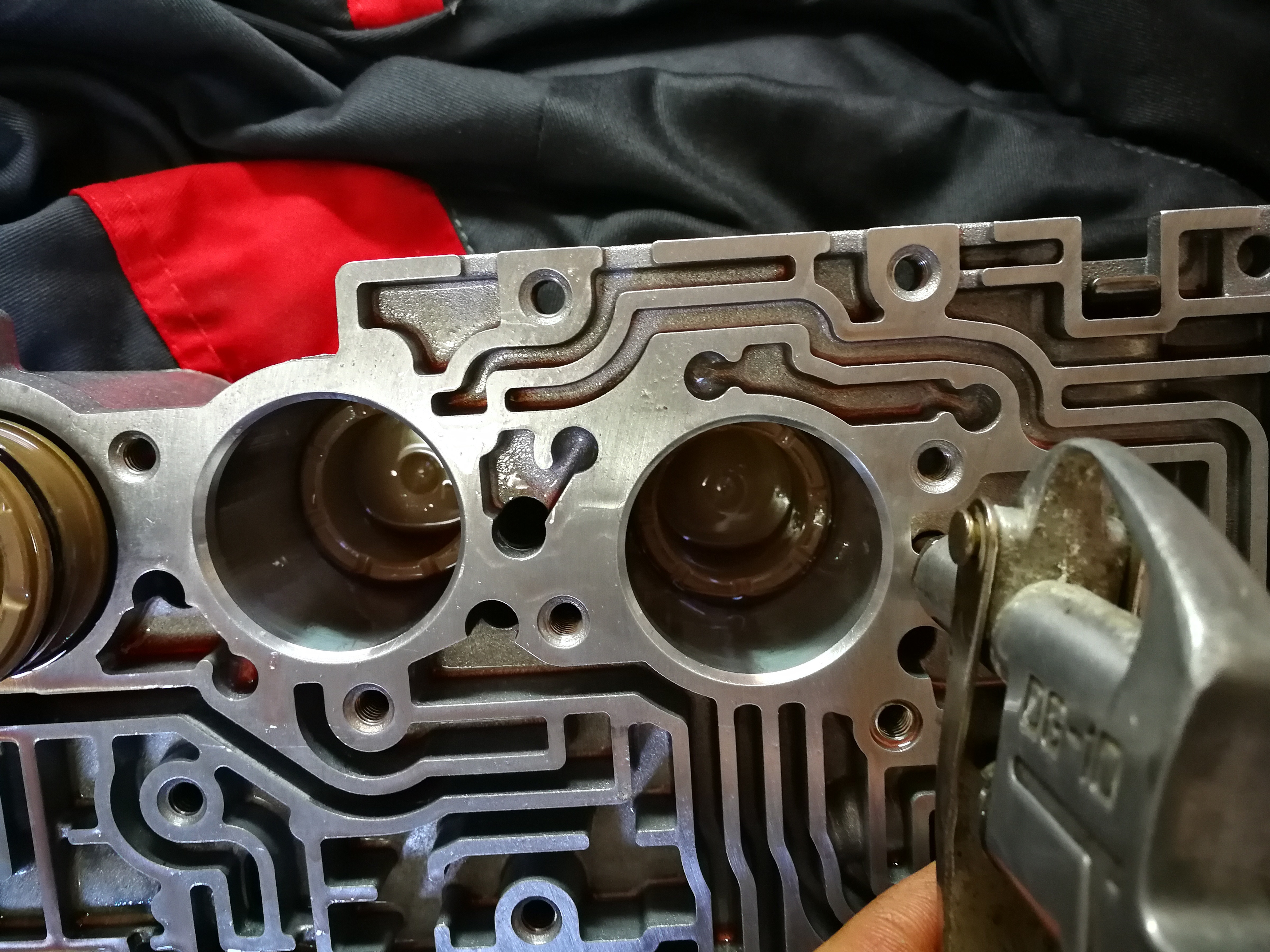

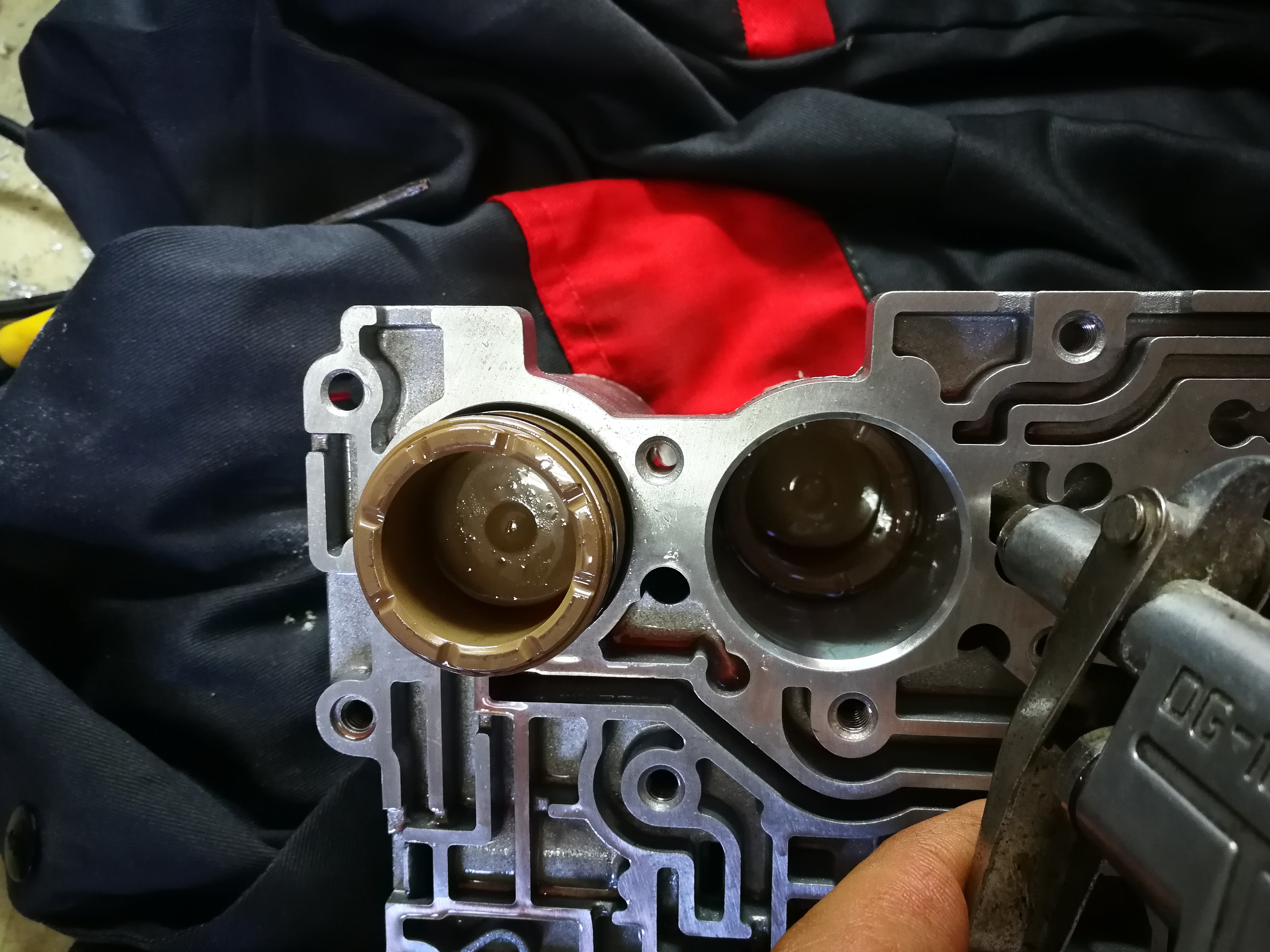

Премахват се пружините от всяко бутало( те са по 2 на бутало) и се изчистват. Забравих да кажа че абсолютно всичко изкарано се почиства старателно смазва се с ATF и се слага обратно.

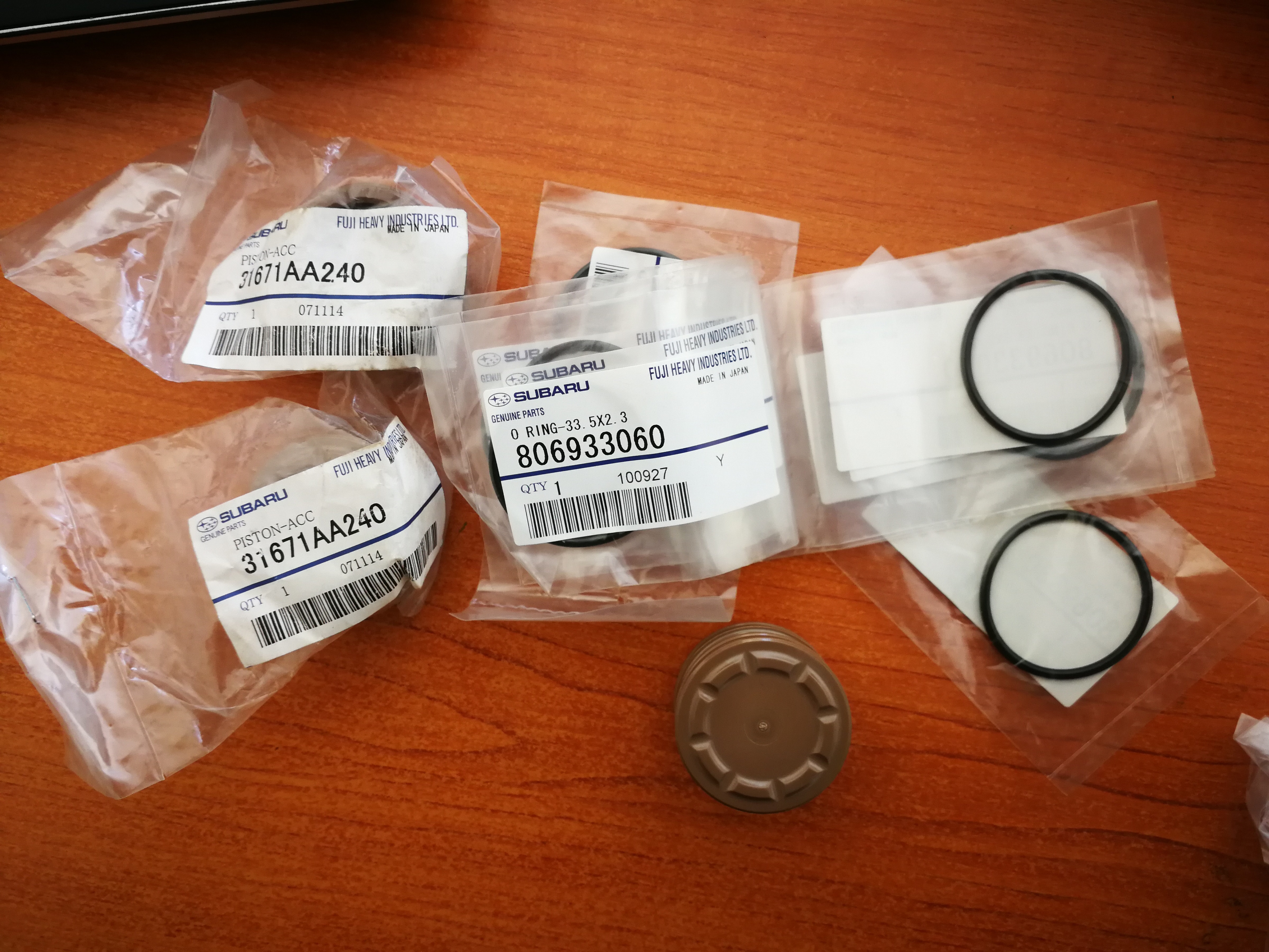

Понеже аз бях си приготвил да подменя старите бутала с нови и комлект о-пръстени.
Коментар на файл: Акумулаторни бутала и о-пръстени
IMG_20181028_134526.jpg [ 3.3 MiB | Прегледано 898 пъти ]
Буталата се вадят скомпрезор за въздух, като се духва в определени отвори.Духва се леко и задължително се придържа с пръст защото излиза много рязко и някой зъб да не даде фира.
Коментар на файл: Бутало 1

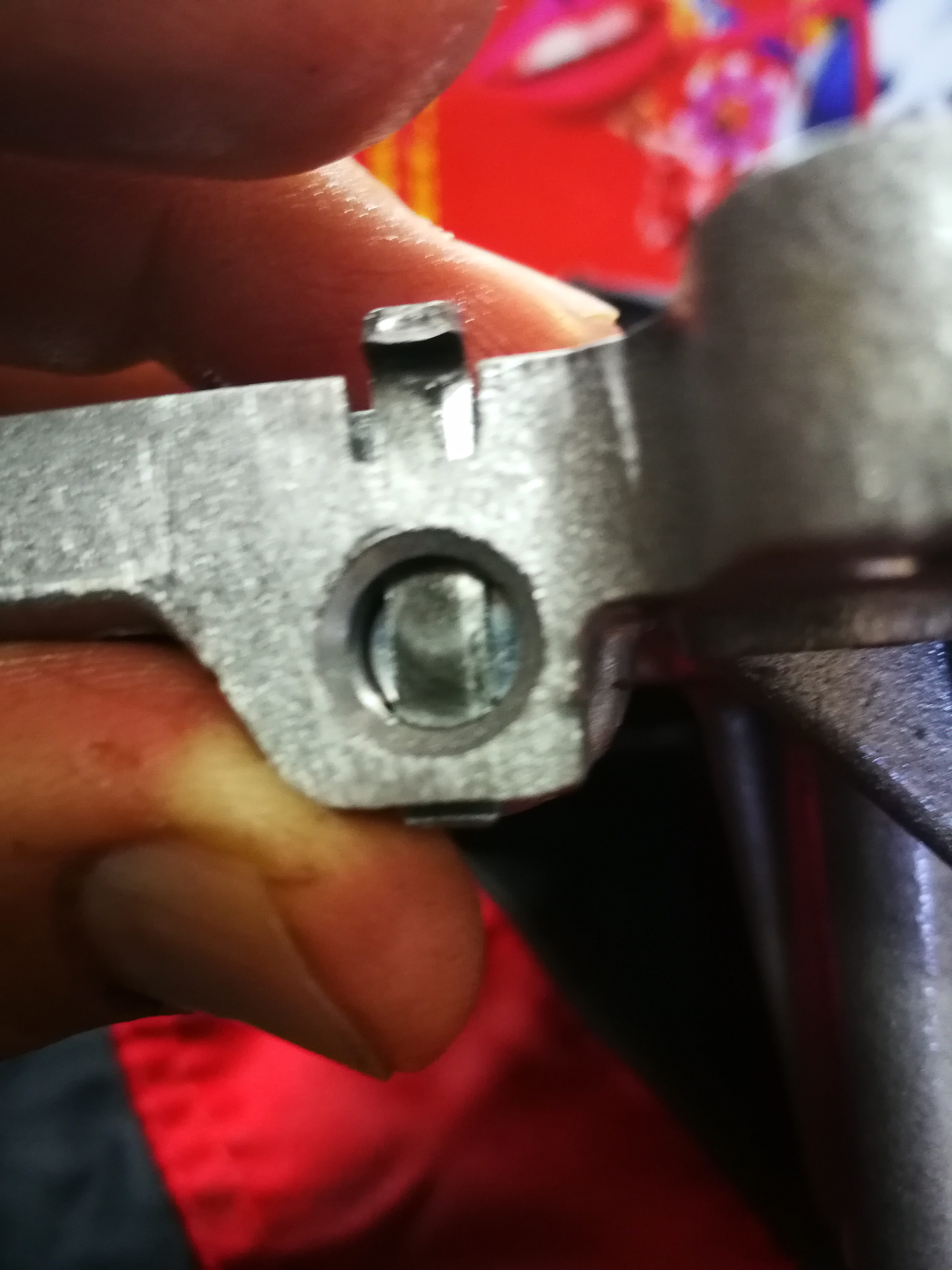

По пероферията на всяко от 3-те части на тялото има щифтове които държът клапани и пружини. Самия щифт се издърпва и се осовобождават клапаните.
Коментар на файл: Щифт

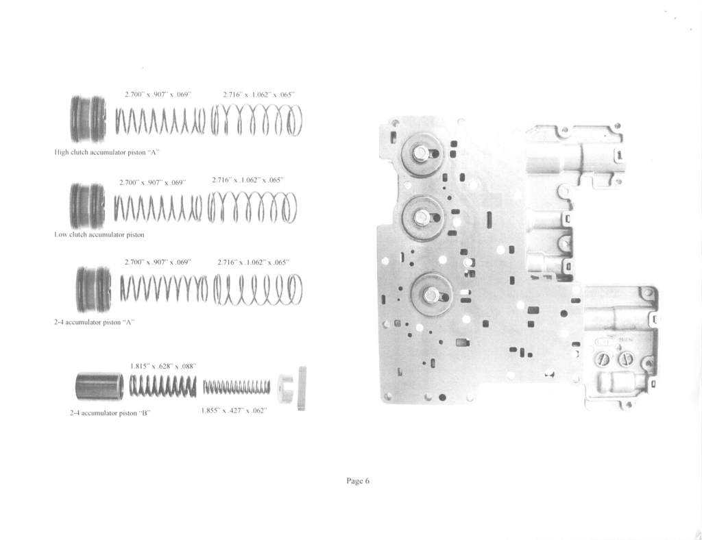

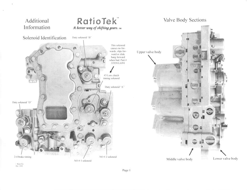

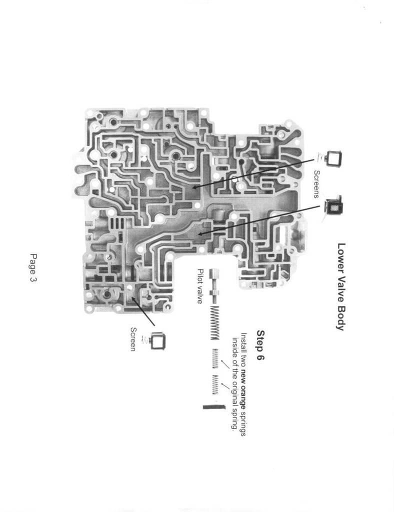

При всяко от 3 те части на тялто начинът е аналогичен,затова пеминавам към останалата час от ръководството.

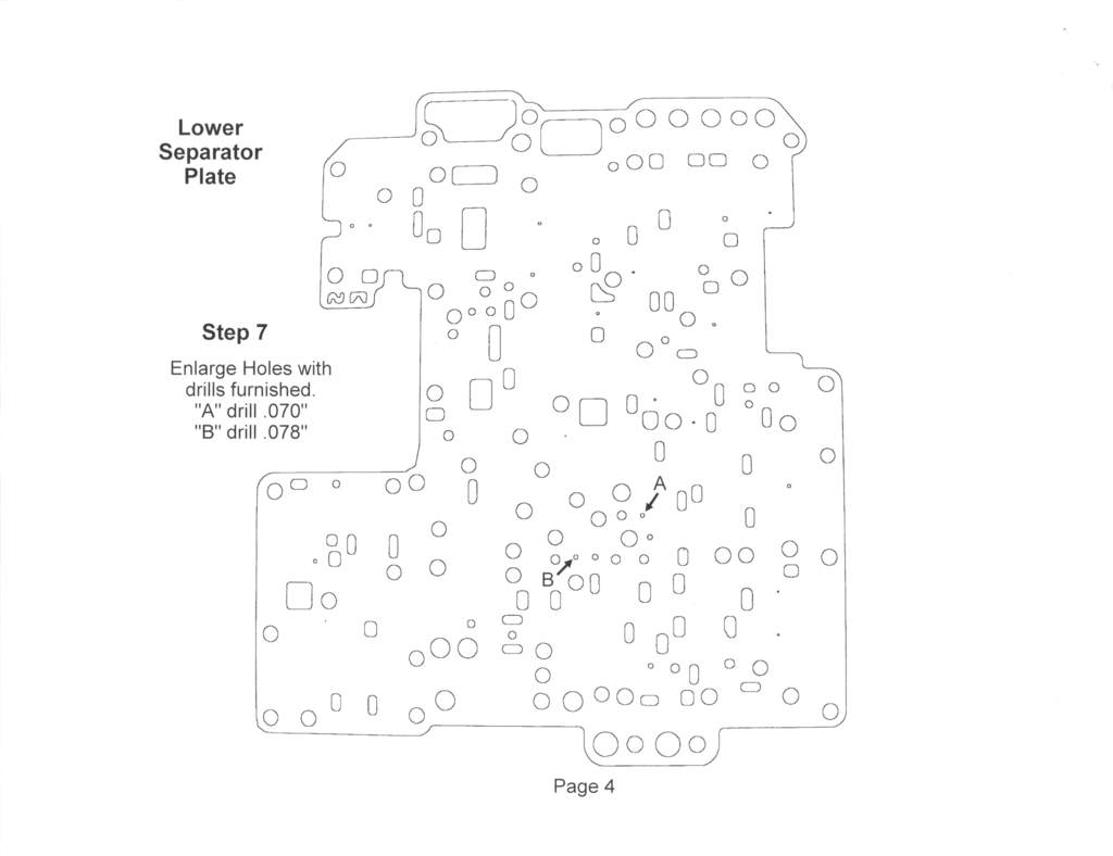

RatioTek VB Kit Addtl Info 06_zpscpbxdxxq.jpg [ 36.95 KiB | Прегледано 897 пъти ]
RatioTek VB Kit Addtl Info 07_zpsibgakxm2.jpg [ 48.8 KiB | Прегледано 897 пъти ]
RatioTek VB Kit Addtl Info 08_zpss8yqz0cn.jpg [ 76.15 KiB | Прегледано 897 пъти ]
RatioTek VB Kit Addtl Info 09_zpszszo6ov5.jpg [ 44.72 KiB | Прегледано 897 пъти ]
RatioTek VB Kit Addtl Info 10_zps4zfsnqey.jpg [ 72.27 KiB | Прегледано 897 пъти ]

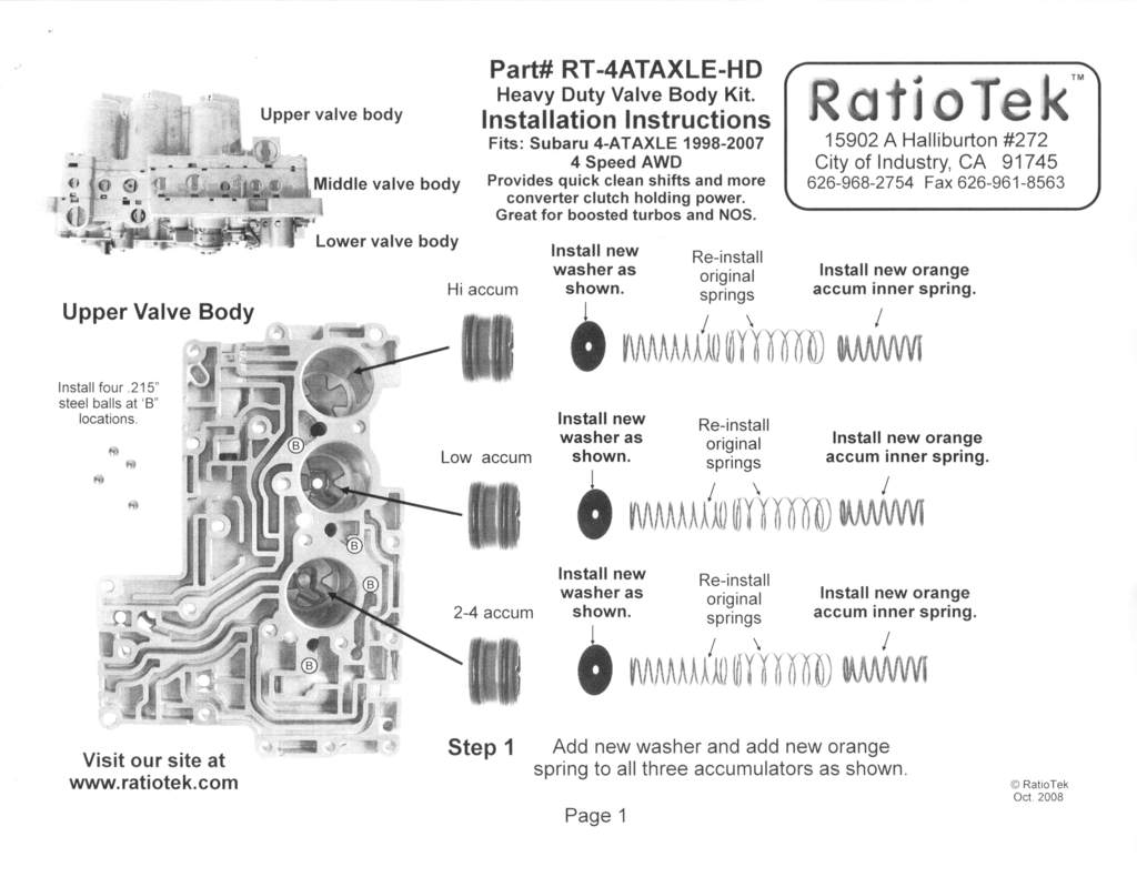

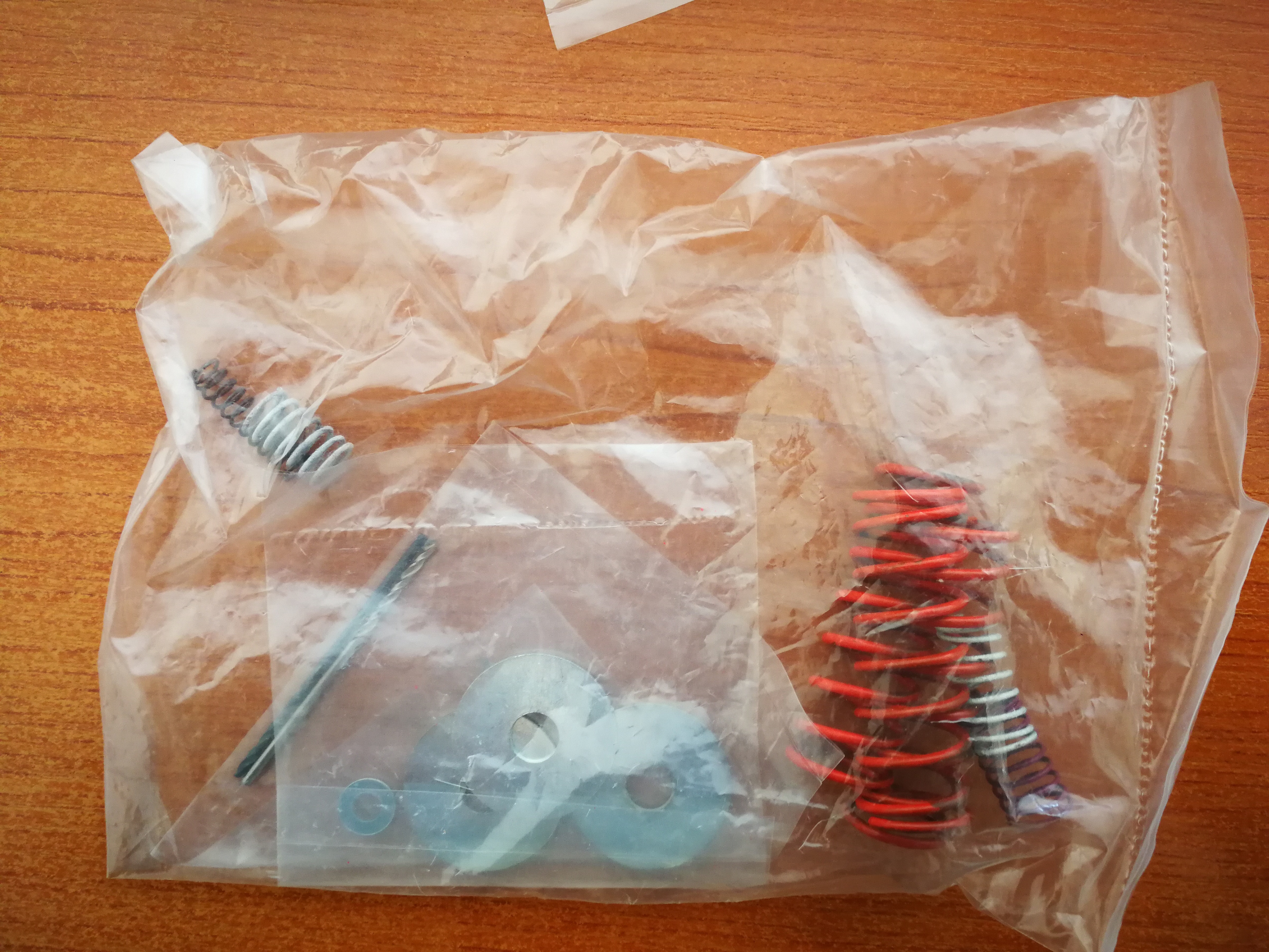

Докато всеки клапан се вади,почиства,смазва и монтира аз инсталирах и ъпгрейд кита на RatioTek
IMG_20181028_134531_1.jpg [ 3.84 MiB | Прегледано 897 пъти ]
Пущам и стъпките за него.

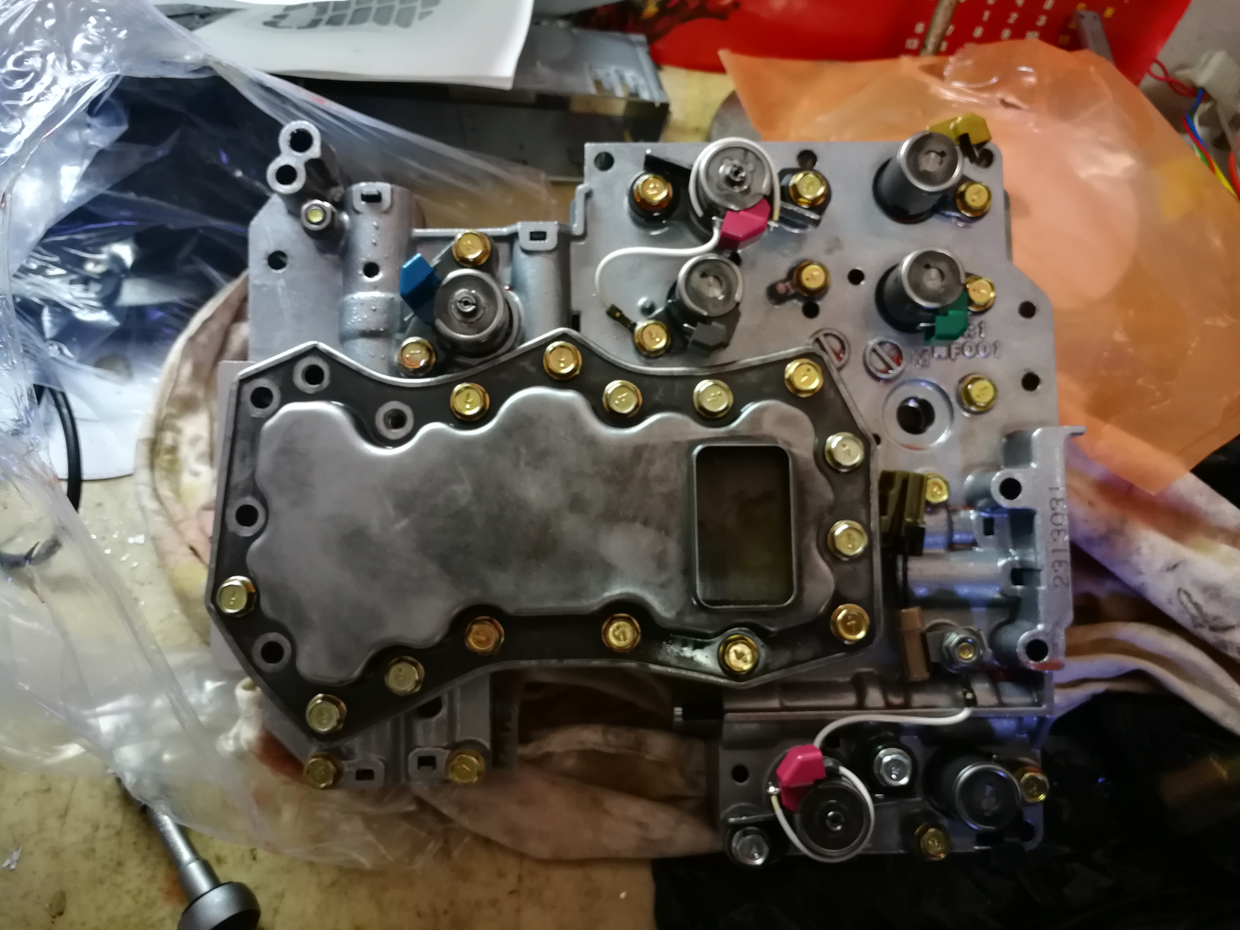

След като всичко от 3 те части на клапанното тяло е почистено се сглобява по обратния ред като се гледа всеки болт да е с точната дължина на точното място. Всички болтове по клапанното тяло се стягат с 8нм
Почистват и се раздвижват всички соленоиди. Аз иизползвах почистващ спрей за спирачки.

За всеки случай е добре да се премахнат о-пръстените на самите соленоиди, за да не ги повреди спрея.

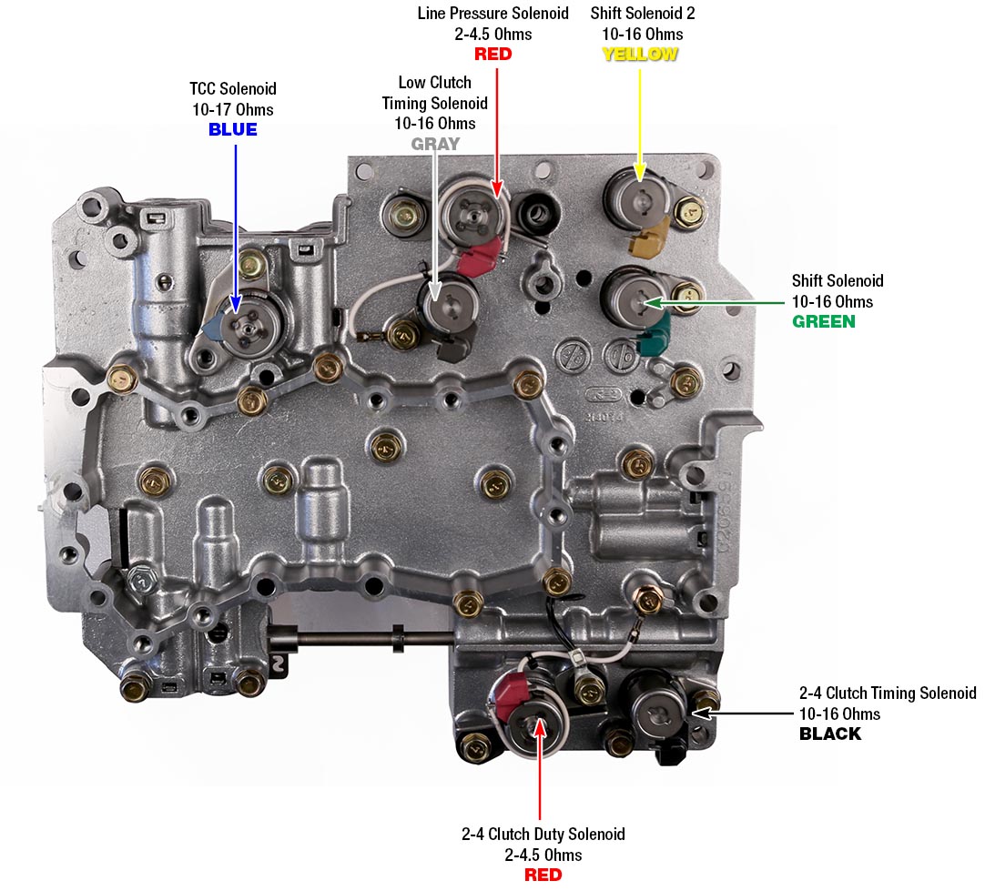

Профилактично се замерва съпротивлението на всеки соленоид преди да се монтира.
Коментар на файл: Съпротивление соленоиди
4EAT__Tech_Info__Solenoid_ID.jpg [ 179.03 KiB | Прегледано 865 пъти ]
Съпротивлението на температурния датчик трябва да е при 20с 2100-2900 Ома и 80с 275-375 Ома
Отнов да спомена че всичко що е болт по клапанното тяло се стага 8нм
Клапанното тяло е сглобено и силно препоръчвам да се смени и вътрешния филтър с нов, ако някой прецени ,че няма нужда може да си спести едни 70лв
Ето вече сглобено и чисто клапанно тяло.
Коментар на файл: Почистено тяло
IMG_20181028_215200 (1).jpg [ 4.11 MiB | Прегледано 865 пъти ]

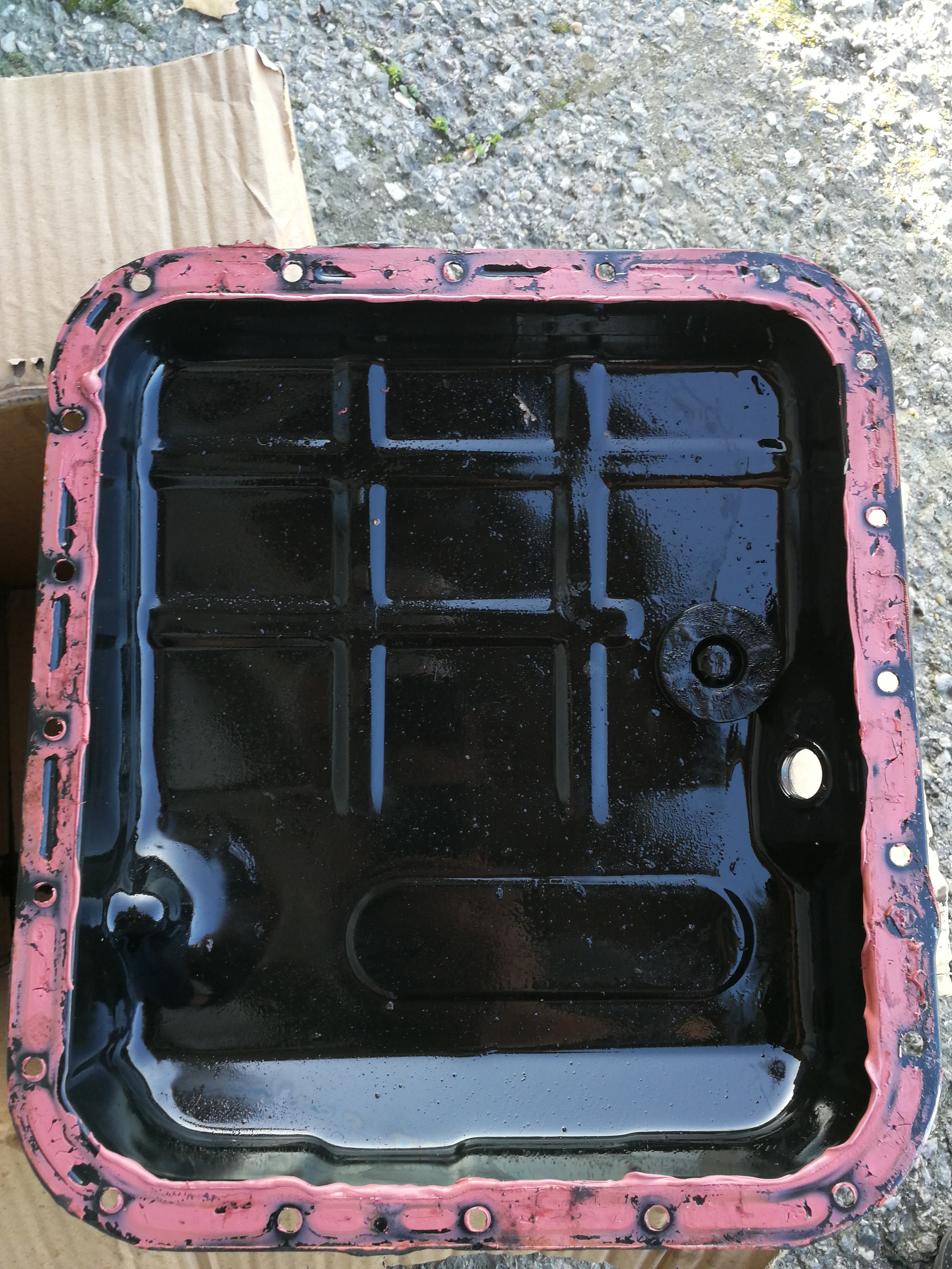

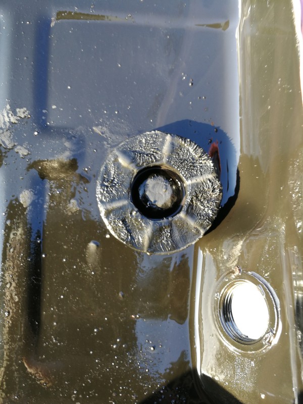

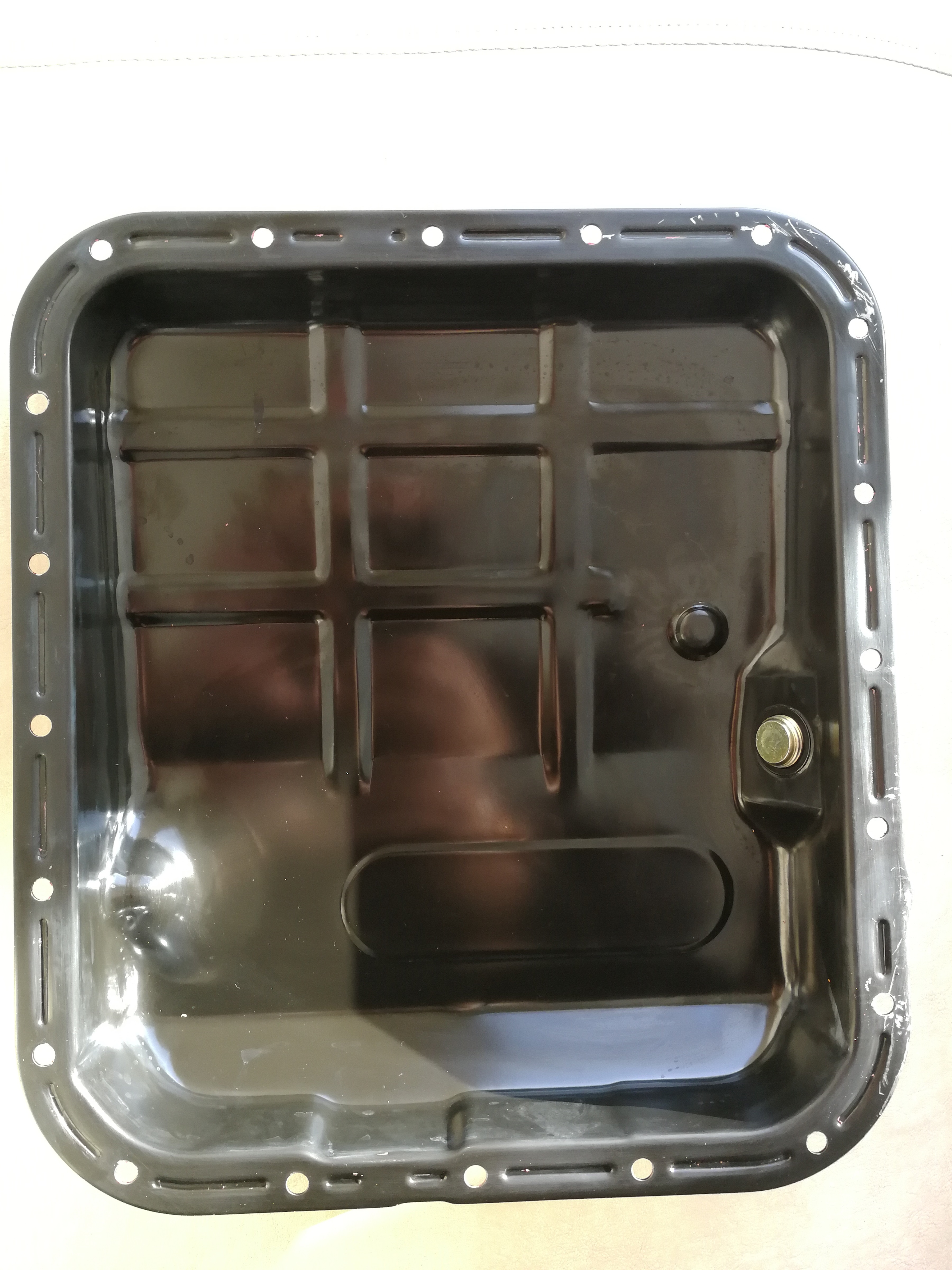

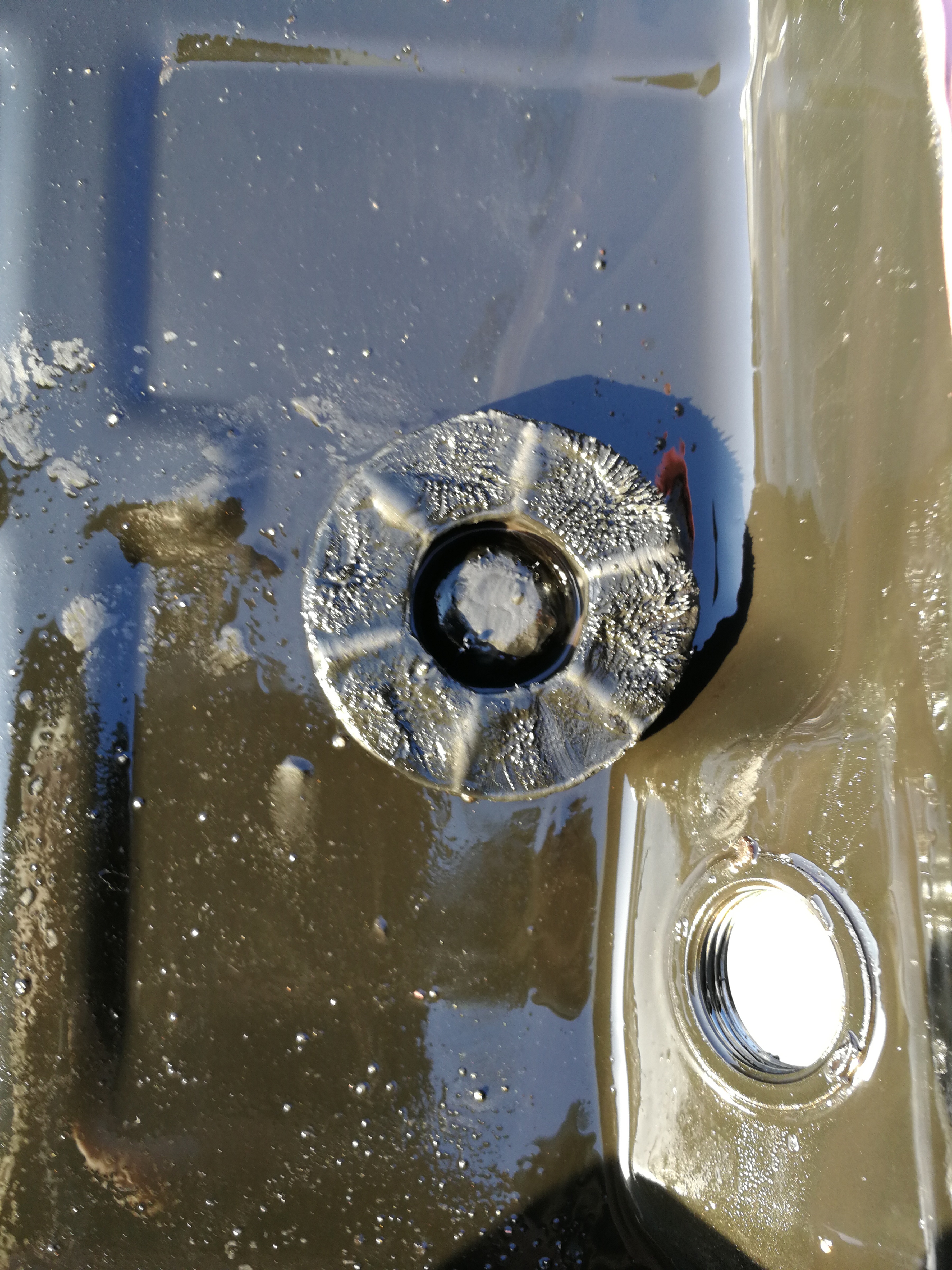

Изчиства се добре стария силикон и от картера. Също така в самия картер до пробката има магнит който се маха и се почиства старателно.
Коментар на файл: Преди
IMG_20181031_154849.jpg [ 4.05 MiB | Прегледано 865 пъти ]
IMG_20181031_154832.jpg [ 3.69 MiB | Прегледано 865 пъти ]
За почистването на стария силикон аз използвах стара дебитна карта за да не драска картера, парцал и някакъв разредител.След като се почисти се слага пробката с нова дефтунга( същата като на пробката за картера на двигателя) и се стяга с 25нм.
Коментар на файл: Сега
IMG_20181102_145608.jpg [ 2.6 MiB | Прегледано 865 пъти ]

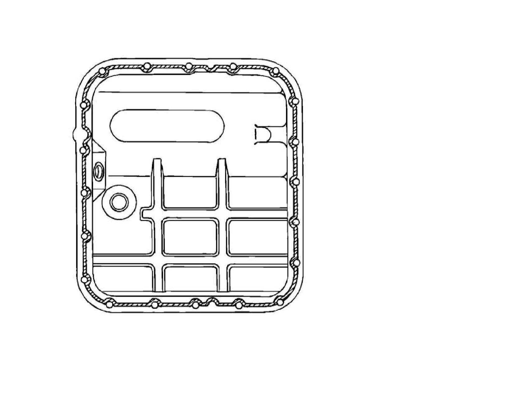

За залепянето на картера аз използвах силикон на VersaChem mega grey.
Силикона се поставя по този начин.
Коментар на файл: Силикон върху картера.
