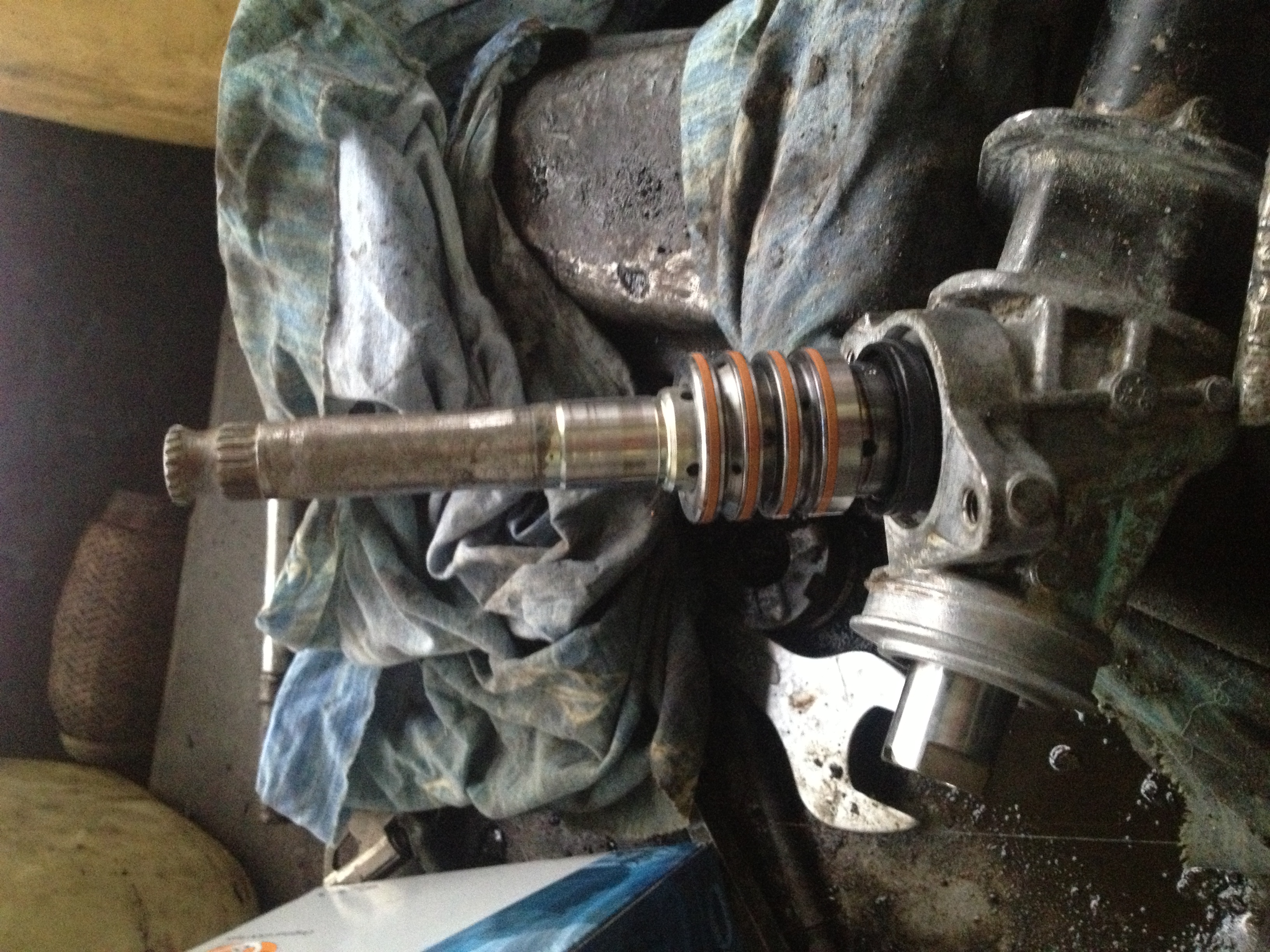

Тъй като от доста време имам проблеми с рейката(тропа, тече и не държи посока), дълго време обмислях да я дам за рециклиране. Отворих я откъм реглажния "камък" и прецених, че шлайфането и прочее бабини деветини ще я закърпят за кратък период. Потърсих втора ръка и от колегата naik ми попадна чудесен екземпляр без драскотина по механиката, който обаче течеше като лейка. Протеклото масло обикновенно отмива греста от гребена и после механиката си заминава. Тази я хванах точно навреме. След справка за цени на специфични части на парче, везните се наклониха рязко към поръчване на ОЕМ ремонтен комплект, което спести много време за разумни пари. Двата ОЕМ кита(за пиньона и гребена са поотделно) ми костваха около 130лв, като докупих няколко О-пръстена оттук защото нямаха наличност. Също купих афтърмаркет маншони, защото цената на оригиналните е безобразна. 8 срещу 28лв, както и тампони за закрепването й към магарето. Отдолу всичко е в снимки с обяснения, нещата не са страшни и човек с добра преценка и немного умения може сам да си я направи.

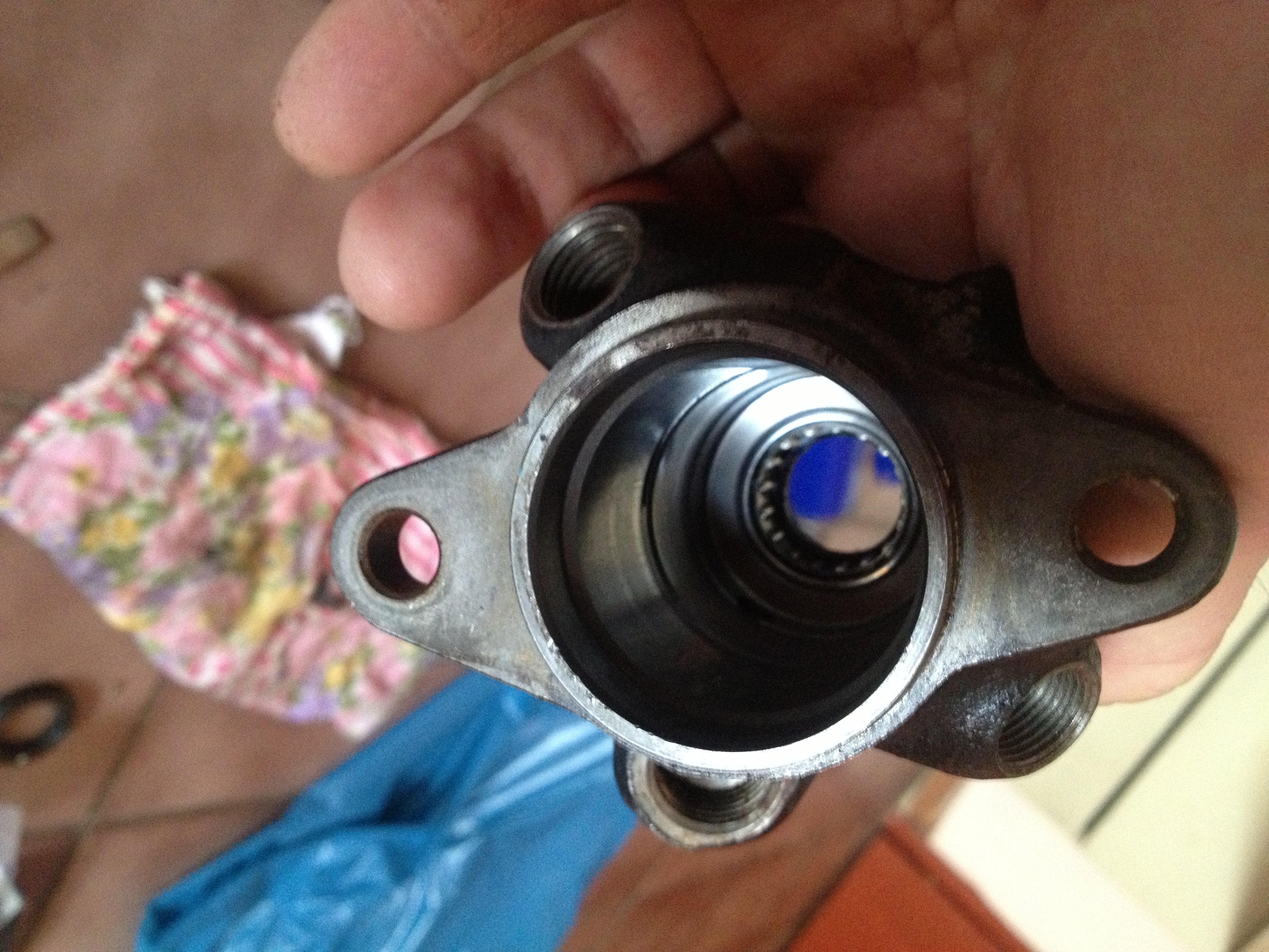

Коментар на файл: Първо свалих корпуса на пиньона, държи се с два 12мм болта

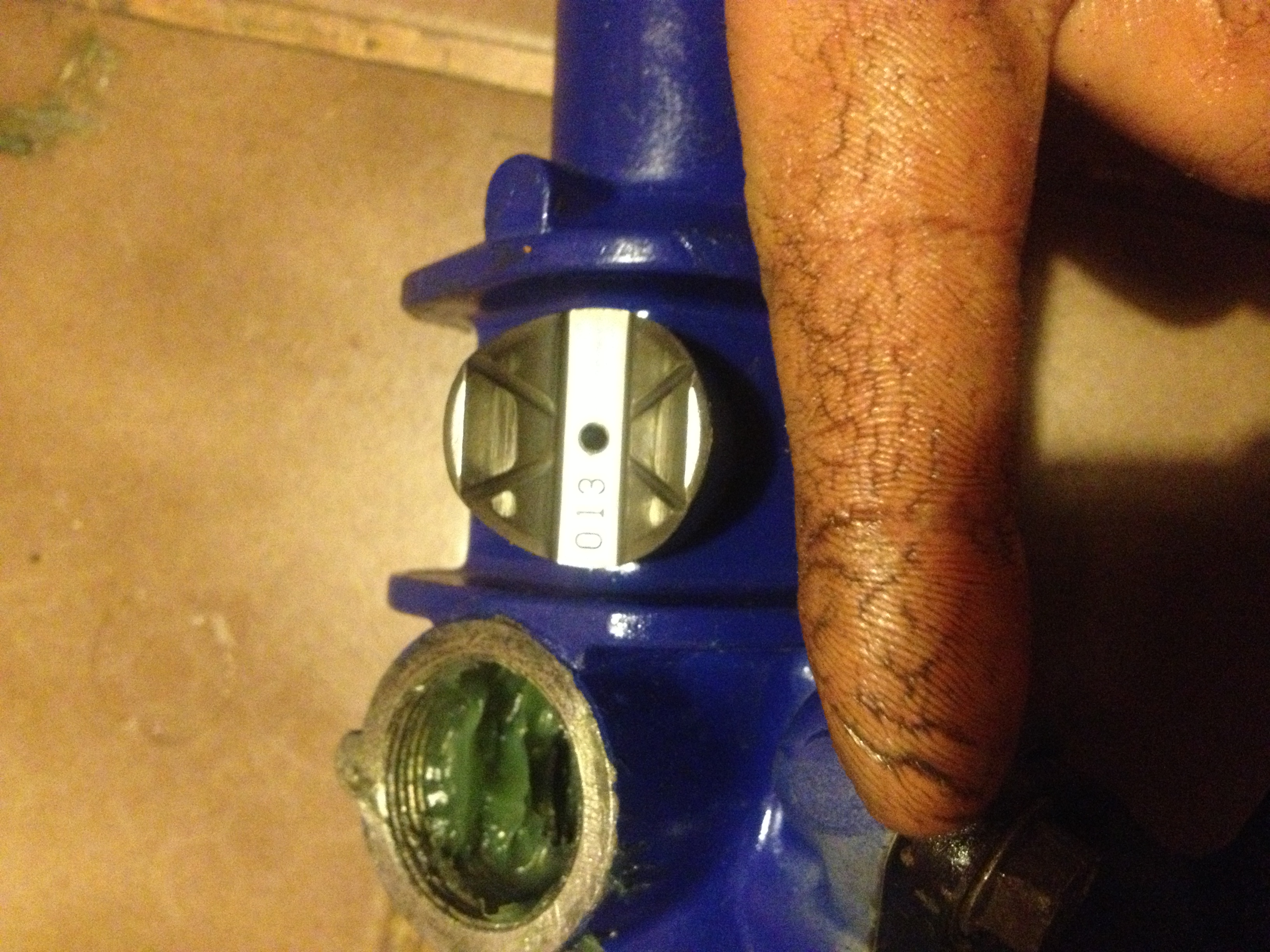

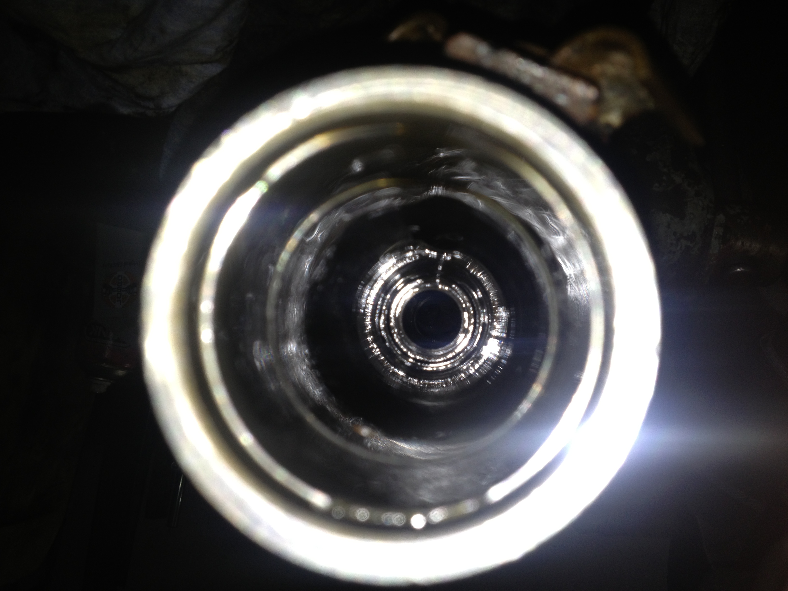

Коментар на файл: Тук съм развил реглажния болт с контрагайката - личи почти пълната липса на грес.

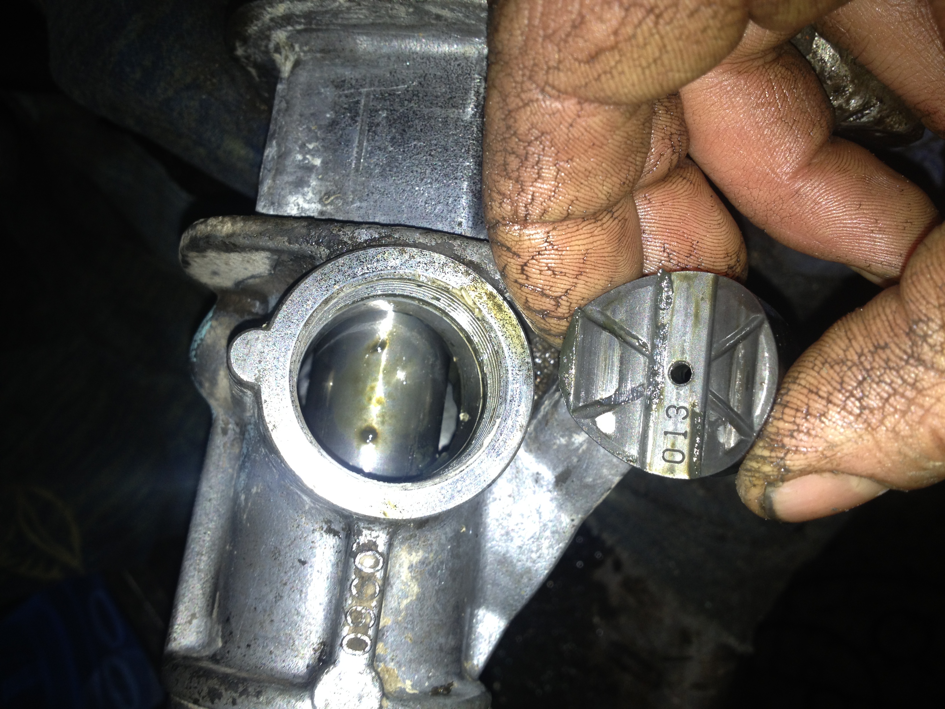

Коментар на файл: Вади се пружинката от предната снимка и после този чарк т.нар. реглажен камък. Монтиран е с цифрите сочещи към края.

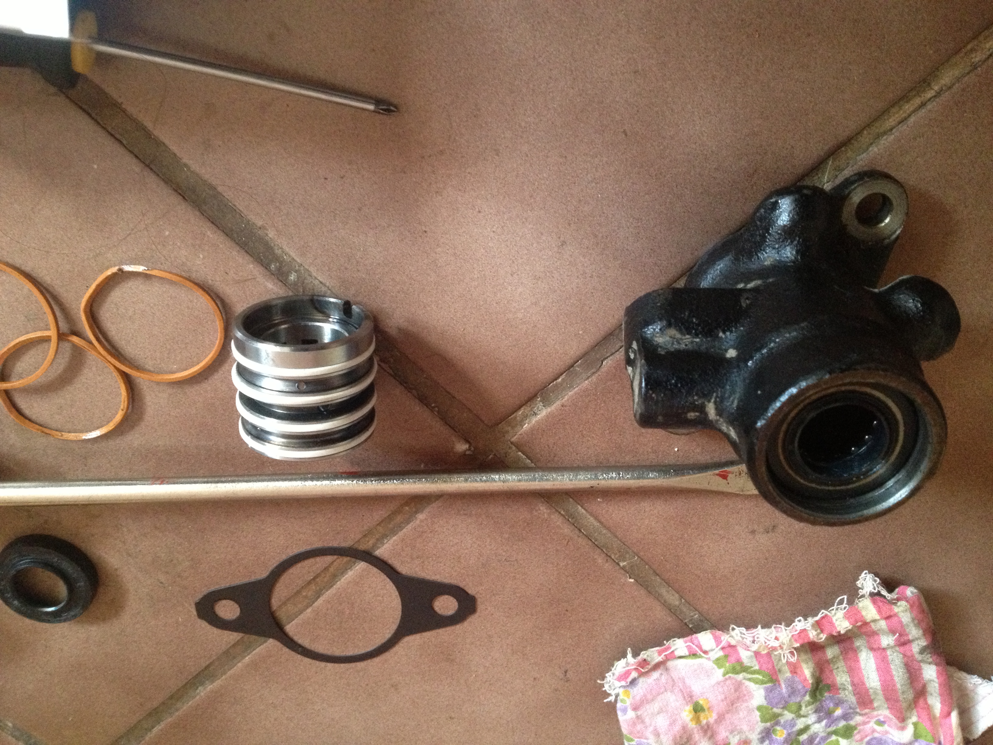

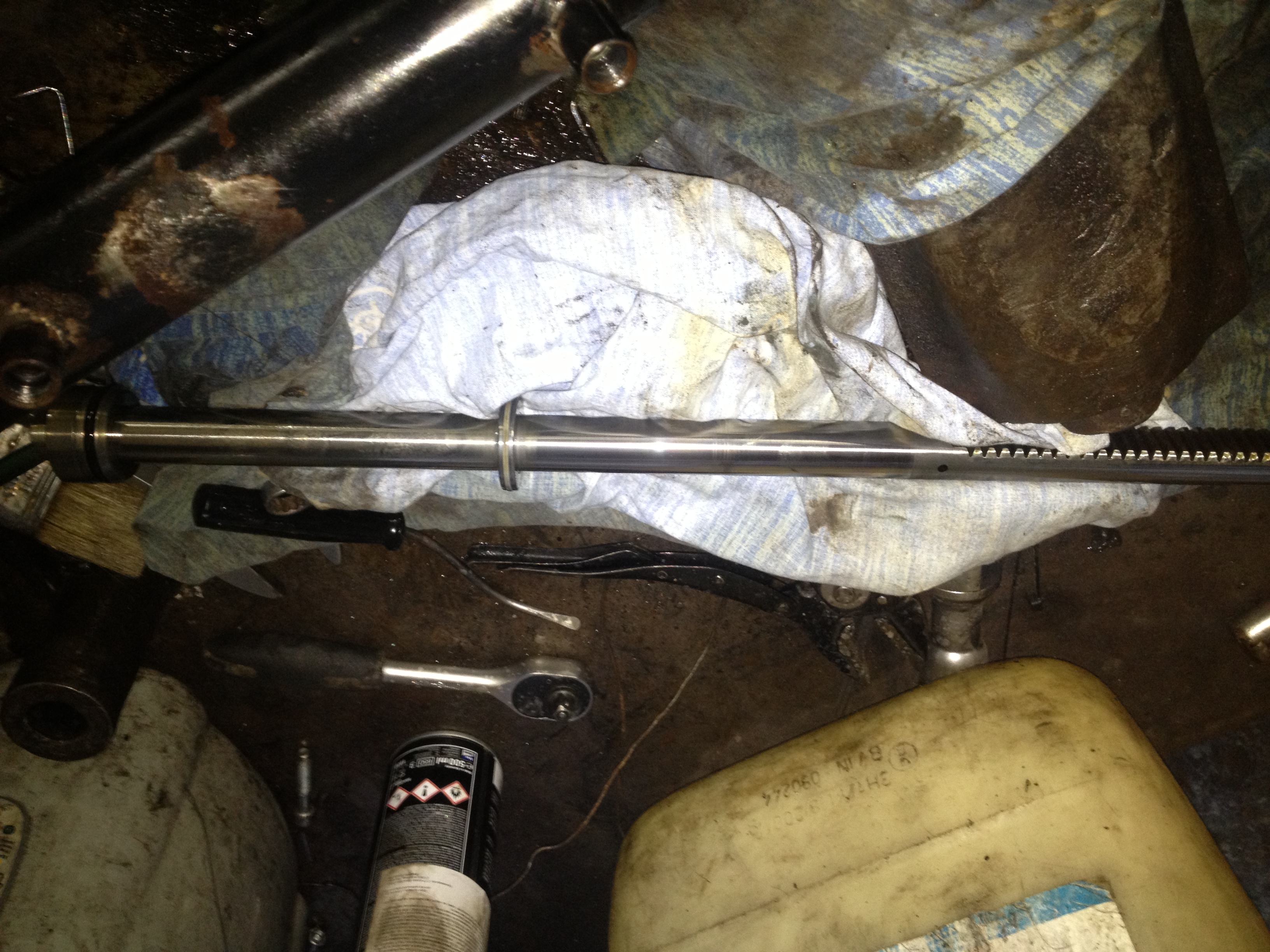

Коментар на файл: Не снимах ваденето, но от тази страна има тапа, която е с плаваща зегерка. Завъртате я по часовника докато през отвора не видите края на зегерката. Издърпвате го с остър инструмент и въртите тапата обратно на часовника да излезе зегерката. При мен се беше отчупило мъничко парче, което не даваше на тапата да излезе и изкукуригах докато схвана :)
IMG_0165.JPG [ 2.52 MiB | Прегледано 3597 пъти ]

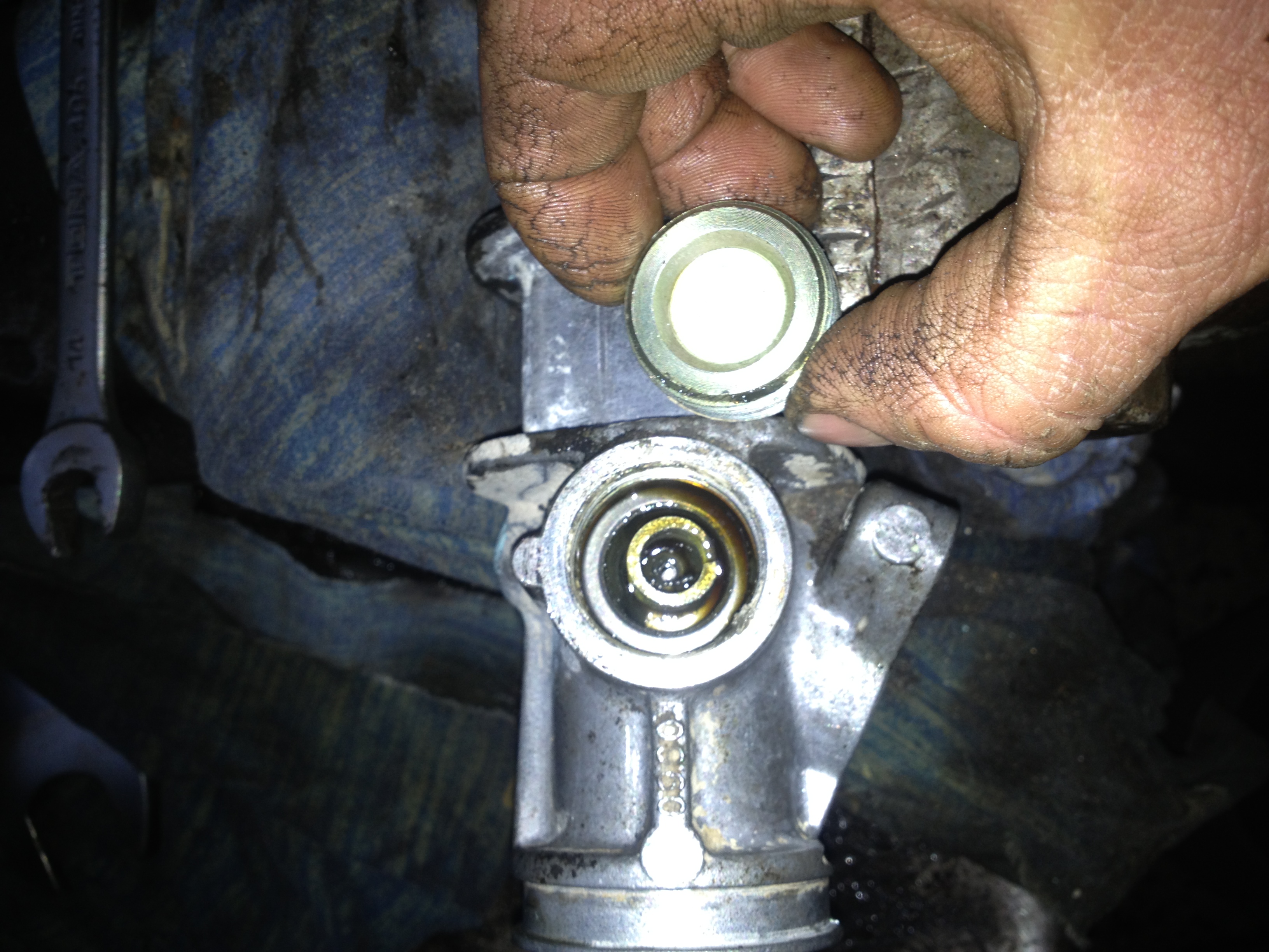

Коментар на файл: Под тапата има втора такава, уплътнена за корпуса с О-пръстен. Натискате гребена откъм механизъма и той излиза заедно с тапата. Това в средата е полиамиден О-пръстен, който е в ролята на работно бутало движещо гребена според посоката на подаденото масло.

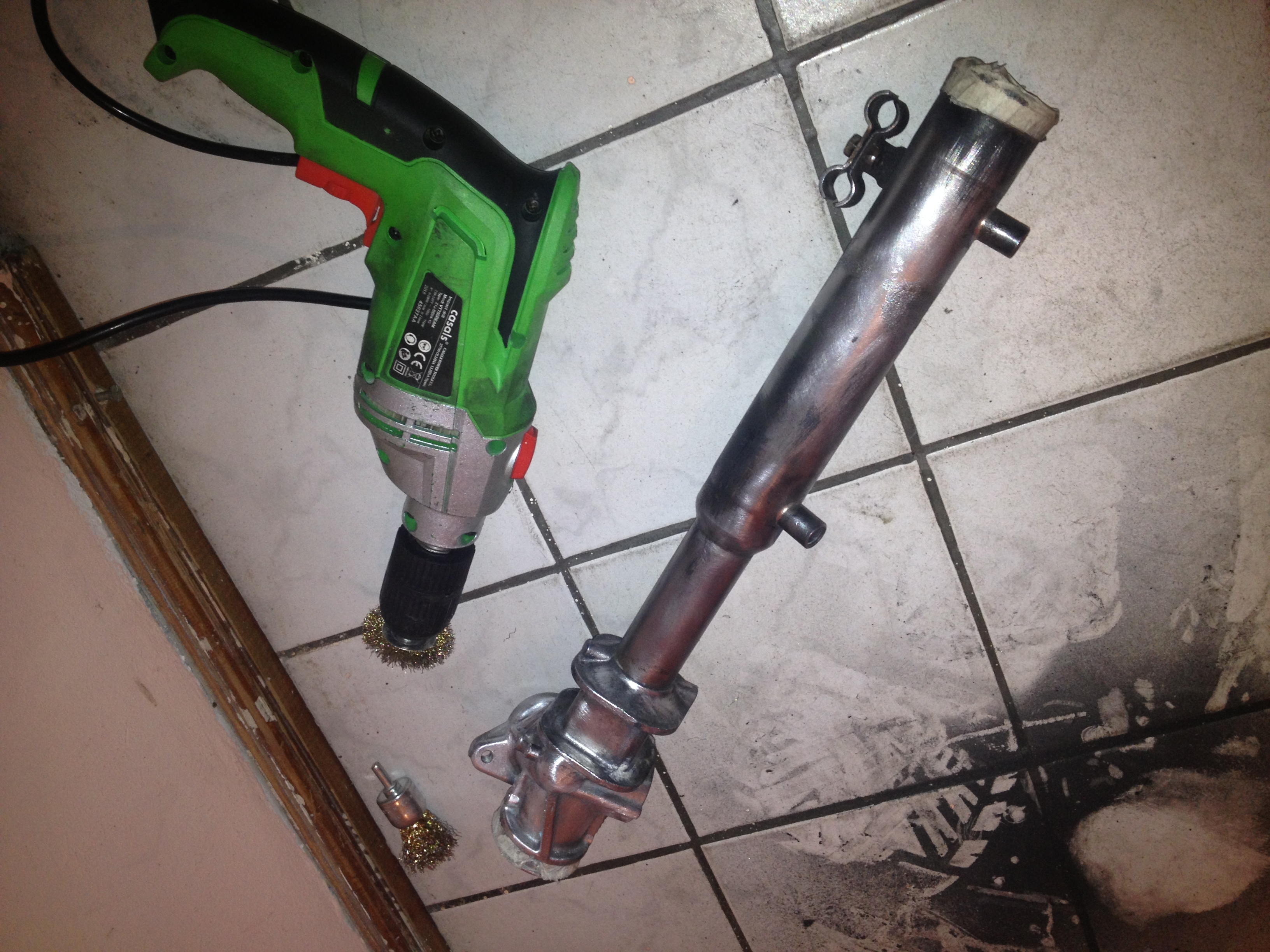

Коментар на файл: Тук игра телената четка заради здраво налазилата я корозия(изненада, а?) :)
IMG_0117 1.JPG [ 2.26 MiB | Прегледано 3597 пъти ]

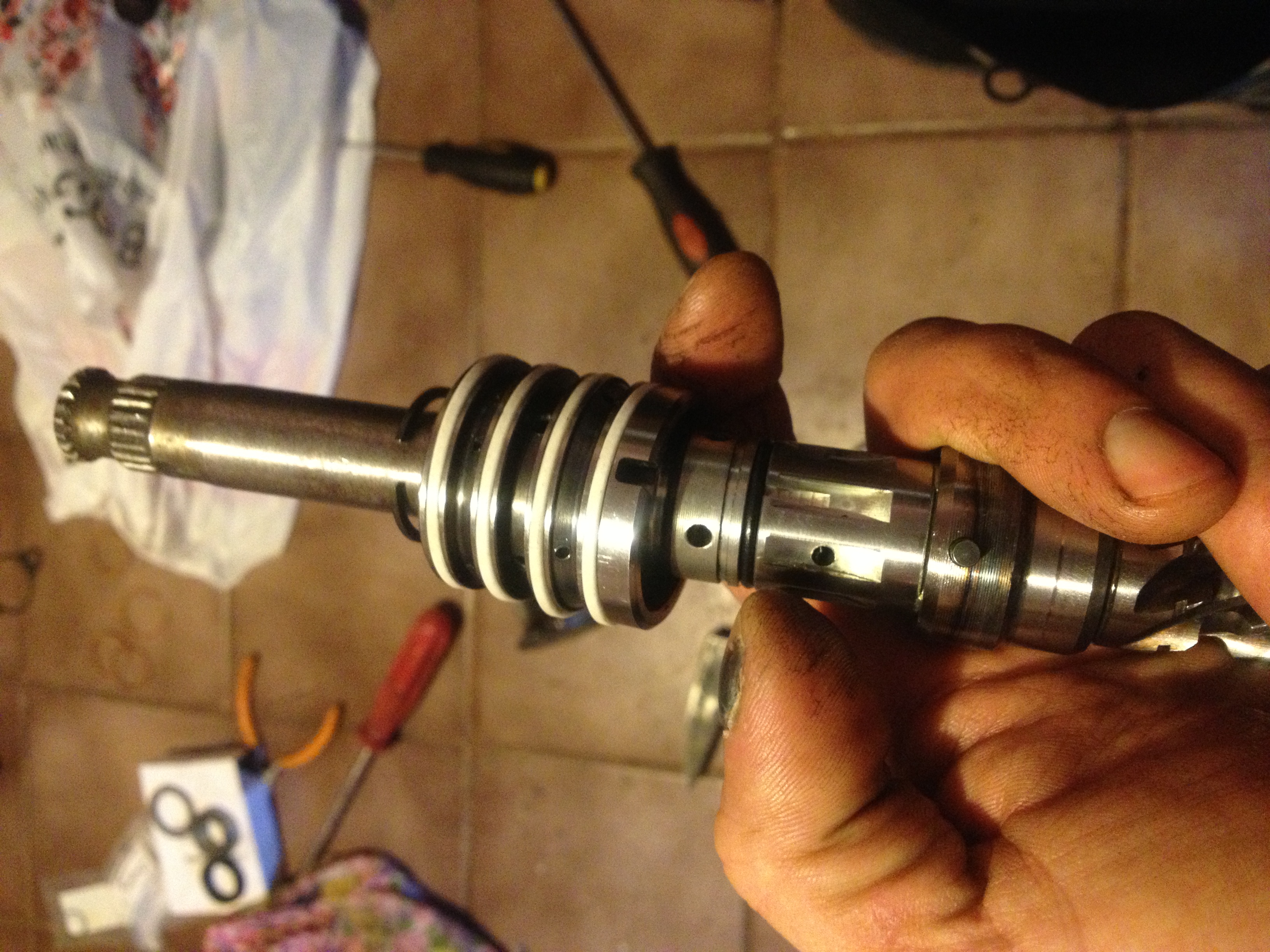

Коментар на файл: Тук вече съм сменил полиамидните пръстени на дирекционните шайби. Трябва да се пипа много внимателно да не се разтегнат и след монтажа им да се чака поне час преди да се вкарат в корпуса(събират се сами). В корпуса отгоре има прашник, под него зегерка със семеринг, смяната е елементарна.
IMG_0157.JPG [ 1.74 MiB | Прегледано 3597 пъти ]

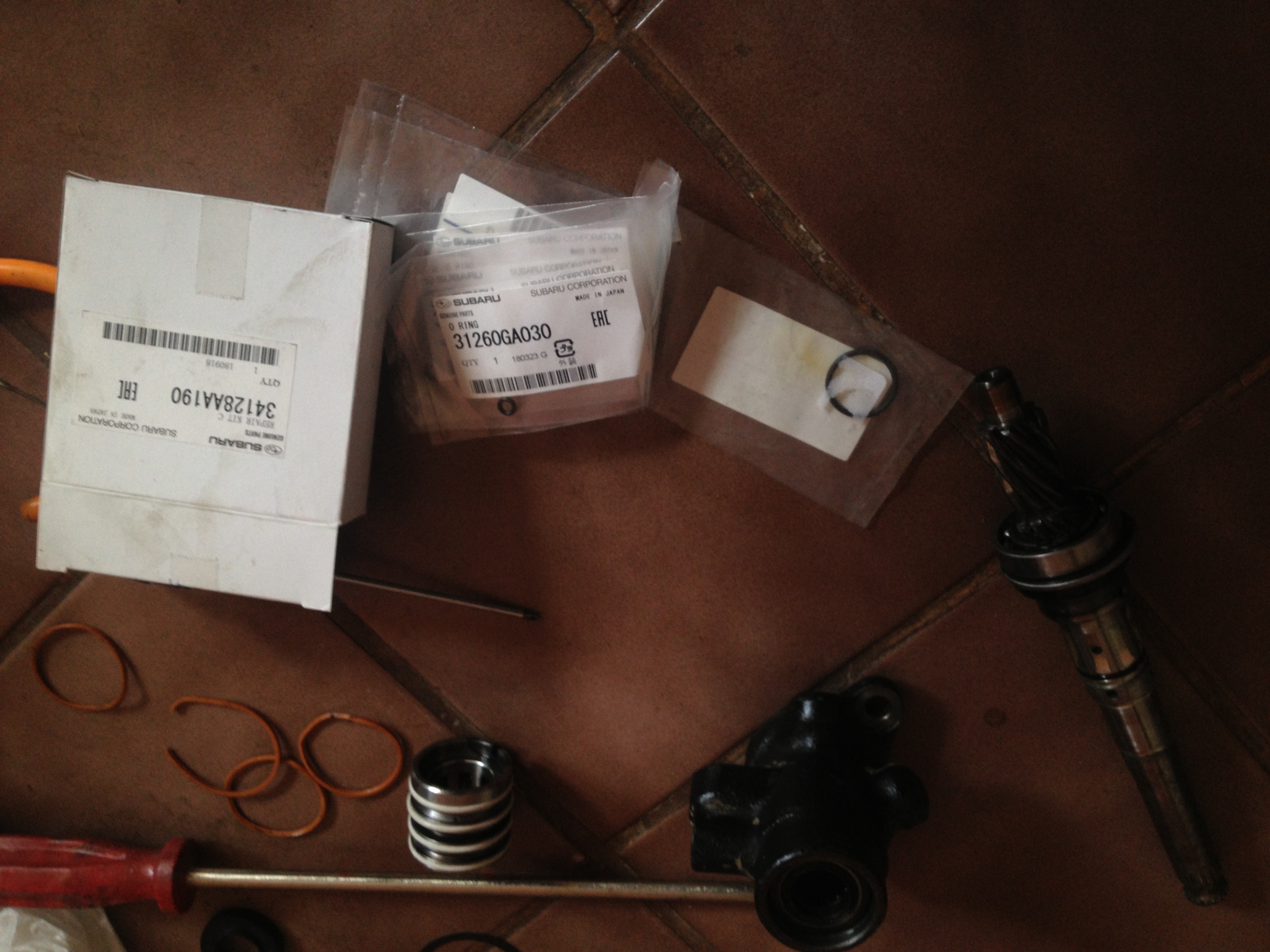

Коментар на файл: О- пръстенът на пиньона липсва в комплекта. 18х1,5мм е точният. Лагерчето отдолу е тегаво за избиване, но се вади за да се смени семерингът. При нужда си купете и лагер, не е скъп.
IMG_0160.JPG [ 2.94 MiB | Прегледано 3597 пъти ]

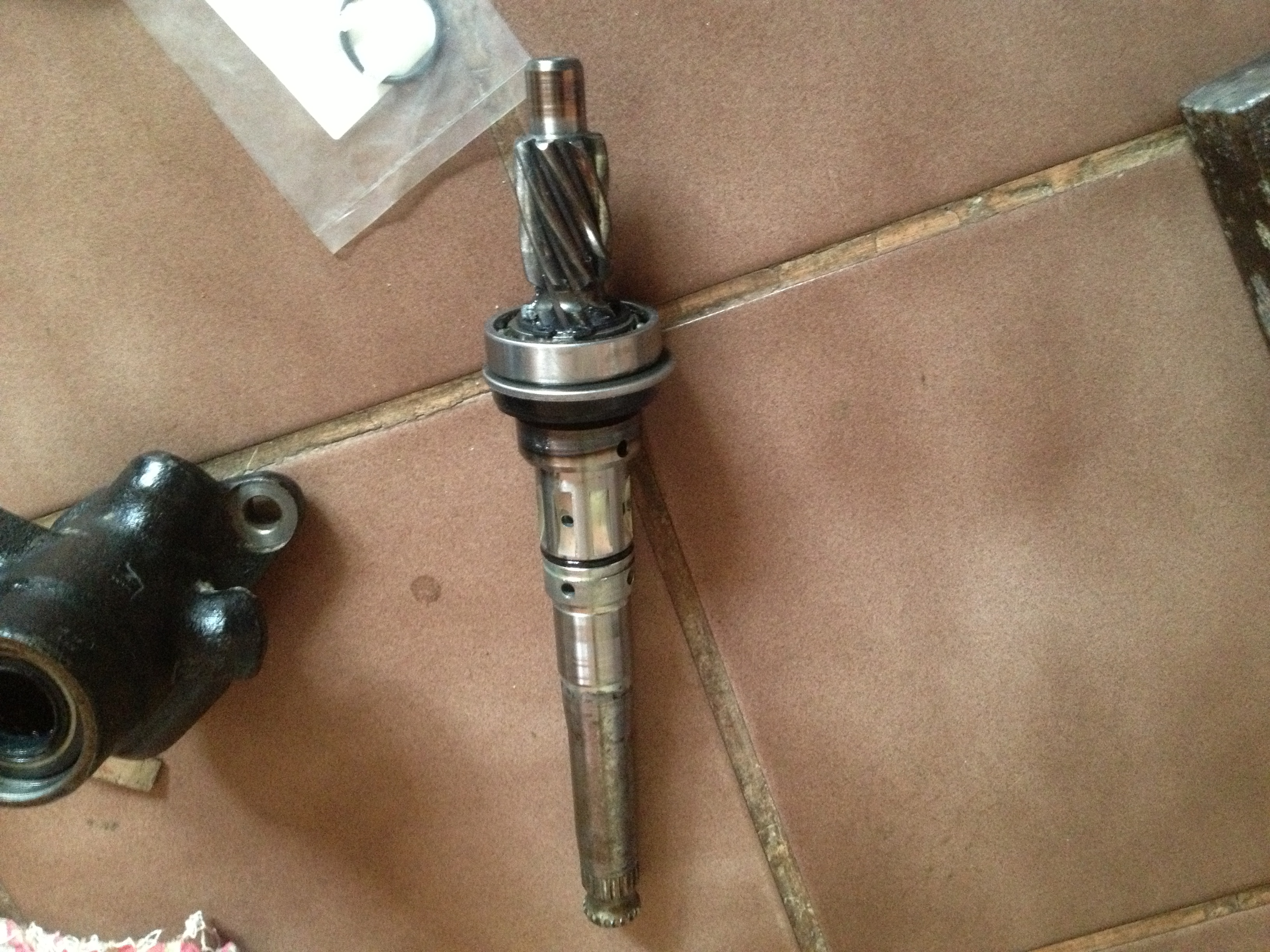

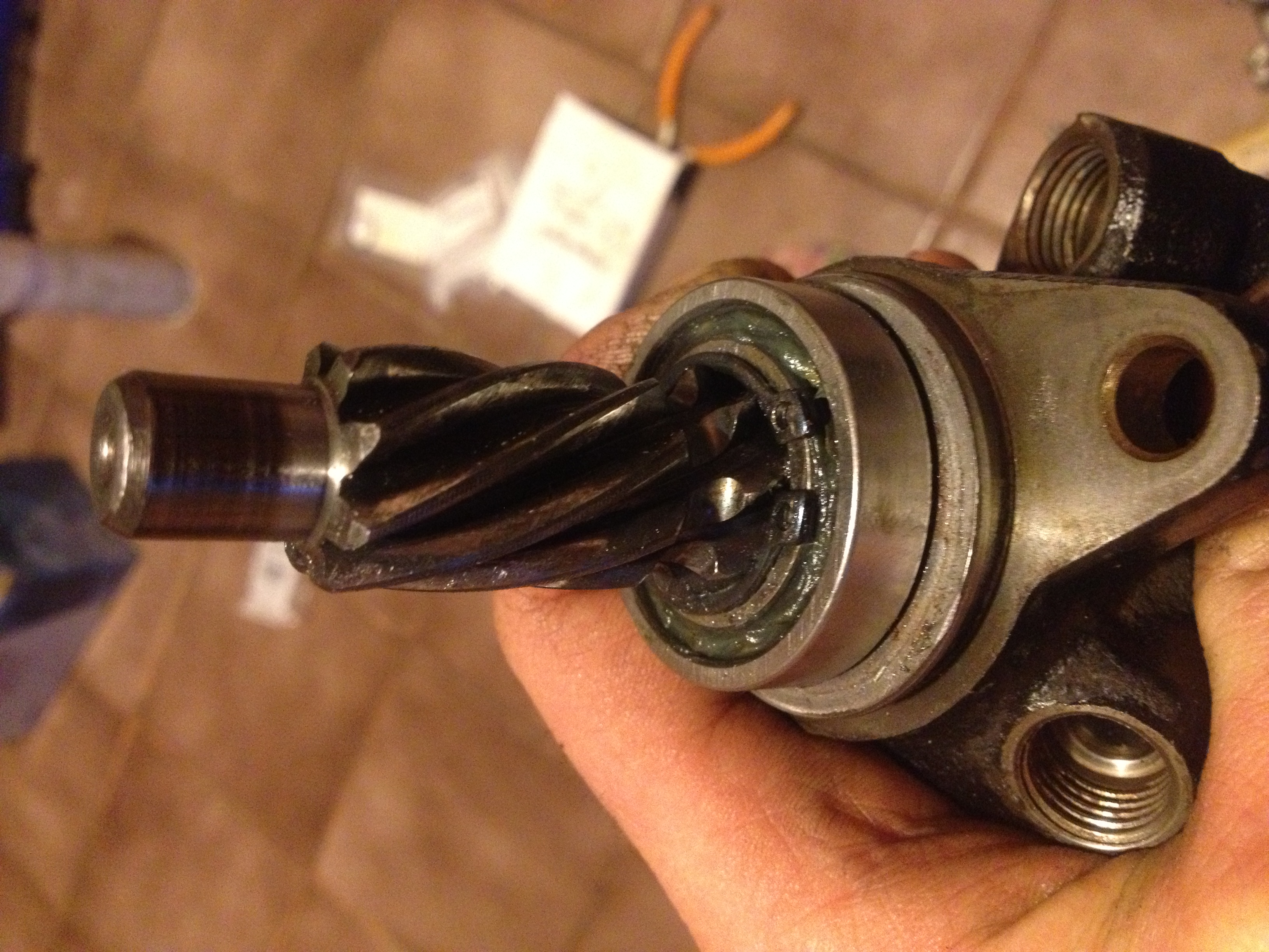

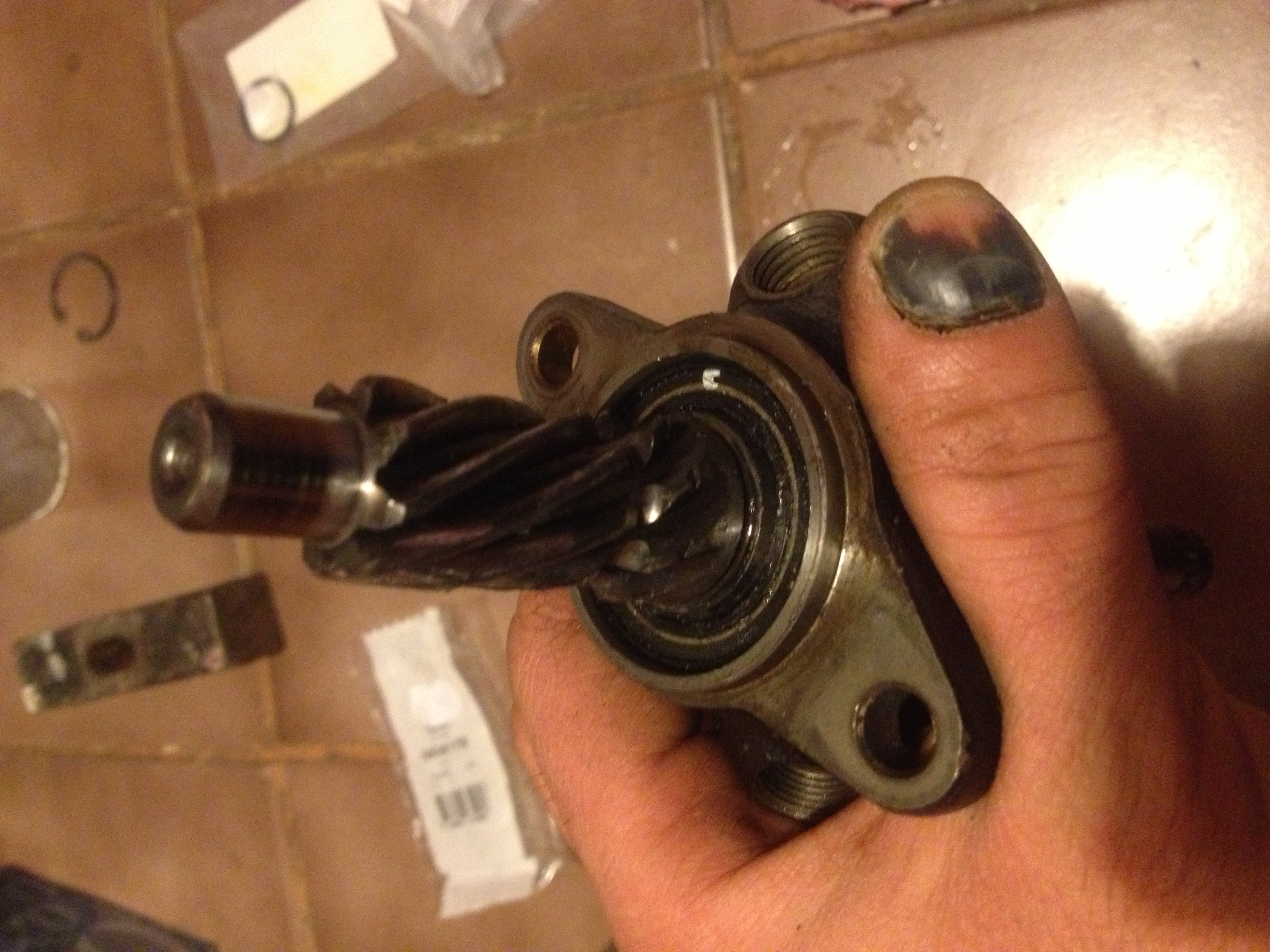

Коментар на файл: И този лагер се сменя при нужда, ако е разбит пиньонът ще има биене и ще износи много бързо семеринга.
IMG_0162.JPG [ 2.62 MiB | Прегледано 3593 пъти ]

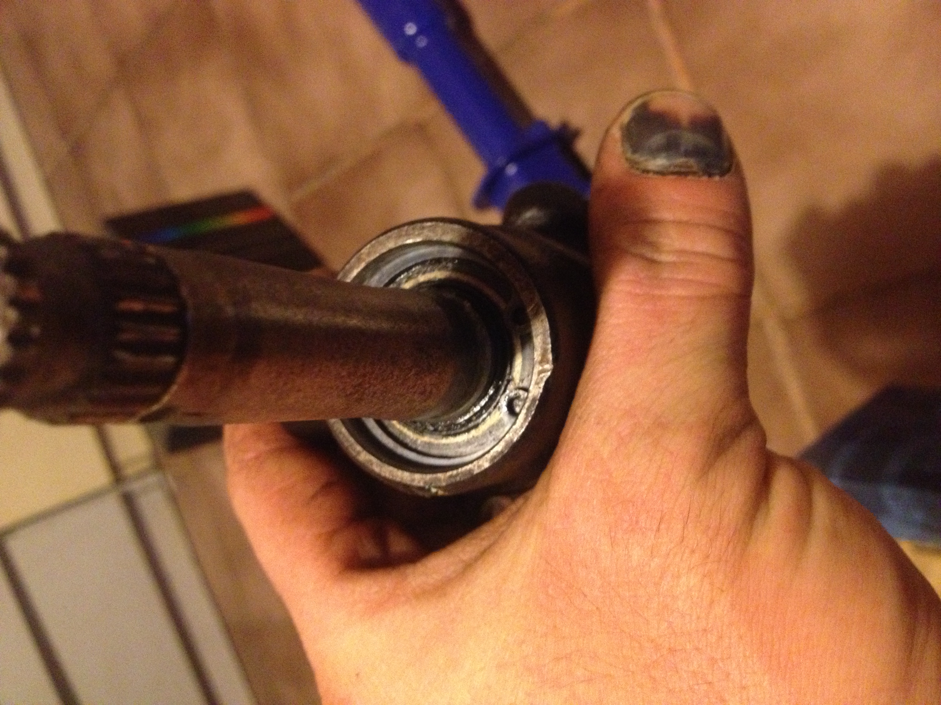

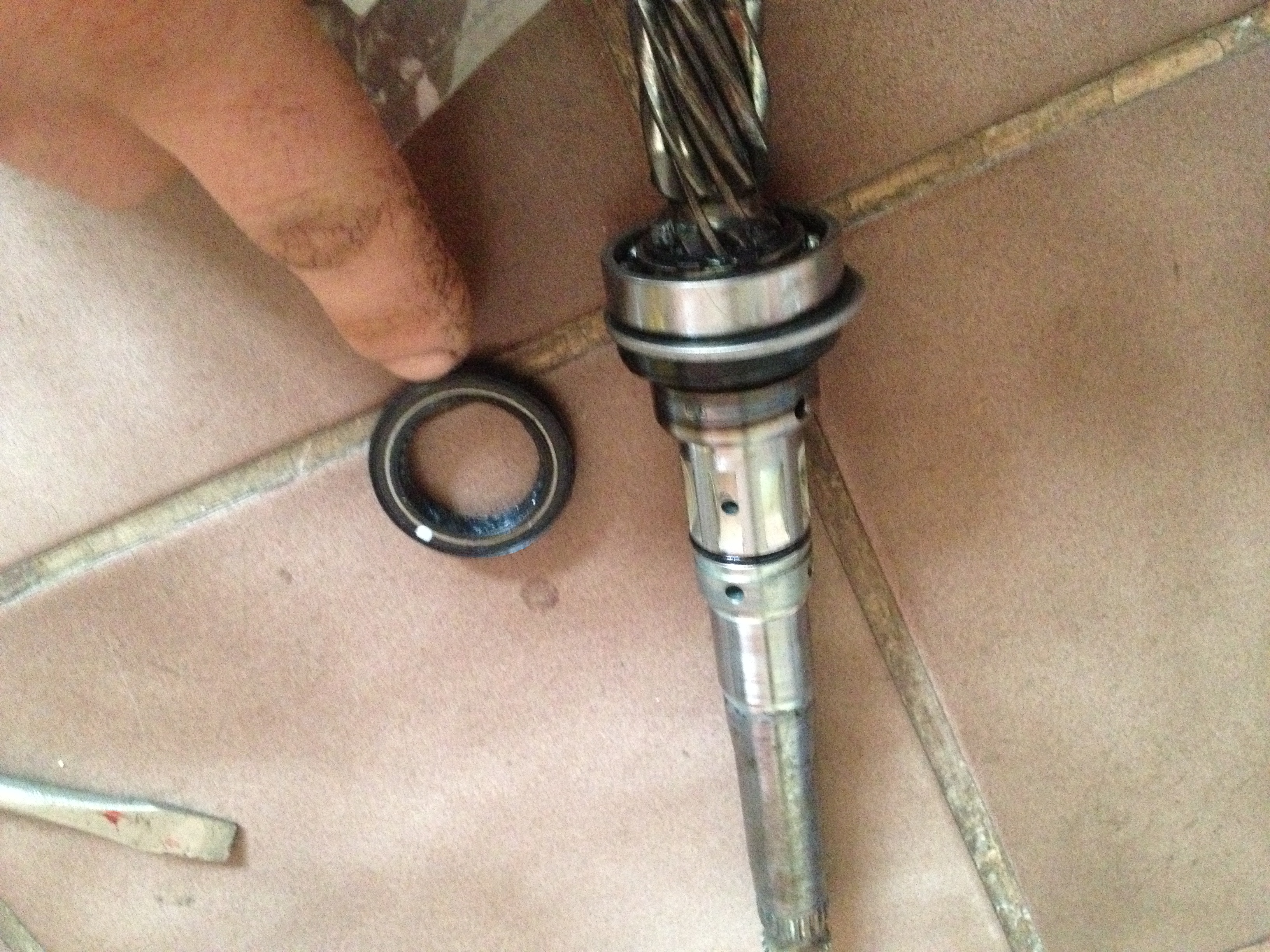

Коментар на файл: Споменах вече този семеринг. Лагерът е със зегерка и се избива надолу през зъбите на червяка.
IMG_0163.JPG [ 3.19 MiB | Прегледано 3593 пъти ]

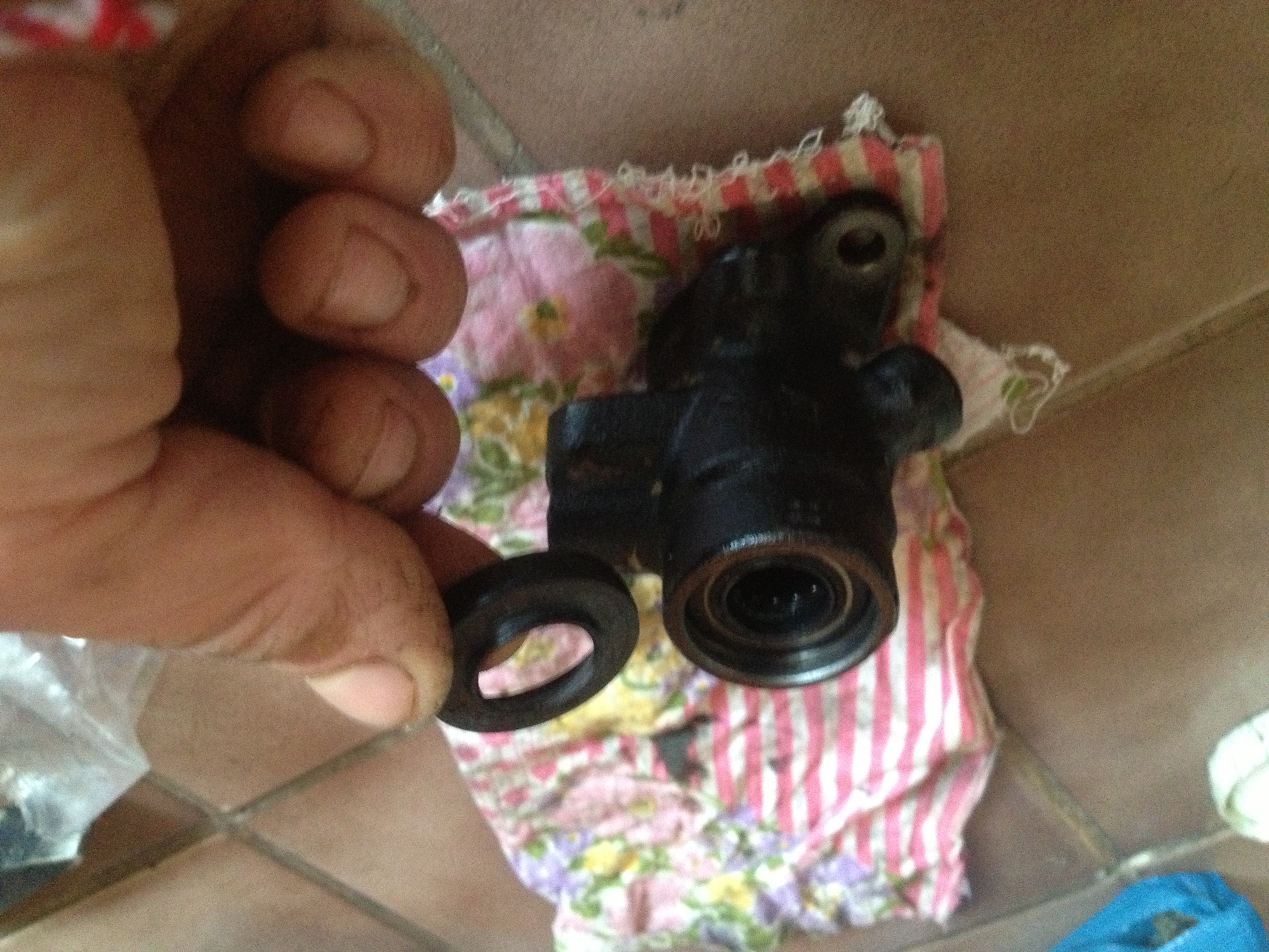

Коментар на файл: Когато сменяте семеринга в корпуса, внимавайте от ремонтния комплект да не набиете прашника вместо семеринга :) Почти еднакви са на вид, но едното е само гумена тапичка. Тя се слага най-отгоре и най-накрая.
IMG_0164.JPG [ 2.61 MiB | Прегледано 3593 пъти ]

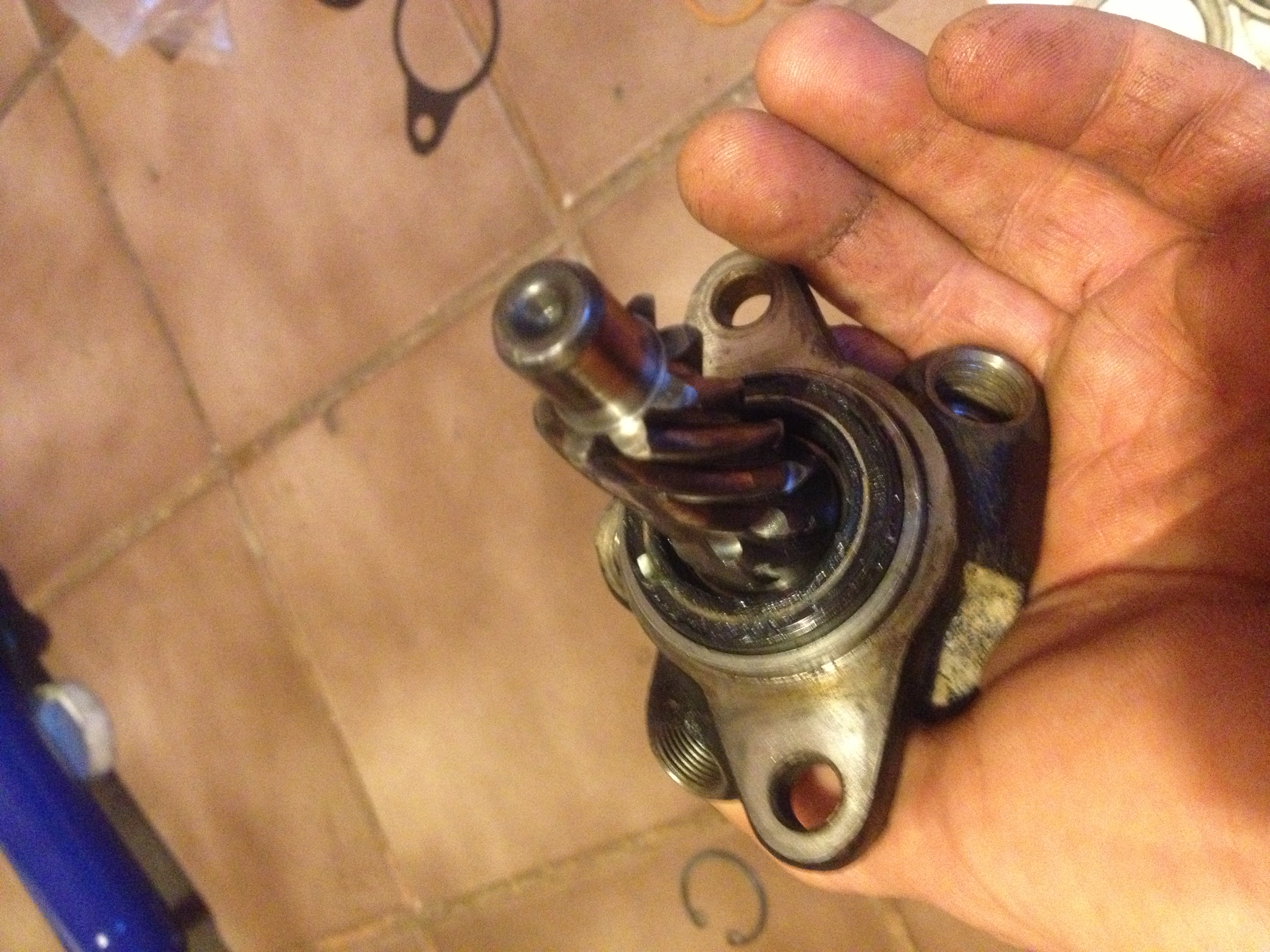

Коментар на файл: Малко отзад напред, но дирекционните шайби са хванати за пиньона с мъничка зегерка и шпонка отдолу. Не забравяйте да смените О-пръстена!
IMG_0169.JPG [ 2.66 MiB | Прегледано 3593 пъти ]

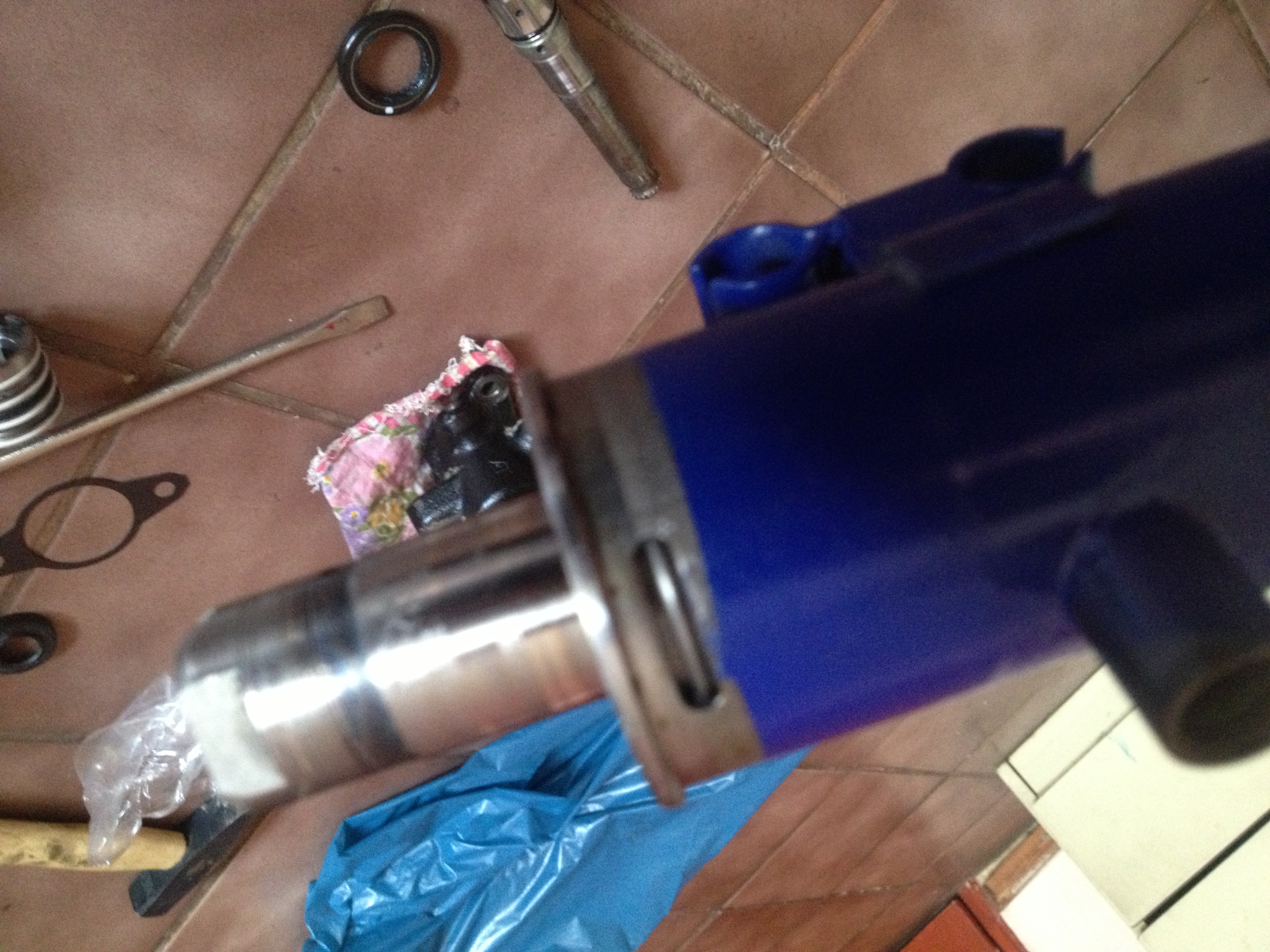

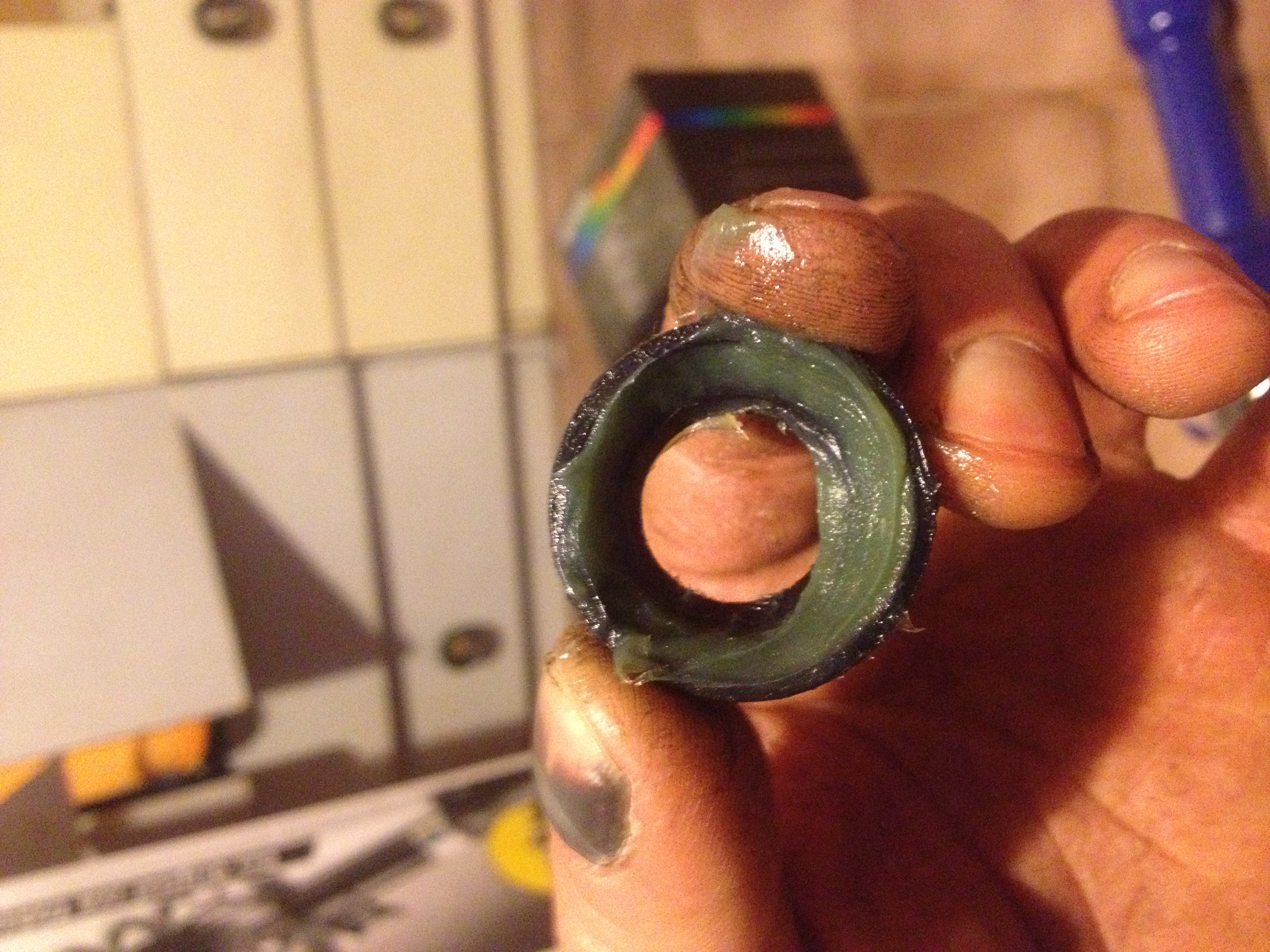

Точно в средата на корпуса на рейката има стеснение, видимо отвън. В него има семеринг с подложена чашковидна шайба, която е обърната с чашката към механизма(пълни се с грес). Избих го с много дълга отвертка, а го поставих с натиск от работното бутало на гребена. Прецених, че така най-малко рискувам да надраскам корпуса отвътре. Реглажният камък и пружинката също ги има като резервна част, но прецених, че тези са здрави и засега ще държат. Иначе при нужда се сменят на място. Колегата OFFROADER е заместил оригиналния камък с полиамиден, както правят и по сервизите за рейки. От тези два чарка и натяга им много силно зависи правилното функциониране на механиката!
IMG_0113.JPG [ 1.4 MiB | Прегледано 3591 пъти ]

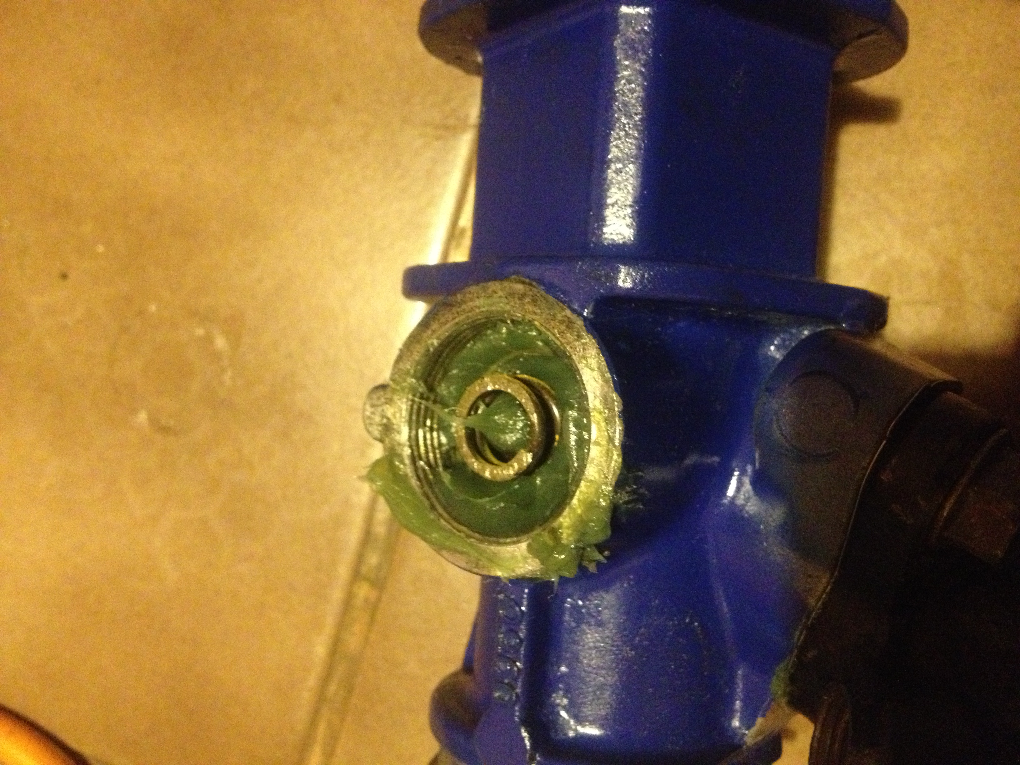

Коментар на файл: Запълвам здраво всичко около механиката с грес, монтирам червяка с разклащане и побутване, после ето този хубавец който при мен е здрав.
IMG_0179.JPG [ 2.45 MiB | Прегледано 3591 пъти ]
Коментар на файл: Не забравяйте пружинката накрая! Все още нямам идея колко да натегна камъка, но ще ровя за ръководство на каква сила трябва да превърта червякът и ще го пусна.

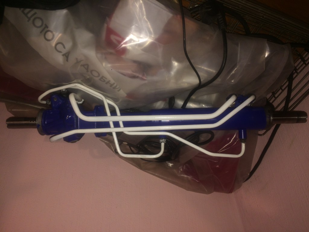

Коментар на файл: Воала! Малко механика :) чистене, три ръце епокси грунд и три ръце устойчива на горива и масла боя.
IMG_0181.JPG [ 2.88 MiB | Прегледано 3591 пъти ]

Не се лъжете да търсите семеринги по размер, вместо ОЕМ комплект. На бройка цената варира от малко по-евтино като цяло, до по-скъпо и без гаранция за качеството. Всички семеринги са усилени с полиамидни пръстени и са над 20лв/бр. О-пръстените на тръбите ги няма налични и взех по размери. 4х1,5мм 4 броя, два броя 6х1,5 и два 8х1,5. Ползвах литиева грес, може и да съм сгрешил. Докато стигна до монтажа ще разбера и ако е нужно ще я отмия и заменя с подходяща. Засега на ръка всичко върви много гладко, но моментът на истината ще е 30 минути след монтажа, когато маслото изтънее. Ако съм сгрешил, ще си имам течаща пак рейка и затягащ волан ROFL

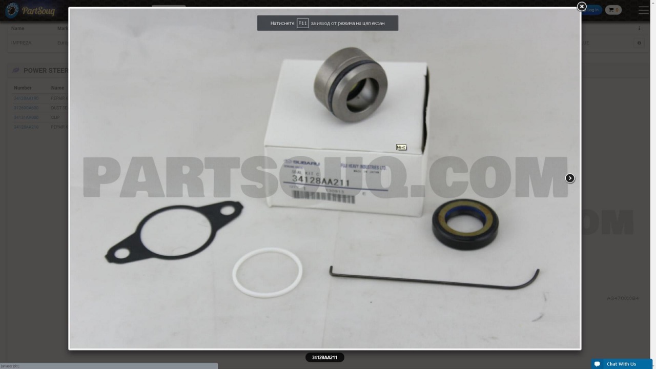

Да ви спестя време:

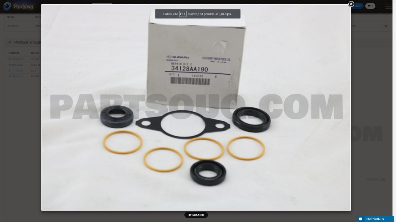

Комплектите стават за всички класици Импреса, за други рейки нямам идея. Камък + пружина, лагер пиньон, лагер корпус, О-пръстен на червяка(под шайбите на дирекцията) и О-пръстените на тръбите се продават поотделно. Пиньонът го има и като комплект с всички такъми, но е малко над 500лв нов :-~ :shock:
Вальо, рейката е свалена от '95 Импреза комби, а съм поръчвал части по моето шаси('97 2.0). Аналогично ще става и за Форестър СФ. Издрах лепенката на Койо и не съобразих да й запиша номера. На Б13 не съм отварял още, но тропането предполага остра нужда от нова пружина и реглажен камък, освен изреденото горе. Това с уговорката, че циментацията на зъбния гребен е здрава и не е издран или крив.

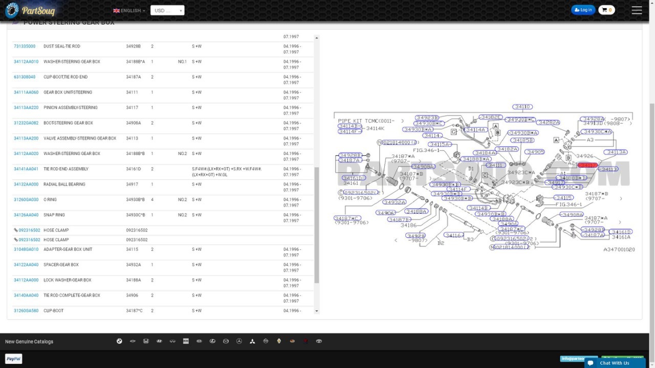

Коментар на файл: Схемата...
IMG_0114.JPG [ 179.75 KiB | Прегледано 3552 пъти ]
Коментар на файл: Рем. к-т зъбен гребен.
IMG_0115 1.JPG [ 110.42 KiB | Прегледано 3552 пъти ]
Коментар на файл: Рем. к-т червячен механизъм.
IMG_0116.JPG [ 112.93 KiB | Прегледано 3552 пъти ]

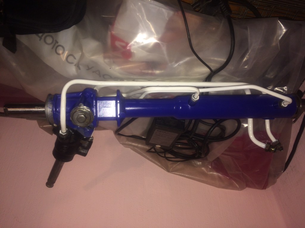

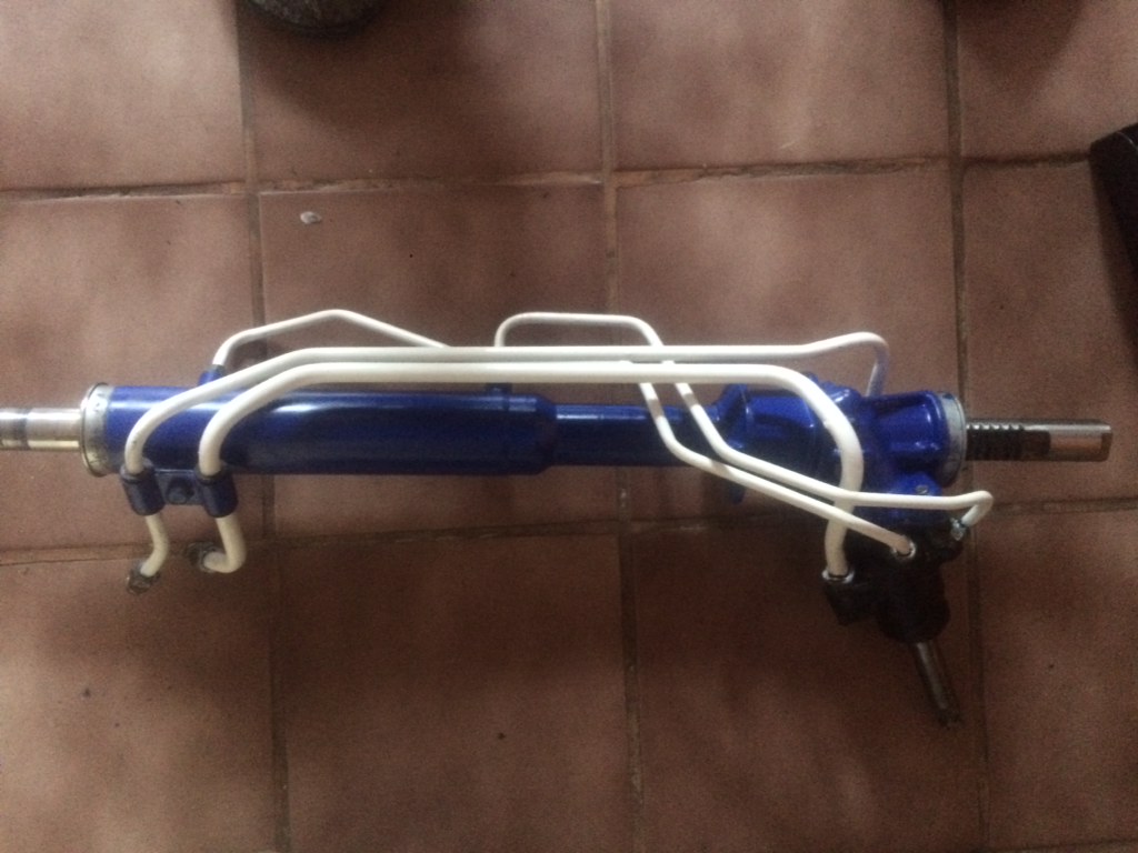

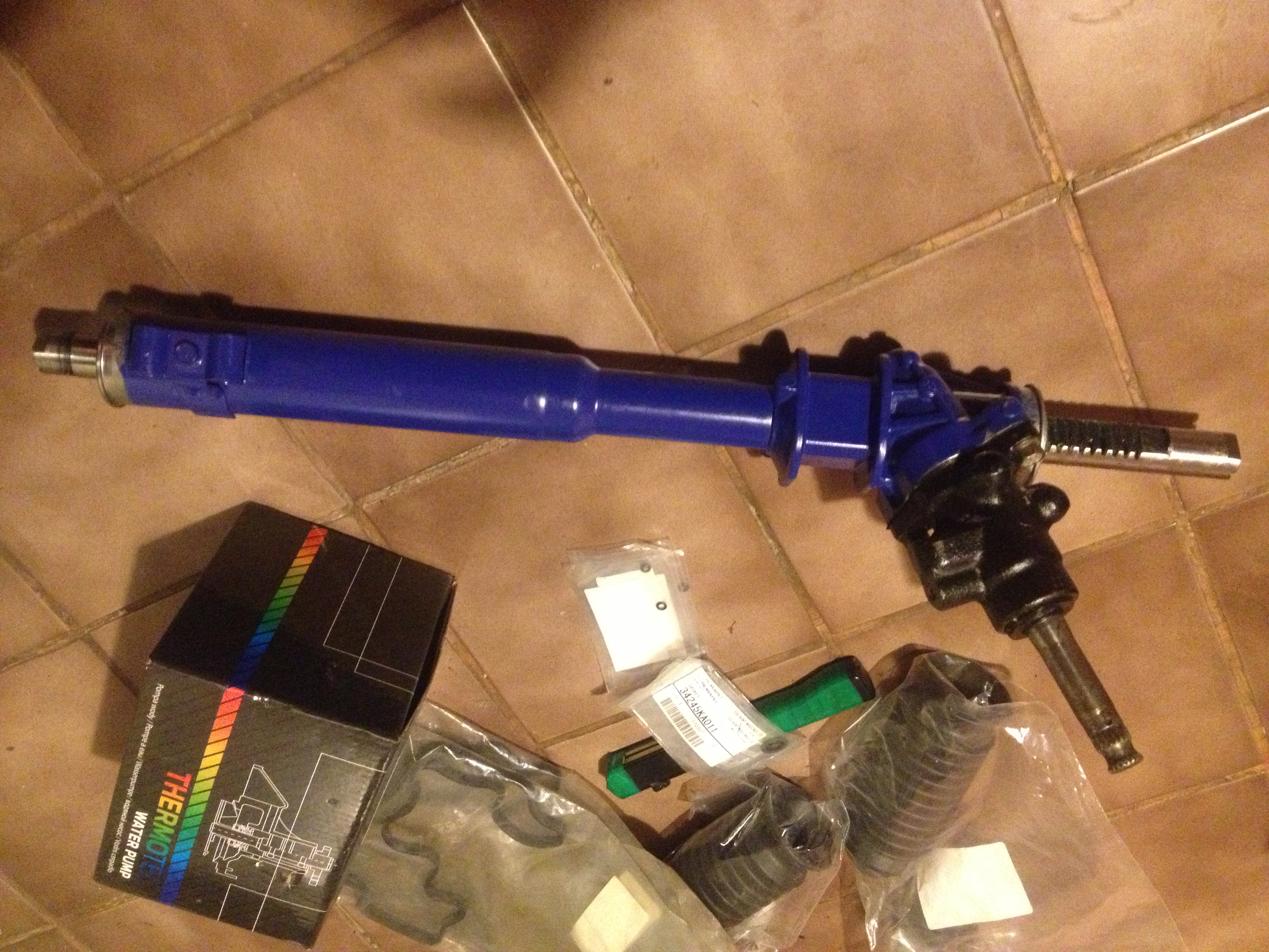

С риск да стана досаден, но днес и крайният резултат, след отстраняване на корозията по тръбите:
IMG_0016.jpeg [ 124.94 KiB | Прегледано 3504 пъти ]
IMG_0018.jpeg [ 102.46 KiB | Прегледано 3504 пъти ]
IMG_0019.jpeg [ 102.84 KiB | Прегледано 3504 пъти ]

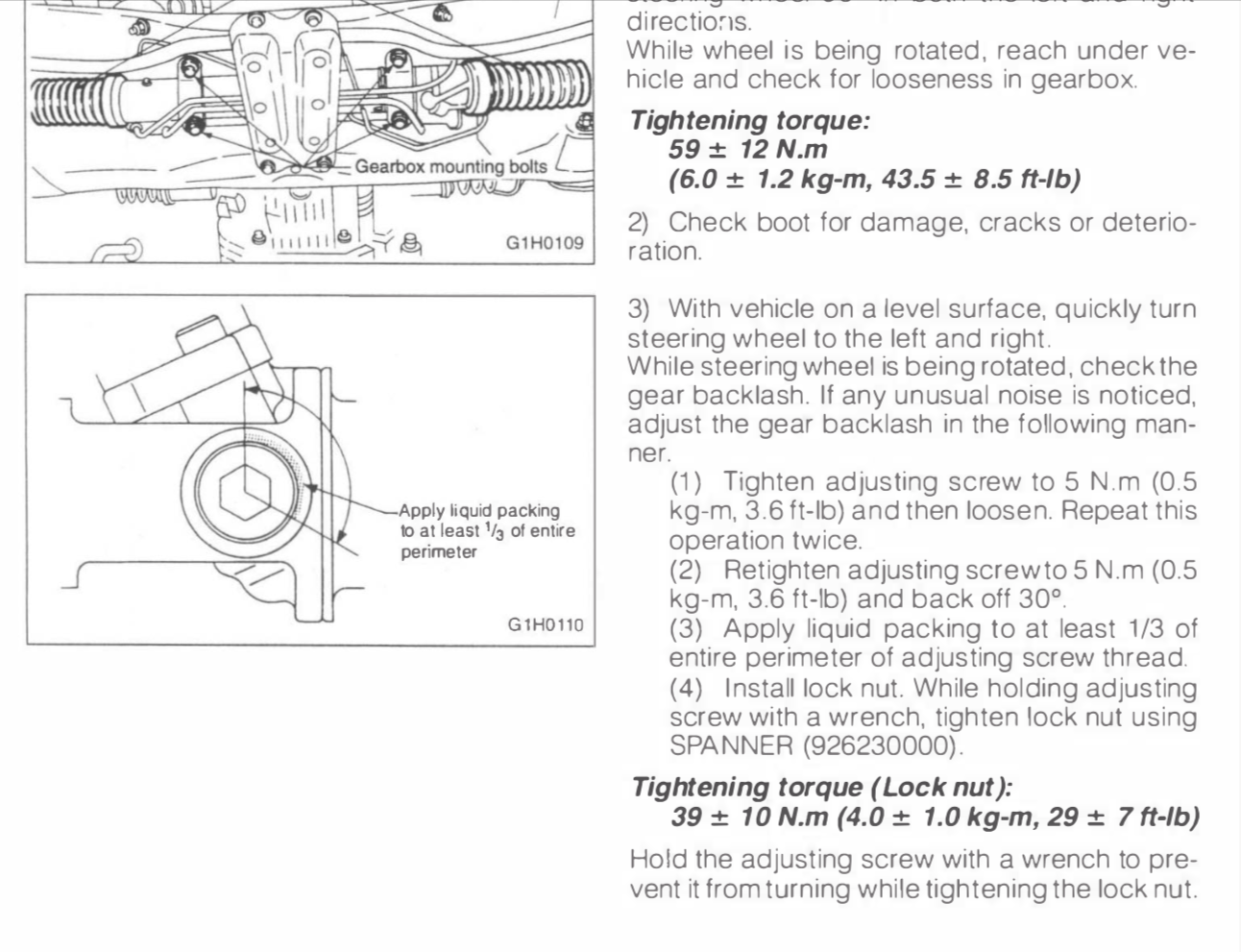

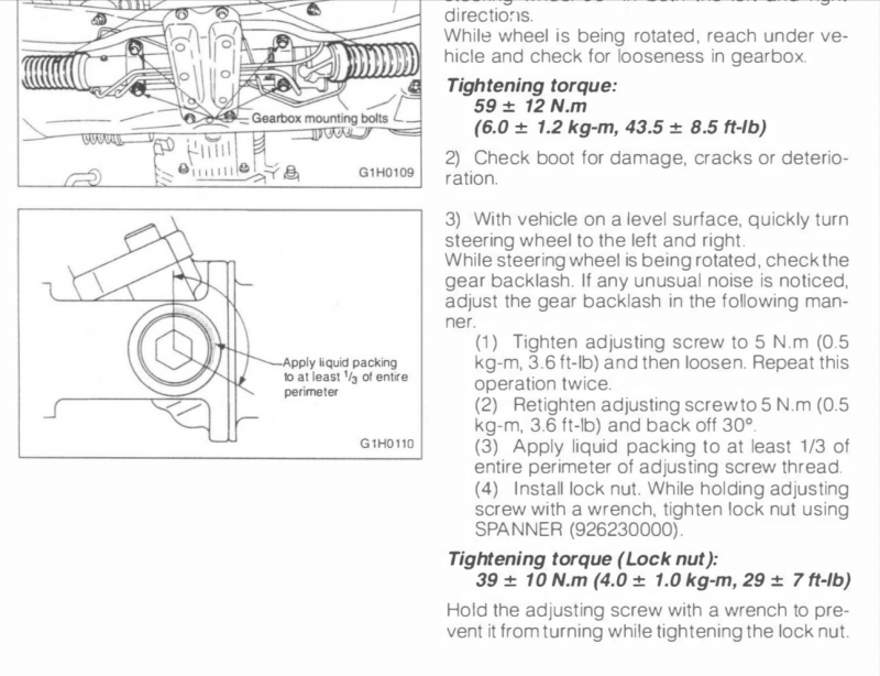

Коментар на файл: Описание на натяга.
Screen Shot 2019-03-07 at 12.09.23.png [ 609.88 KiB | Прегледано 3499 пъти ]

Аз мерих гребена с микрометър близо до работното бутало за мярка - там обикновенно износването е равно на нула.

Аз малко не разбрах колко да натегна камъка,завива се до откат и се отвива 30градуса ли?
При затягане докрай не мога да въртя привода на ръка като върна малко тръгва сравнително леко.. :-?

Натягаш до 5nm и раздвижваш пиньона, развиваш до хлабаво. Повтаряш цялото упражнение още веднъж. Третия път затягаш до пет нютона и връщаш 30°, полагаш осигурител за резба по 1/3 от обиколката, затягаш контрата на 39nm, задържайки реглажния с ключ да не мръдне. Прави се на монтирана рейка.
