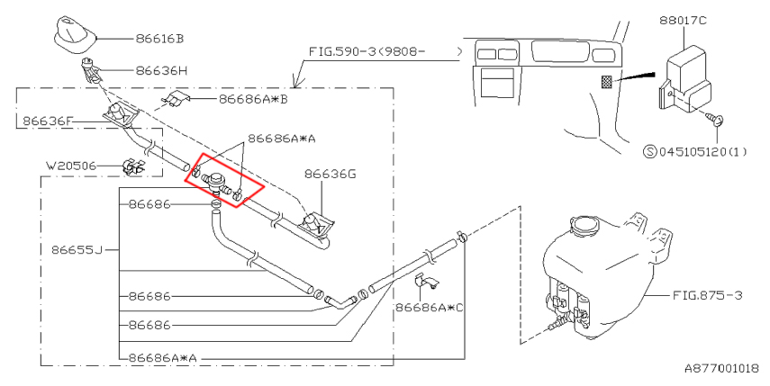

Братлета хайде някой ако може да снима или да покаже на схема каде е този тройник,зощото като натисна копчето се чува моторчето че работи, но не пръска така че да погледна тая "джуджавка".

moskow написа:
Благодаря!
Като застанеш отпред,би трябвало да го видиш между решетката и радиатора,1 маркуче влиза и по-едно тръгват към пръскалките. :smt023

Постове: 1021
Автомобил: Legacy 2.5 MT, 03
Рейтинг: 246
Ограден е с червено на схемата. Намира се точно пред радиатора.
